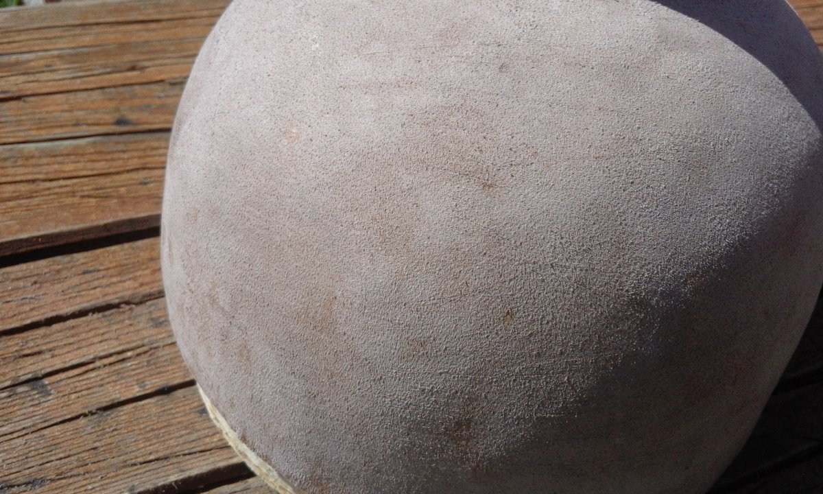

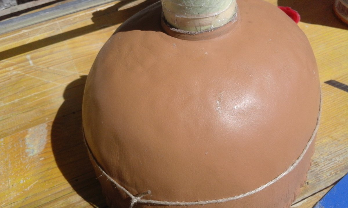

  5. 663
    663 ✠ Moderator
    17
    7.598
    Україна.

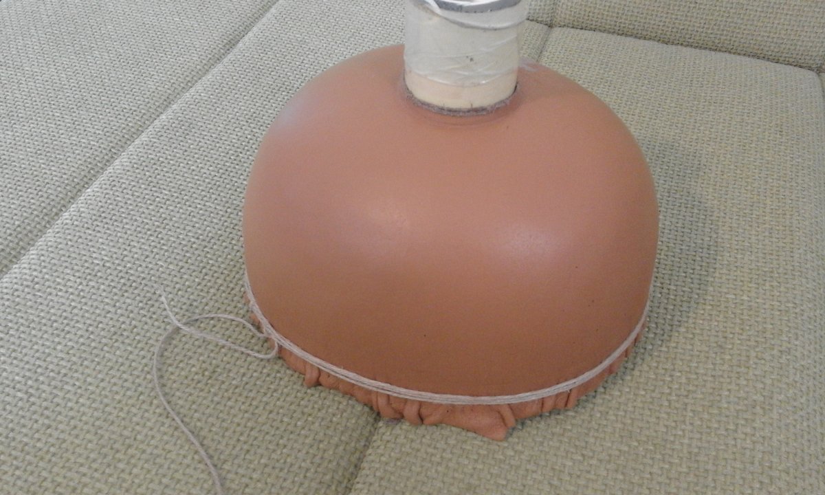

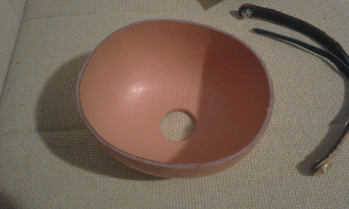

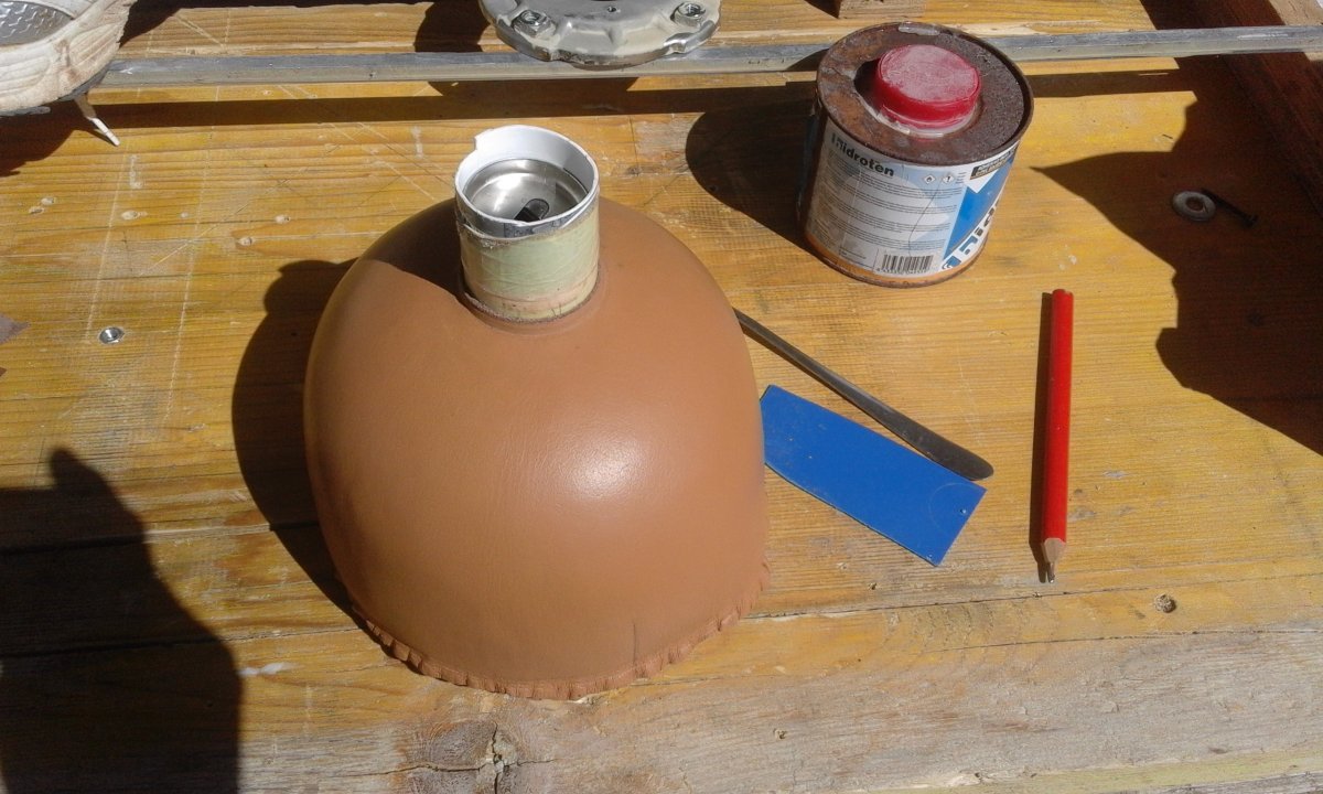

    Склеїв два шари шкіри до купи. Нижній шар ворсом догори, верхній шар ворсом вниз. Шуночок внизу всеж зявязав. Намащував клей на дві поверхні, фото не зробив бо на повітрі клей скоро робить плівку. На фото шкіра вже висохла та підтягнута.
    Yaro990, hudojnikhg9612, БЛК та 3 іншим подобається це.
  6. 663
    663 ✠ Moderator
    17
    7.598
    Україна.

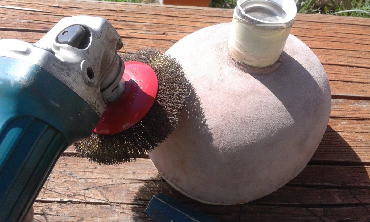

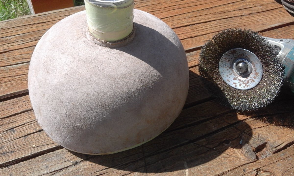

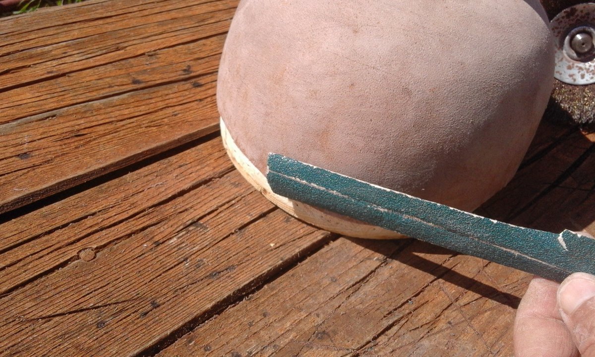

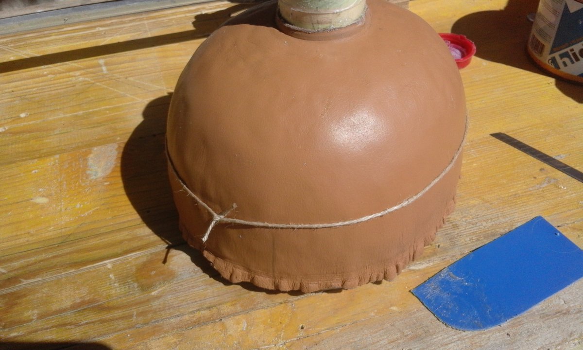

    Пройшовся щіткою на болгарці по зовні заготовки. Тепер надіюся на хороше приклеювання. В районі кріпленя табуретки пройшовся наждачкою, тому що щітка знялаб там лишнього. Перед тим як клеїти , склеїм три куски шкіри до купи та попробував на розрив. Ворс до ворсу тримає супер, а от по фарбі ніяко. Підстрахувався.

  7. 663
    663 ✠ Moderator
    17
    7.598
    Україна.

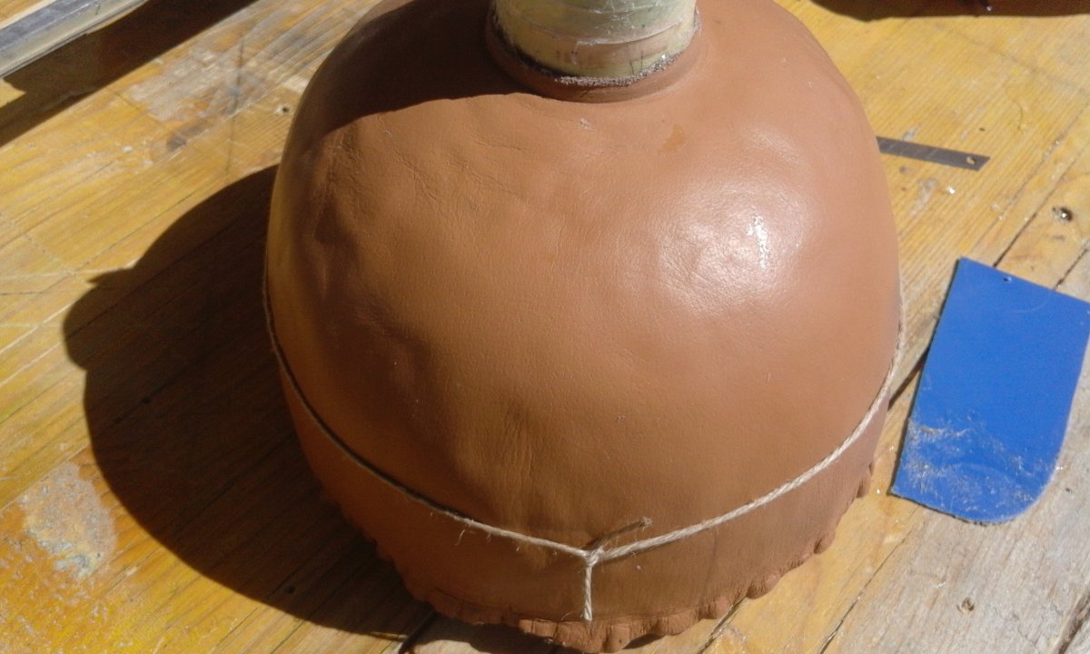

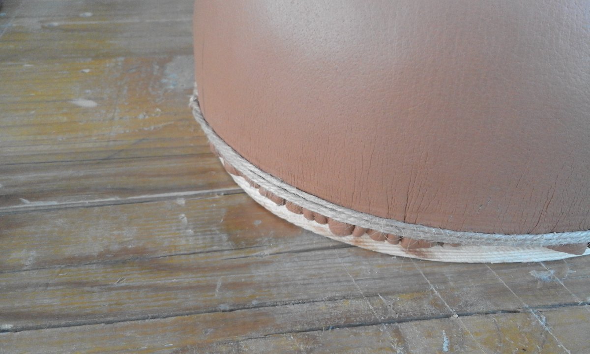

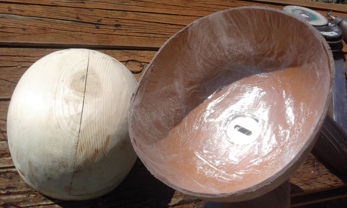

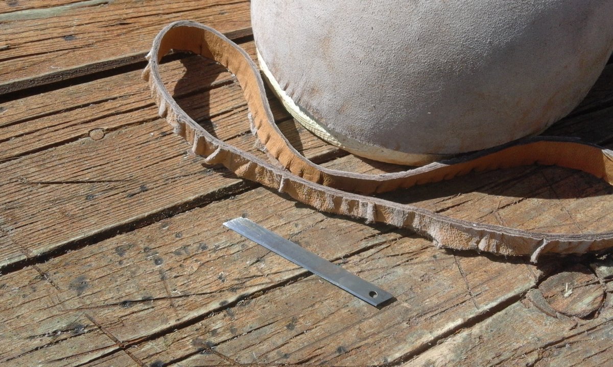

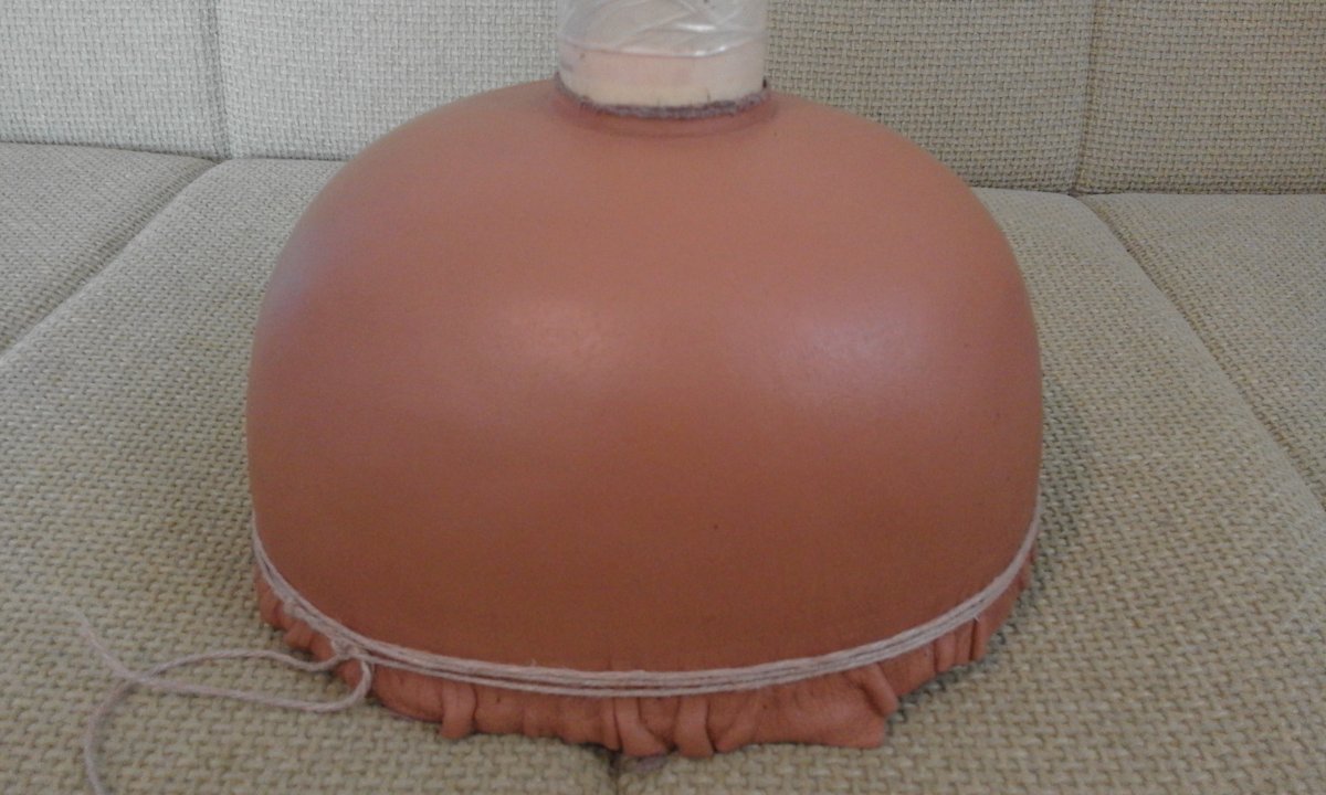

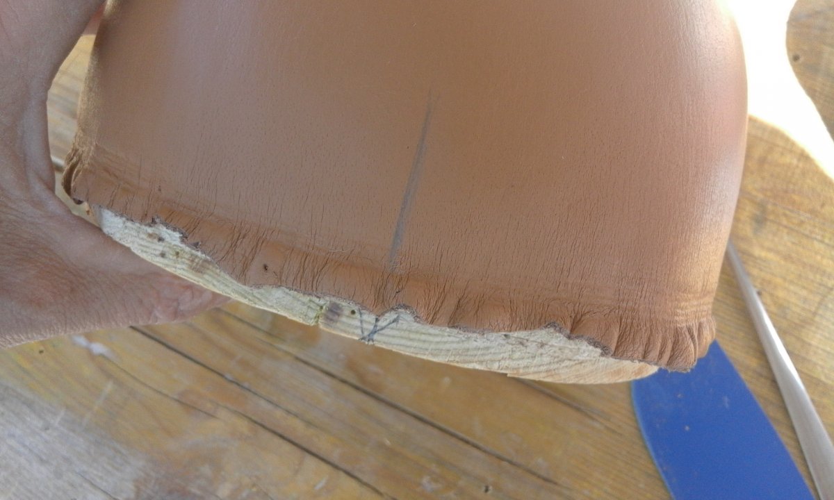

    Зрізав нижню частину заготовки, ту що гармошкою була та прошліфував чуть залишки гармошки. Зняв заготовку з форми, чесно кажучи мягковата. Клей в середині ще думаю не висох, слой я наложив не малий.
    hudojnikhg9612, БЛК, Andrej.An86 та 3 іншим подобається це.

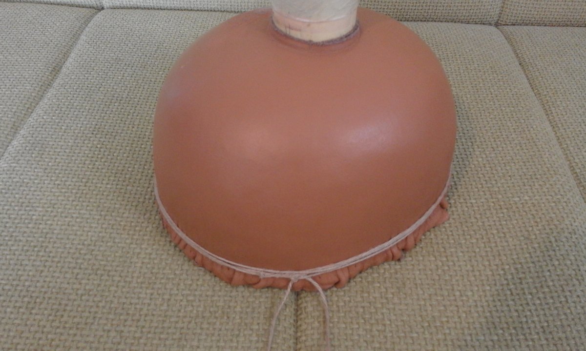

    Одів третій шар на формовку, поставив відмітки щоб при склеюванні не примірятися, намастив клейом два шари шкіри, та одів третій шар. Шнурок завязав чуть вище тісно та по чуть чуть скотив його у низ, получилася натяжка. Завчасно вирізаною пласмаскою росправив та притиснув клей. Скоріш ростиснув чим росправив.
  9. 663
    663 ✠ Moderator
    17
    7.598
    Україна.
    Результат через години чотири. Всі три шари шкіри на місці, поки що сохнуть.
    Маю питання. Чи можливо виготовити базу для табуретки з картону та обтягти ї шкірою, в тім розумінні чи це буде правельно ?.

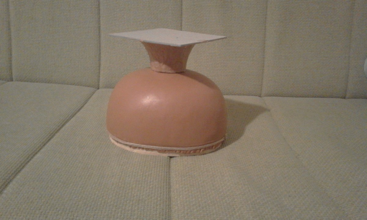

  11. 663
    663 ✠ Moderator
    17
    7.598
    Україна.

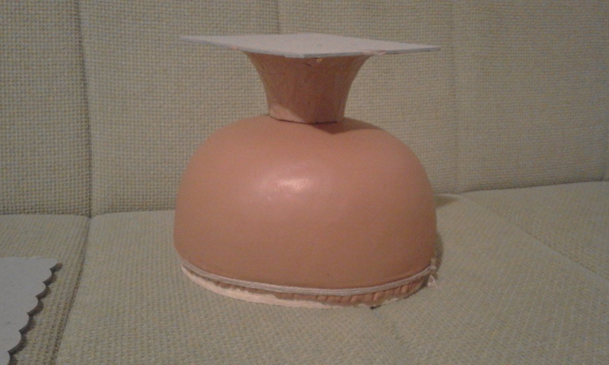

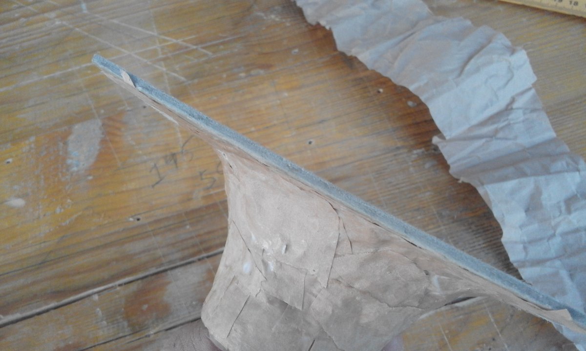

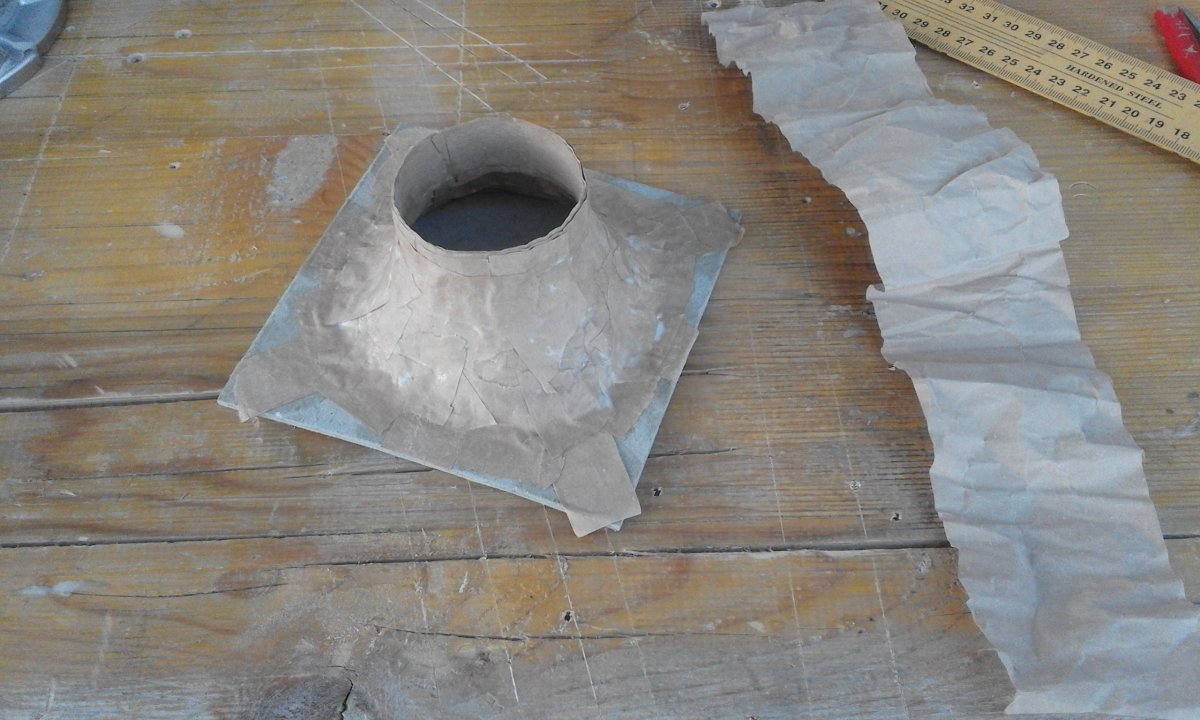

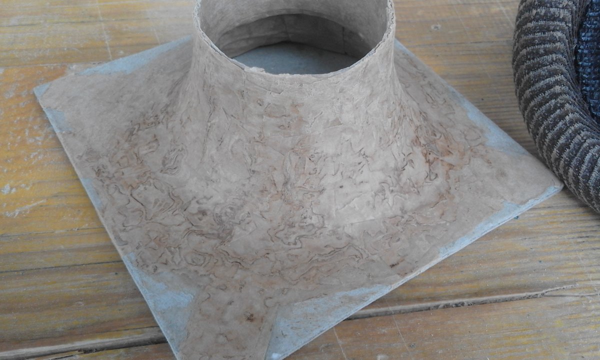

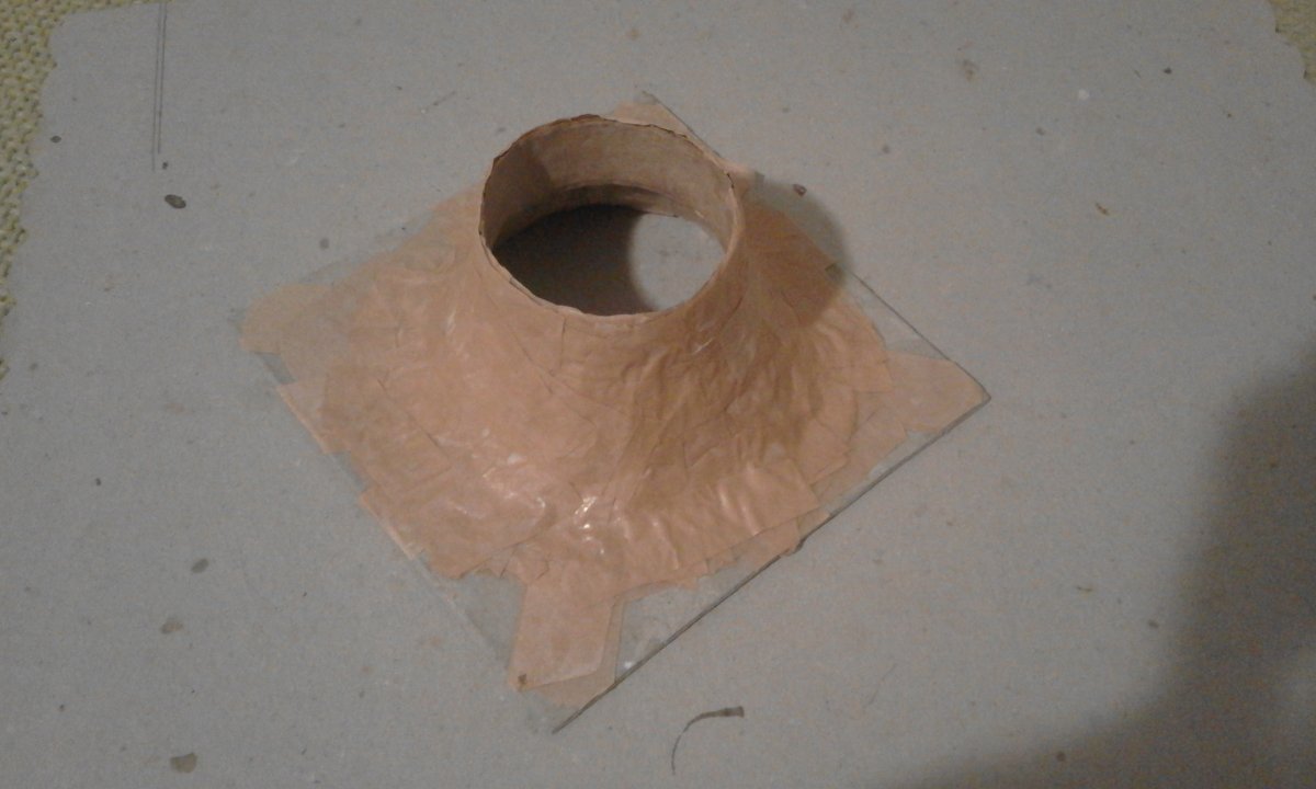

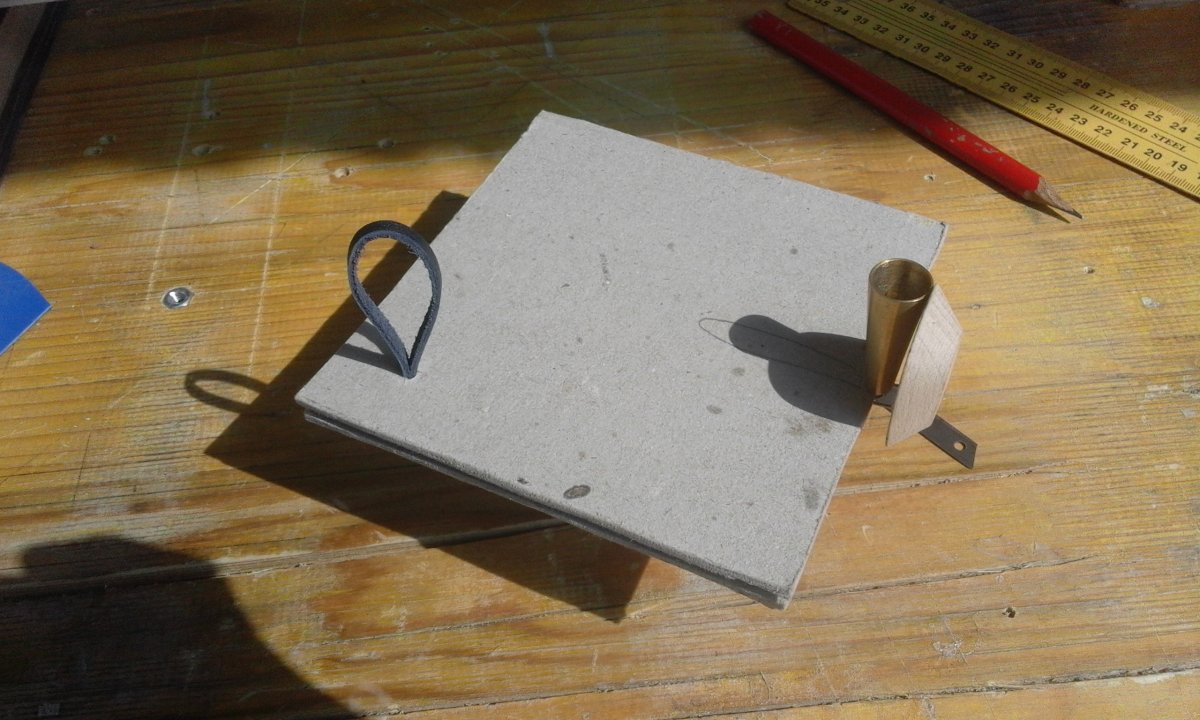

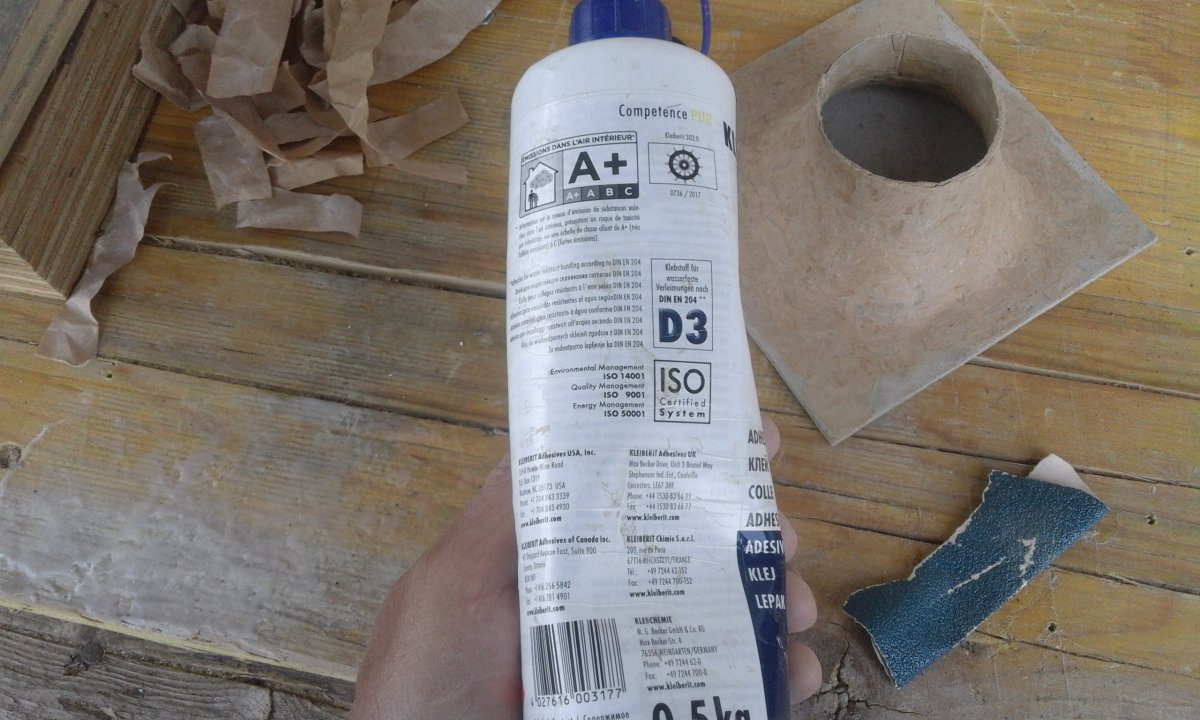

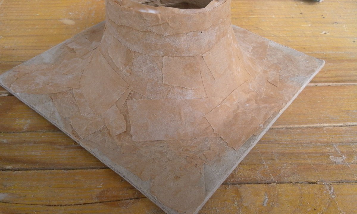

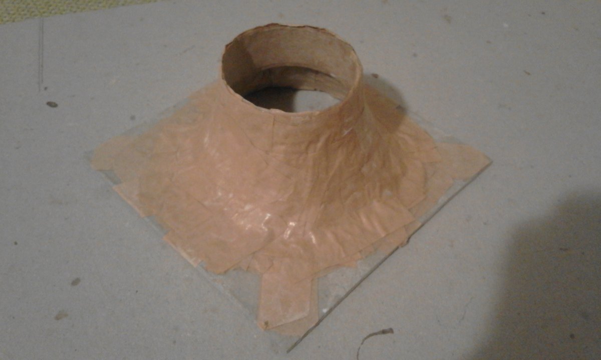

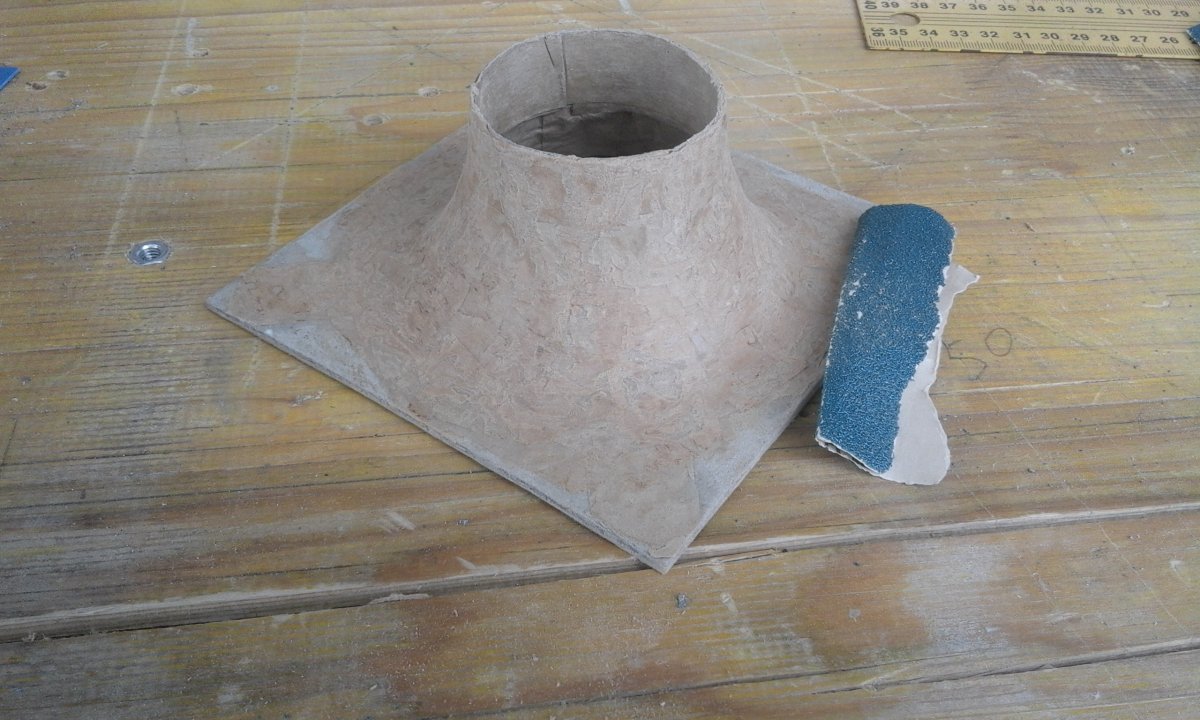

    Ще в суботу продовжив роботу, але була павза в звязку з пошуками потрібних матеріалів. Але як виявилося що база табуретки робилася і з картону і не лише. Потому обтягалося все шкірою та заливалося щиро чорним лаком. Тож присований картон для такої справи саме то.

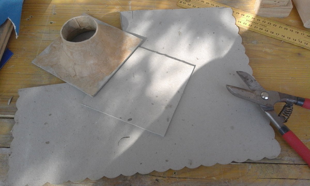

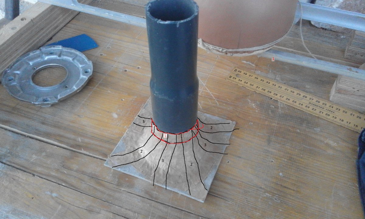

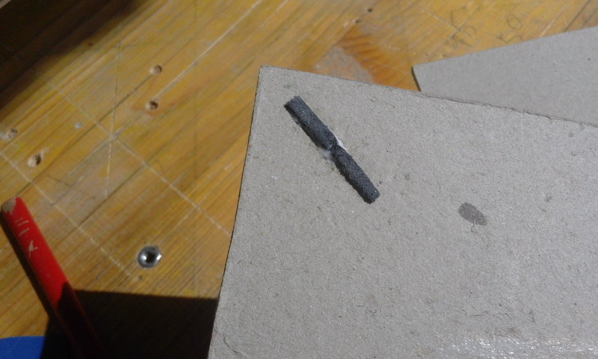

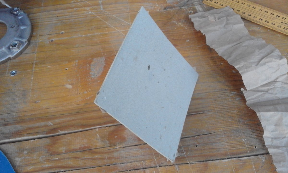

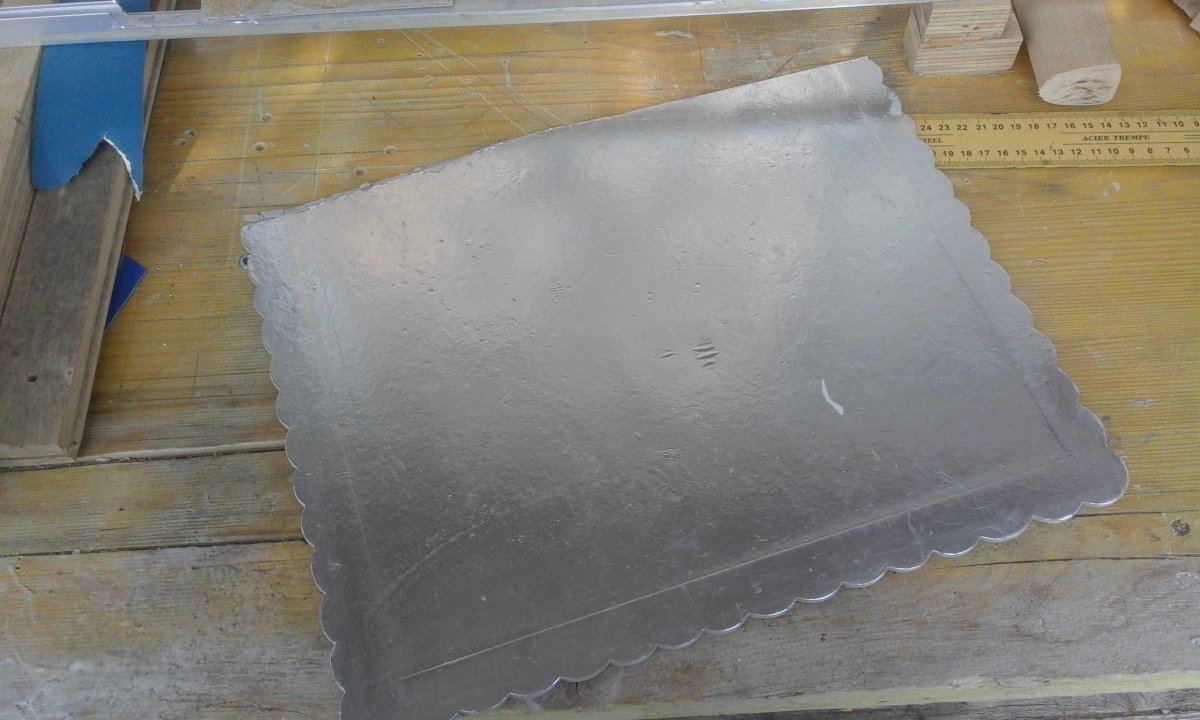

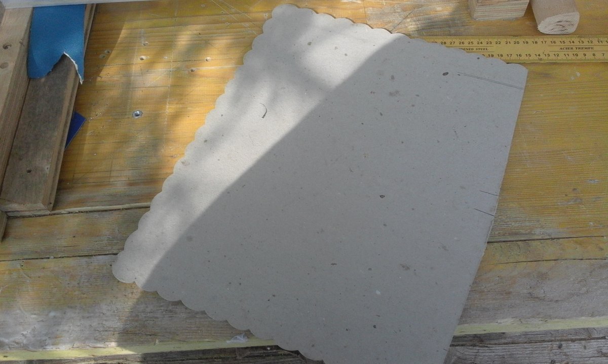

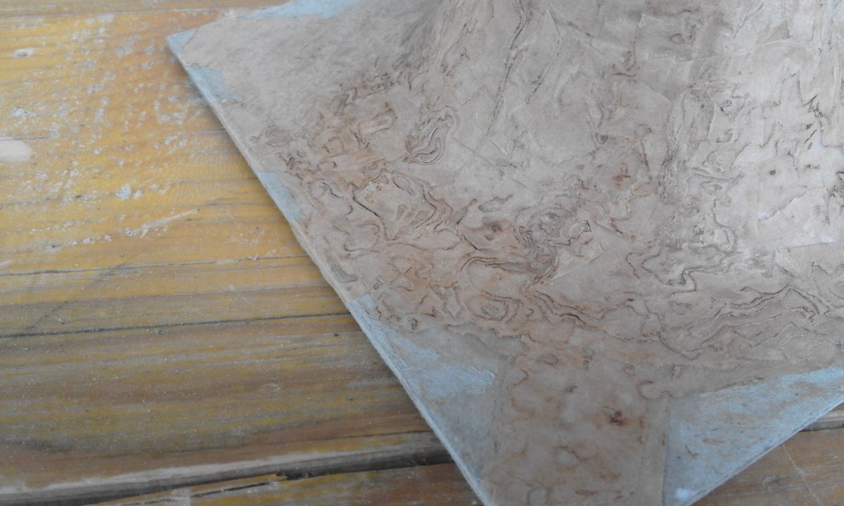

    Вирізав з цупкого картону квадрат.

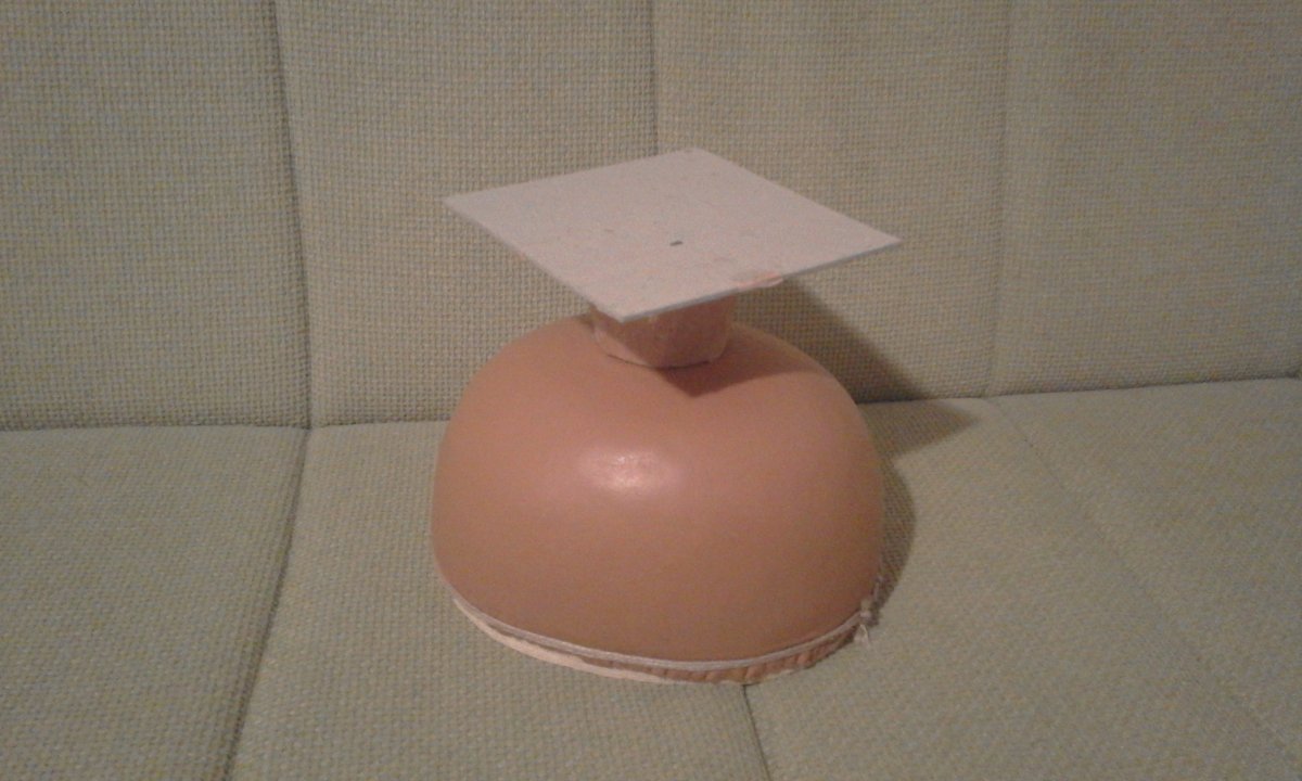

    Нарізав з паперу стрічок шириною біля 15мм. На трубу намотав по колі стрічку та проклеїв (відмітив на першім фото цифрою 1).
    Проклеїв стрічок від кола до кутів (відмітив 2).
    Проклеїв стрічок від кола до сторін квадрата (відмітив 3).

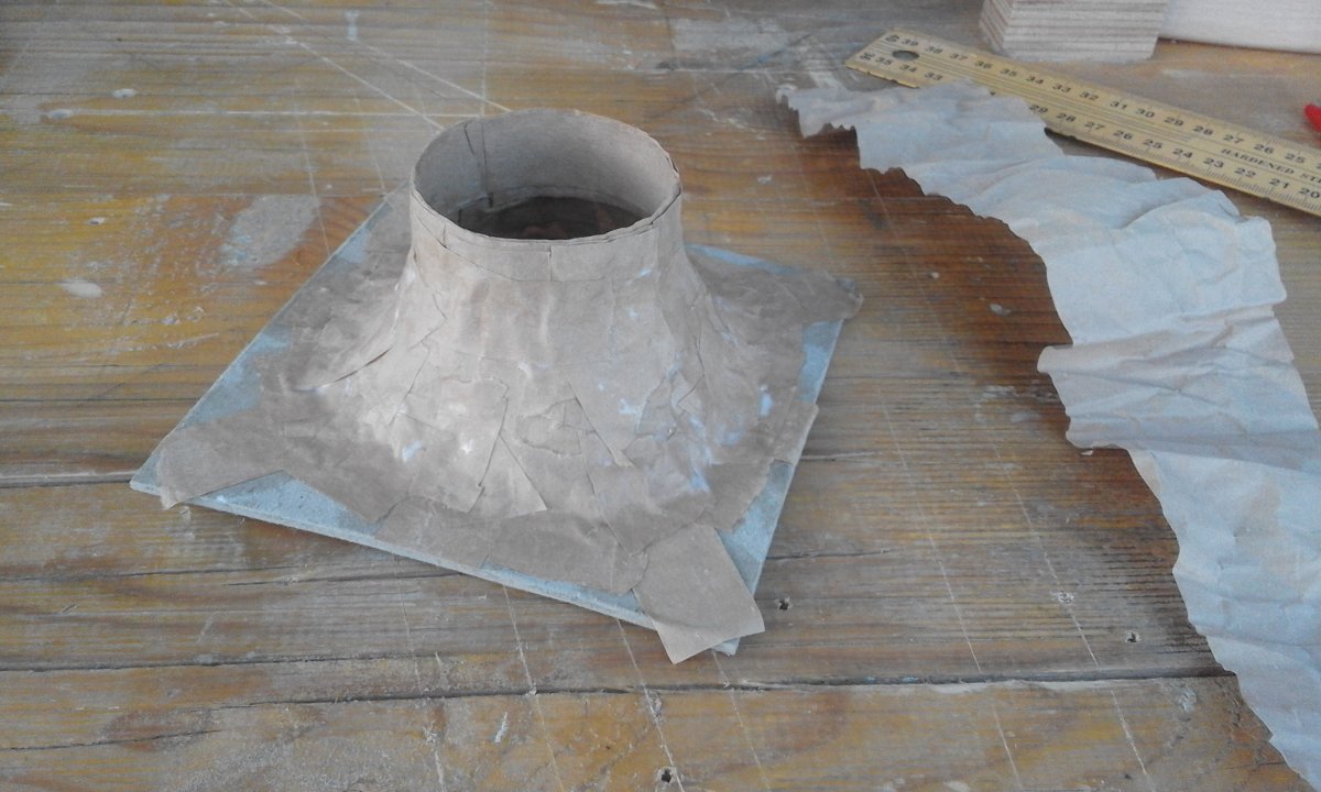

    Поставив на мінут 15 щоб прихватило клей та не великими кусочками паперу заклеїв незаповнений простір. старався вивести більш меньш якусь форму.
    В такому вигляді простояло до слідуючого ня.
  12. 663
    663 ✠ Moderator
    17
    7.598
    Україна.
    Вчора чуть добавив паперу та зробив примірку. Сьогодні хотів шліфанути до красивих форм але виявилося з ранку що сьогодні свято, пиляти зась.
    Не получилося показати сьогодні що получилося. Можливо завтра шліфану та внесу якісь поправки.
    hudojnikhg9612, БЛК, Andrej.An86 та 2 іншим подобається це.

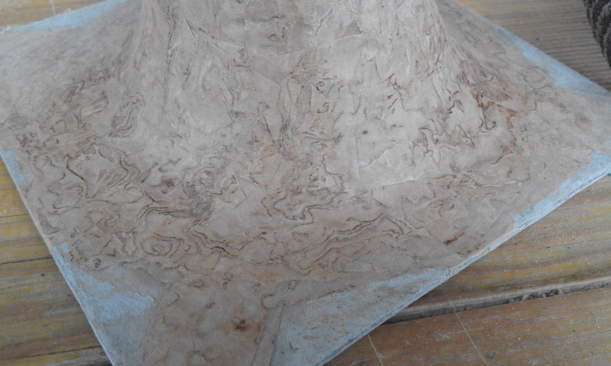

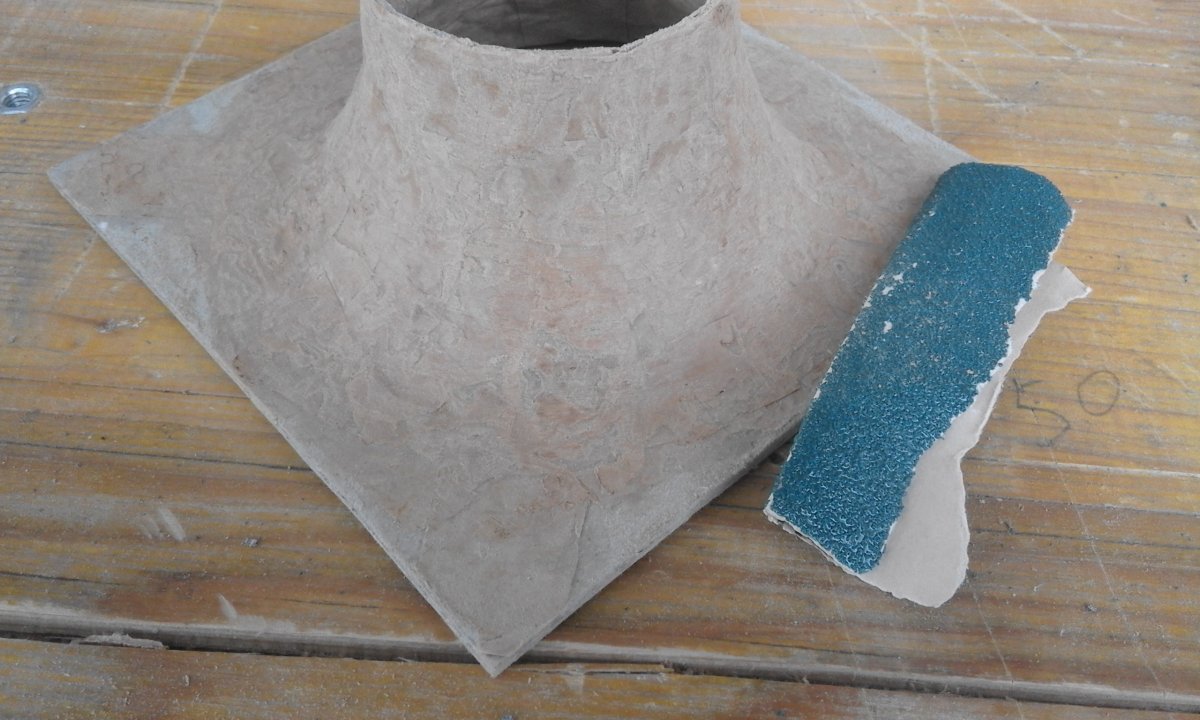

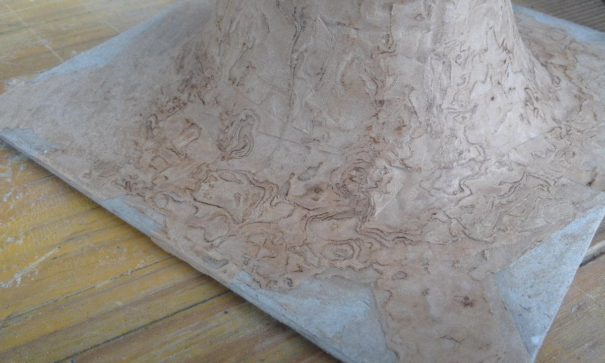

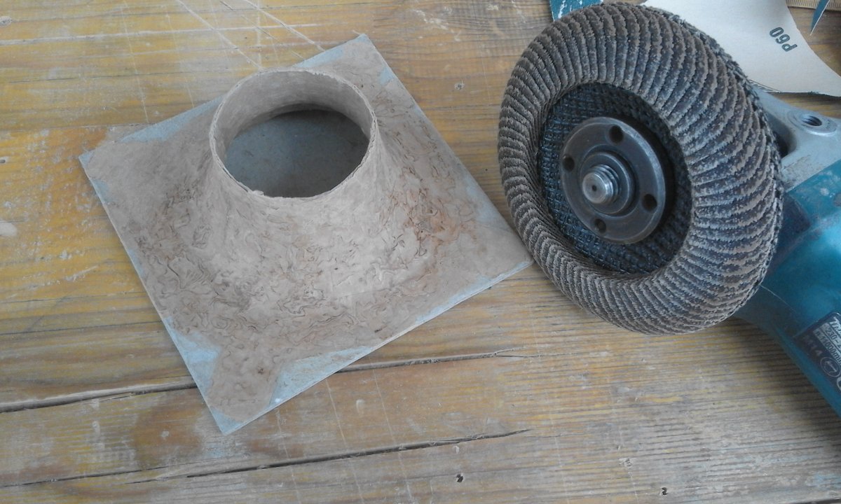

    Після повного висихання клею, шліфанув листковим диском на болгарці заготовку. Шліфував ті місця що виступають, щоб згладити форми від зморшок паперу.
    Шліфується добре.

    Пройшовся наждачкою більш точно. Створена поверхня чуть бажає бути кращою. Час є тож над вирівнюванням ще попрацюю.
    Час є в звязку з тим що не знаю багато чого, тобіш що робити дальше, вірніше як правельно.

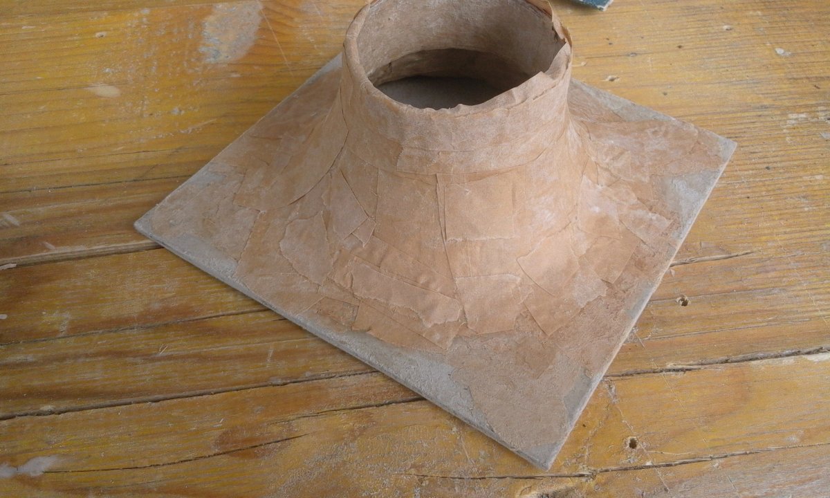

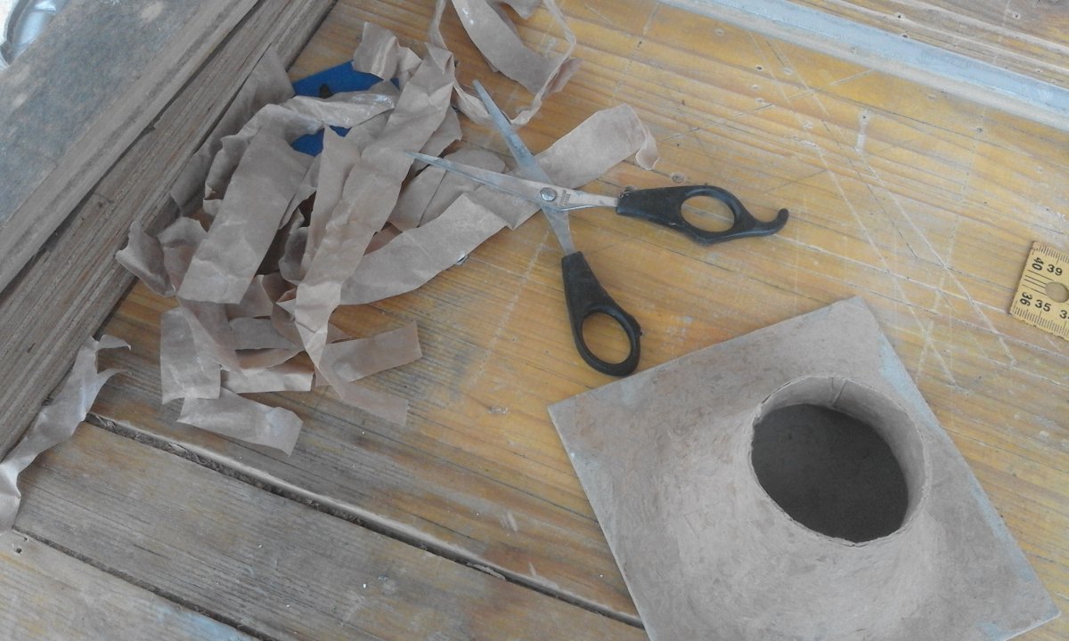

    Нарізав паперових смужок та кусочками наклеїв виправляючи форму.
    Використовую клей по дереву. Хороший міцний клей та шліфується добре. Для склеювання картону часто використовую такі клеї, при тім різних виробників. Головне щоб був білим як ПВА.

    Україна.
    Вирізав ще один шар для верху, потому склею до купи та получиться хороша товщина. На моїй чапці до верху буде кріпитися риплячок земель та по можливості кінський хвіст. Тож ця частина повинна бути товста щоб можна було просунути в неї кріплення риплячка та хвоста.
    Картон брав з підстілки від торта, торт втоптав за два вечори і пустив підставку в корисну справу.

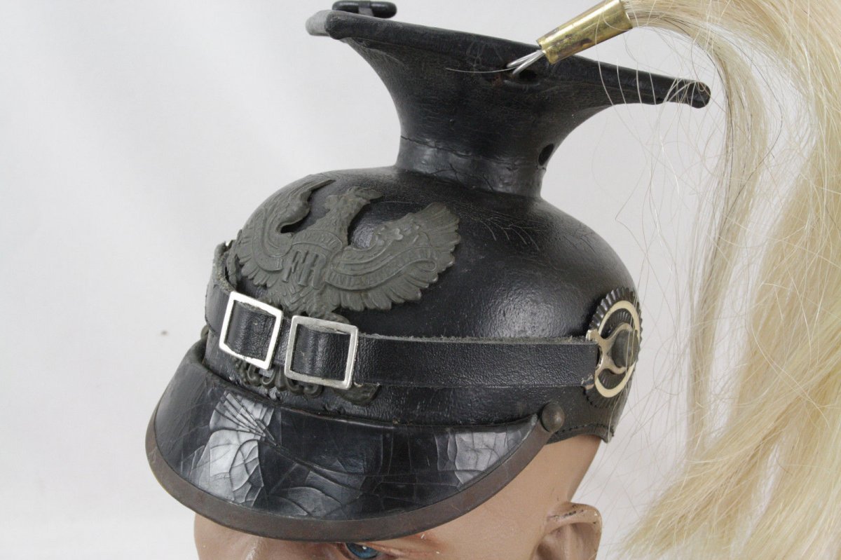

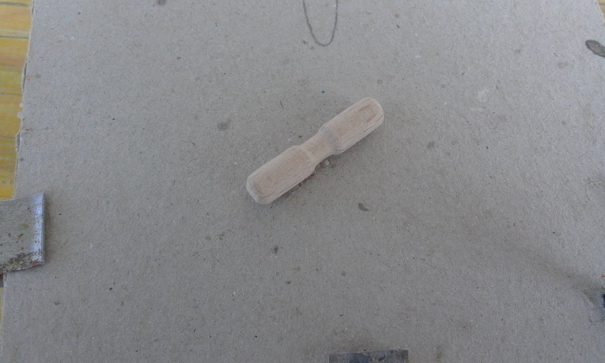

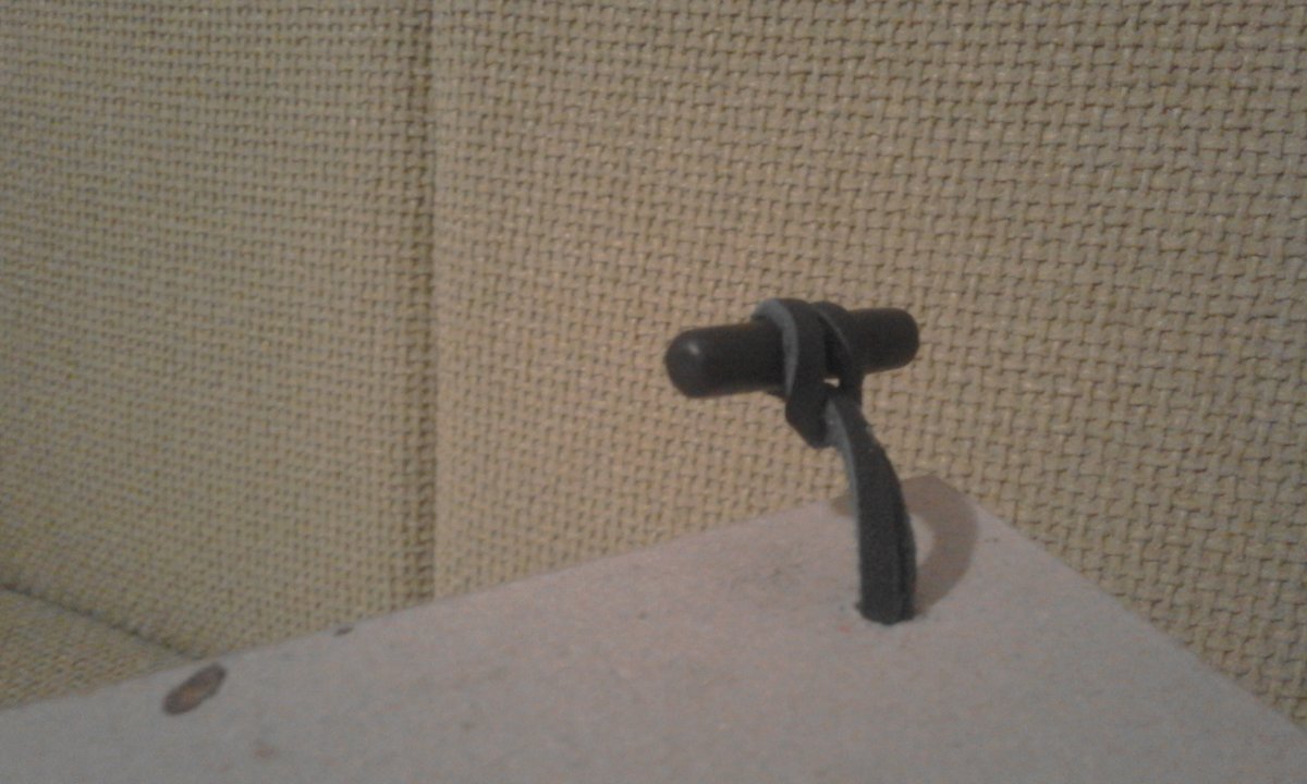

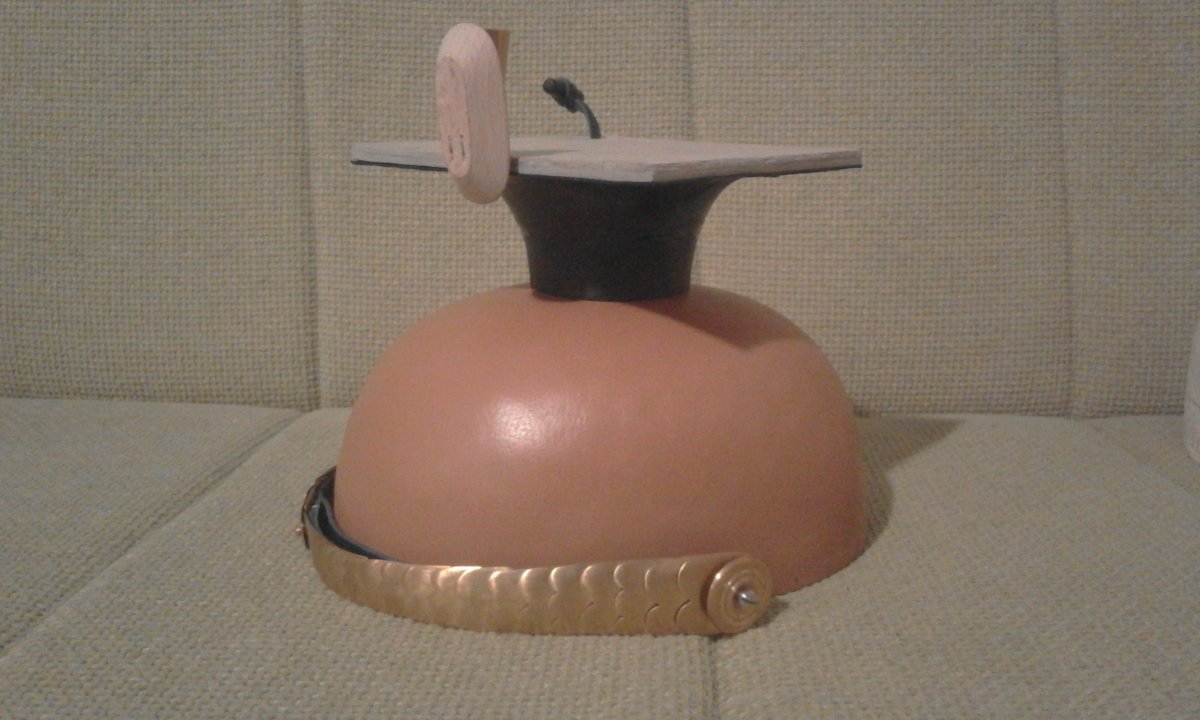

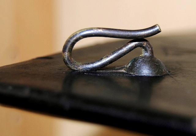

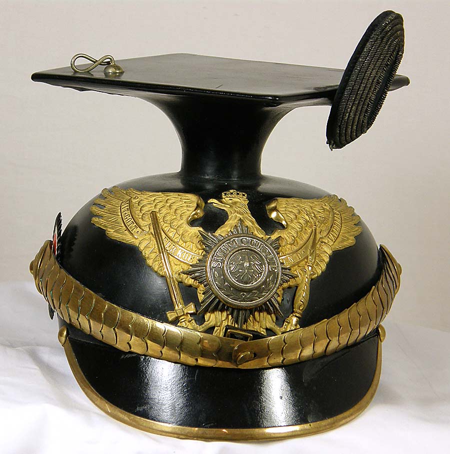

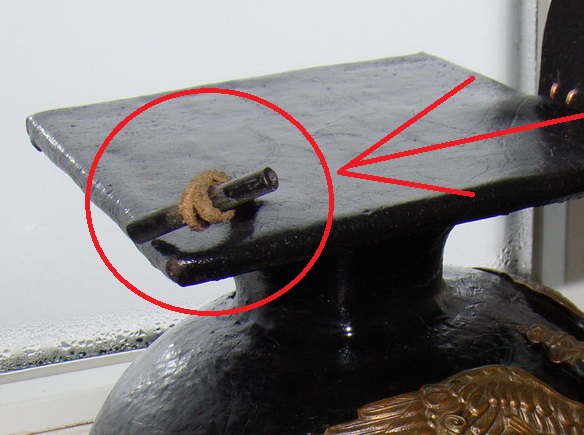

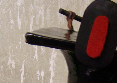

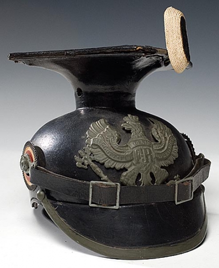

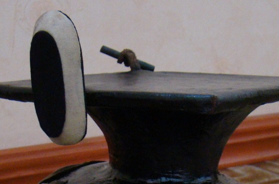

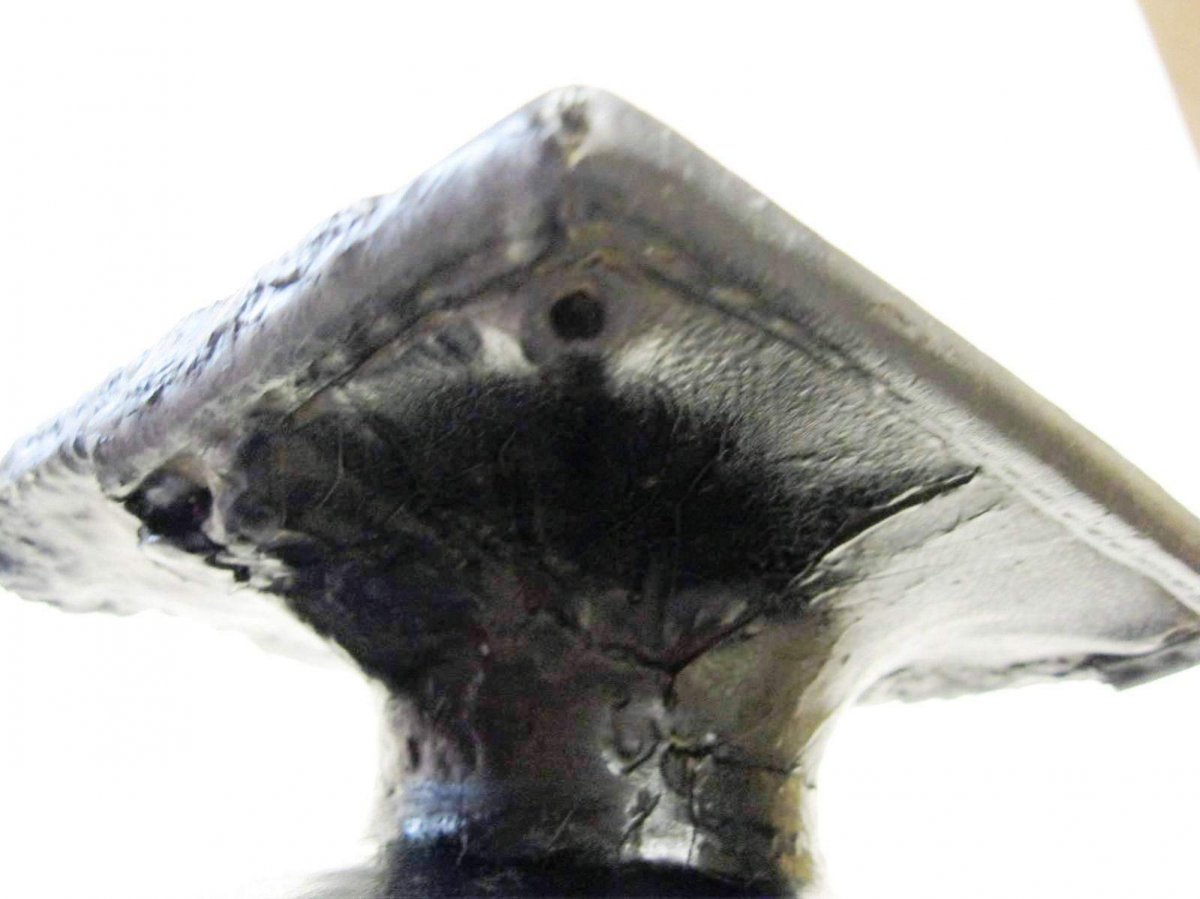

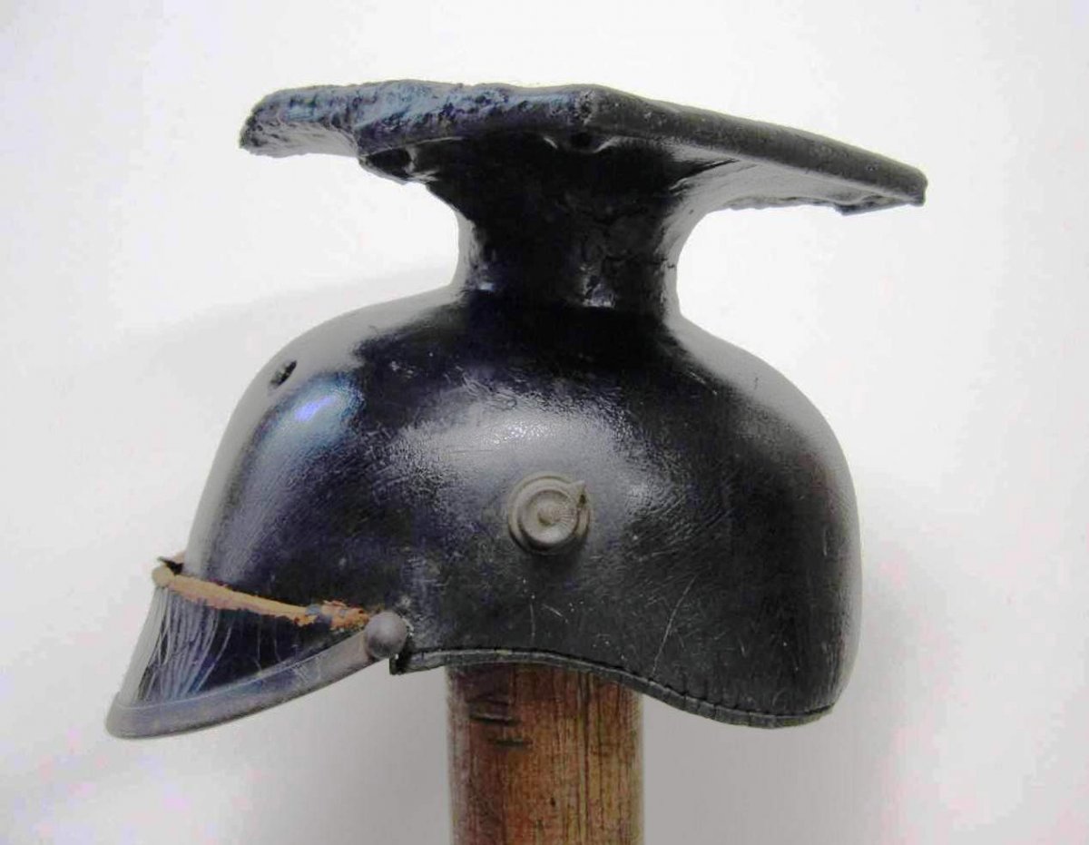

    Може в кого є інформація або гарне фото як кріпилася ця бобишка (деревяшка). В мережі знайти не можу інформацію, може не там шукаю.
    Поки що затримка лише за цим. Довжина шнурочка та бобишки думаю плаваюча, зроблю по фото та на свій смак, а от як кріпилася ?.
  18. 663
    663 ✠ Moderator
    17
    7.598
    Україна.

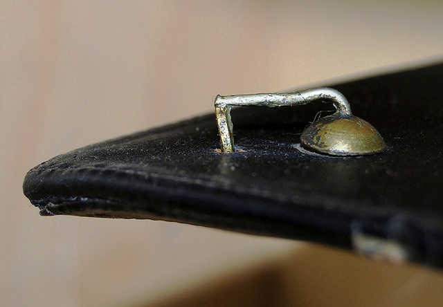

    Знайшов відповідь на своє запитання. (1-2 фото).
    Посадочне місце для риплячка та хвоста зроблю як на третім фото.
    hudojnikhg9612 та ALEKS81 подобається це.

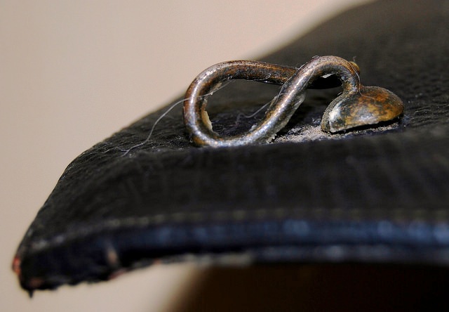

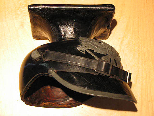

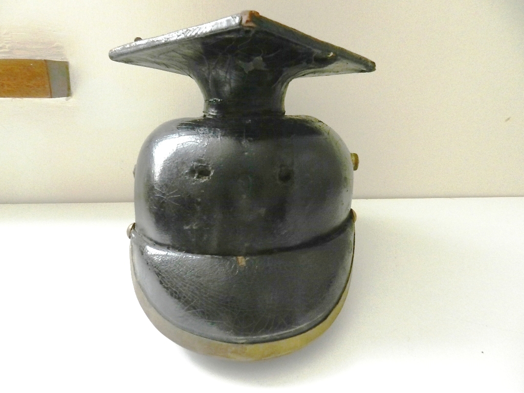

    Ще фото, де видно отвір для риплячка. Може допоможуть.
    hudojnikhg9612, БЛК та 663 подобається це.
  20. ALEKS81
    ALEKS81 Oberstleutnant
    18
    32
    4.822
    Прилуки

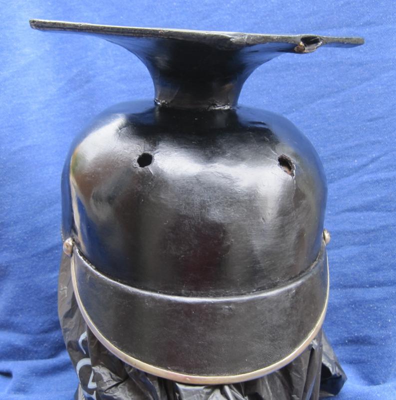

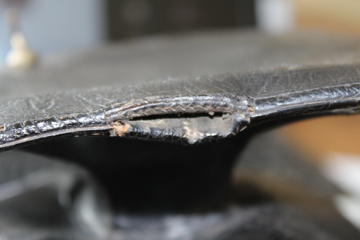

    Отвір в табуретці в який протягнуто шкіряний шнурок. Якщо офіцерський, то такий гачок стояв.

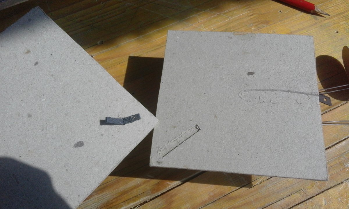

  21. 663
    663 ✠ Moderator
    17
    7.598
    Україна.

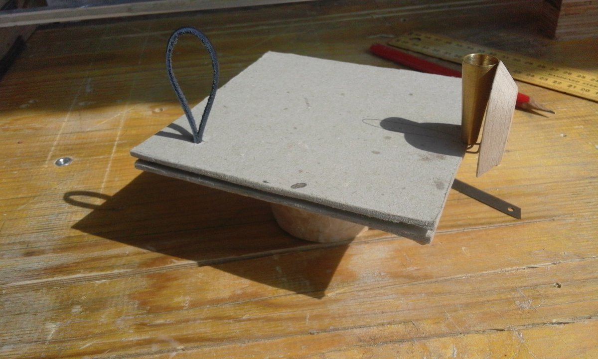

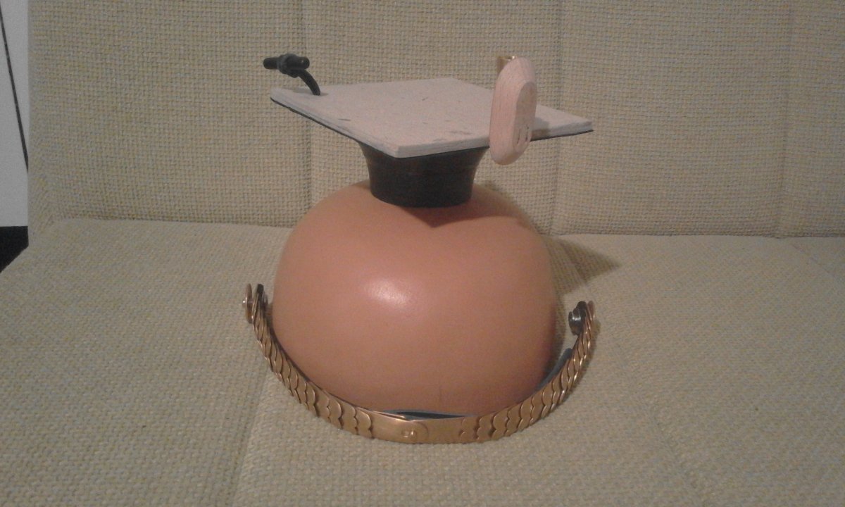

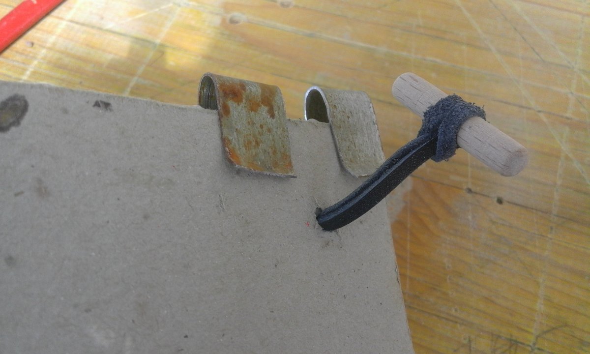

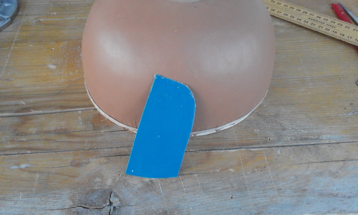

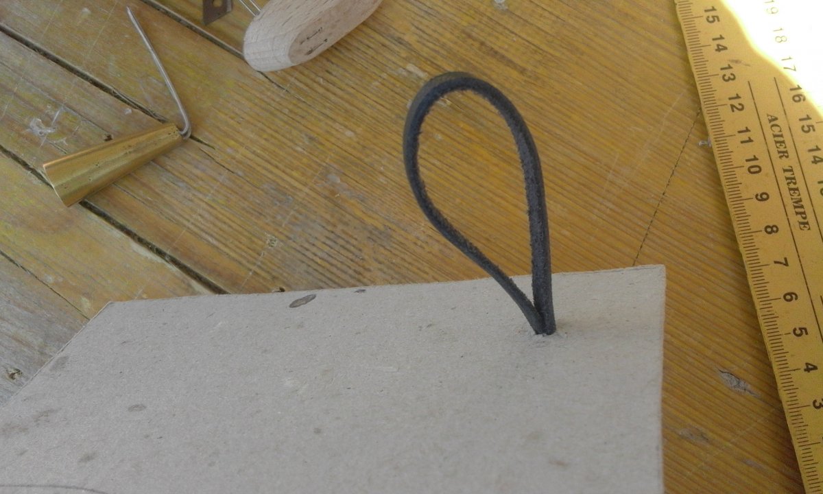

    Вирізав полоску з шкіри та зробив з неє петлю. Зробив отвір в верхній накладці на кришку та просунув в него два кінці .
    Вирізав потаї в нижній кришці.
    Проклеїв хвости з шкіри до кришки та промастив виріз під риплячок.
    Просохло чуть та зробив примірку.
    hudojnikhg9612, Andrej.An86, ALEKS81 та 2 іншим подобається це.
  22. 663
    663 ✠ Moderator
    17
    7.598
    Україна.

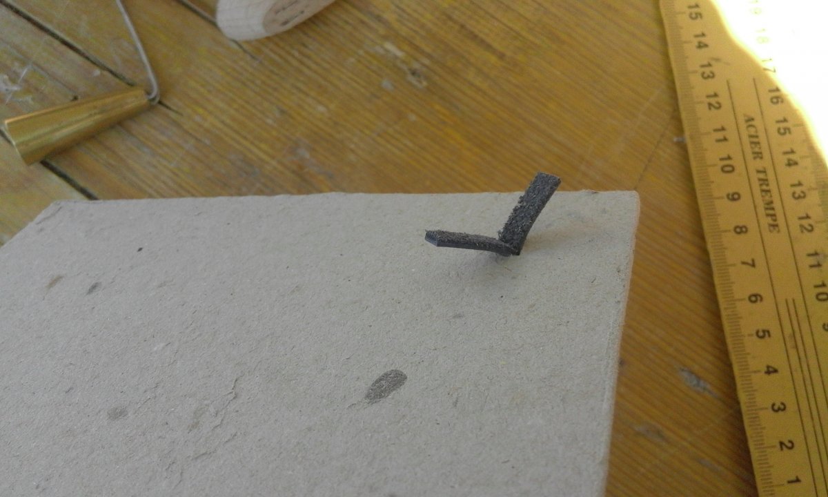

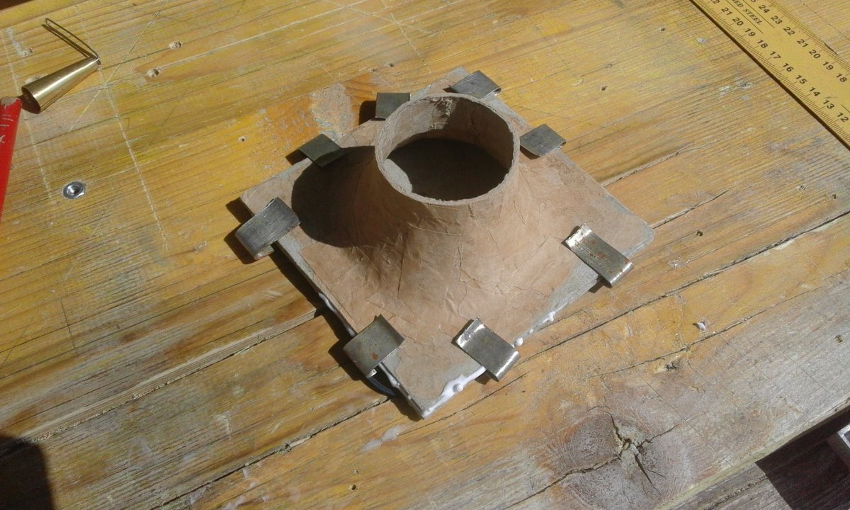

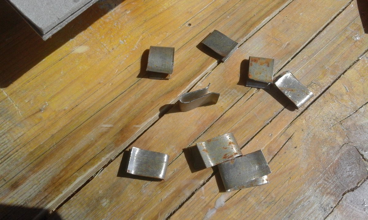

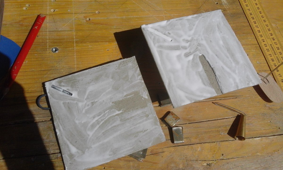

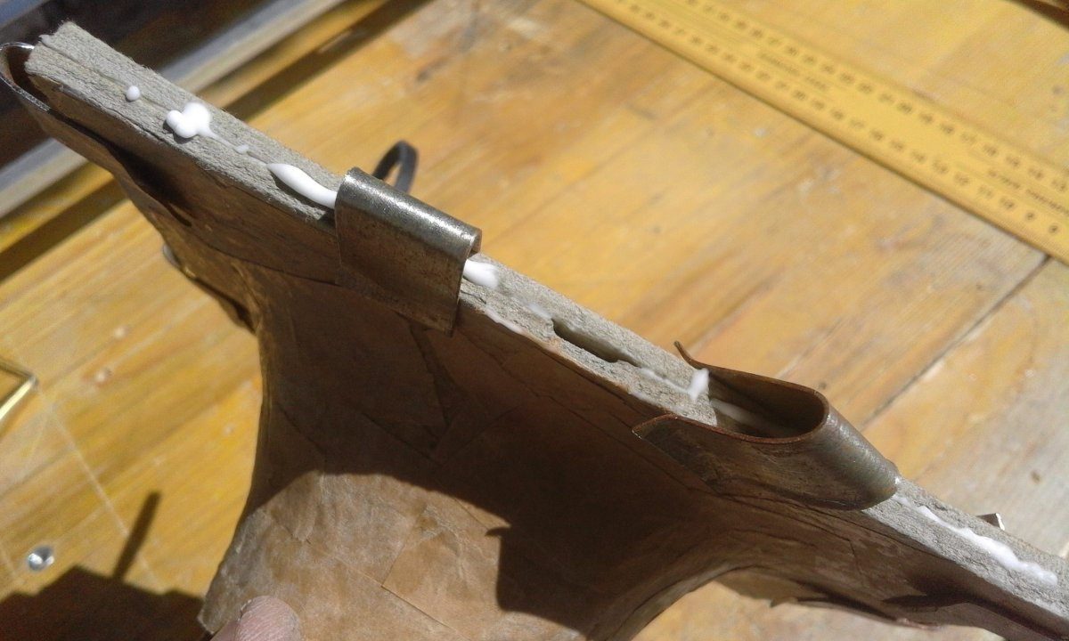

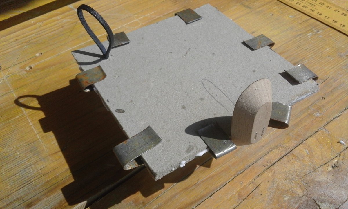

    Нагнув фіксаторів з жесті, намастив клейом обі частини, зложив до купи та зафіксував. Час від часу провіряв посадочне місце під риплячок, щоб клейом не залило.
    hudojnikhg9612, Andrej.An86, ALEKS81 та ще 1-му подобається це.

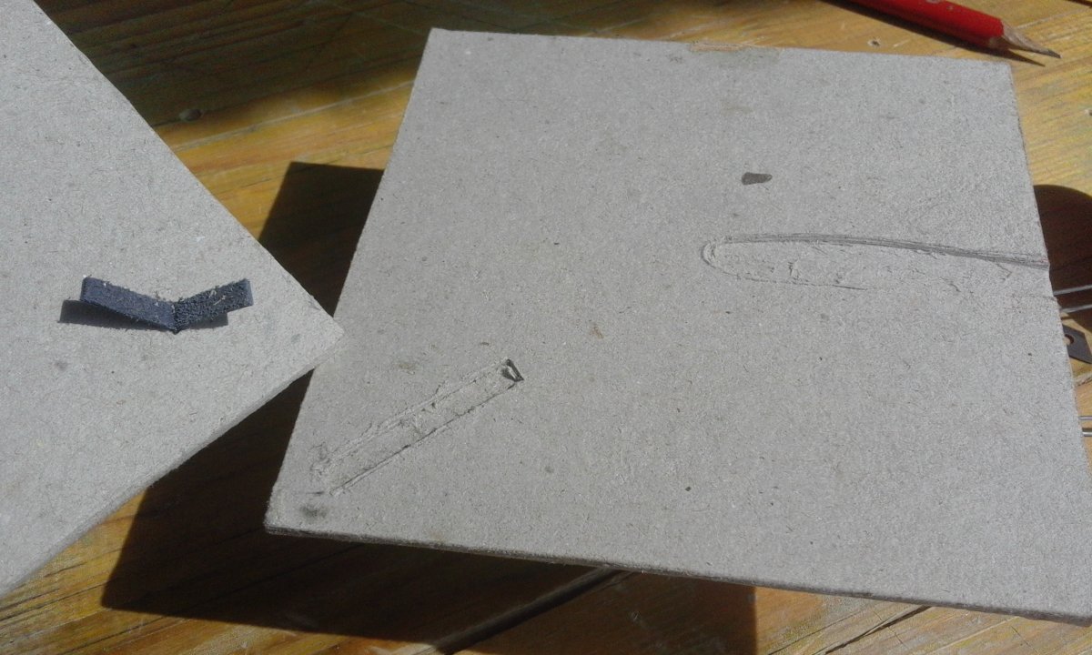

  23. 663
    663 ✠ Moderator
    17
    7.598
    Україна.

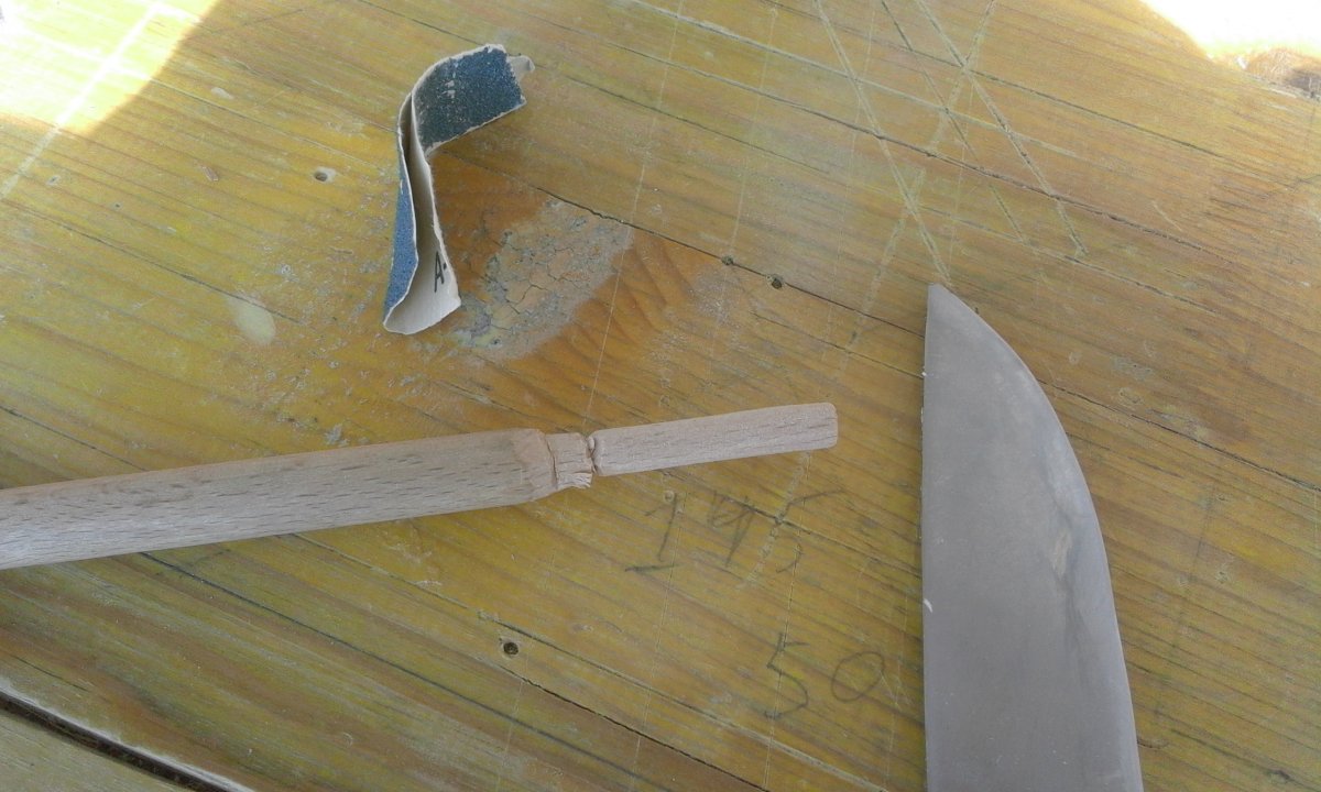

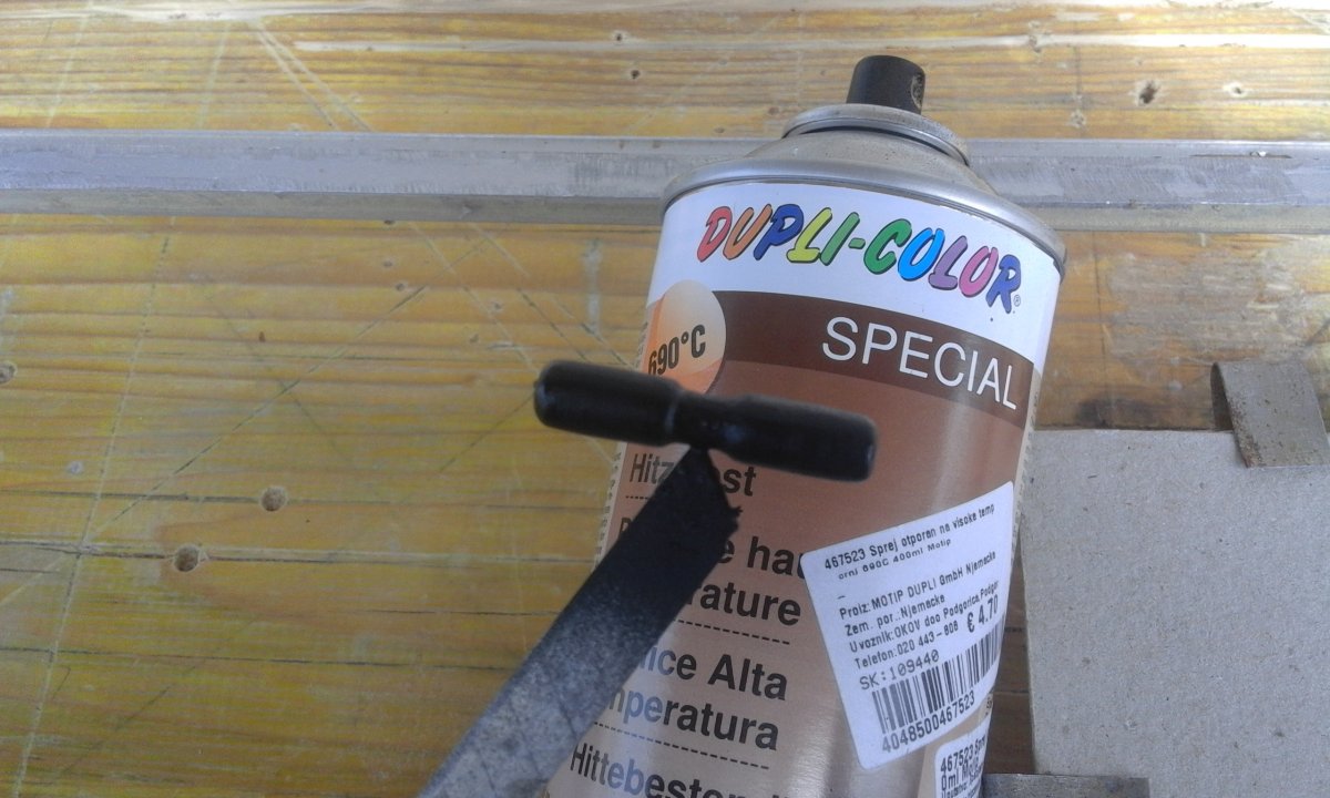

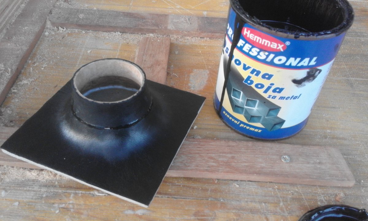

    Пока сохла табуретка, зробив ще одну детальку. Струганув ножем, шліфанув та помалював з балончика. Поставив сушитися.

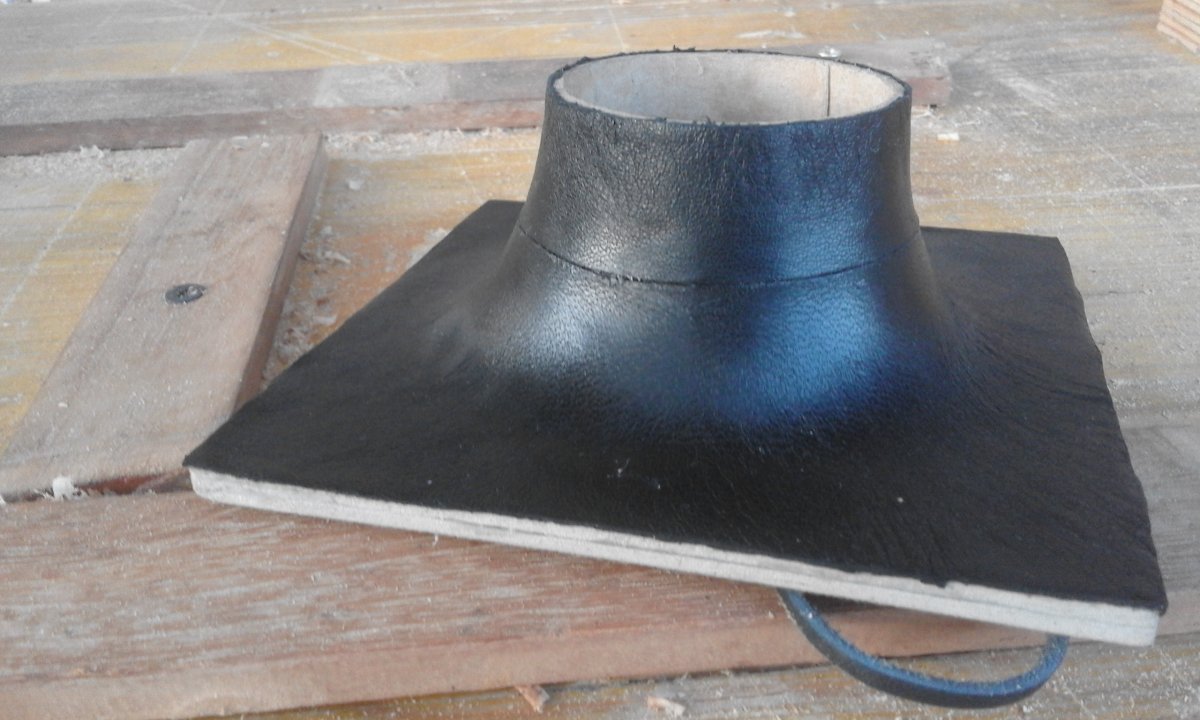

  24. 663
    663 ✠ Moderator
    17
    7.598
    Україна.

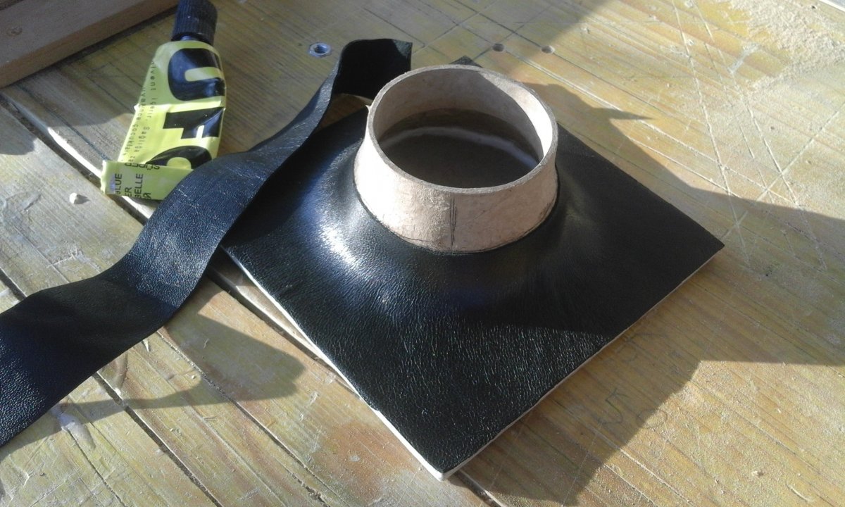

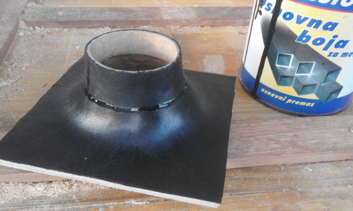

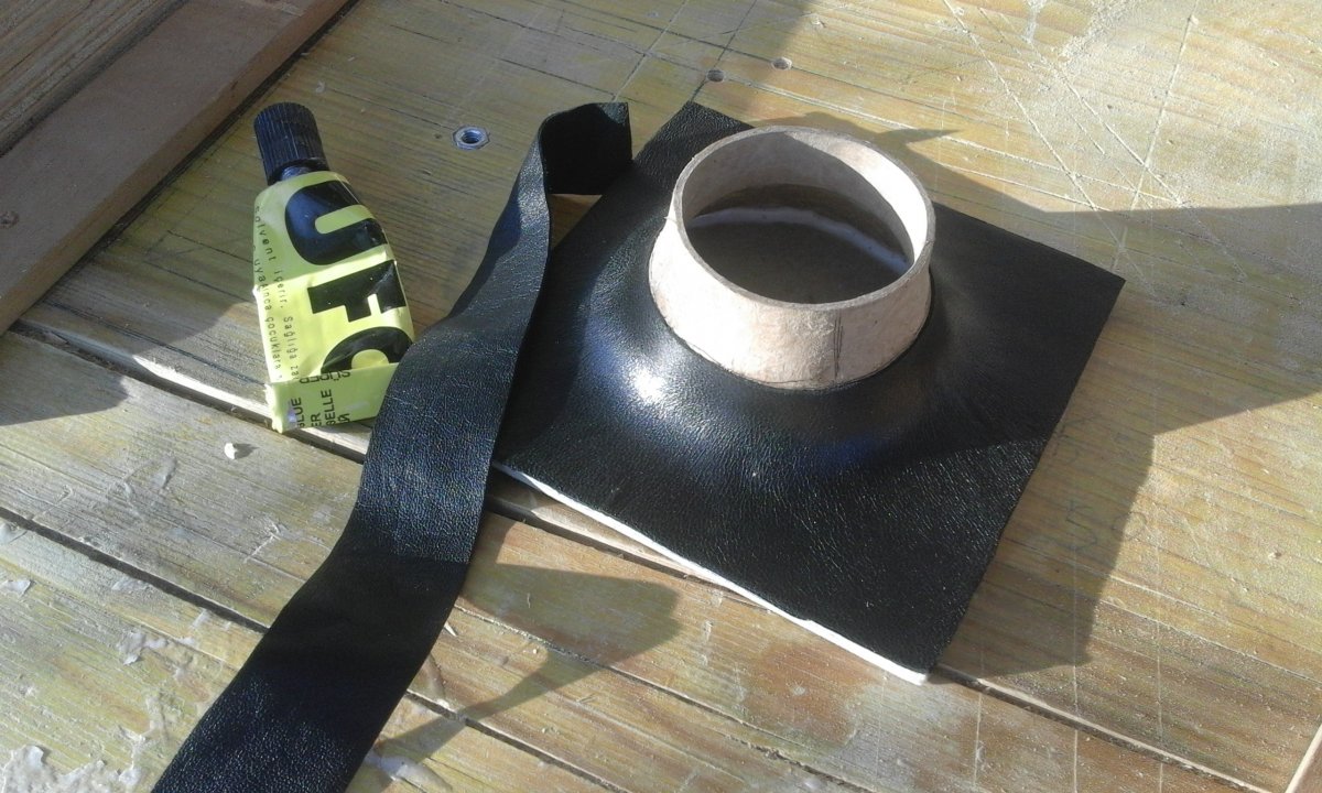

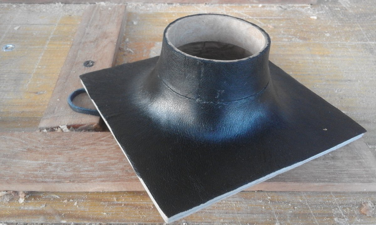

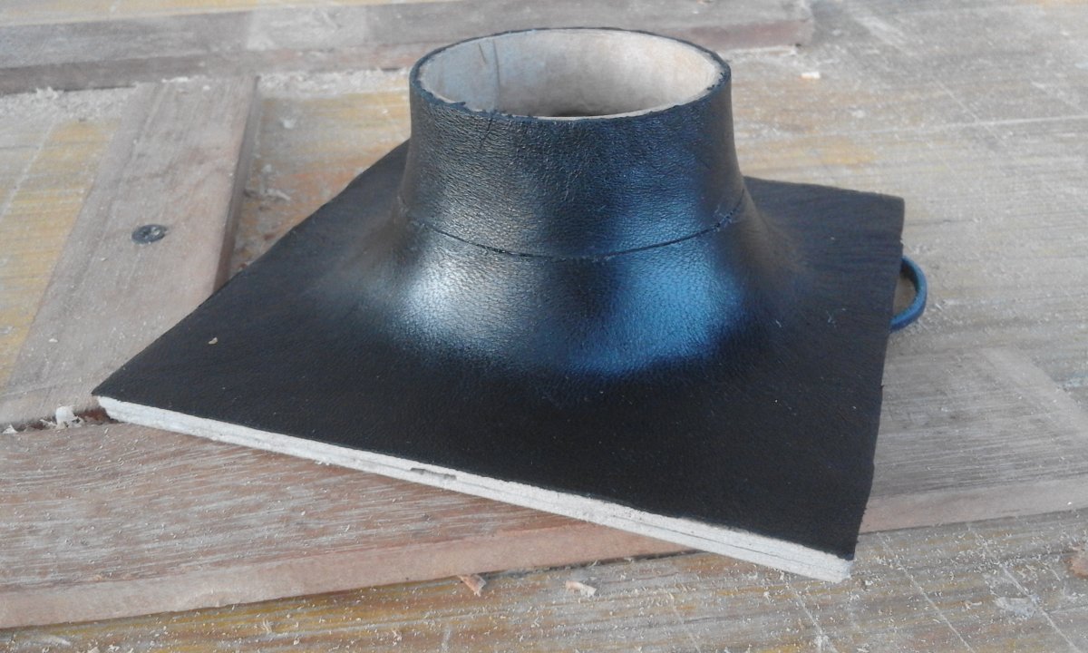

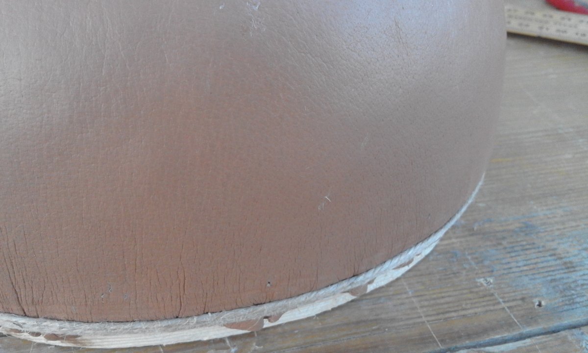

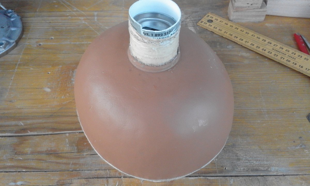

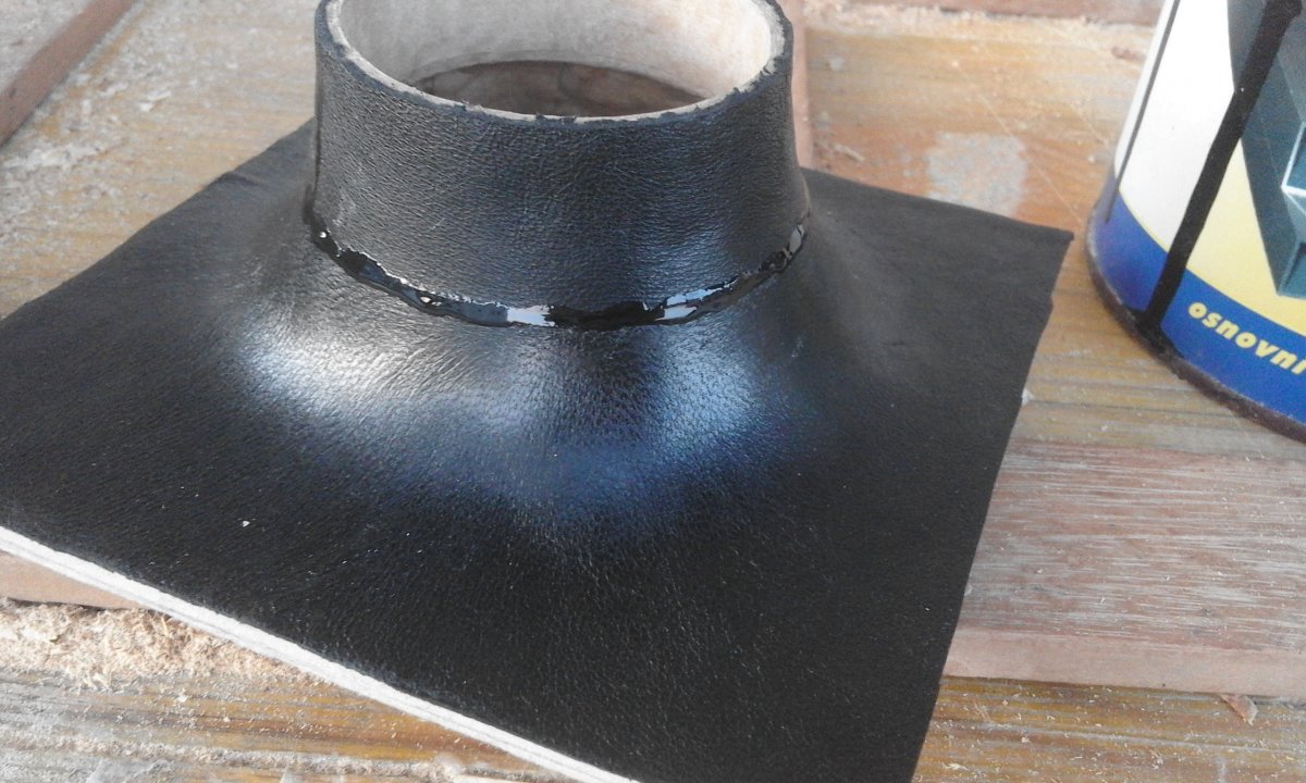

    Шліфанув табуретку, вирізав в шкірі отвір під ножку. Одів шкіру з натяжкою та відмалював доки дойшла шкіра на ножці, щоб потому до лінії намащувати клей. (фото на жаль не зробив бо робив все швидко, щоб клей не присох).
    Обклеювання ніжки получилося в два етапи, думаю це не біда. Може спробував би натягти і суцільну шкіру, але такого куска немаю. де купити не знаю. Роблю паки є бажання, могло так статися що шкіра є а бажання нема, це гірше.
    Після того як підсох чуть клей на першому шматку шкіри, проклеїв другий по крузі та шов пролив фарбою. Як висохне лишню фарбу шліфану.
    hudojnikhg9612, knyz, Andrej.An86 та ще 1-му подобається це.
  25. 663
    663 ✠ Moderator
    17
    7.598
    Україна.

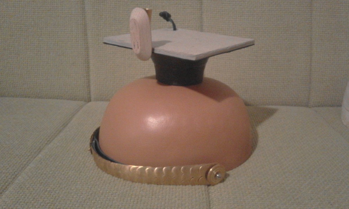

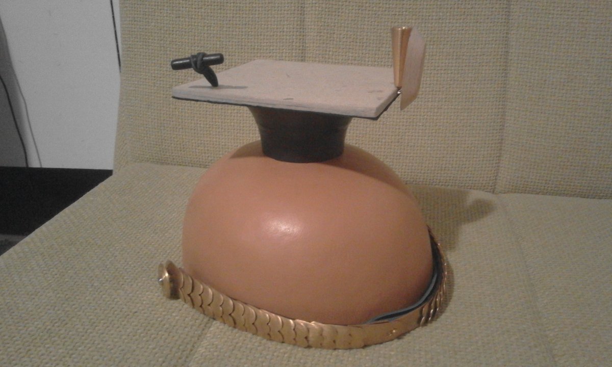

    Все що готове на сьогодні.

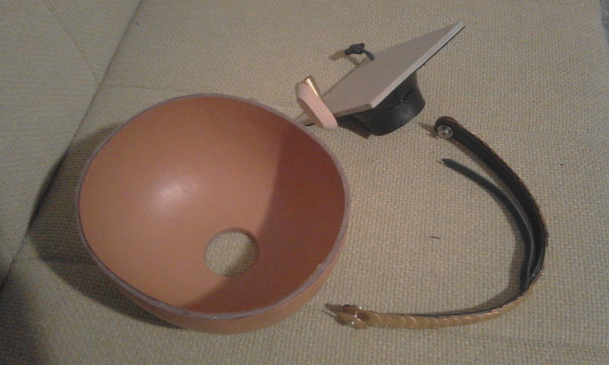

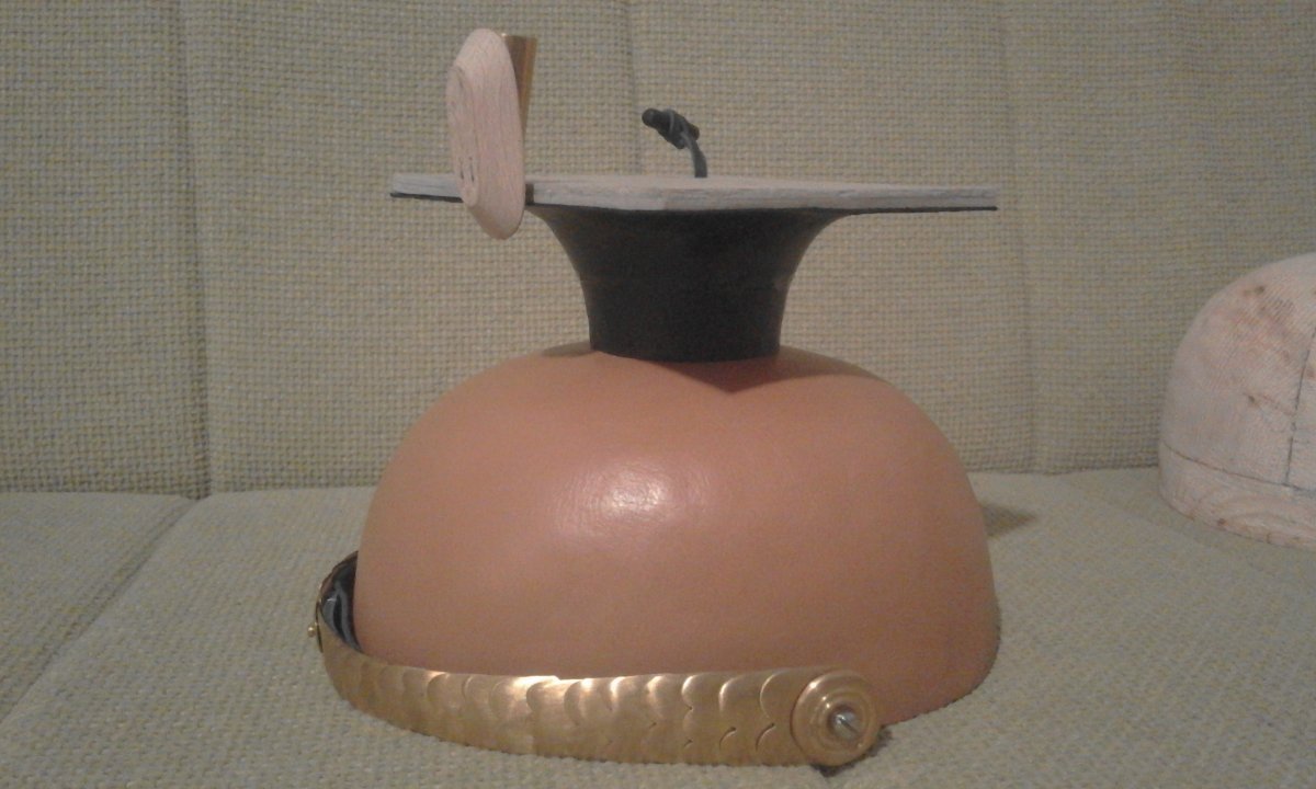

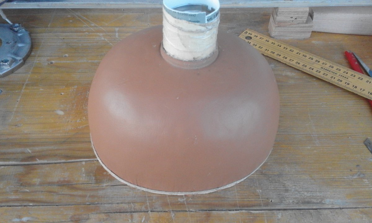

    Купол скинув з болванки та підрізав низ, не те щоб жосткий купол получився но форму тримає добре. Низ купола по формі підріжу після виготовлення дашка. Табуретку не доробив бо скінчився клей.
