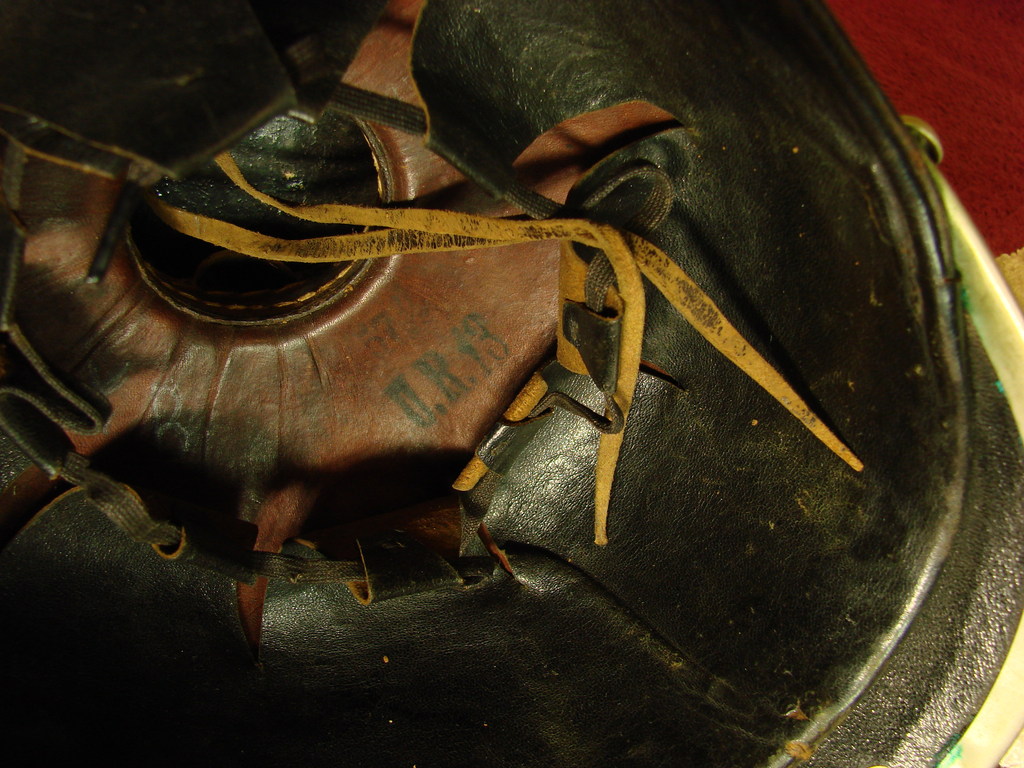

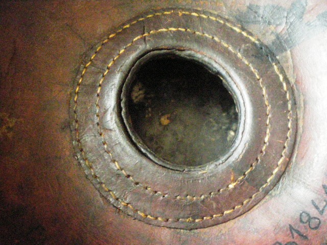

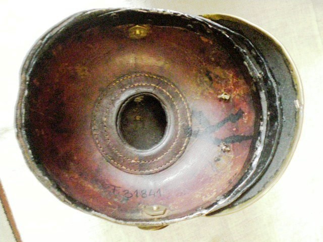

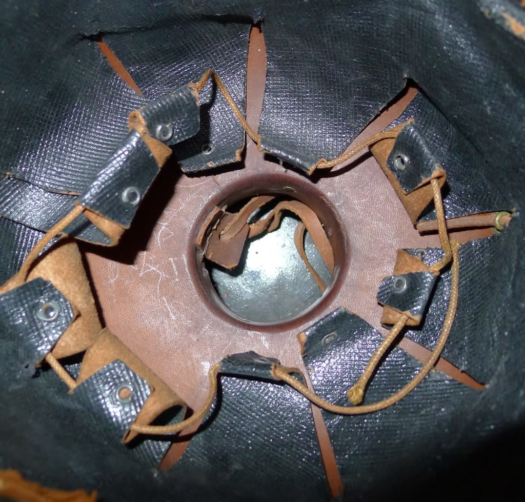

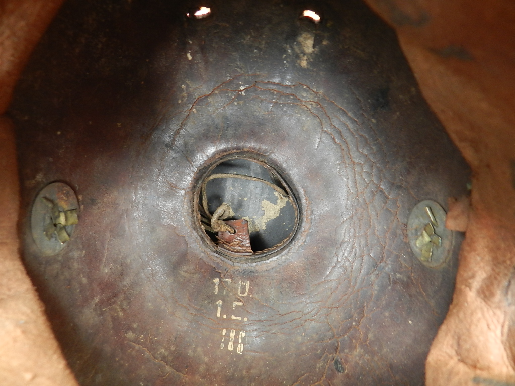

    А як табуретку будеш пришивати, будеш вставку робити? Там шкіряні ковпаки формувалися наче з шийкою, потім до неї табуретка пришивалась. Треба було п"ятак який прибивати і разом з ним обтягувати. Тут на фото видно.

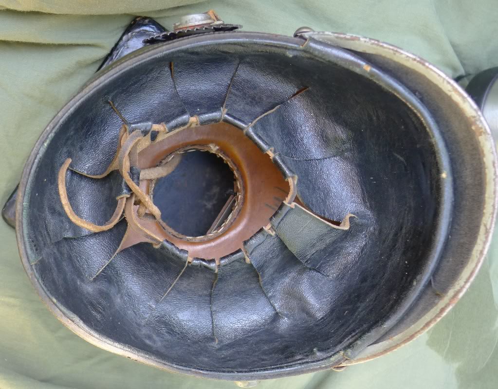

    Ну нічого, можна пришити її як тут.

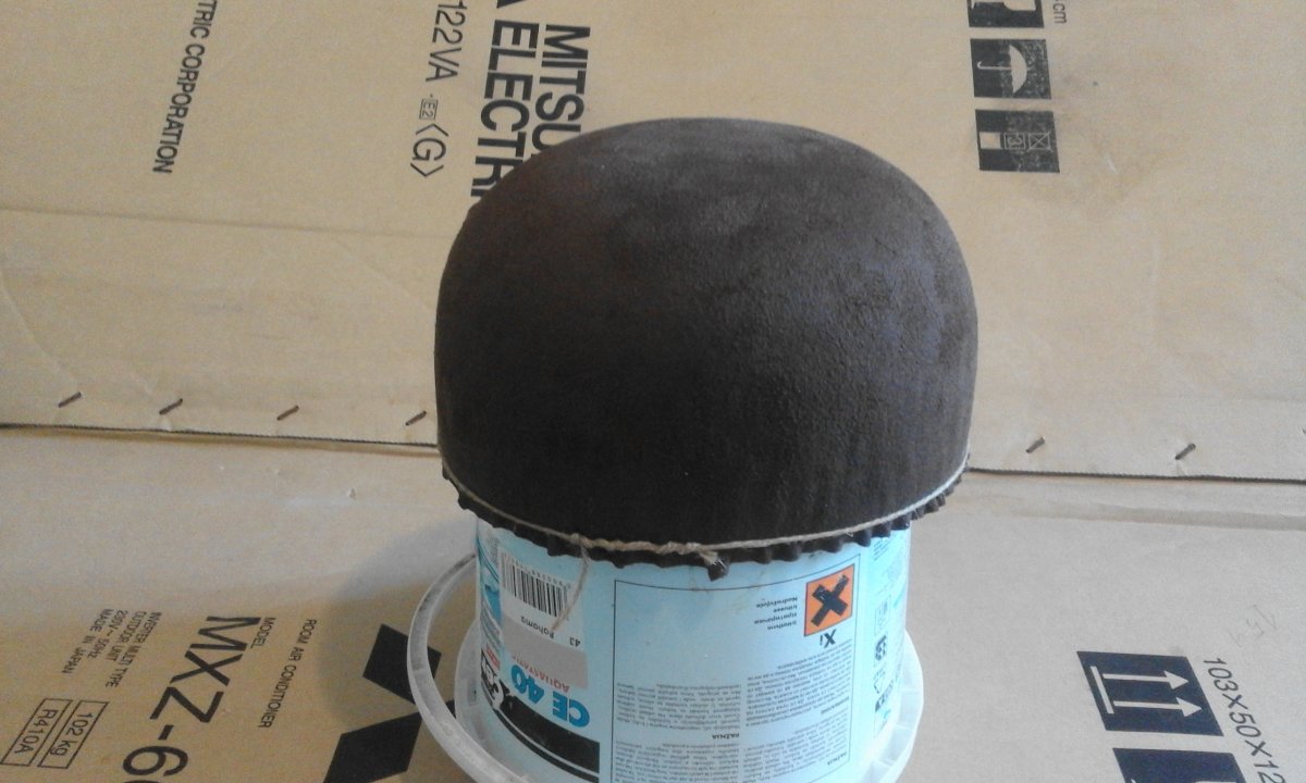

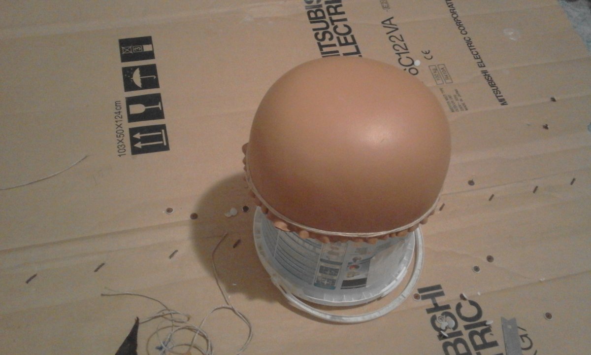

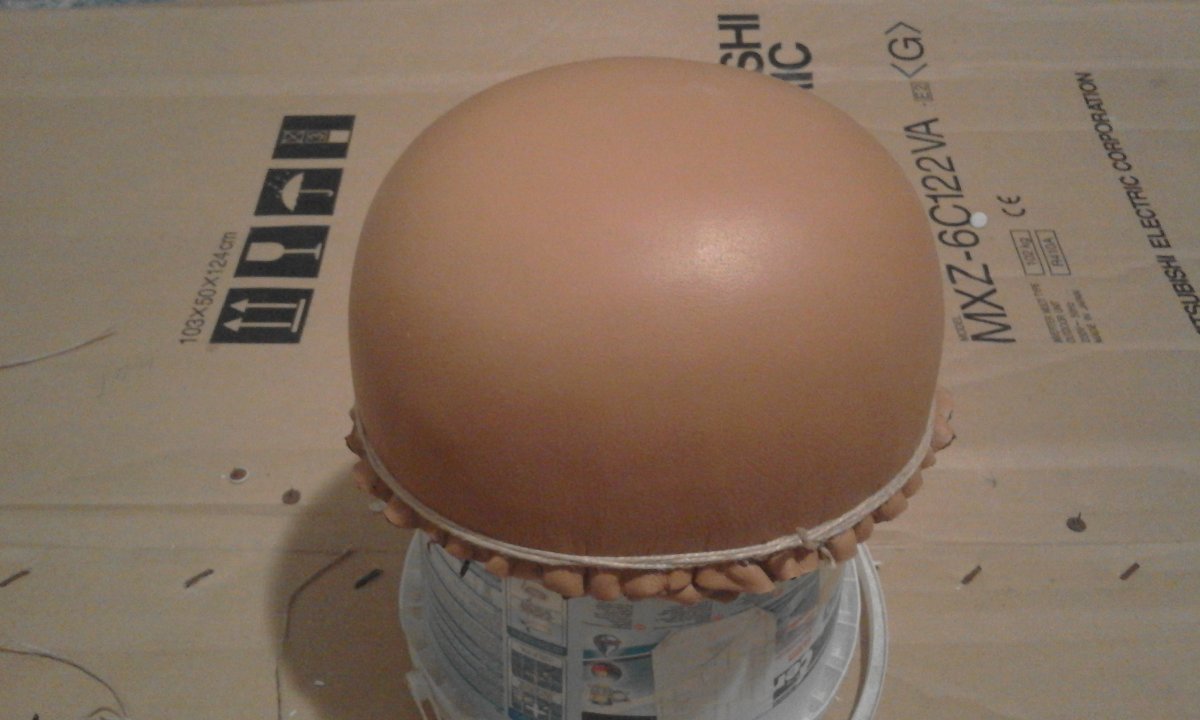

    Дякуючи ALEKS81 получив хороші поправки та інформацію але справа вже була зроблена. Тож формовкою ще одного елементу займуся чуть пізніше, думаю все получиться.

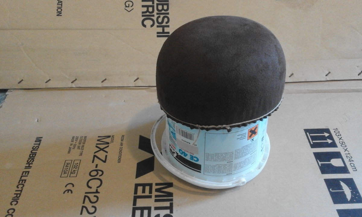

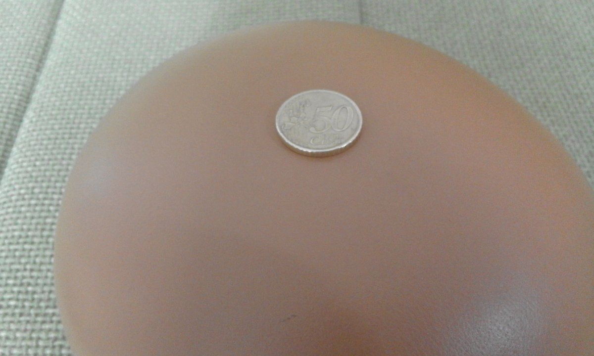

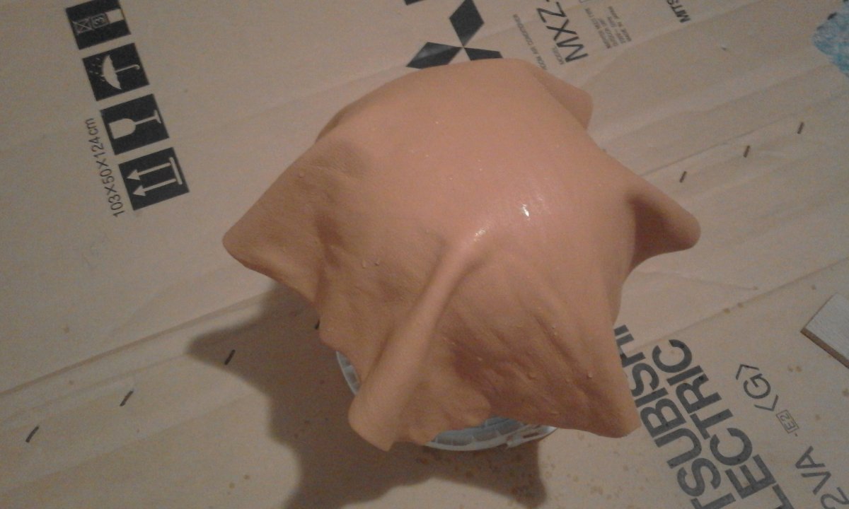

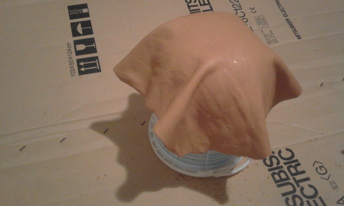

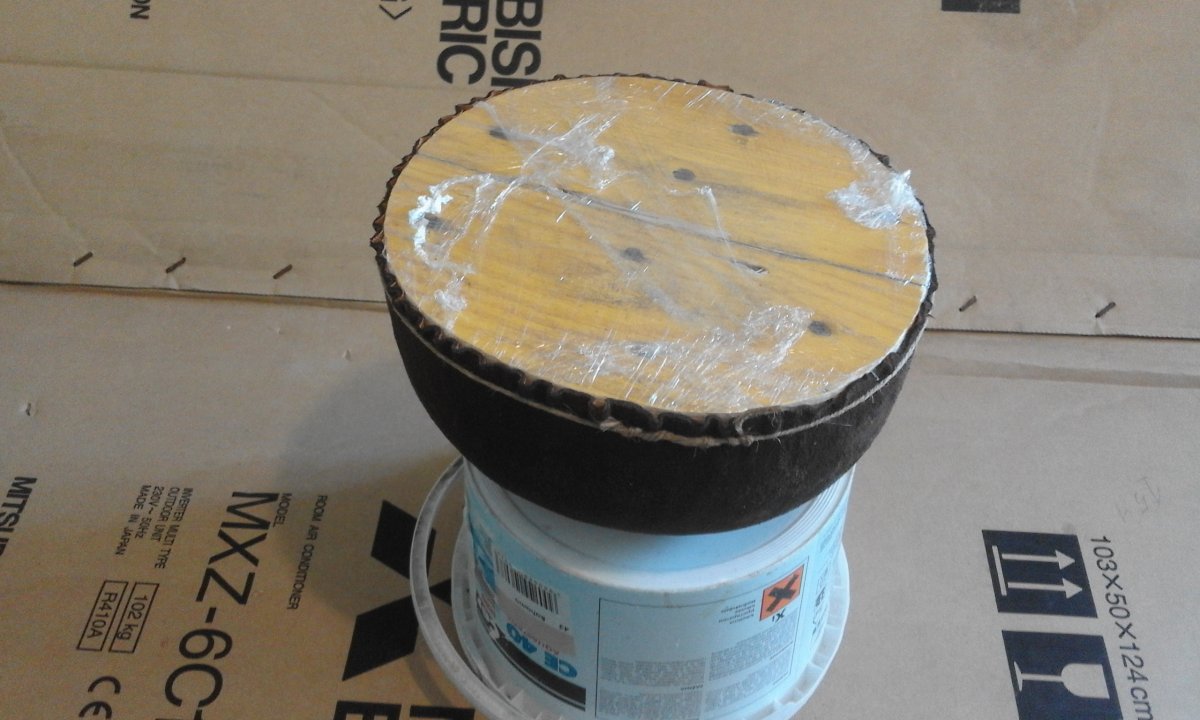

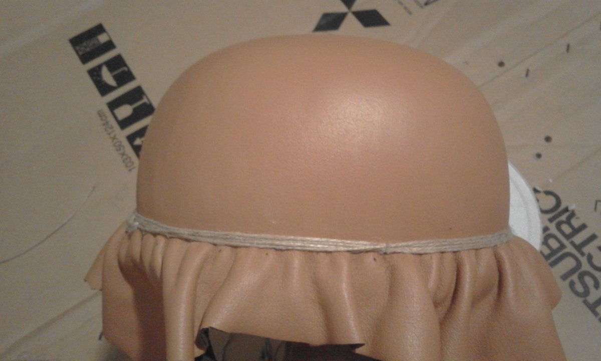

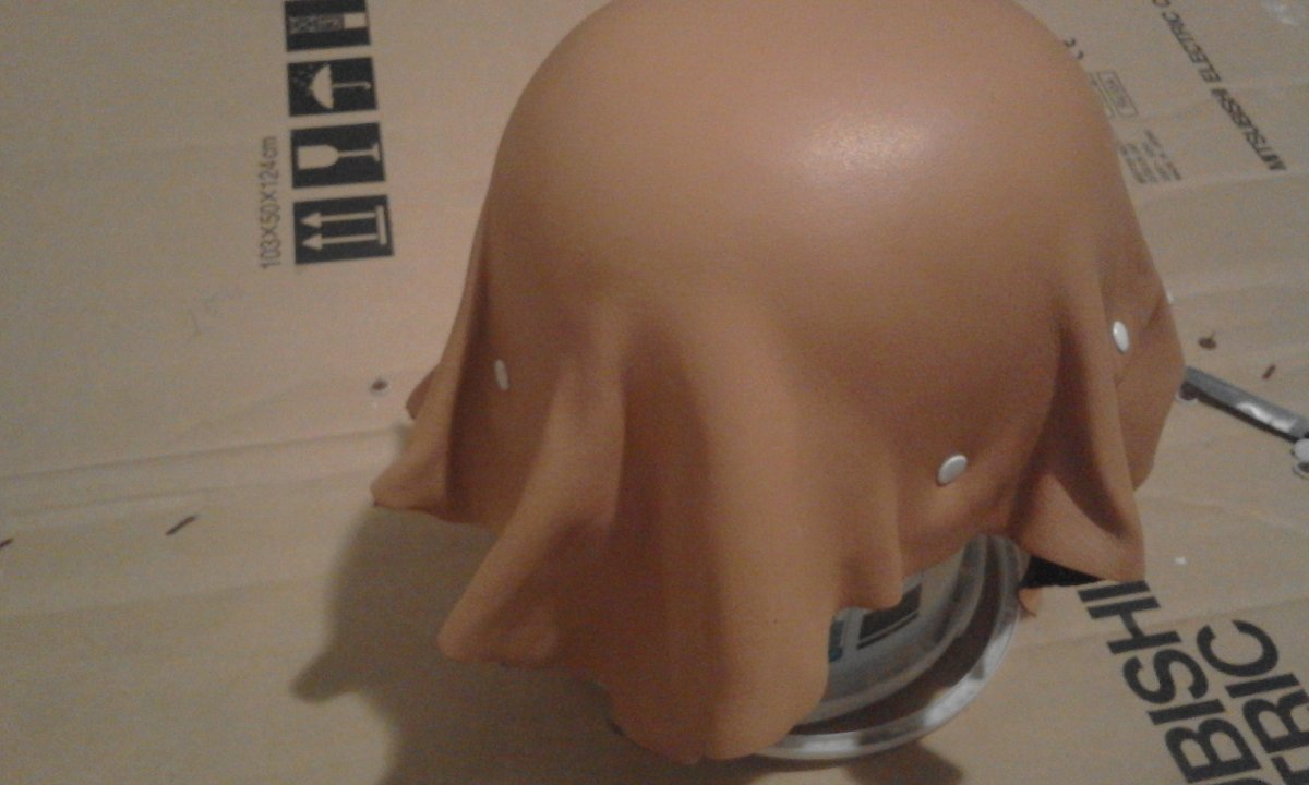

    Другий шар шкіри, як і обіцяв детально. Після того як перший шар шкіри висох, я чикав дві години не більше.
    Після замочування в гарячій воді спід крану, електробойлер на максимум аж поки вода не охолола розімяв добре шкіру. та прийнявся за формовку.
    На фото шкіра просто лежить на формі.
    Andrej.An86, knyz, yarik600rr та ще 1-му подобається це.

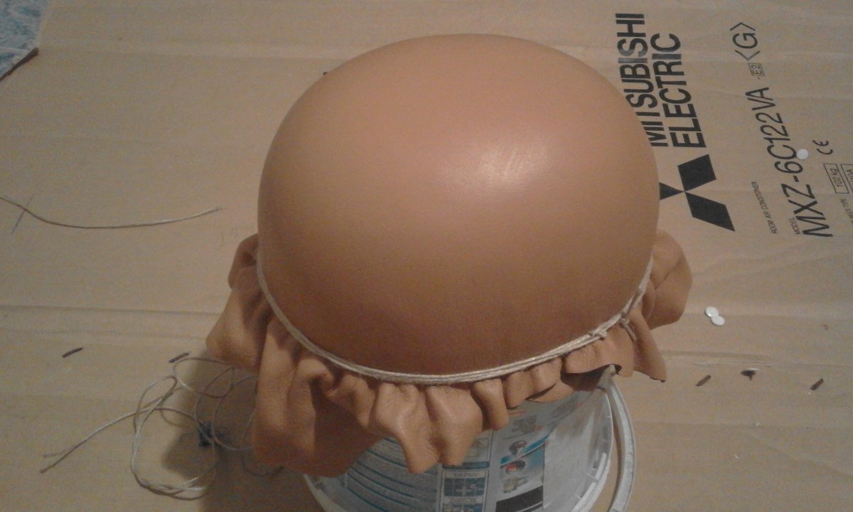

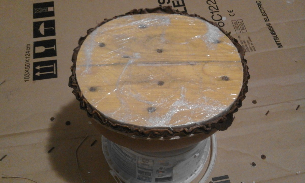

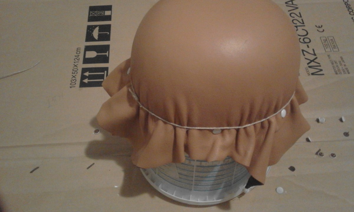

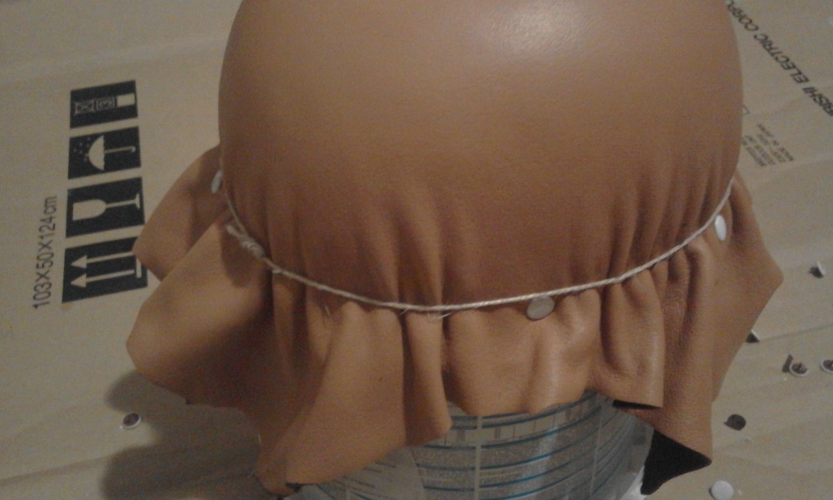

    Зробив натяжку шкіри двома руками з різніх сторін по колі. Коли форма чуть набрала потрібного виду став закріпляти кнопками. Другий шар ставив меньше кнопок ніж перший, бо вже знав як краще.
    Andrej.An86, knyz, ALEKS81 та ще 1-му подобається це.
  8. 663
    663 ✠ Moderator
    17
    7.598
    Україна.

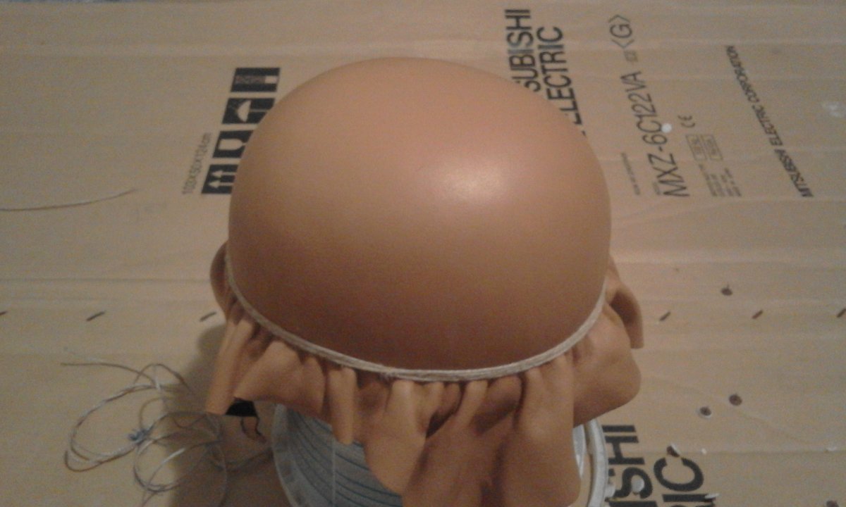

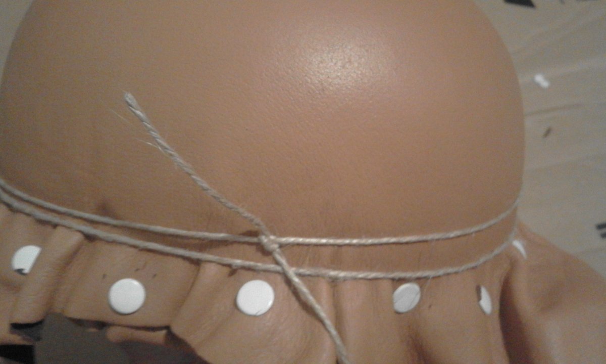

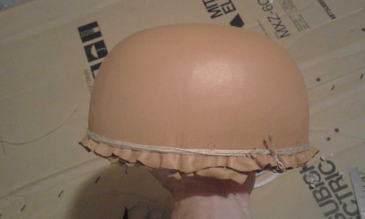

    Натягнувши та закріпивши шкіру кнопками, завязав шнурок. Та вже з шнурком став де потрібно підтягати шкіру та роскладати зморшки. Кнопки переставляв з місця на місце по мірі натяжки.
  9. 663
    663 ✠ Moderator
    17
    7.598
    Україна.
    Після того як натяжка була вже більш меньш хороша, завязав ще один шнурок та обмотав кілька оборотів з фіксацією (завязав на гудз).
    Другу обмотку шнурком зробив чуть вище першої, там де формовка чуть вуща !.
    Після чого скинув кнопки та по чуть чуть став зсувати шнурок верхній до низу. Шнурок переходив на ширше місце та тугішав, таким чином фіксація ставала тугішою. Час від часу ще робив натяжку шкіри, натягаючи за залишки шкіри.
    Такі танці з барабаном через те що робив я це вперше та по своїх здогадках і без помічника. Но важний результат.
    Andrej.An86, Artyr, knyz та 2 іншим подобається це.

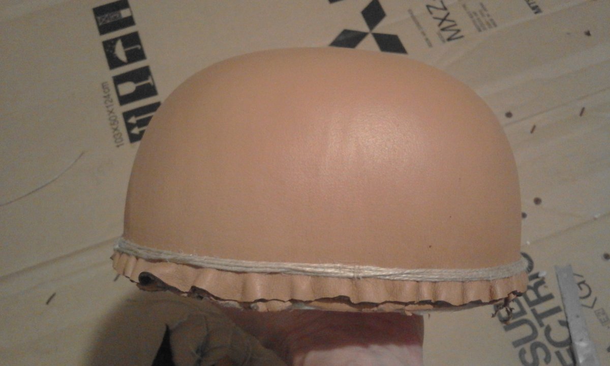

  10. 663
    663 ✠ Moderator
    17
    7.598
    Україна.

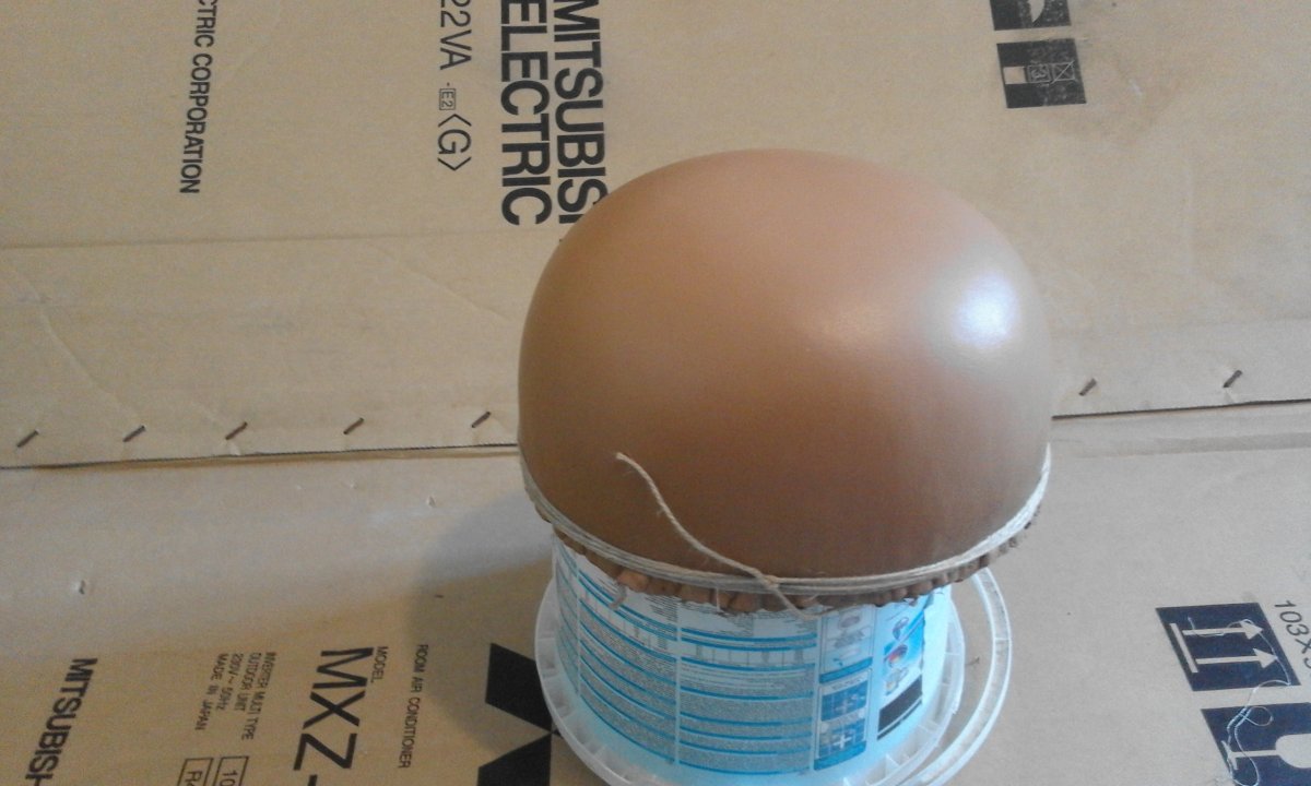

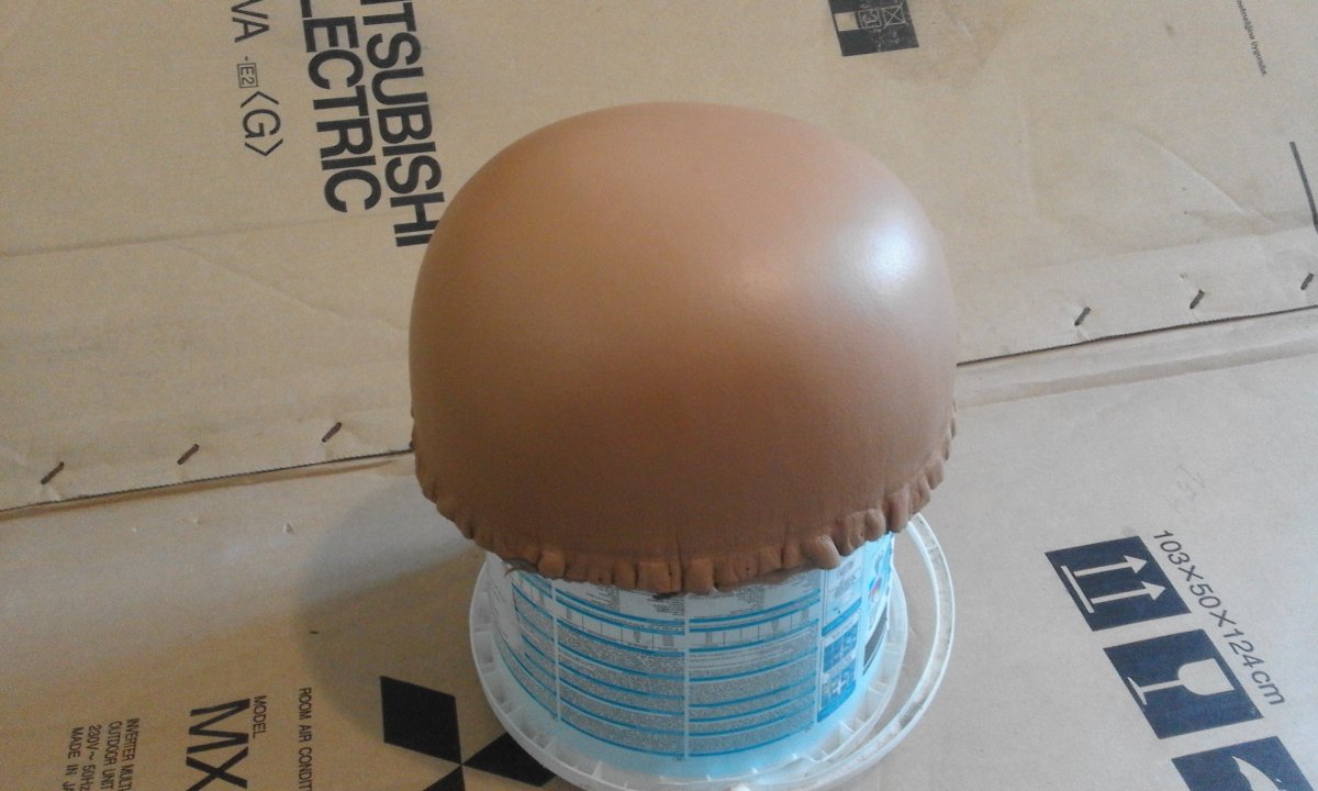

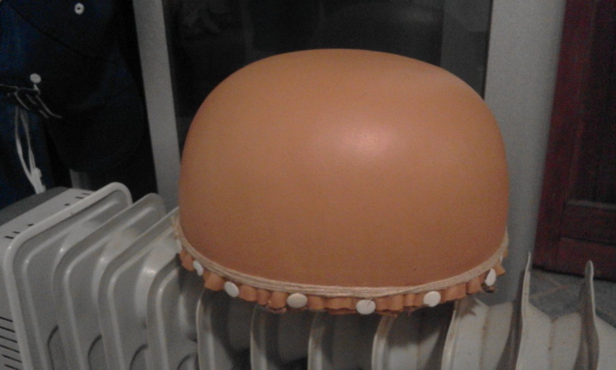

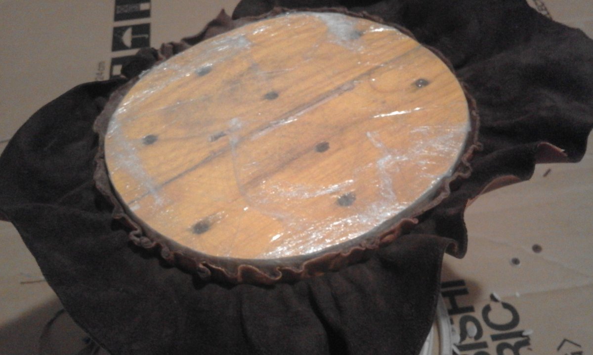

    Обрізав лишні куски шкіри , зафіксував кнопками та поставив на радіатор сушити заготовку. Кнопки поставив щоб підстрахуватися, перша робота всеж таки, та як поведе себе шкіра не знаю.
    АСИРИС 1984, Artyr, knyz та 2 іншим подобається це.

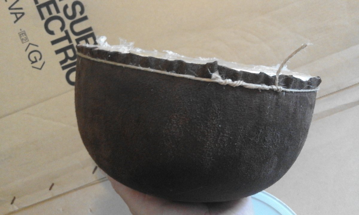

    Став чуть раніше та підготував шкіру, роспарив та очистив. Натягнув уже ворсом в верх на форму, зафіксував шнурочком. Зверху одів вчорашні два шари та добряче зафіксував намоткою з шнурка. З нижнього слою шнурочок не скидав, тому що не видно що з ним там, а так хоть якась страховка. Після того як скинув вчорашні слої з форми, тримали вони форму як слід, на дотик звісно мягковато все але це зрозуміло. Ще чуть сира шкіра та нема перевязки між шарами. Поставив все сушити та пішов до роботи.
    yarik600rr, АСИРИС 1984, knyz та 3 іншим подобається це.

    Фото з відірваною табуреткою не знайдеш. Табуретка вдягалась на "шийку" або вставлялась в неї і прошивалась по кругу. На фото вище видно. Пізніше зроблю малюнок.

    Прийнято, дякую. Я так зрозумів що після того як пришивалася табуретка то нитки потому залаковувалися так що шву не було видно.
    АСИРИС 1984 та ALEKS81 подобається це.
  18. ALEKS81
    ALEKS81 Oberstleutnant
    18
    32
    4.822
    Прилуки
    Cаме так. Напевно робилась канавка для шва, а потім все покривалось шелаком.

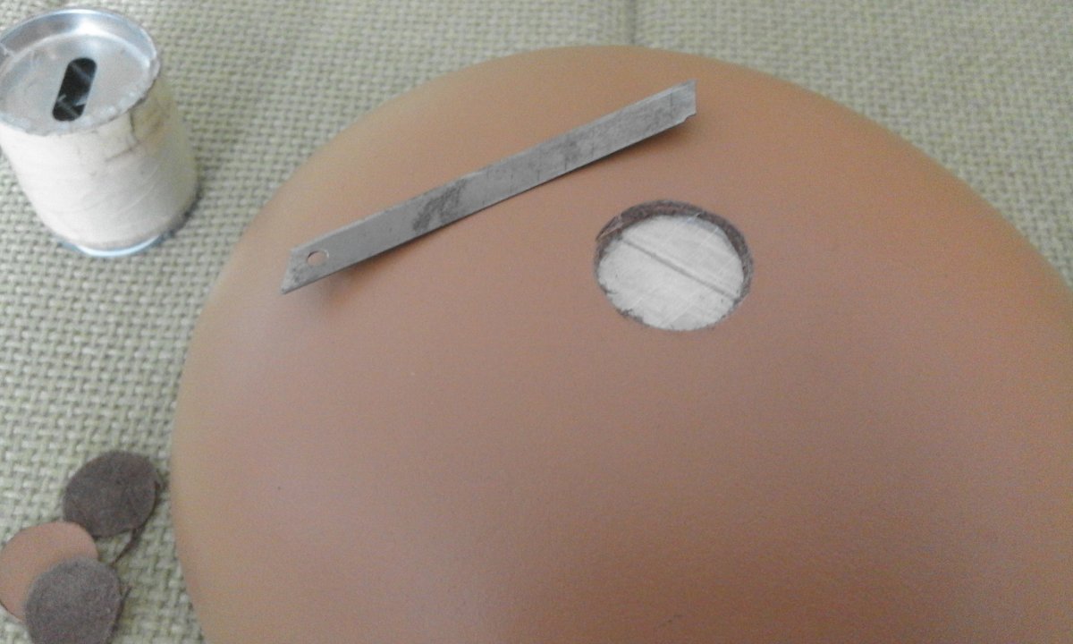

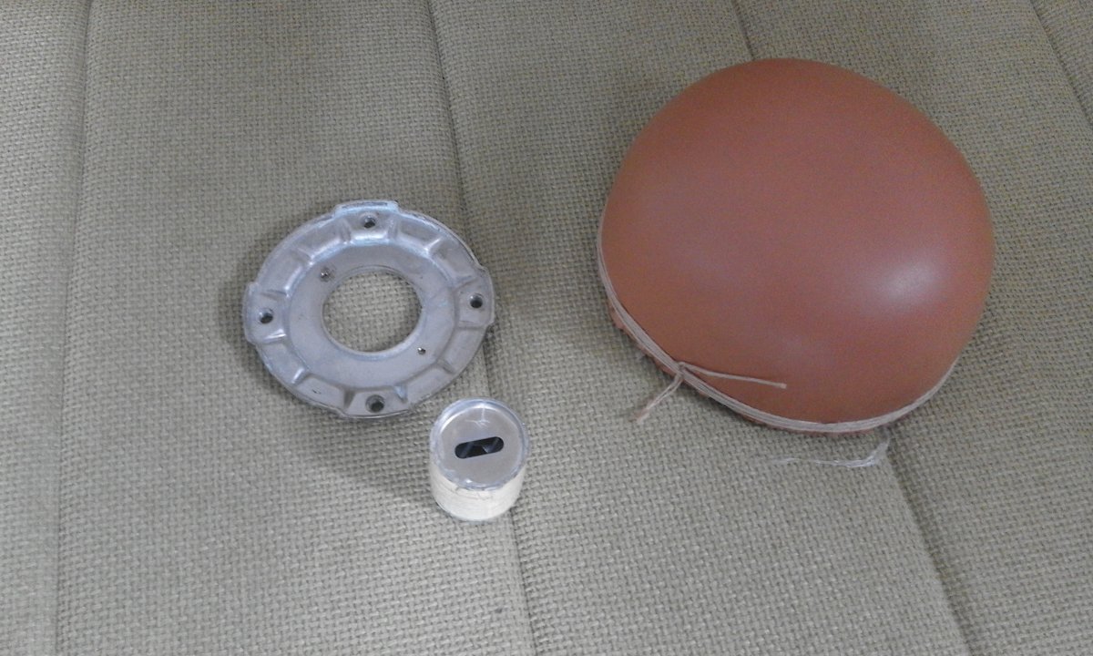

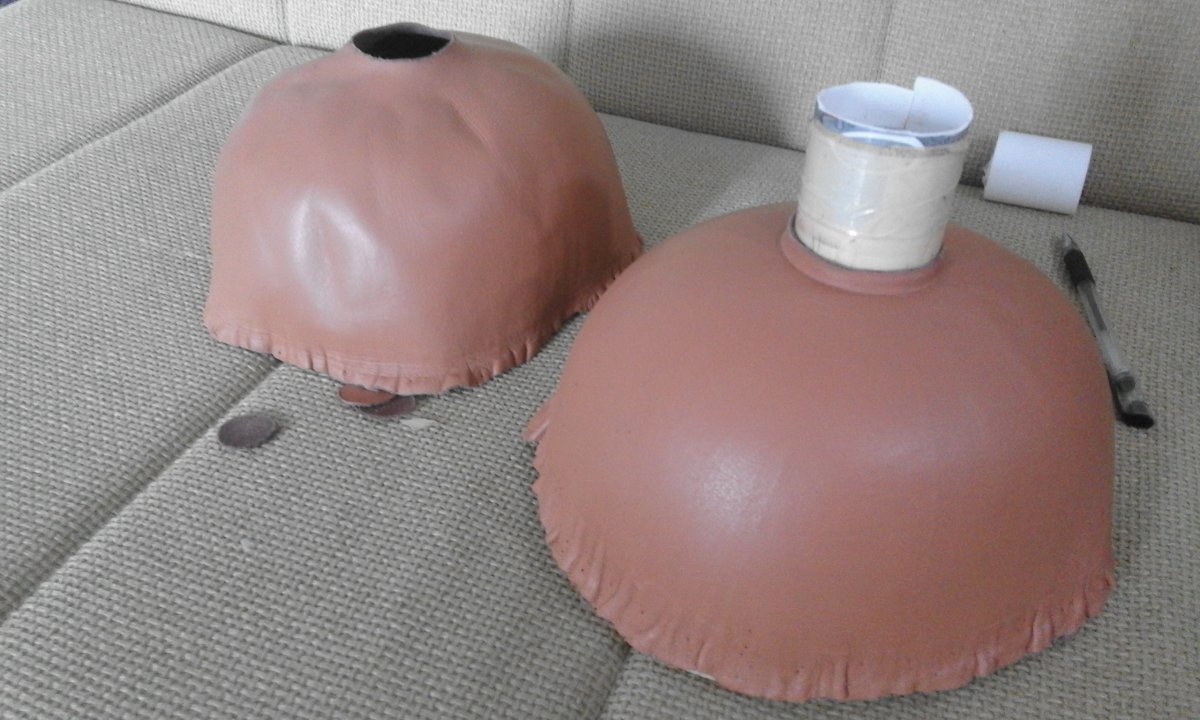

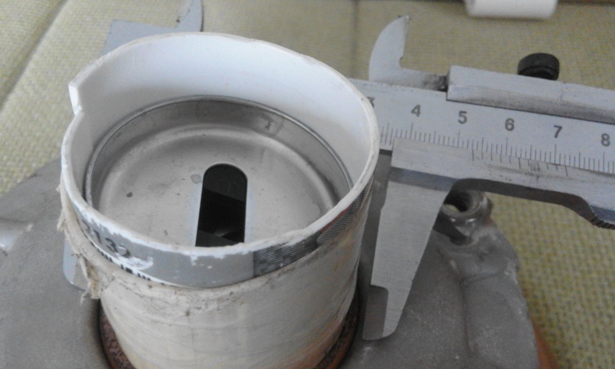

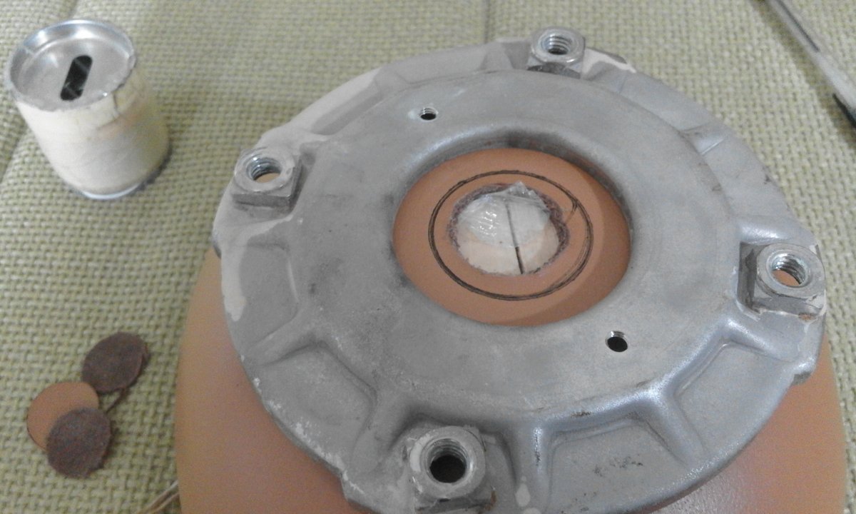

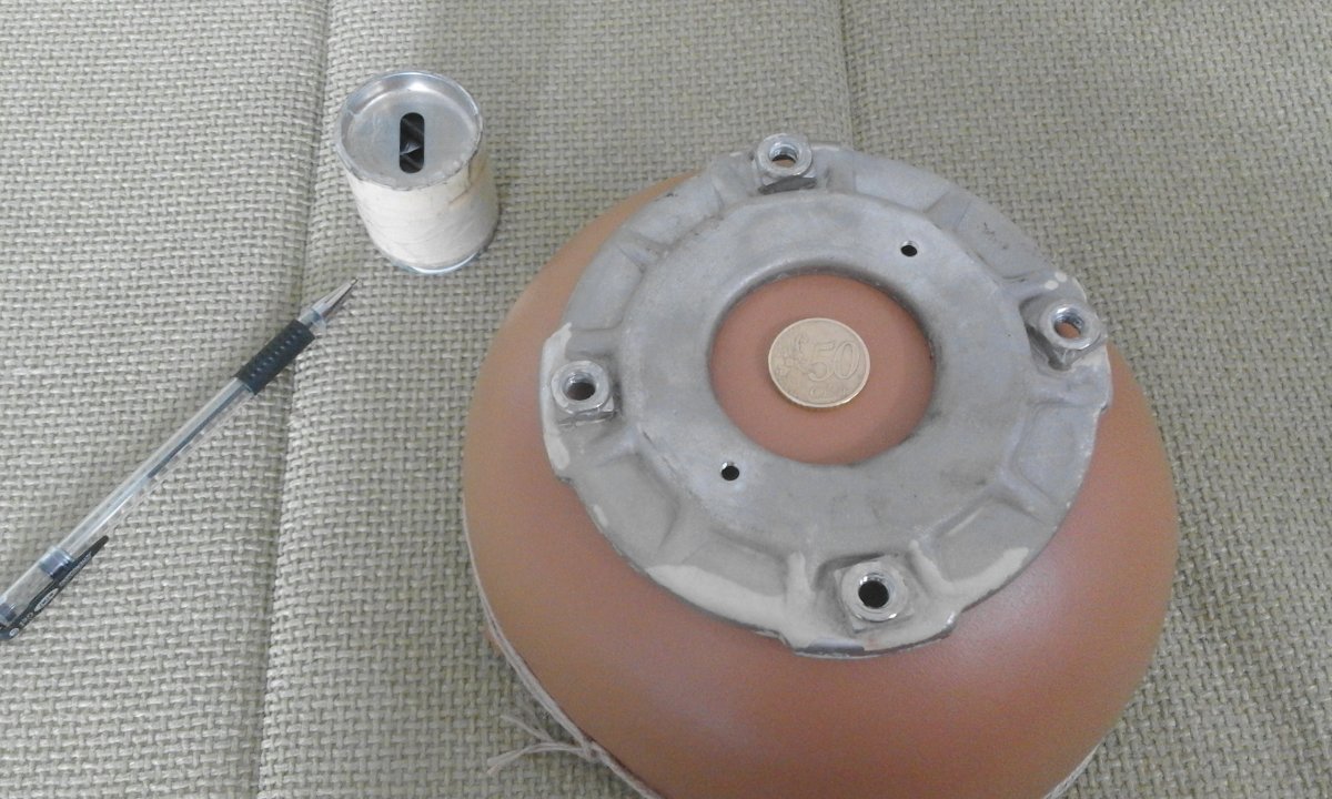

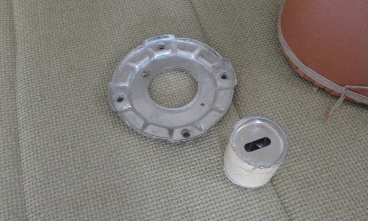

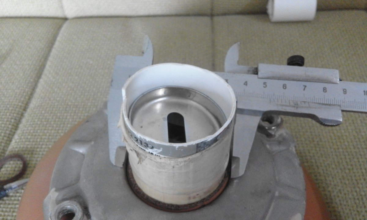

    Прийнявся за формовку на куполі, для кріплення табуретки. Вибрав трубку та пластину з підходящим отвором. Відмалював місце для отвору та вирізав кружок шкіри, як виявилося отвір замалий. Як не старався розтягти отвір щоб помістилася трубка та не получилося. Це перша моя така робота, тож все їде по пробах та помилках.
    Andrej.An86, Artyr, ALEKS81 та ще 1-му подобається це.
  23. 663
    663 ✠ Moderator
    17
    7.598
    Україна.

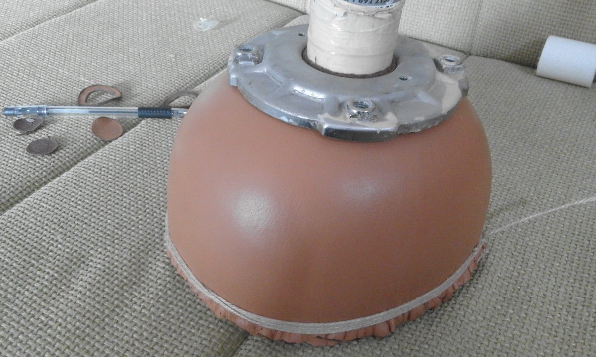

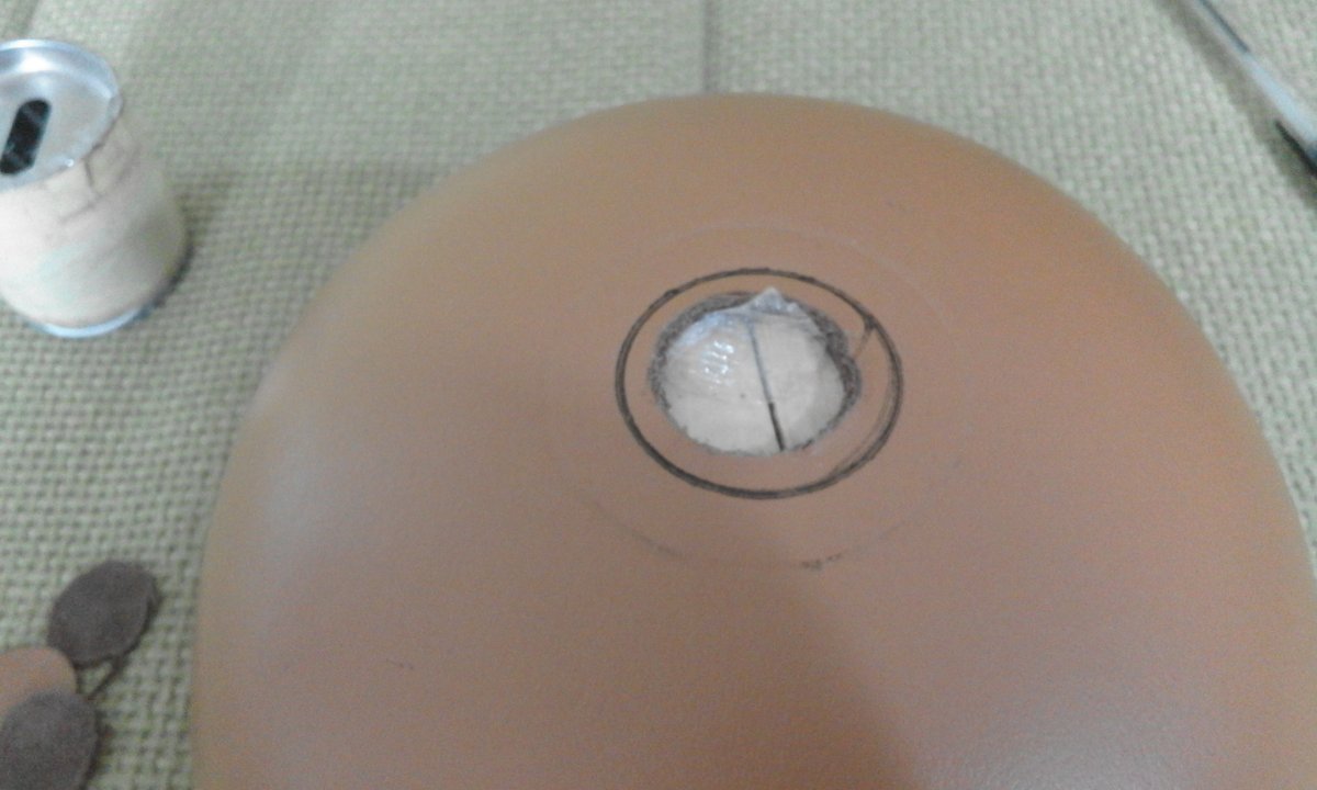

    Відмалював чуть більший круг та вирізав більший отвір. Продів трубку через отвір. Кожен шар шкіри одівав поодинче. Шкіру промочив в місці отвору, для кращої розтяжки.
    По шкірі. Шкіра добре тримає ту форму яку я їй придав на формі куполу. Після продівання трубки шкіра добре лягає на формовку без усіляких зусиль.
    Andrej.An86, yarik600rr, ALEKS81 та ще 1-му подобається це.
  24. 663
    663 ✠ Moderator
    17
    7.598
    Україна.
    Після того як зложив усі три шари, зафіксував пластиною шкіру з зовні горлишкая. яке получилося на куполі. Поставив на сушку. Шкіру шнурком знизу форми всеж завязав.
    Andrej.An86, ALEKS81 та knyz подобається це.

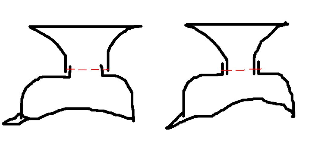

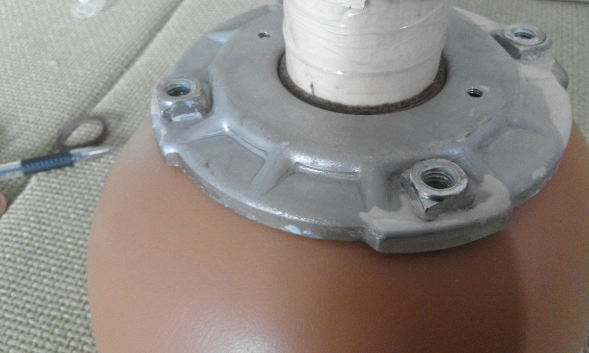

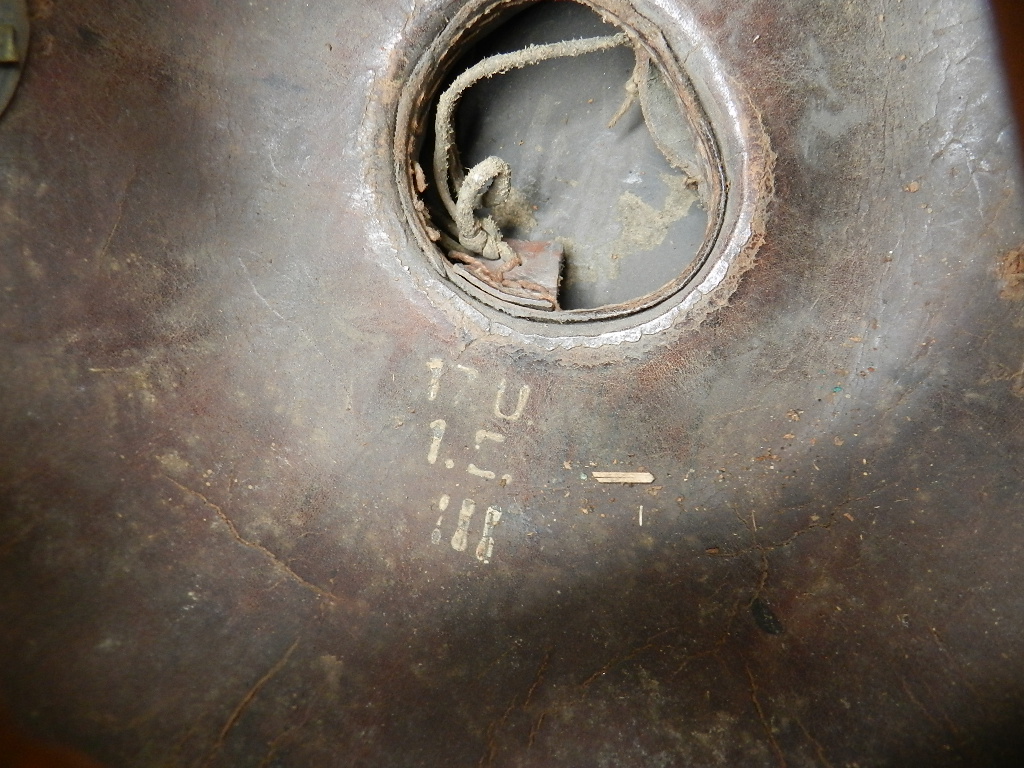

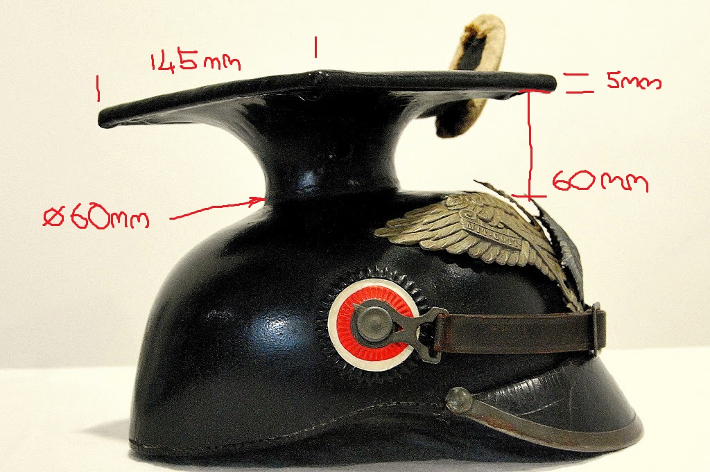

    По місці кріплення табуретки. Зробив розмір як на фото 2. Після того як закріплю табуретку то получиться приблизно як на фото 1.
    Завтра чи післязавтра вже склею три шари шкіри до купи. Все залежить від того коли куплю клей. Поки що нехай сохне.

    Думаю по діаметру вони були різні, так як і по формі пікеля, так що з точністю не заморочуйся. Хоча розумію, сам до дрібниць прискіпливий;)
