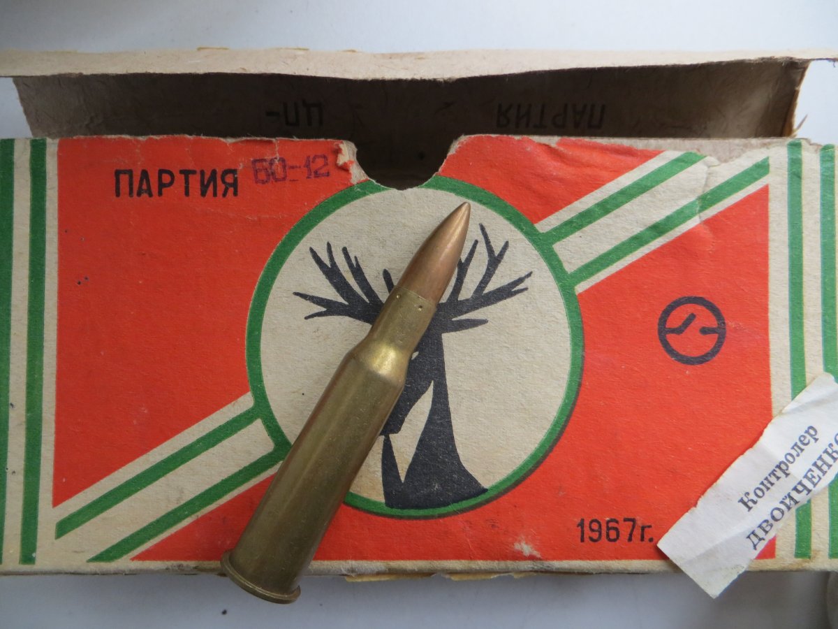

  13. Hooke
    Hooke Oberfeldwebel
    477
    минск
    Так это судя по пачке не целевой патрон, а Бегущий олень!! Хотя пачка интересная...
    tr30801 подобається це.
  14. alphaone
    alphaone Stabsgefreiter
    242
    Украина. Город Мелитополь
    Kugel, Hooke та Unnamed Player подобається це.
  15. Hooke
    Hooke Oberfeldwebel
    477
    минск
    Хотя наверное любой спортивный патрон можно назвать целевым?
    А патрон "Олень-О" это просто ранняя версия "Бегущего оленя"?
    Kugel подобається це.
  16. alphaone
    242
    совершенно так были и такие 60 год,

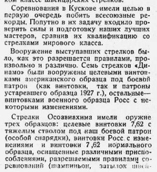

  17. Grand
    Grand Oberleutnant
    4.175
    Со 2 по 4 мая 1934 года на стрельбище ЦС Осоавиахима в Кускове проходили всесоюзные соревнования по стрельбе из произвольной боевой винтовки. Дистанция 300 м, по 40 выстрелов из положения стоя, с колена и лежа (всего 120 выстрелов).
    «Стрелки Осоавиахима имели оружие трёх образцов: целевые винтовки 7,62 с тяжелым стволом под наш боевой патрон (особой снарядки)…»
    Подскажите, какими патронами стреляли из 7,62-мм целевых винтовок. Это могли быть патроны ШКАС с легкой пулей или же специально изготовленные целевые патроны?
