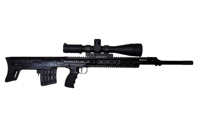

    Мне булка видится в такой конфигурации
    Ariecvepr та GREMLIN 0013 подобається це.

    А можно ли узнать, какие части СКС подвергнутся изменениям? И хотелось бы глянуть на деталировку обвеса БП.
  23. Ananim
    Ananim Stabsgefreiter
    1.719
    Kharkov
    Это вообще то СВД. Я имел ввиду, что мне хочется забулпапить так свой карабин
