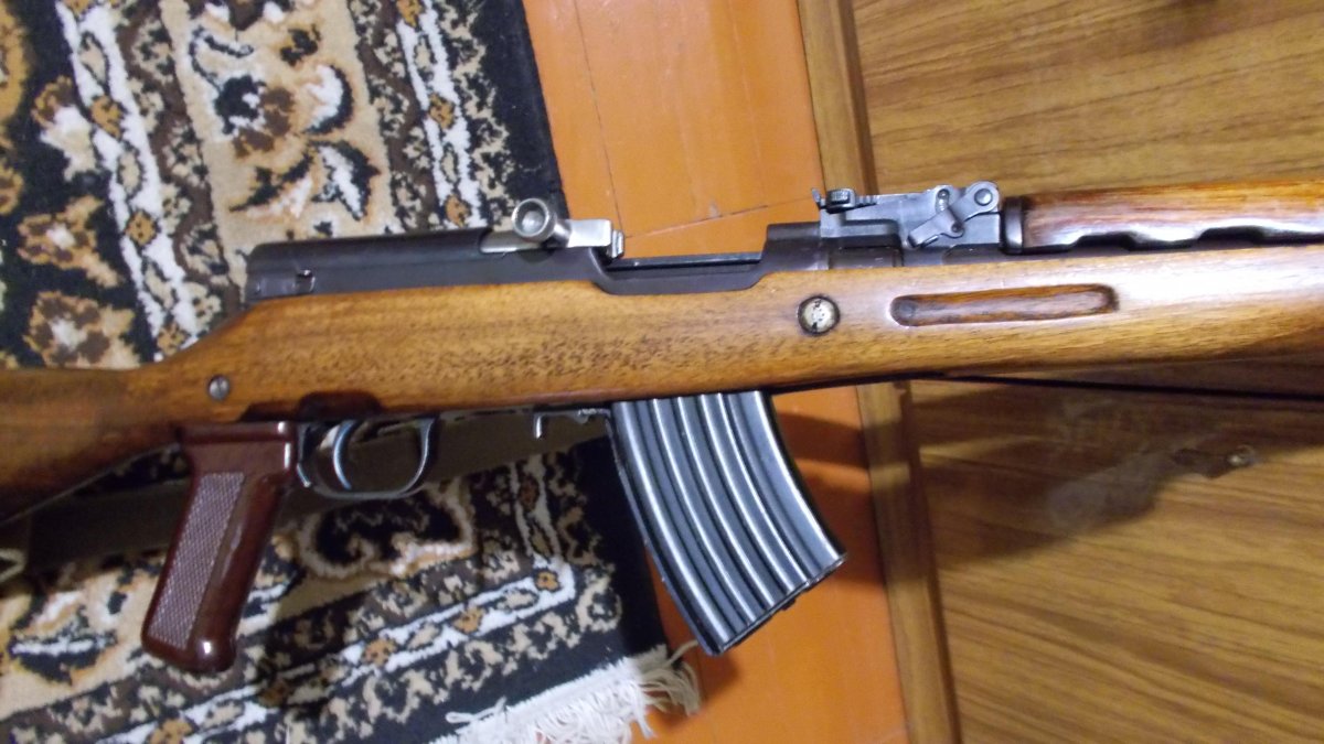

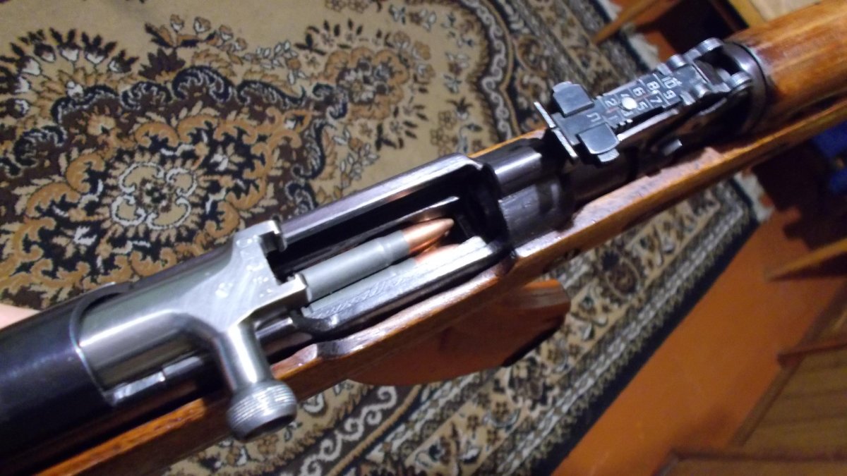

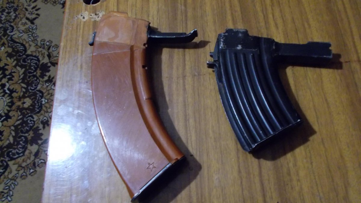

    прошу панове, це стандарне вiкно акм tmp_111434083136.jpg , алюмiнiевий магазин 25,8-25,9мм. коробка скс 31.9-32 залишилось 6/2=3 мм це уже не так I мало (спокiйно розширюęться стандартне до початку фасок ).
    P.S. РОБIТЬ 26мм I буде вам щастя.в акм все набагато гiрше магазин тiльки в нижнiй частинi коробки прилягаę, але нiразу проблеми небуло з ебонiтом чи металом- невипадали , а з шахтою взагалi цi питання вiдпадають, до тогож малi зазори ведуть до проблем.

    Размеры наоборот, вроде...
    3мм с каждой стороны негде снимать...

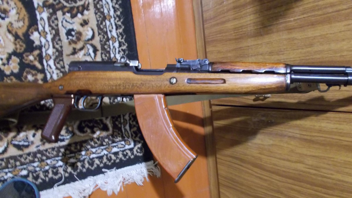

    А так не проще, и резать не надо. Вставлять и снимать магазин при взведенном затворе. И не фиксирует затвор после последнего выстрела, но это все поправимо , руки не доходят.

    Здесь возможны два варианта -либо на магазинах спиливается передний зуб (если их у Вас достаточно), либо в АК выфрезеровывается полка под этот зуб (операция обратима в условиях мастерской) и в этом случае любой штатный магазин может быть использован.
    Причем, даже если АК не фрезерован (рассчитан на измененные магазины) и установлена шахта, кроме измененных (пиленых) магазинов, которые можно вставлять "щелчком", стандартные магазины тоже можно будет использовать без демонтажа шахты, но вставляться они будут обычным способом - "переломкой".
