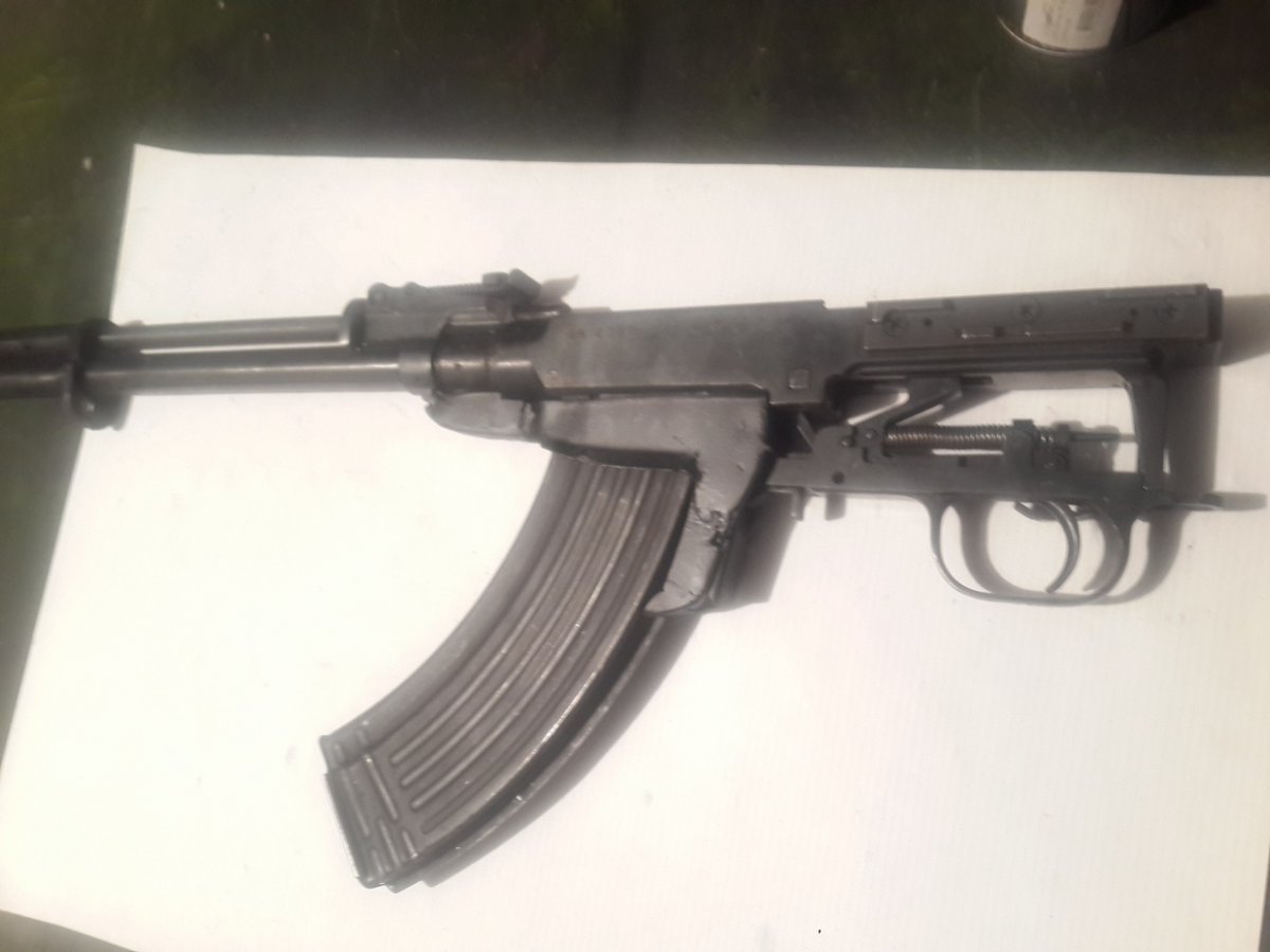

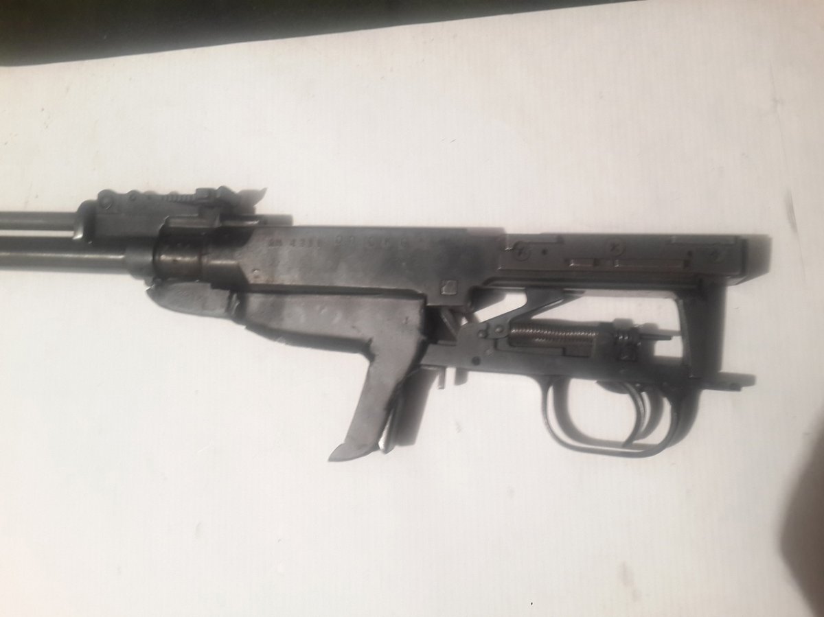

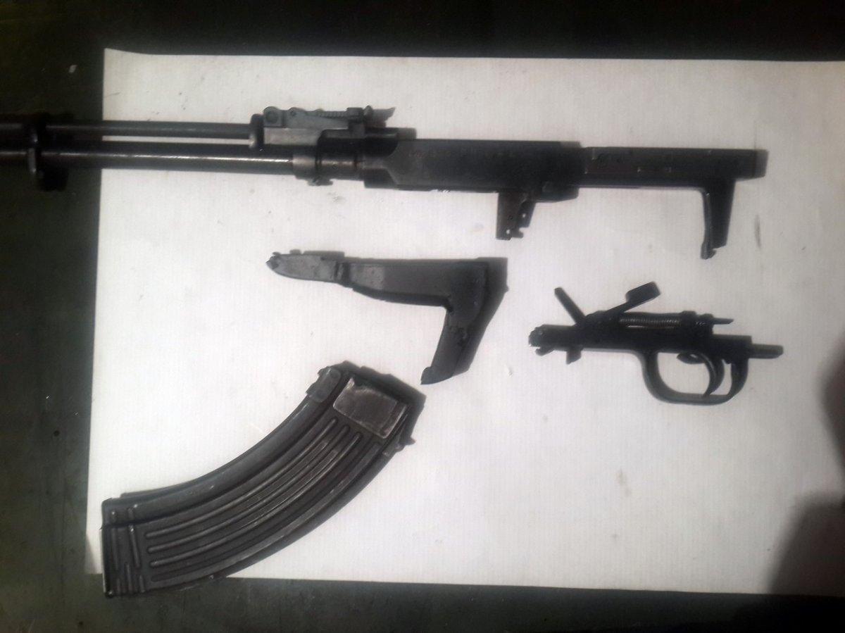

    Готов прототип интегрированной шахты-адаптера для АК магазинов, позволяющей гибко комплектовать - магазин АК + родное ложе или + буллпап.
    Из достоинств - снятие и установка не требует никаких инструментов, фиксация происходит по "родным" местам (впереди) и УСМом (сзади)
    В конструкцию также интегрирован сброс магазина по типу АК.
    Извините за качество фото, снимал на кирзовый сапог. 20150730_201546.jpg 20150730_201441.jpg

  6. McWolfinger
    McWolfinger Obergefreiter
    169

  9. Foxen
    Foxen Oberschütze
    131
    Ukraine, Kyiv
    Подскажите, а фрезеровка ствольной коробки требуется при этом?
  10. Kot-alex
    Kot-alex Obergefreiter
    184
    Київ
    А затвор, фрезирується чи залишається незмінним?
  11. Fly88
    Fly88 Stabsfeldwebel
    704
    Kiev, Ukrain
    Да, но минимально.
    Остов да, иначе не примкнуть магазин к карабину с закрытым затвором.

    А что касается юридической стороны вопроса? с разрешиловкой уладили?
    Да и не только с с закрытым ;)... Он то с открытым поставится, но затвор не закроется.

    Это к ТС, появятся разработчики в теме и прояснят.
    Страшного (крымынального) в этом, ничего нет...за лишние отверстия с резьбой в ресивере, никого ж не посадили)
    На следообразование не влияет...
    Ну да, совсем забыл... ЗЗ прийдётся пожертвовать)

    В шахту, влезут любые.
    А вот в рессивер...зависит от того насколько его расширеть)
    Самый подходящий маг, стальной...он самый узкий по губкам.
