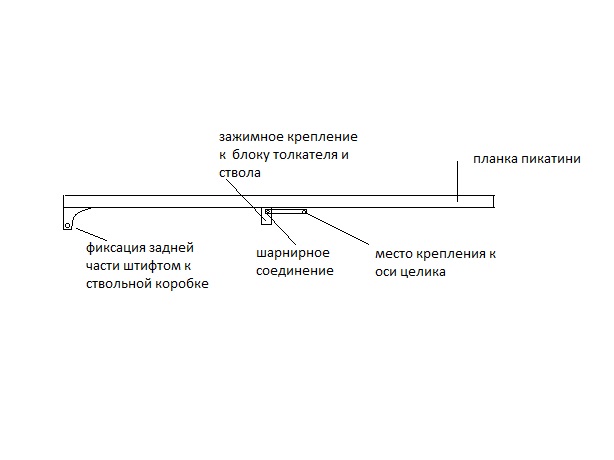

    Добрый вечер. Выкладываю для обсуждения идею для планки пикатини под БП. Схематически:
    Плюсы - возможность снять трубку газоотвода.

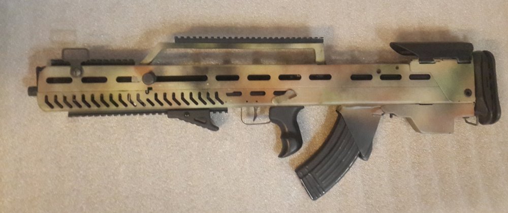

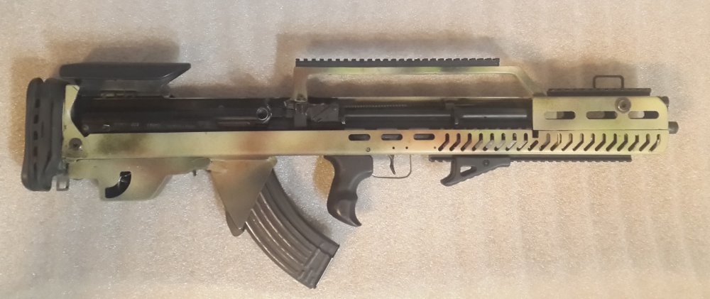

    Готов вариант обвеса v.1.0
    Видео ходовых испытаний.
    Некоторая неуклюжесть движений вызвана тем, что на СКС установлен "слонобойный" глушитель массой под 4 кг (съемки в помещении). Ну, по звуку выстрела понятно))

    Отлично! А фото различных узлов можно посмотреть? Ручки для оптики, рукоятки, шахты...... всего нового, короче... Вес конструкции (БЕЗ ГЛУШИТЕЛЯ!) ?

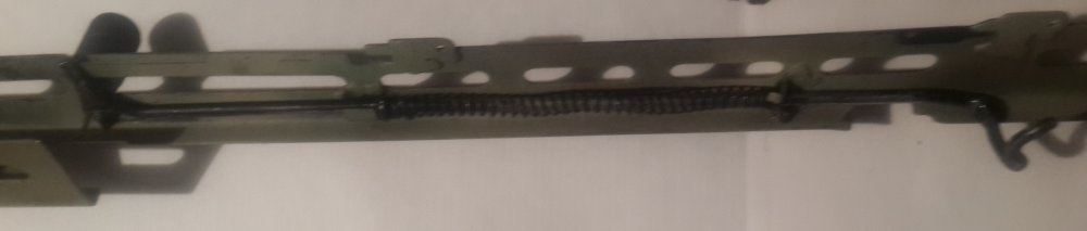

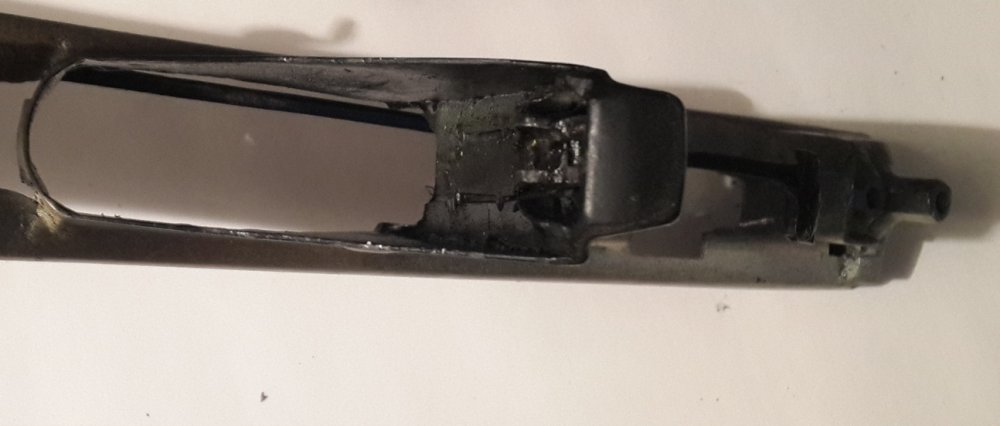

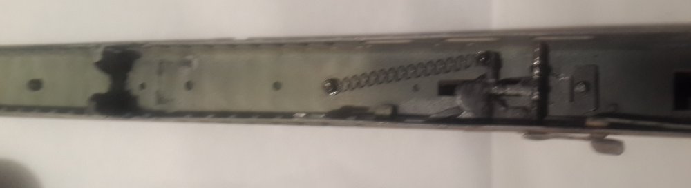

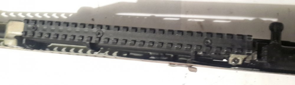

    Фото в сборе и фото отдельных узлов.
    они пока страшненькие - пилим, строгаем...))
    Предложения по усовершенствованиям весьма приветствуются.

    Да, привязка к опорным точкам.
    Минусы - большая консоль впереди прицельной планки, следовательно, вибрация со всеми вытекающими.
    у нас привязка идет тоже к прицельной планке, как опорной поверхности, при этом передний край закреплен на кольце газоотвода, что исключает вибрации.

    Примерный вес конструкции (только буллпап) - примерно 2 кг. На сегодняшний момент комплект - из стали 1,2...1,5 мм., что, конечно, тяжеловато, но при производстве первого образца было необходимостью.
    Работаем над снижением веса.

    Родной магазин можно использовать? Вариант с открытым стволом можно сделать? Для возможности использования интегрированного модера. Соответственно и вес уменьшится. С ув.

    так это концепт, длину можно уменьшить, основная мысль была - получить возможность снимать трубку газоотвода.
    Вот тут надо бы на кучность пробовать - меняются характеристики колебаний ствола и неизвестно, как он себя поведет при нагреве. Если без крепления - то он может линейно удлиняться , при закреплении в районе газоотвода - ствол может начать изгибаться при нагреве.
    По поводу внешнего вида БП - зачем щека так высоко поднята над крышкой ствольной коробки? Логичнее было бы ее разместить непосредственно над крышкой и тогда бы высота изделия уменьшилась бы. А всё остальное - отлично как для 1-го варианта.

    Родной магазин можно использовать, но без буллпап обвеса (только в представленном варианте!).
    Под интегралку готовится короткий вариант обвеса.
    Собственно, возможно несколько вариантов:
    1. Буллпап под родные магазины (без переделки под АК) и под АК магазины с передним креплением. В этом варианте переделывается передняя рукоятка обвеса и устанавливается передняя защелка магазина АК на карабин (съемная). Установка магазинов аналогична установке в АК.
    2. Буллпап с интегрированной шахтой под АК магазины (нынешний вариант). Наиболее вызывающий энтузиазм за счет легкости смены магазинов и жесткости конструкции. Позволяет использовать магазины любой длины. Кстати, военные тоже отмечают, что магазин на 30 патронов - это барство. Для нынешнего характера ведения войны достаточно магазинов на 10-15 патронов, которые значительно удобнее. А для подражания Рембо есть специально обученные пулеметчики.
    3. Буллпап со съемной шахтой для АК магазинов (ожидается).
    Все эти модели возможны и в коротком (под интегральный глушитель) варианте.
    В самом общем случае - при всех этих переделках Вы в любой момент можете вернуть свой карабин полностью в исходное состояние - с родным магазином, затворной задержкой и прикладом.

    Жесткое крепление - только спереди, сзади-скользящий хомут с опорой на прицельную планку, с ограничителями перемещения вправо-влево. Нагрев и последующее удлинение ствола приведет к осевому перемещению задней опоры на доли миллиметра вперед-назад, без боковых смещений.
    Ваше крепление предполагает каждый раз при разборке-сборке карабина перенастраивать прицел. Или я чего-то не понял в способе крепления к ствольной коробке?
    В нашем варианте никакие операции с карабином не требуют демонтажа прицельной рамки, даже полное снятие буллпапа.
    Щека поднята согласно эргономики, а не логики))
    Взаиморасположение прицельной рамки, калоши приклада и подщечника определено на натурщиках по отсутствию недовольного мычания.
    Спасибо за приятную оценку нашей работы))

    Уменьшаем высоту щеки = уменьшается высота планки для оптики = уменьшается высота изделия.
    Тогда ничего лучшего и не надо.

    плюс набираем в стрелки сколиозников...
    Высота щеки обусловлена относительно высокой линией приклада, которая требует повышения линии прицеливания, иначе стрелять прийдется из позы "зю".
    Помните песню - "...смотришь искоса, низко голову наклоня..." Это про наш случай.
    Или можно применять ОЧЕНЬ высокие кольца для прицелов. В сумме выигрыша никакого.
    Думаете,нам очень хочется возиться с этой рамкой и щекой, так вынося их над уровнем моря?
    Эргономика проверена на действующих бойцах, согласно рекомендаций которых и создавался концепт.
    Впрочем, еще раз подчеркну - для каждого из наших заказчиков мы предлагаем индивидуальный подход. Захотите низкую щеку, низкую рамку - пожалуйста, мы готовы для Вас это сделать))
