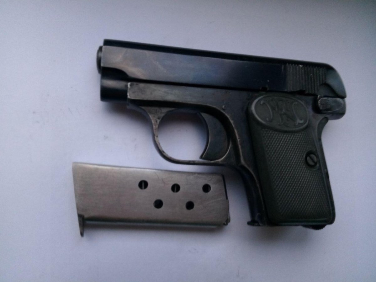

    Первое пишу, как человек, который хотел собрать макет 1908 Кольта, имея в наличии затвор и затворную задержку от Кольта и рамку от 1906 Браунинга. Рукоятки не в счёт))
    Ни фига не получилось. Из-за несовпадения отверстий под затворную задержку. Для этого купил рамку от 1905 Браунинга. В ней нет предохранителя. Но засверливать пока не решился. Сложно найти соосность. Если кто-то смог рамку Браунинга переделать под Кольт -респект. Это можно. Но- миллиметр плюс - минус и это - металлолом. Как это удалось автору темы - не знаю. Если расскажет - только плюс в карму)
    Дальше. Клейма - это щас не показатель. Можно или набить или нарезать фрезой или лазером. Не хочу даже об этом заморачиваться.
    Рассказал по этим моделям по-моему все. Какие ещё вопросы ???
    Пусть автор темы расскажет , как это все смастерил))

    Зачем!!! набивать клеймо другого производителя на рамку, если затвор выдаст по-любому, что это кольт?
    Может я чего-то недопонимаю, так тогда прошу прощения... Но! Вы хотите сказать, что одеть затвор кольта 1908 на раму фн 1906 нельзя? Да, согласен, предохранитель не будет включаться. Но на том фото он и не включён! А пропил под ЗЗ доделан для разборки, это не так уж трудно ( и не факт, что сделан правильно!), найти положение затвора, чтобы провернуть ствол можно и удерживая его рукой. Кстати, в теме о продаже обе пружины (возвратная и боевая, ударниковая) были короче, чем обычно, возможно, именно для этого.

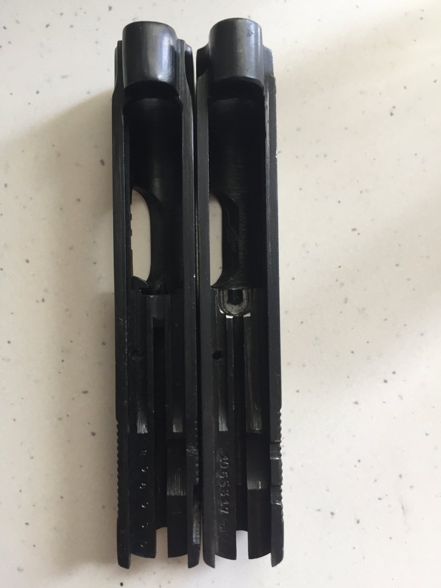

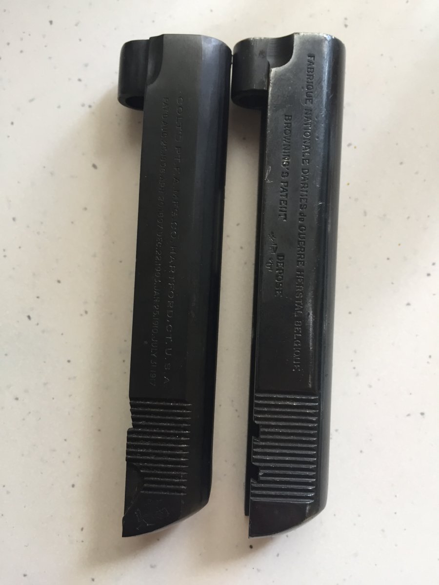

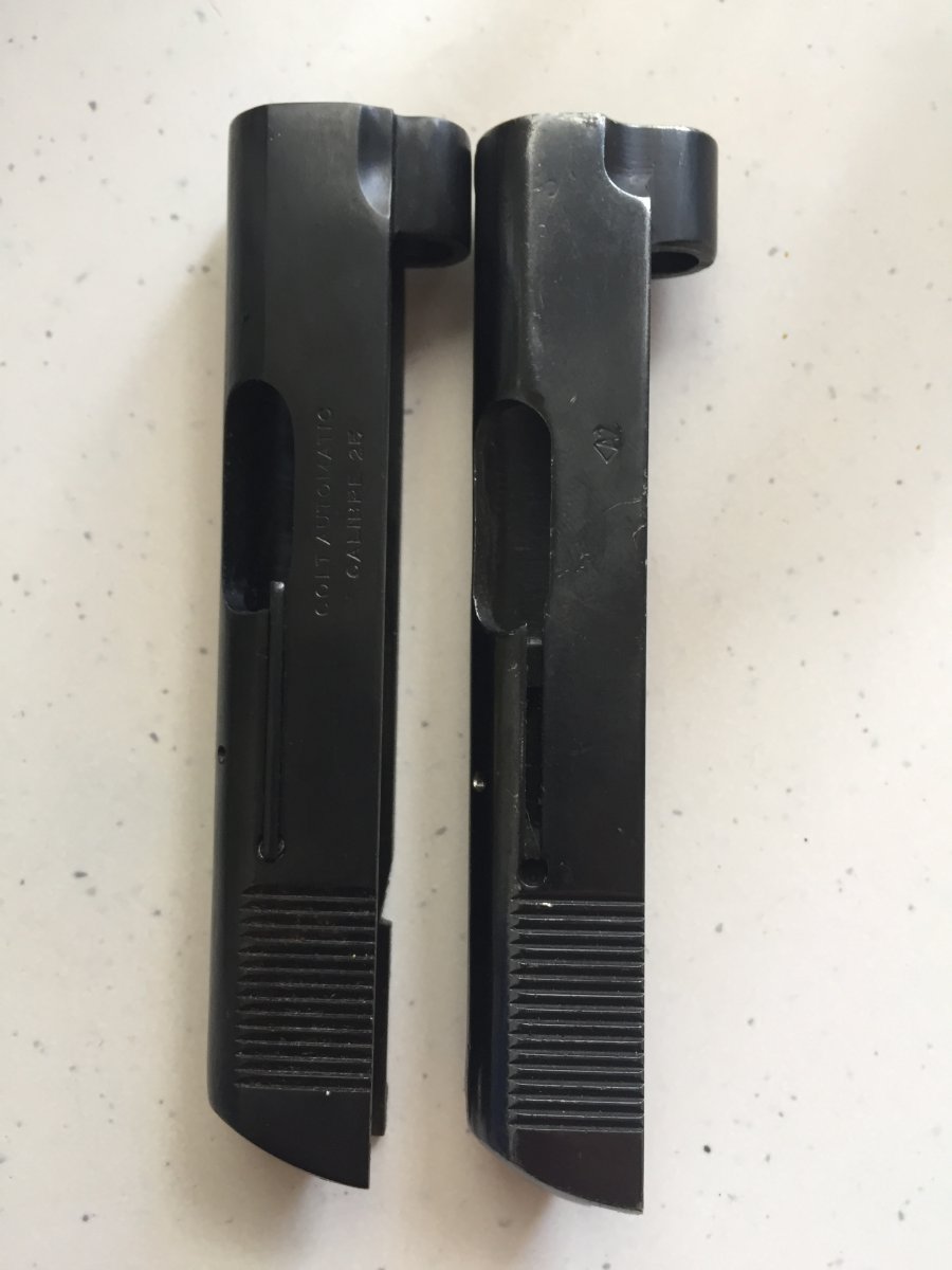

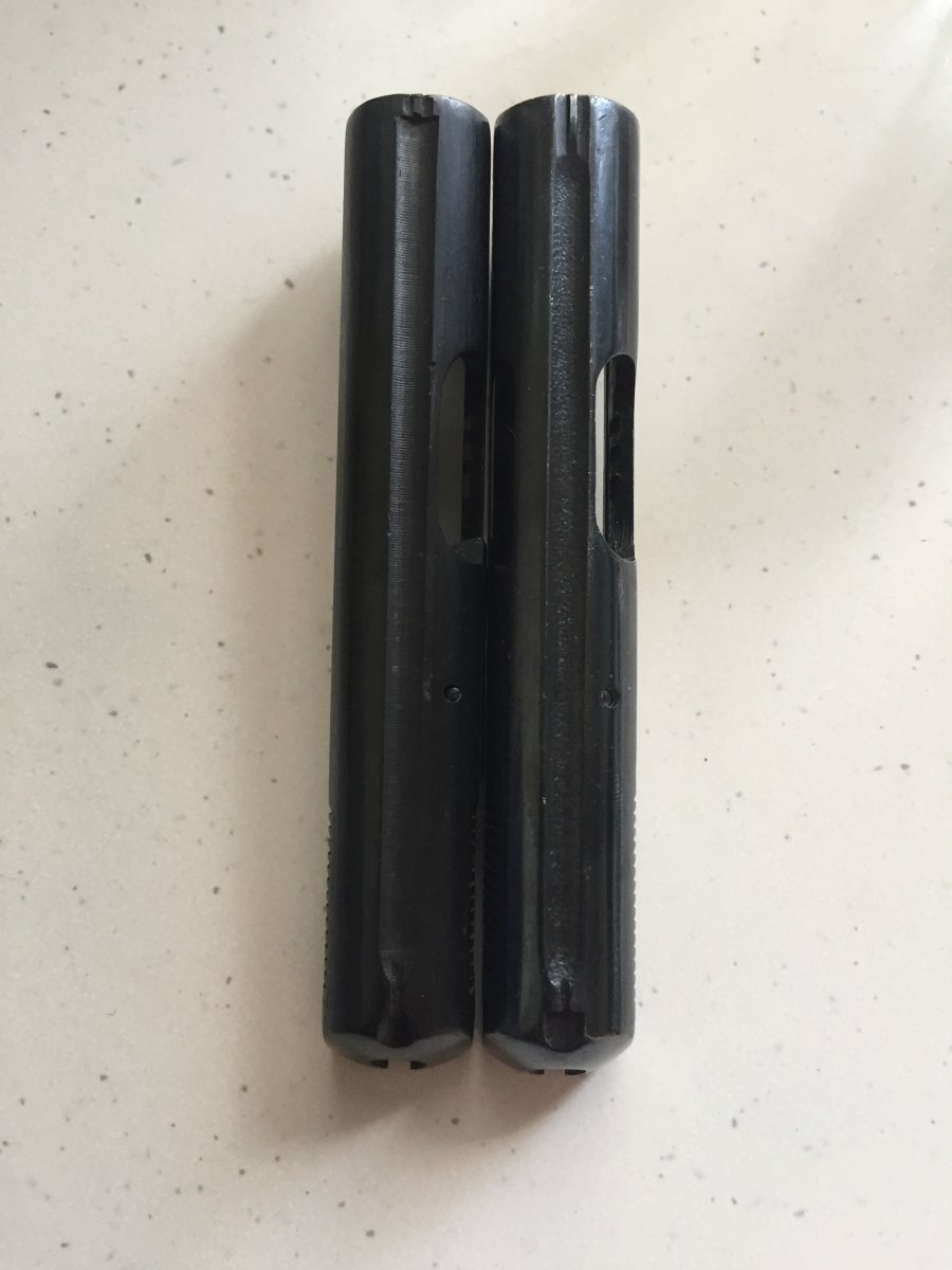

    Первое. Фото затворов Кольта 1908 и Браунинга 1906:
  4. Rayceff
    Rayceff Major
    173
    306
    2.900
    Украина Центр
    49D1BFB2-84C7-4668-8C90-701A21DE0D1A.jpeg A272BA2D-AFA6-495D-8BBE-24798698CE92.jpeg 4228D20F-E6E3-40CC-824F-6AA2A92B704F.jpeg A2429192-3535-47A6-94D8-ACA4D7839CBF.jpeg
    Затворы абсолютно одинаковые. Отличаются только вырезом под предохранитель. Вызвано его различной формой. Как уже писал - выпуская в штатах свою модель, Браунинг что-то там химичил с патентным правом. Историю точно не помню. Затворы взаимозаменяемые. 1906 станет на 1908 и наоборот.

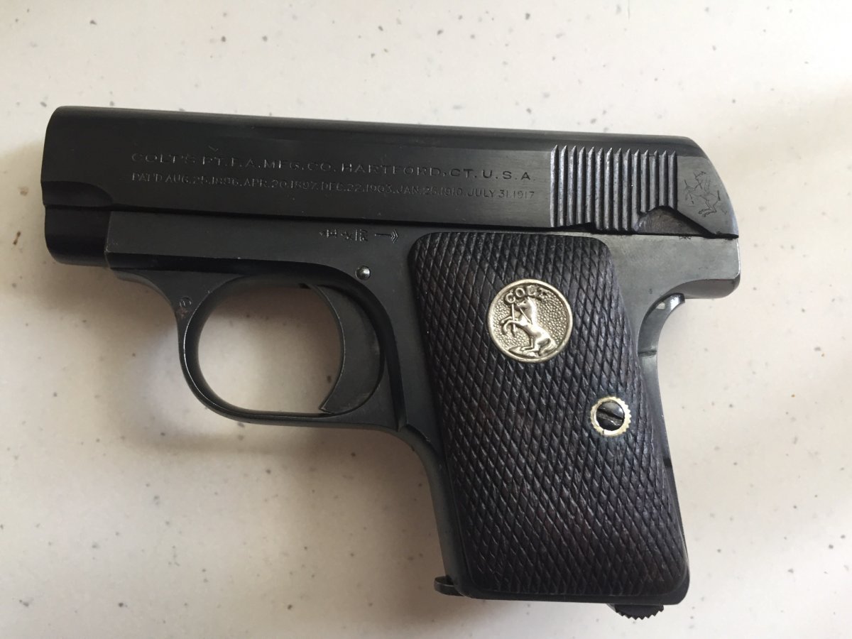

    Вот так стоит 1908 затвор на рамке 1905 Браунинга (отличается от 1906 как раз отсутствием предохранителя). Как раз подходит, как заготовка, чтобы сделать аутентичный макет.
    Рукоятки от Кольта, как видно - отлично стоят на Браунинге без какой либо глобальной подгонки.

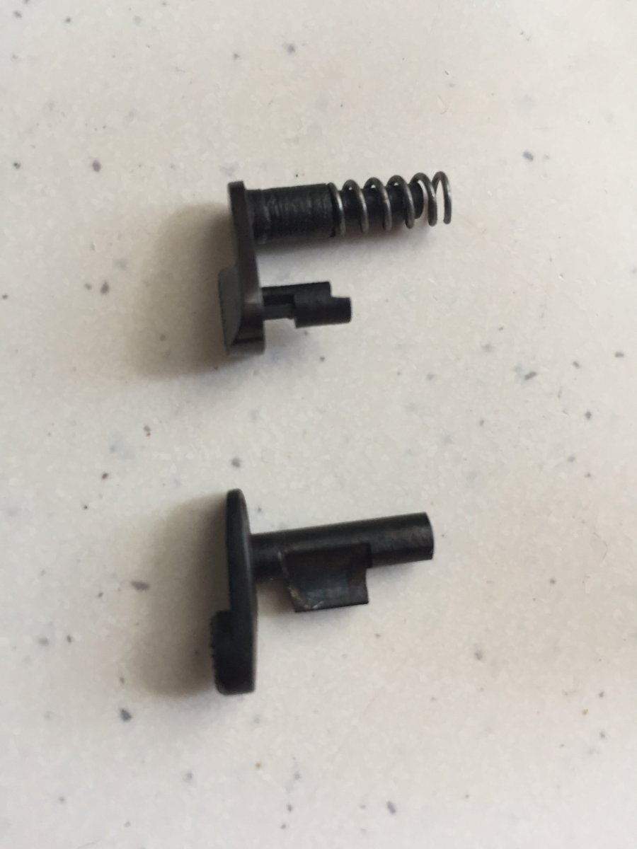

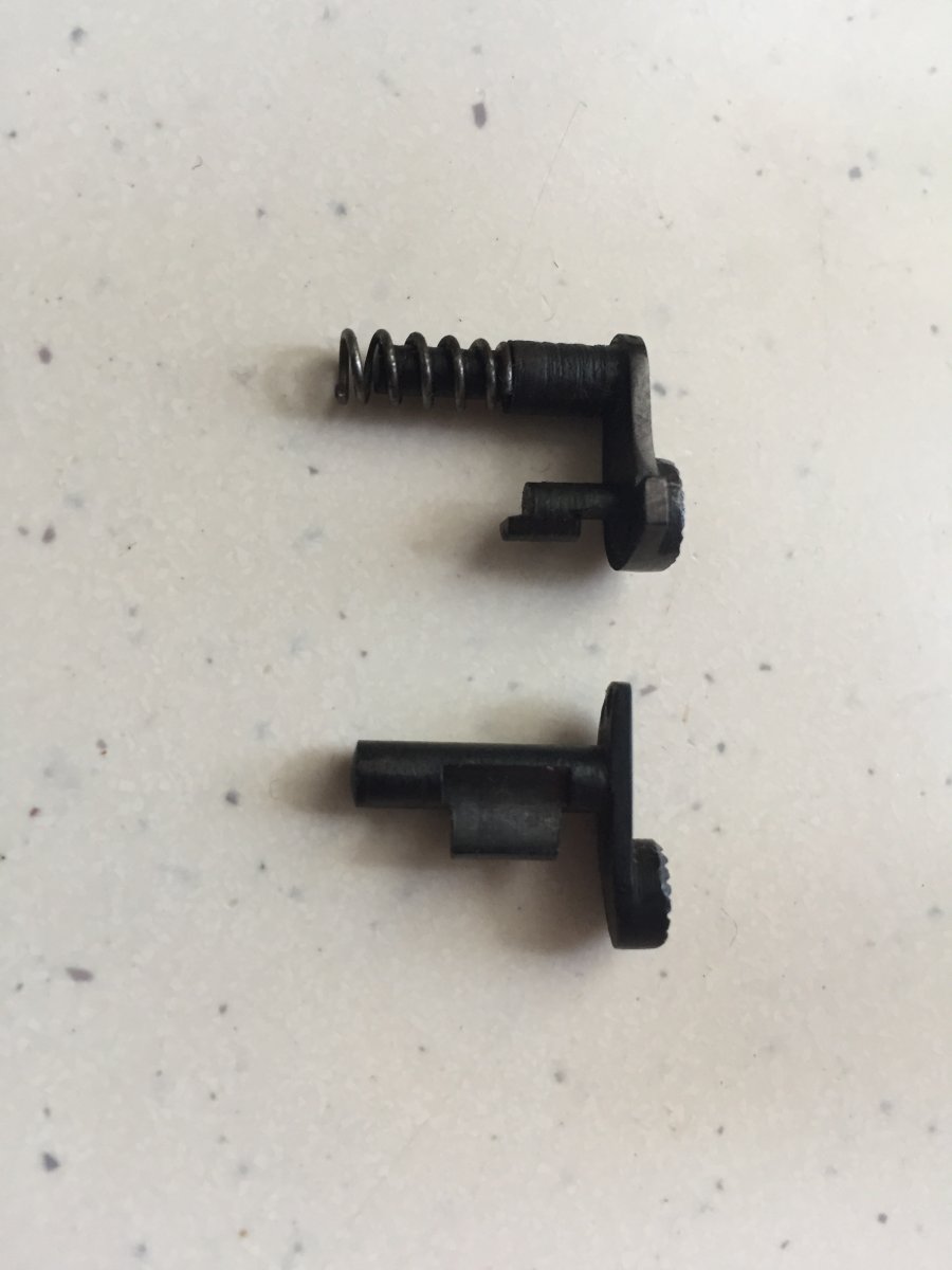

    Второе. Предохранители от этих двух моделей. Вверху Браунинг, внизу Кольт. Отличаются в корне.

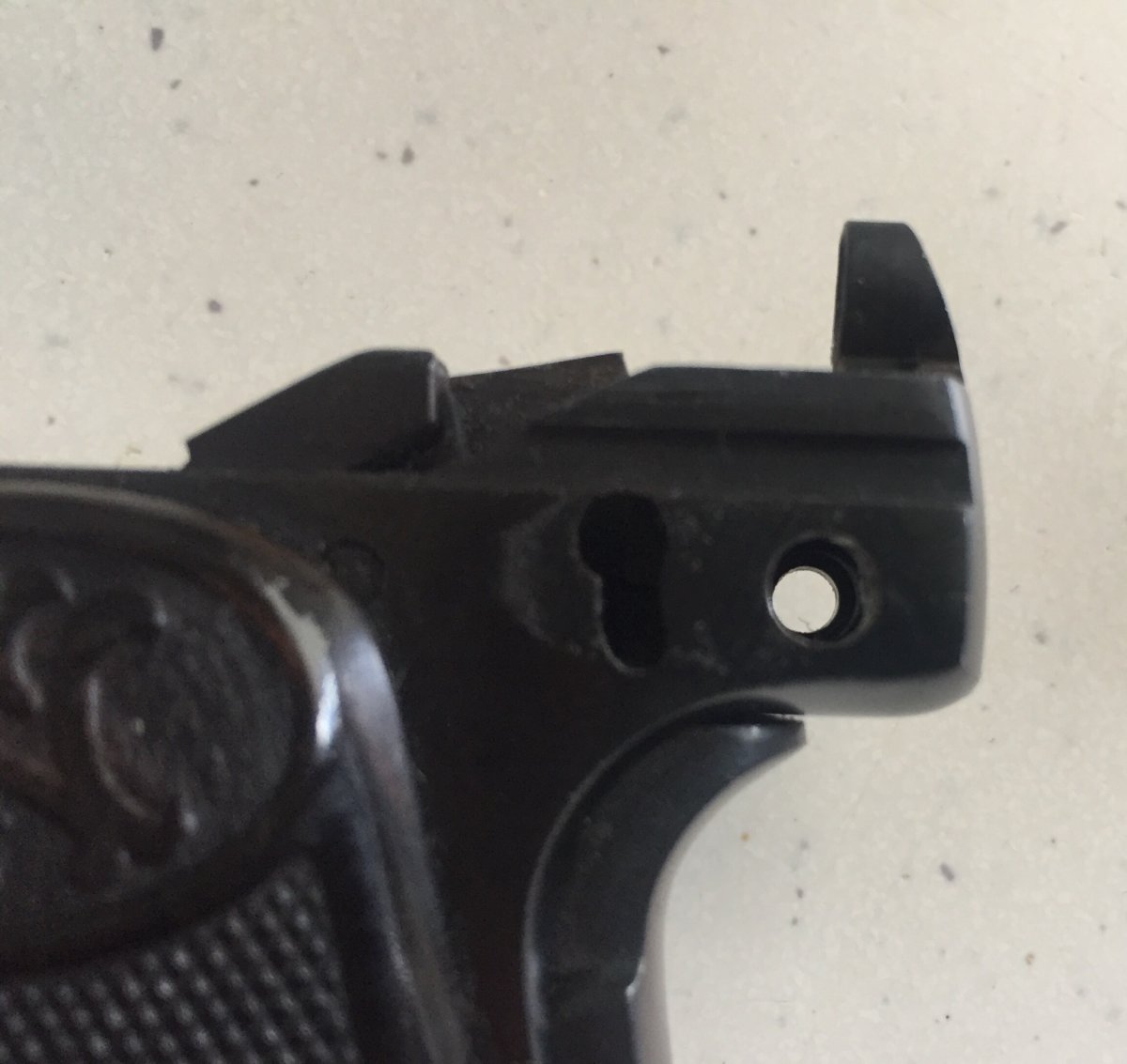

    Третье. Посадочные места под предохранитель. Как видите, стоит изрядно потрудиться над 1906 рамкой, чтобы сделать из неё Кольт.

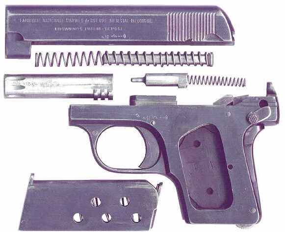

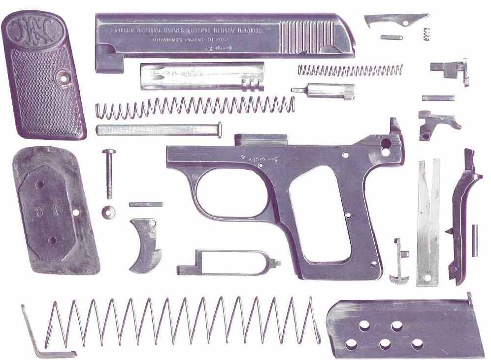

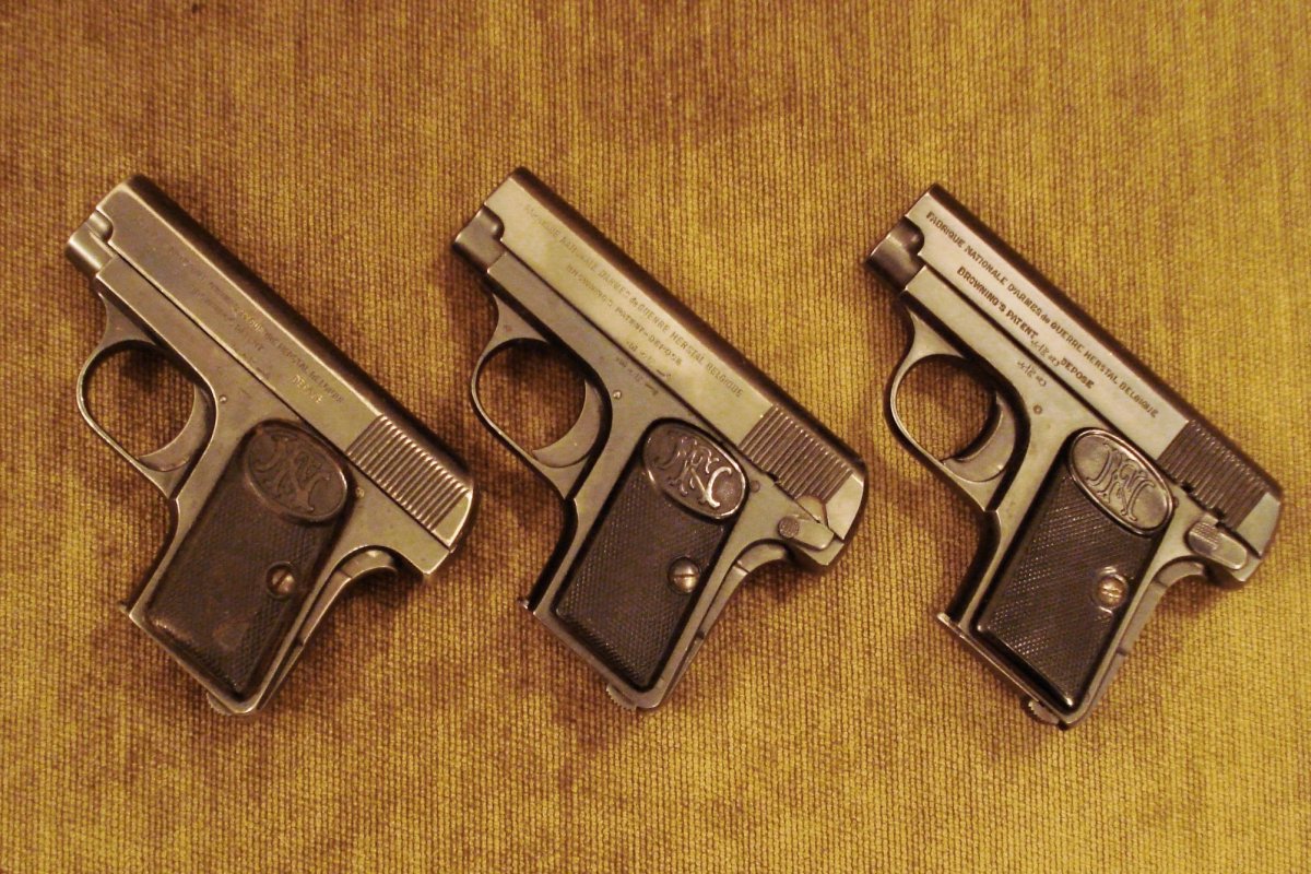

    Приветствую. Жаль что тема, на которую вы ссылаетесь уже удалена. Нет возможности посмотреть на предмет . У Браунинга было три модели. Возможно у автора темы Браунинг второго образца, с предохранителем аналогичным Кольт 1908. С ув.

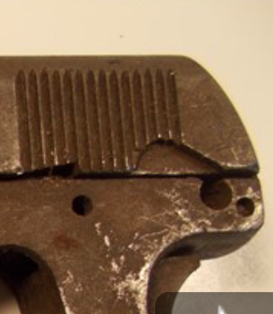

    Вот скрин, похож, но форма предохранителя скорее похожа на 3 фото

    Здравия, БЛК!
    В оригинальном фото ТС..., которое уже удалено....(((,
    Тип выточки под предохранитель, -был 100% , как на экз.#2 с Вашего фото!!!

    Вы правы, действительно предохранитель очень похож на Браунинговский. И спереди непонятно для чего вырез сделан??

    Возможно подваривали,как и затвор. С ув.

    А с чего Вы взяли, что затвор подваренный? Он же внутрянку не показал. Вопрос без подвоха - просто интересно)

    Видны разводы от сварки в районе дульного среза.Хотя возможно и не качественное воронение. Видно что затвор шлифован.

    При детальном рассмотрении видно, что предохранитель от "классического" 1906 Браунинга. На фото я показал, что приспособить один под другой мало реально.
    Что с затвором - непонятно из-за отсутствия на нем надписей. Я думаю (из практики), что был поврежден коррозией, а потом отшлифован. Металл на нем толстый и есть, где "развернуться".

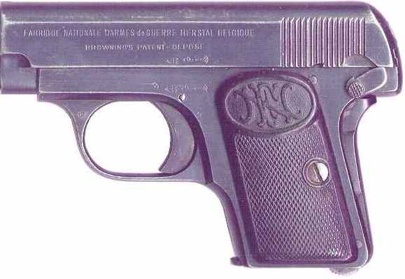

    В литературе пишут , что отличия были у моделей разных партий выпусков.Вот фото поближе второго варианта. Что было в теме мы не узнаем.
