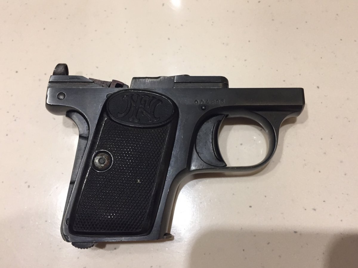

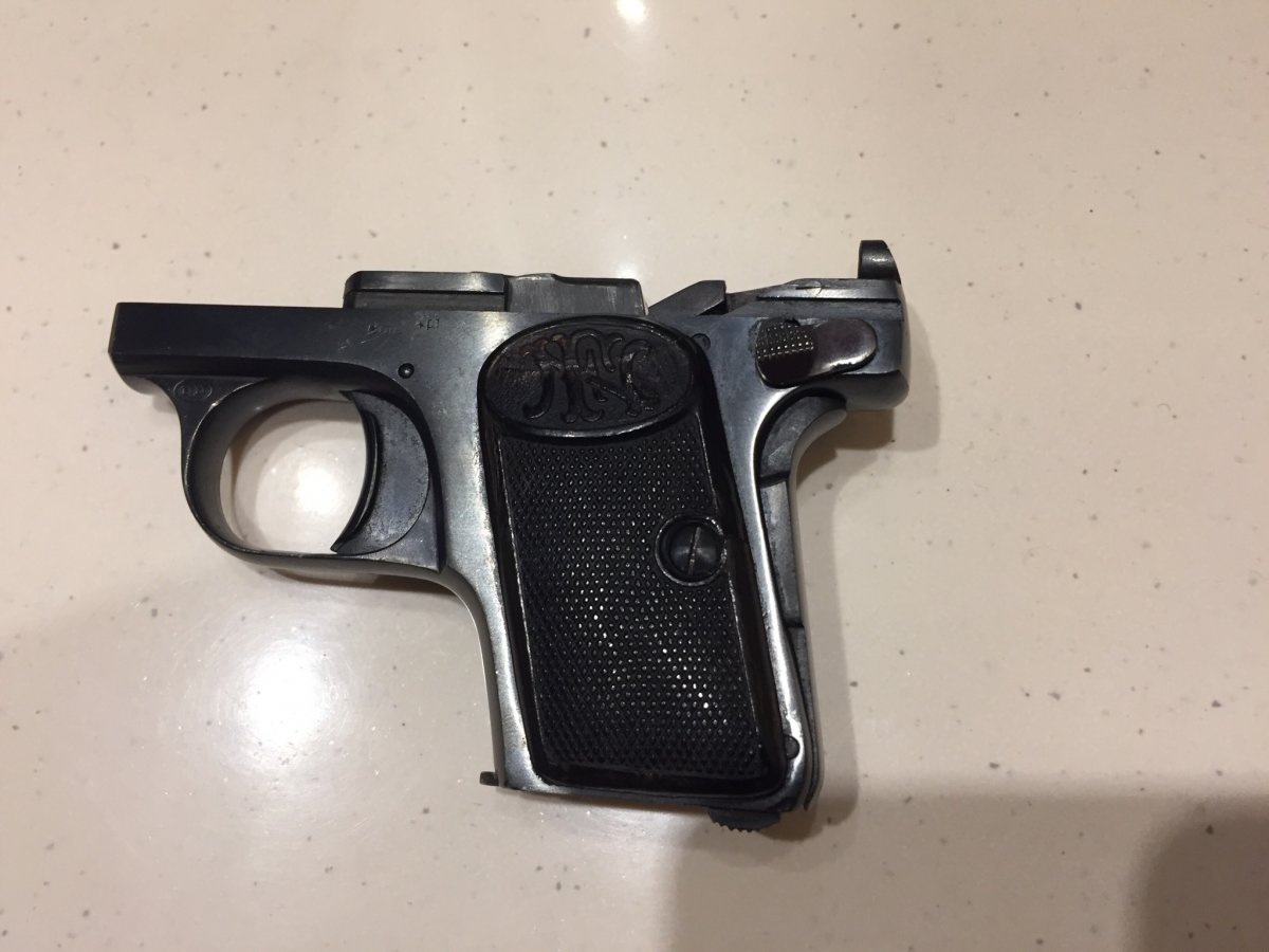

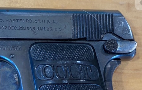

    Так вот. Кольт 1908 и Браунинг 1906 - это одно и то же. Различия - в форме предохранителях и , как следствие - различные вырезы в затворе под него, самого предохранителя и отверстия под него в рамке.
    Клейма - это не показатель. Главное - конструкция.

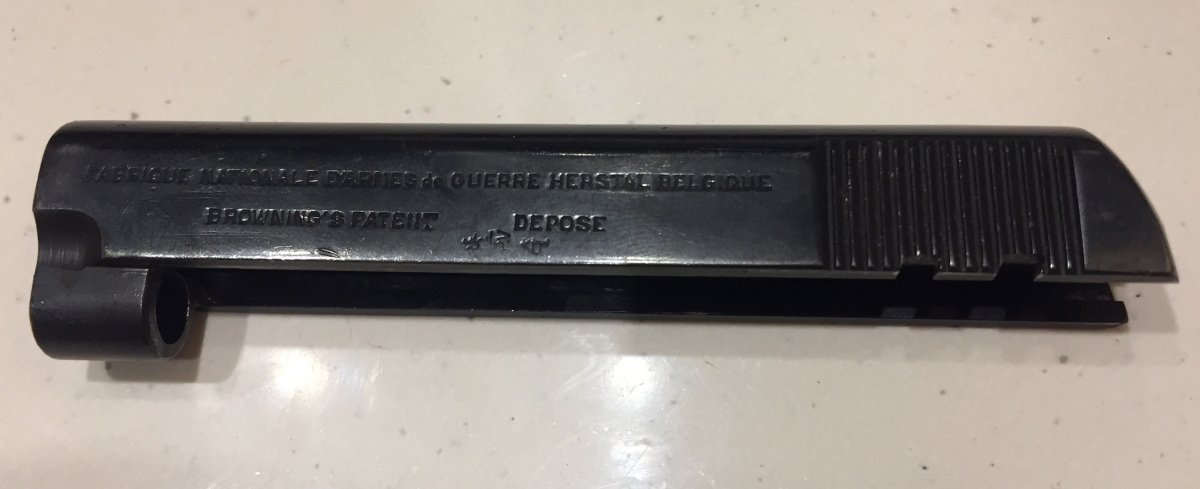

    Вы писали, что в указанной Вами теме продаётся кольт, хотя было мнение, что это гибрид кольта и ФН. Что доказывают предоставленные Вами фото? На них кольт 1908. На фото в теме затвор от кольта и рамка от ФН, сами сравните предохранители. И как это: клейма ни при чем? На рамке кольта клеймо FN- это нормально?

    По теме: у продавца на затворе ещё и лишние выборки под предохранитель:

    Еще в начале обсуждения обратил внимание на "сизый" налет по воронению ....., который обычно выскакивает на перегретом металле....( т.е. местах вварки личины)....
    Не стал будоражить мозг камрадам)))):beer:
    Есть мнение, что верх таки кольтовский....идеально прочухан и хорошо поворонен!
    Сравнил ( на сколько возможно такое по таким фото....) с Брау 1906.....
    Рамка нижняя -Браунинг!
    Кто то что то "лепил"..... да не склеилось....... вот и выскочил.

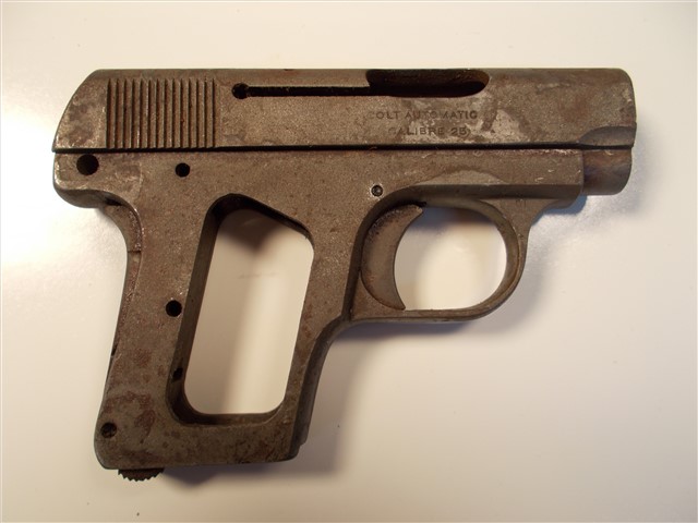

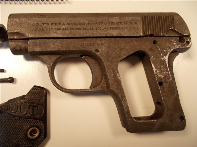

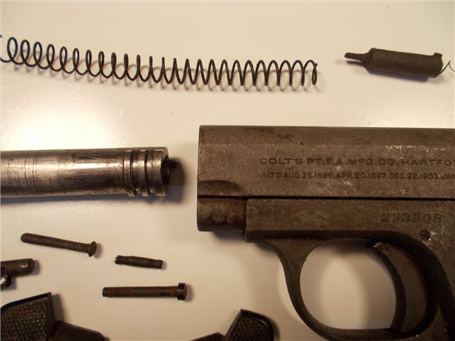

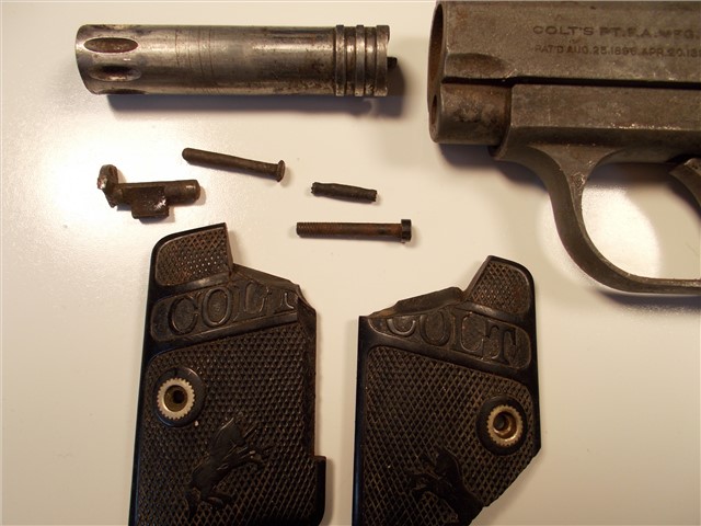

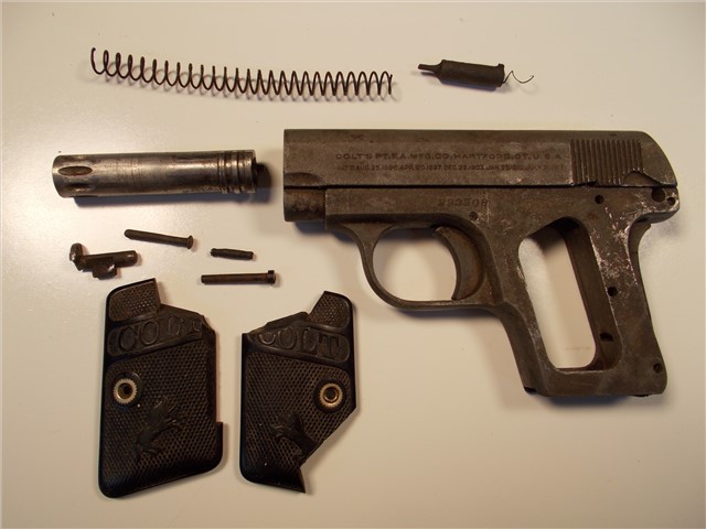

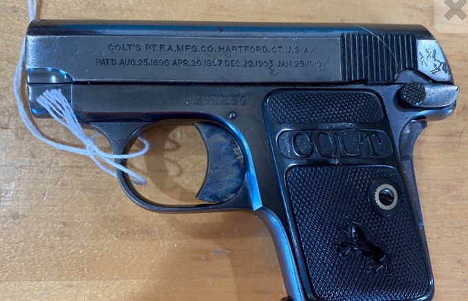

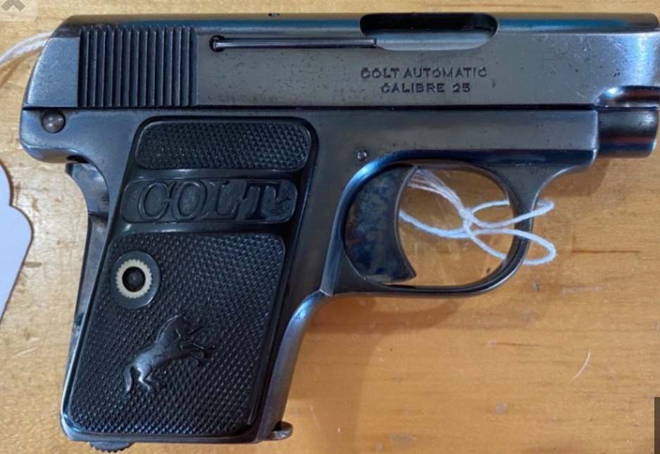

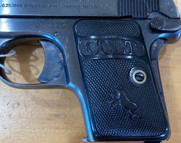

    Так вот. Купив рамку 1905, у которого вообще не было предохранителя,я нашел в сети фото 1908 Кольта, где видно, какие были отверстия под него
  19. Rayceff
    Rayceff Major
    173
    306
    2.900
    Украина Центр
    pix313763297.jpg pix366505313.jpg pix850572382.jpg pix880293671.jpg pix992153858.jpg
    Star64 и НЕМЕЦ1970 нравится это.

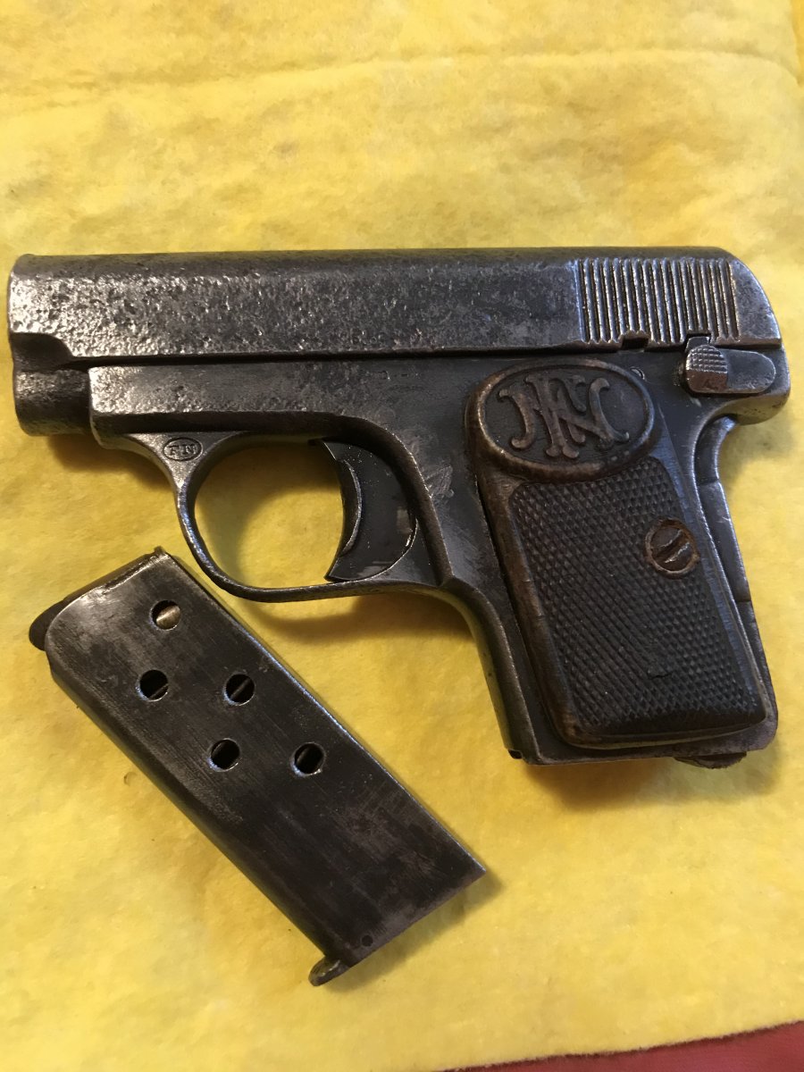

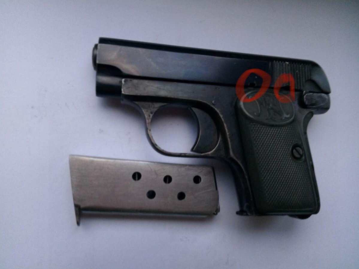

    А это 1906 Браунинг:

    А вот теперь знатоки вопроса - покажите мне - где одинаковость аутентичной рамки 1906 Браунинга и 1908 Кольта.
    Я думаю - различия в затворе и затворной задержке этих двух моделей увидели все сомневающиеся в этом вопросе)))

    Можно ли подогнать рамку 1906 (1905) Браунинга под Кольтовскую задержку и затвор?))
    Можно! Но без рукоблудия и напилинга - она не станет никогда!
    У кого есть кОнтраргУменты после представленных фото???
  24. Rayceff
    Rayceff Major
    173
    306
    2.900
    Украина Центр
    Видно, в чем разница?
    Два положения - одно - для разборки, втрое - предохранитель. Браунинг 1906. Где, блин, совпадение с Кольтом????

    Кстати - фото разорванного Кольта из Интернета. Причем - ауатентичного. Клейм - как видите на стволе минимум.
  26. Иван Сидоренко
    Иван Сидоренко Stabsfeldwebel
    1.197
    Чернівці
