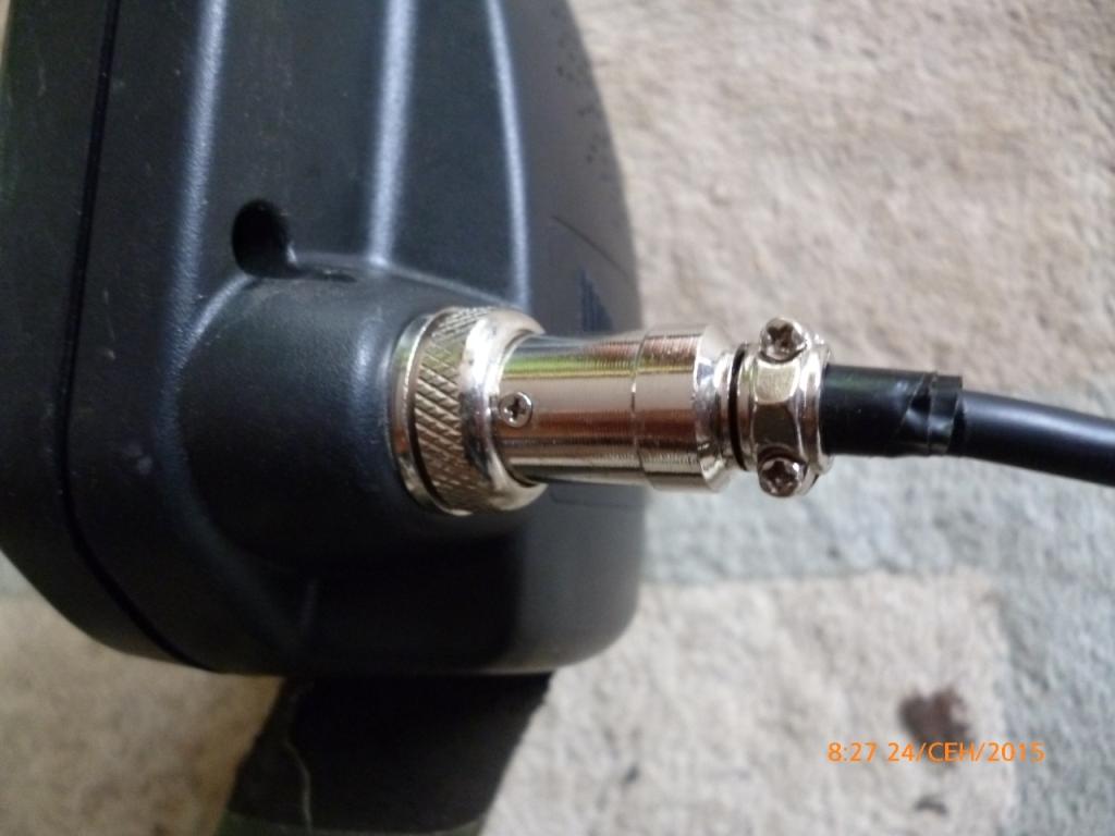

    проблема в штекере. перепаял на розьем с гайкой :smile_12:

    тоже дкумю заменить так как конструкция хлипкая,но пока работает, буду иметь в виду такую идейку

    і чим бистріш тим краще, провода про кольору що на катушкі що на мд однаков
    (беріть про запас ще один;) вдруг катушка трапиться нел із штекером)
    і по ходу садіть провод низ катушки в термоусадку:beer:

    как раз нэл и есть со штекером

    Не знаю чем вам штекер не нравится, у меня уже работает дай боже и все гуд. В нем есть и свои плюсы, например пока камрады собирают свои аськи и руками в перчатках закручивают свои штекера я уже давно хожу по полю. Так же и во время сборки.
    Зачем выдумывать велосипед. Лучше подумать как заменить крону, на что то более ефективное.

    :rolleyes: а зачем откручивать закручивать? я раз закрутил и все.:beer: нормальная батарейка крона минимум 7 часов работы по полной. акума хватает на 10. можна прикупить 9 В. акума от видеокамеры . под подлокотник и гут, полного заряда хватало на 3 суток порядка 30 часов.:beer:
    ето не велосипед ето тюнинг:D в штекере без гайки в нем есть и минусы, за куст зацепился и все, вставляй, а переходник под штекер Нел, болтается сопротивление доп, между катушкой и мд.:beer:

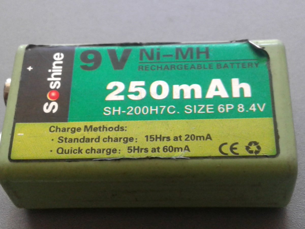

    А я вот 2 года назад купил себе в бантик вот такие:
    Тоже считаю их прекрасными. Ёмкость только у них больше - 250 mAh. 3 выхода держат спокойно. Но всегда ношу с собой запасную такую же.
    Правда у каждого выход может быть разный: кто-то 1 часик побегает, а может кто-то 12 часов не выпускает МД из рук. Я как-то и сам затрудняюсь точно сказать на сколько их часов хватает. Но если грубо подсчитать, то 1 выход у меня занимает не менее 3-х часов. На 3 выхода хватает - считаю это неплохо. Попробую теперь более точно по часам их проверить, хоть им уже и 2 года.
