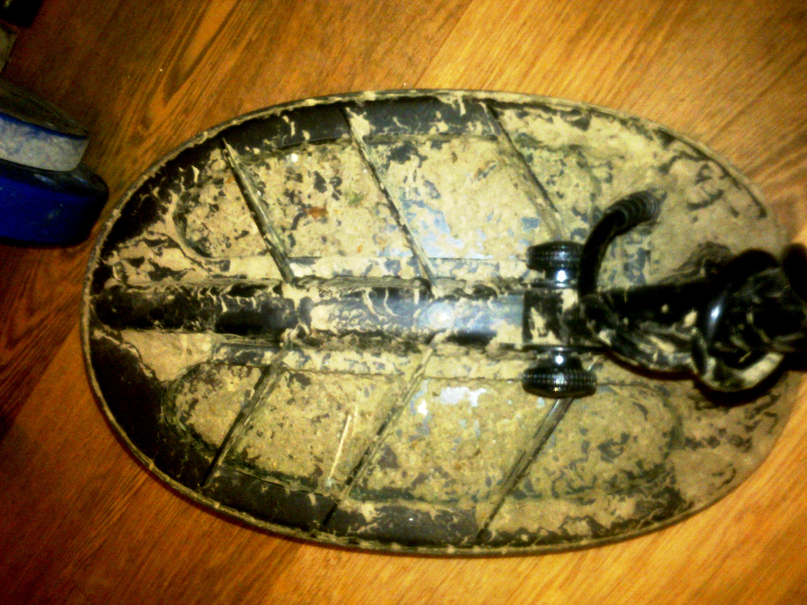

    Короче пополню свою тему советом : защиту лучше брать "с вырезами" под катуху - я думал "сплошная" лучше тем что за траву/ветки цепляться не будет, но не учел один ньанс:

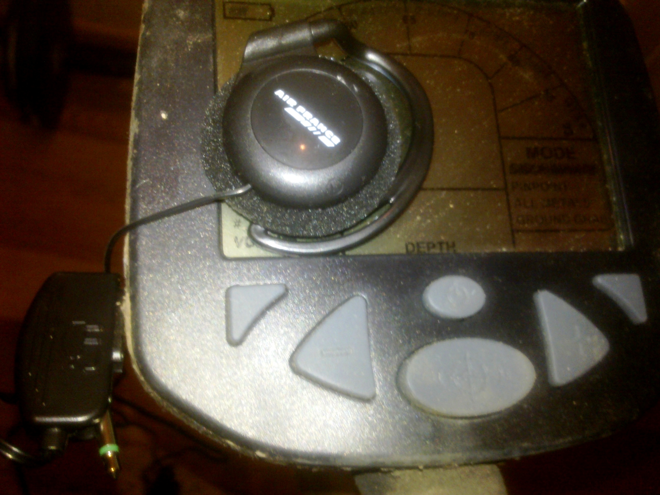

    И случайно нашел "уши" с какого-то полета на отдых, воткнул ради прикола в МД-и понял "фишку" наушника-однако слышно отлично и не пищит на всю улицу, короче - буду искать блутус-ухо, причем по факту - надо только одно)

    а-а, так а как же коли грязьььь)) это кстати катуха первично "мыта" - по факту в "нормальный" дождь (или после него)) сплошная защиту можно использовать как форму для "пасочек" в ней скапливающихся))

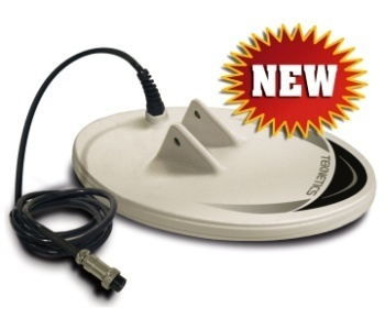

    Появились в продаже приборы BH Platinum и BH Titanium с новой 10" дд катушкой
    цена 3740 и 2840грн соответствено! +Подарки в комплекте
  25. ysergej
    ysergej Gefreiter
    52
    Живу в Питере, а Родина Тверская)
    а впечатление от 10 дд какие? по сравнению с 11*7 дд
  26. Uargen
    Uargen Leutnant
    2.223
    разделение лучше!
