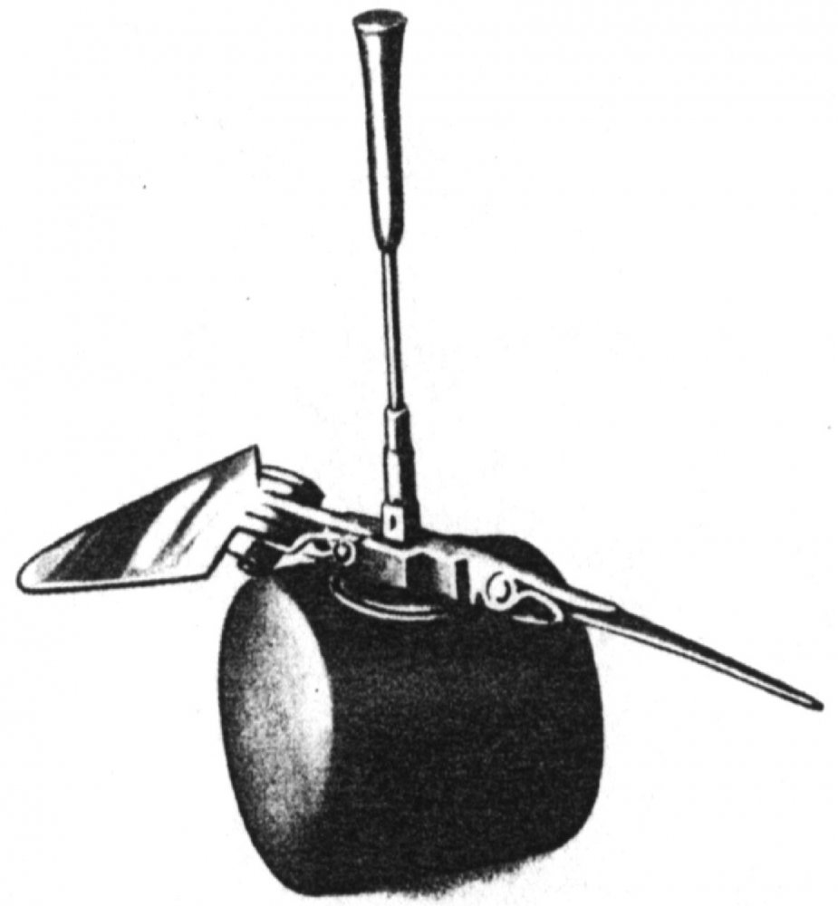

    В немецкой инструкции встретил описание весьма необычного применения контейнера AB-250-2/144 SD-2Zt. Описывалось его применение против воздушных целей - групп бомбардировщиков. Бомба SD-2Zt отличалась по форме от ''обычной'' SD-2 (см. рис.), и оснащалась взрывателем 41(A), выставленным на Zeit (время 1,5-3,5 c). Применять эти бомбы с малой высоты категорически запрещалось из-за угрозы поражения своими осколками.

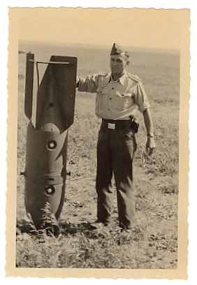

  4. Grand
    Grand Oberleutnant
    4.175

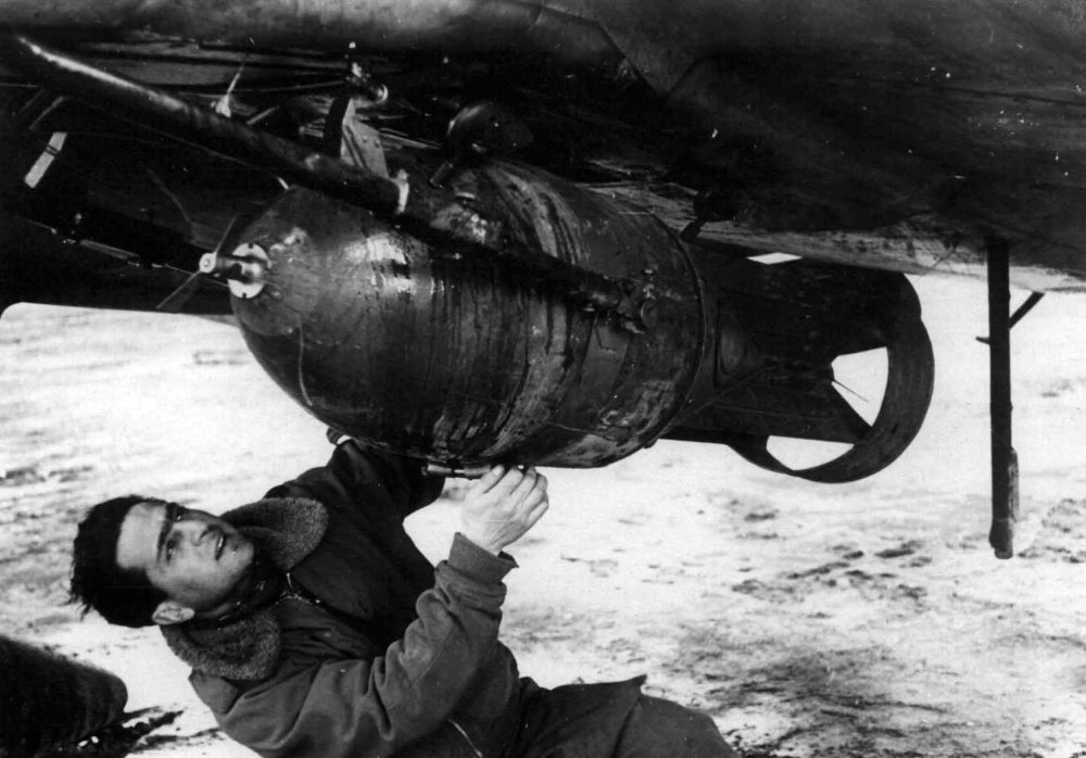

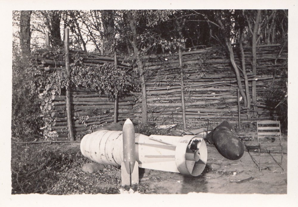

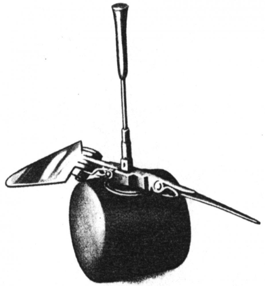

    Фото с бомбой.

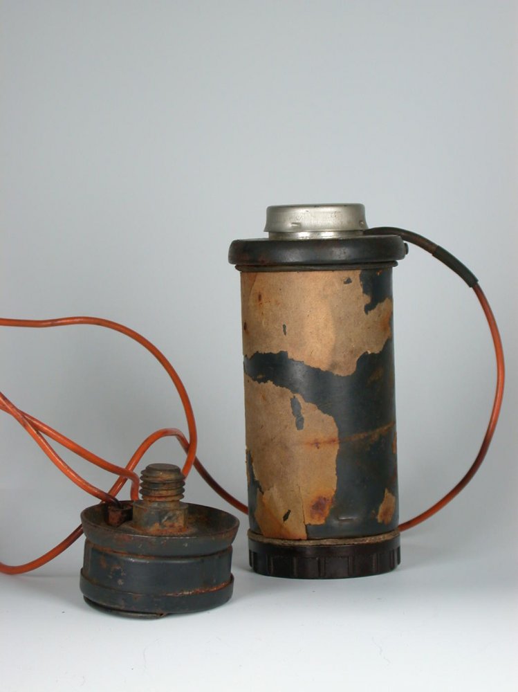

  5. Ross
    Ross Oberfeldwebel
    23
    44
    630
    Україна, м. Миколаїв

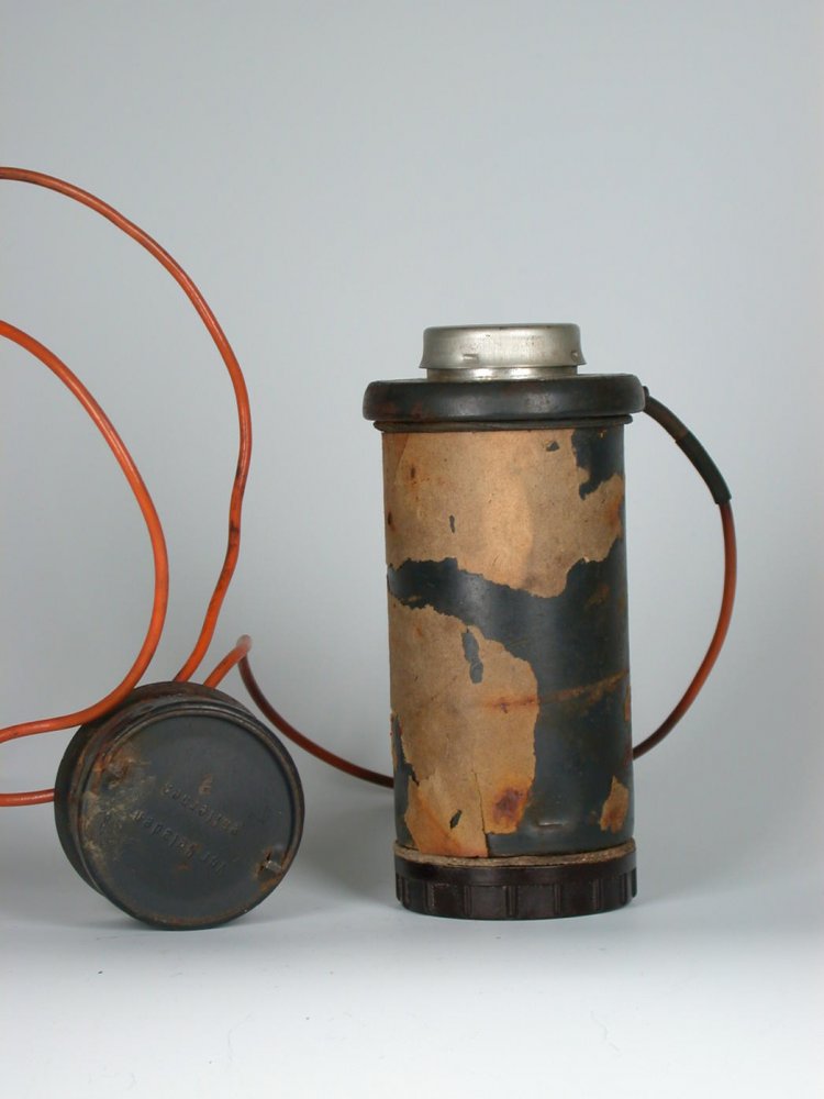

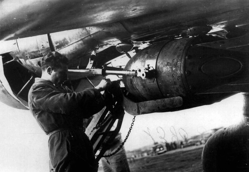

    Всё верно, это замыкатель взрывателя "El.A.Z. 55 А", смысл замыкателя на выносе в том чтобы бомба мгновенно разорвалась при касании о почву над самой землей, не успев уйти в грунт под силой инерции.

  6. Bomboved
    Bomboved Gefreiter
    99
    Россия
    Весьма и весьма :smile_12:.
    А есть на замыкателе какая-либо маркировка? И если Вас не затруднит, прикиньте его размеры...

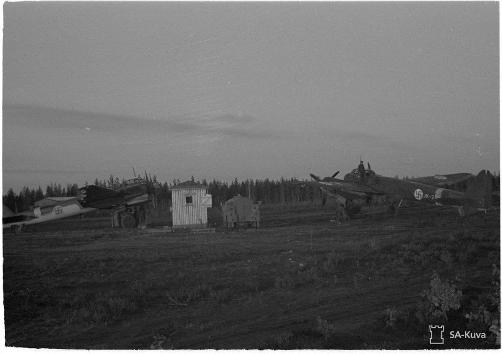

  19. C00Lib1N
    C00Lib1N УберВопогмох
    4.533
    Гомель, Беларусь

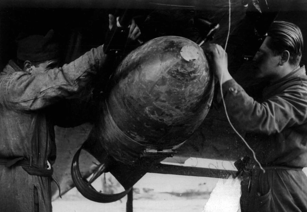

    Что-то не найду всю серию, пока только это. Но я помню :)

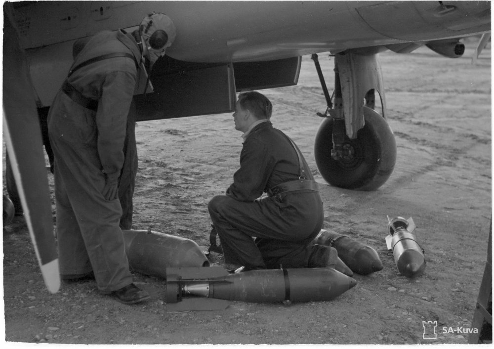

  20. C00Lib1N

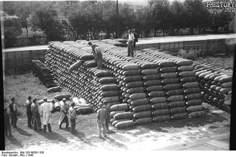

    4.533
    Гомель, Беларусь

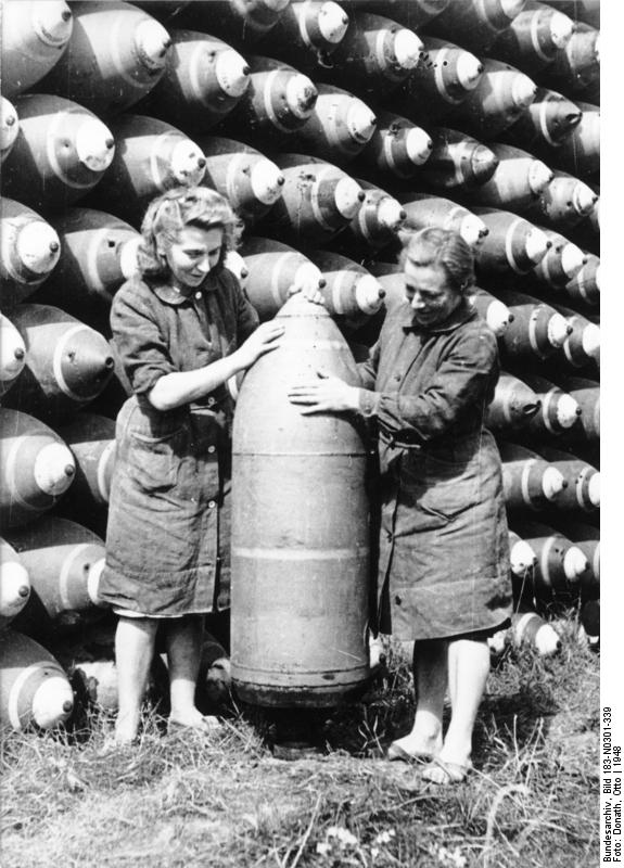

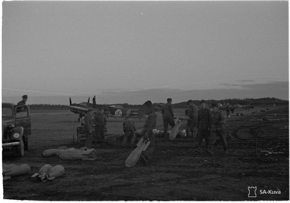

    Хайрезы бы...
    1948 год, демилитаризация SC250, как я понял. Лопаты из плокостей(?), тазики. Было уже?

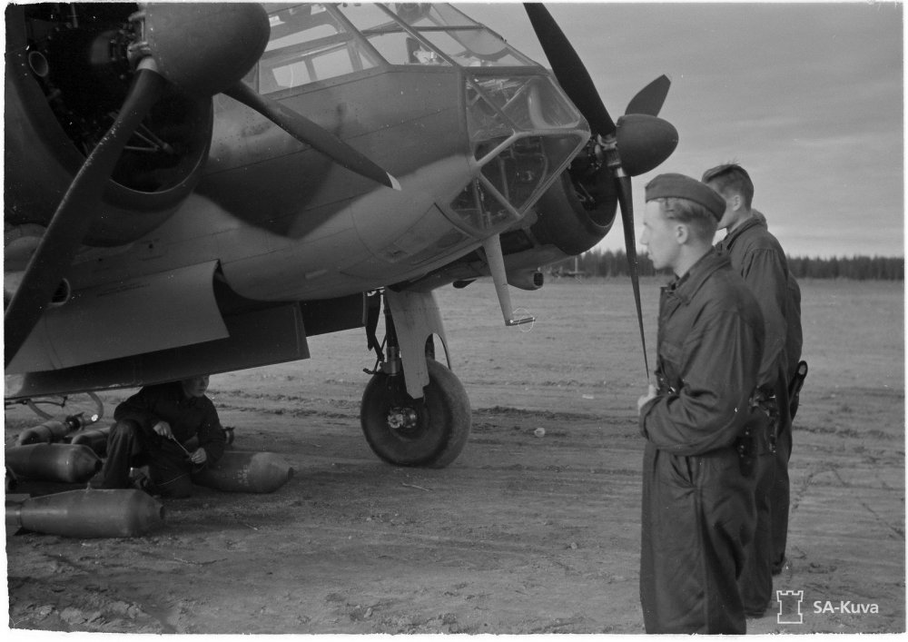

  22. Babun
    Babun Leutnant
    1.480
    Кременчук Україна

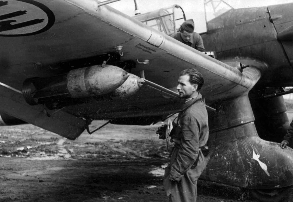

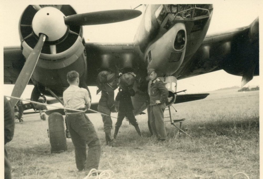

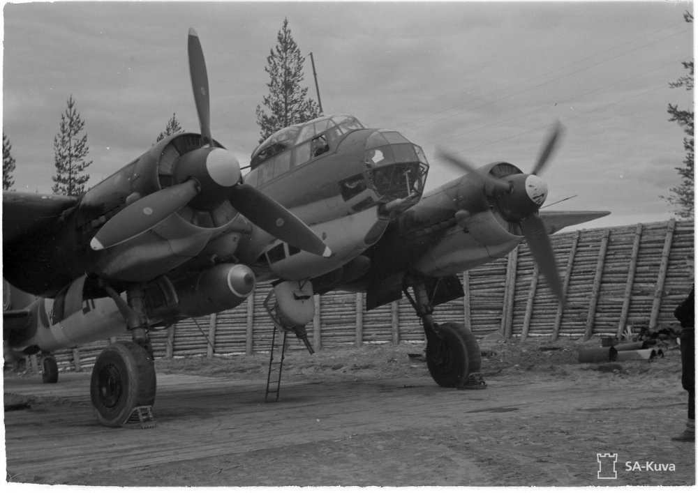

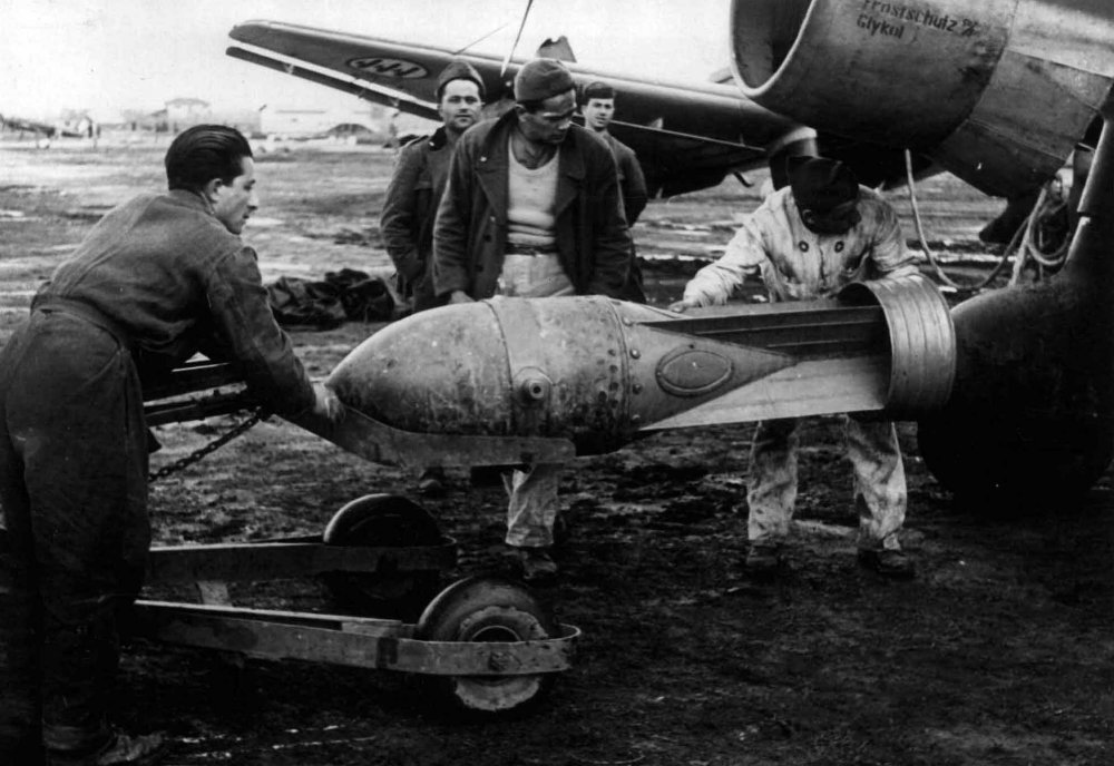

    Подвеска бомб на итальянские Ju 87, весна 1941г.
    Останнє редагування: 31 жов 2014
    legko, stora22, Set Izengrimm та ще 1-му подобається це.

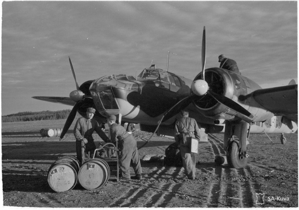

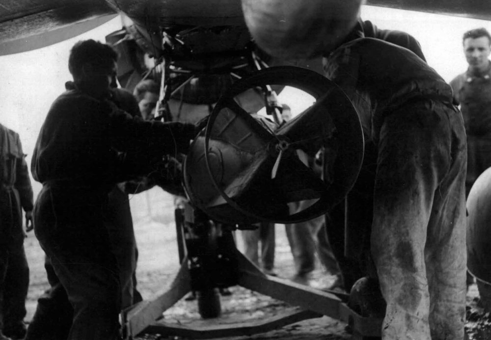

  25. legko
    legko Oberst
    11.529
    31. Juni

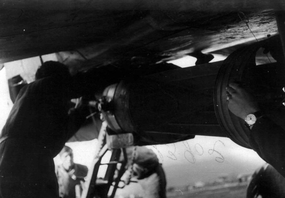

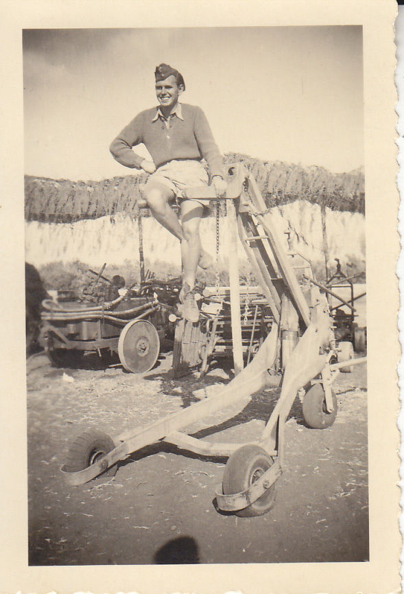

    "Домкрат" для загрузки бомб
    KGr606 Wart auf dem Bombenhubwagen in Gerbini im Okt. 1942 und zwar der Funkgeräte Wart Fred Dittrich.
