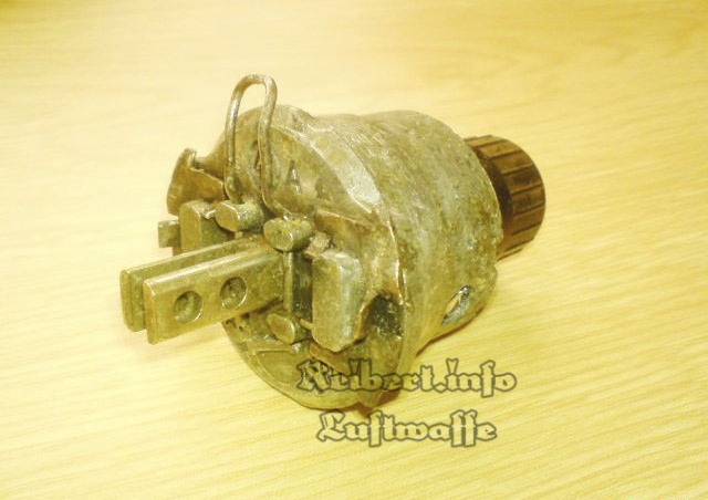

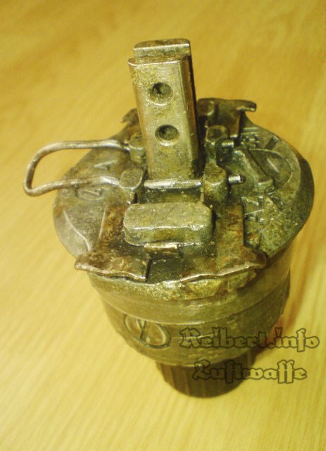

  5. Полина
    Полина Stabsgefreiter
    571
    Тула, Россия

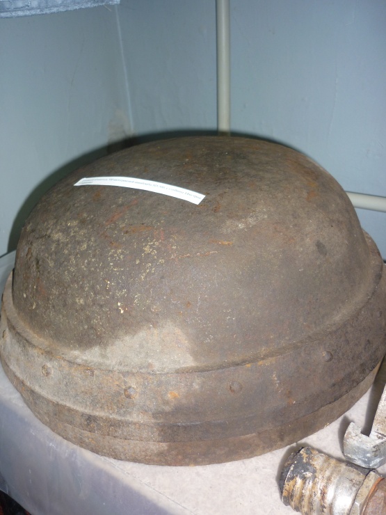

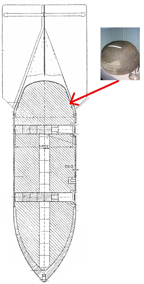

    Что за бомба (точнее, ее часть)? :beer:
  6. Bomboved
    Bomboved Gefreiter
    99
    Россия
    Хотелось бы размеры изделия... И еще один вопрос - маленькие круглые элементы по периметру кольца - это заклепки или винты?
    А еще, там сверху бумажка лежит, может там написано, какая бомба ;)
  7. Bomboved
    Bomboved Gefreiter
    99
    Россия
    Возможно, что эта часть вот этого изделия, хотя я не уверен, и поэтому просил размеры:
    На рисунке одна из многочисленных вариаций на тему SC-250. Она обозначалась как SC-250B или Guteclasse III. В принципе, была такая же по идеи (но другого размера) SC-500 Guteclass III.

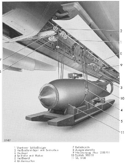

  18. legko
    legko Oberst
    11.529
    31. Juni

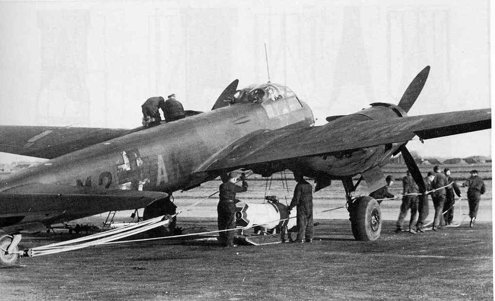

    Подвешивание бомбы на Ju-88 при помощи системы блоков.
  19. legko
    legko Oberst
    11.529
    31. Juni
    Бомбы лежат на траве.
  20. Bomboved
    Bomboved Gefreiter
    99
    Россия
    Фото из инструкции к Do.217 - подвешивание SD-1700 с помощью похожей системы полиспастов.
    Таким образом можно было подвесить что угодно, начиная от 250 кг и заканчивая 2500 кг (если бомбоотсек допускал подвеску), причем существовали разные варианты, в зависимости от того, что, куда и сколько цеплялось.

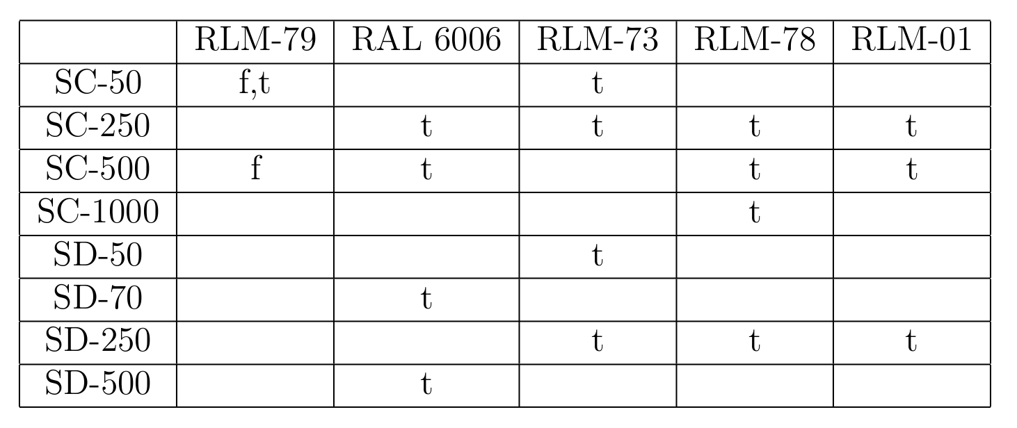

    Несколько слов о цветах, в которые окрашивались немецкие авиабомбы... Как ни странно, непротиворечивой информации на этот счет не (у меня по крайней мере). Я попробовал свести в таблицу информацию о цветах, которая есть у меня. Буква t означает, что этот цвет упомянут в Tm-9-1985-2, f - что есть информация на форумах, но без ссылок.
    Цвета я указал приблизительно, как наиболее похожие.
    Интересно, что в советской инструкции 1967 года все гораздо проще - все бомбы до 1000 кг красились в серый цвет (RAL6006), свыше - в голубой (RLM-78). Я по болей части то же видел боеприпасы серого цвета. Хотелось бы узнать мнение копарей по этому поводу - кто какого цвета чего находил

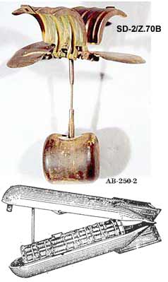

  22. Фантазёр
    Фантазёр Oberleutnant
    27
    5.804
    Украина, г. Мелитополь

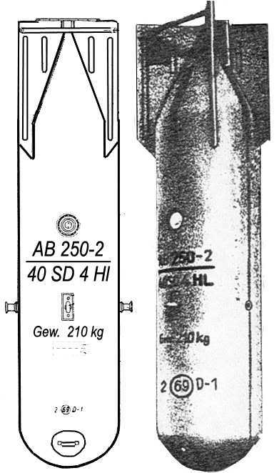

    Пенал немецкой касетной бомбы AB-250-2
    Контейнеры Luftwaffe для авиабомб AB-250 были нескольких модификаций: 19 парашютных осветительных факелов + 3 шт SD-2 или 224 шт SD-1 или 108 или 144 шт SD-2 или 40 шт SD-4HI или 17 шт SD-10A или 20 шт SD-10C
    http://www.antik-war.lv/viewtopic.php?t=11811
    Уже во время полькой кампании сентября 1939 года немецкая авиация против польской пехоты и кавалерии с упехом применяла кассетные авиабомбы, снаряжаемые, как это принято теперь называть, осколочными "суббоеприпасами", а практически, малоразмерными осколочными авиабомбами. При раскрытии в воздухе такой кассетной бомбы, суббоеприпасы разлетались в стороны и накрывали довольно обширную площадь.
    Среди таких суббоеприпасов для нас представляют интерес осколочные бомбы SD-2 "Бабочка" (Spreng Dickenwend -2 (SD-2) "Schmetterling") весом 2 кг., которыми комплектовались кассетные бомбы - Mark-500 Roden (6 шт SD-2); AB-23 - 2 (23шт. SD-2); AB-4t (24шт. SD-2); AB-250-2 - (144 шт. SD-2); AB-250-3 (108шт. SD-2).
    Эти суббоеприпасы комплектовались взрывателем одного из трех типов. Один взрывал суббоеприпас еще в воздухе на небольшой высоте или при ударе о землю, другой через несколько минут после падения, а вот третий только, если солдат противника заденет этот боеприпас, лежащий на земле.
    По сути дела суббоеприпас SD-2 со взрывателем Z.70B являлся осколочной противопехотной миной, устанавливаемой с самолета (Spreng Dickenwend - 2 / Zuender 70B (SD-2/Z.70B)).
    SD-2/Z.70B в касетную бомбу укладывалось не более 10% от общего снаряжения, например, в кассетной бомбе АВ-250-2 из 144 SD-2 только 10-11 штук были SD-2/Z.70B, и основная цель их применения составляла в исключении работы санитаров противника в очаге поражения после бомбежки.
    Немцы недооценили свое изобретение, а ведь эти кассетные бомбы, если их снаряжать исключительно SD-2/Z.70B, по сути дела, явились бы первой в мире авиационной системой дистанционного минирования. И это при том, что эффективность SD-2 во всех вариантах оценивалась очень высоко и они применялись немцами на протяжении всей Второй Мировой войны.
    Но по номенклатуре инженерных боеприпасов Вермахта SD-2 не числилась, т.к. это был авиационный боеприпас, т.е. они относились к другому ведомству - Люфтваффе.
    Взято здесь: http://army.armor.kiev.ua/engenear/min-wermaxt.shtml

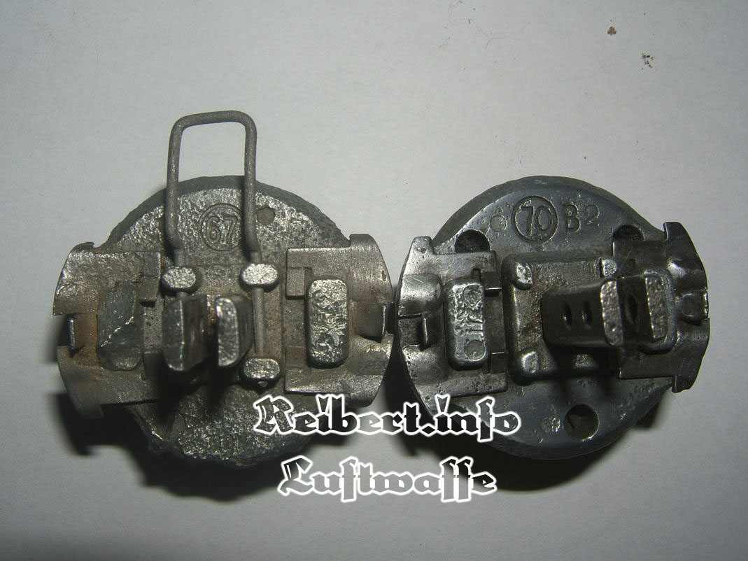

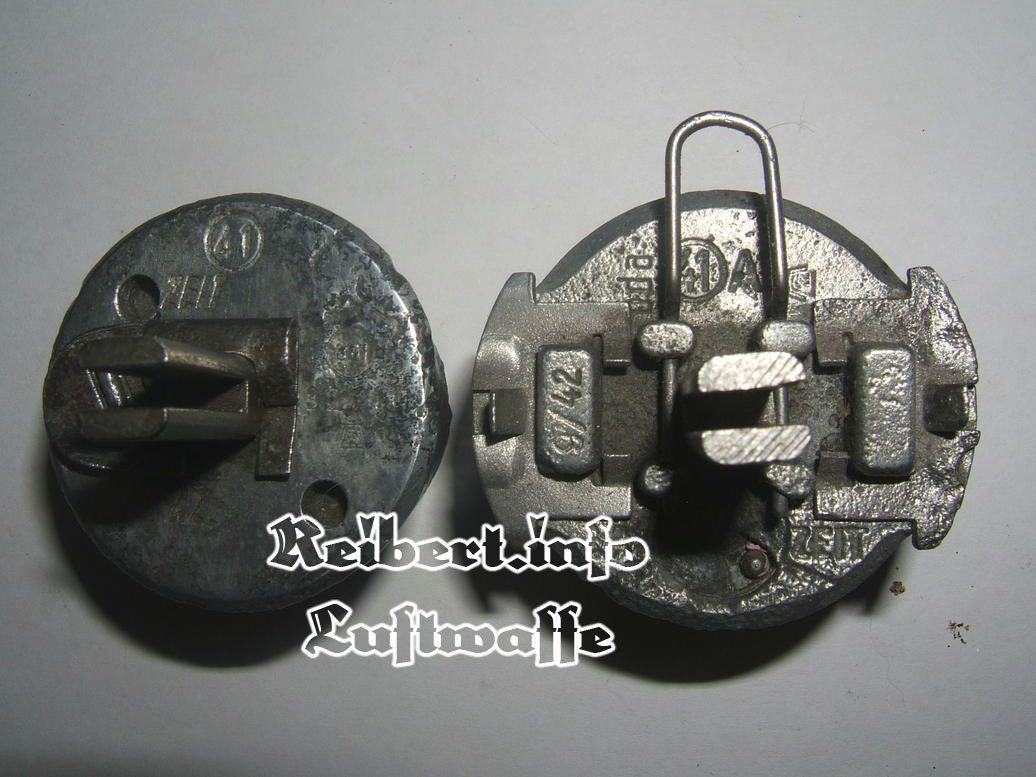

    Не вчитываясь во всё остальное, скажу, что взрывателей у SD-2 было три, но с модификациями семь разновидностей. И нормальной статьи про SD-2 и используемые контейнеры до сих пор нет, одни у других переписывают. :)
    Взрыватели для SD-2:
    41 и 41А
    67 и 70В
  24. Bomboved
    Bomboved Gefreiter
    99
    Россия
    Вот это правильно!
    А вот это не нужно переписывать ибо это полный бред :mad:. Как раз в отличие от СССР и Франции и немцев не было ни контейнеров, ни малогабаритных осколочных бомб. SD-2 впервые использовались осенью 1940 года над Англией. Первый полноценный контейнер, допускавший сбрасывание со средних высот для SD-2 появился в апреле 1942 года. Летом-осенью 1942 года встал вопрос о SD-1, причем именно в контексте использования французских бомб и контейнеров.
    Про контейнеры - то же весьма неточно и неполно. Из бросающегося в глаза: AB-250-2 был рассчитан на 28 SD-10C, а не на 20. Причем именно этот тип контейнера в конце войны был самым распространенным, во всяком случае его массово использовали Me.262. И вообще, типов загрузки было где-то раза в два больше.
