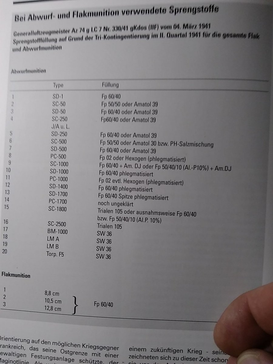

    А разве в 1941 году SC500 снаряжались Kennziffer 105 (Trialen)? У меня данные, использование Trialen началось позже. Если у Вас есть информация о времени начала использования (105) просьба поделиться.

    Уважаемый Alteknare!
    Прошу прощения, если я Вас не правильно понял.
    Я меня есть ссылка вот на такой документ, приведенный в книге Wolfgang Fleischer. Если я правильно понимаю, это информация о снаряжении бомб весной 1941 года. SC500 Trialen(105) не снаряжались, но это не значит, что они не снаряжались им раньше, например в 1940 году.
    Alteknare подобається це.

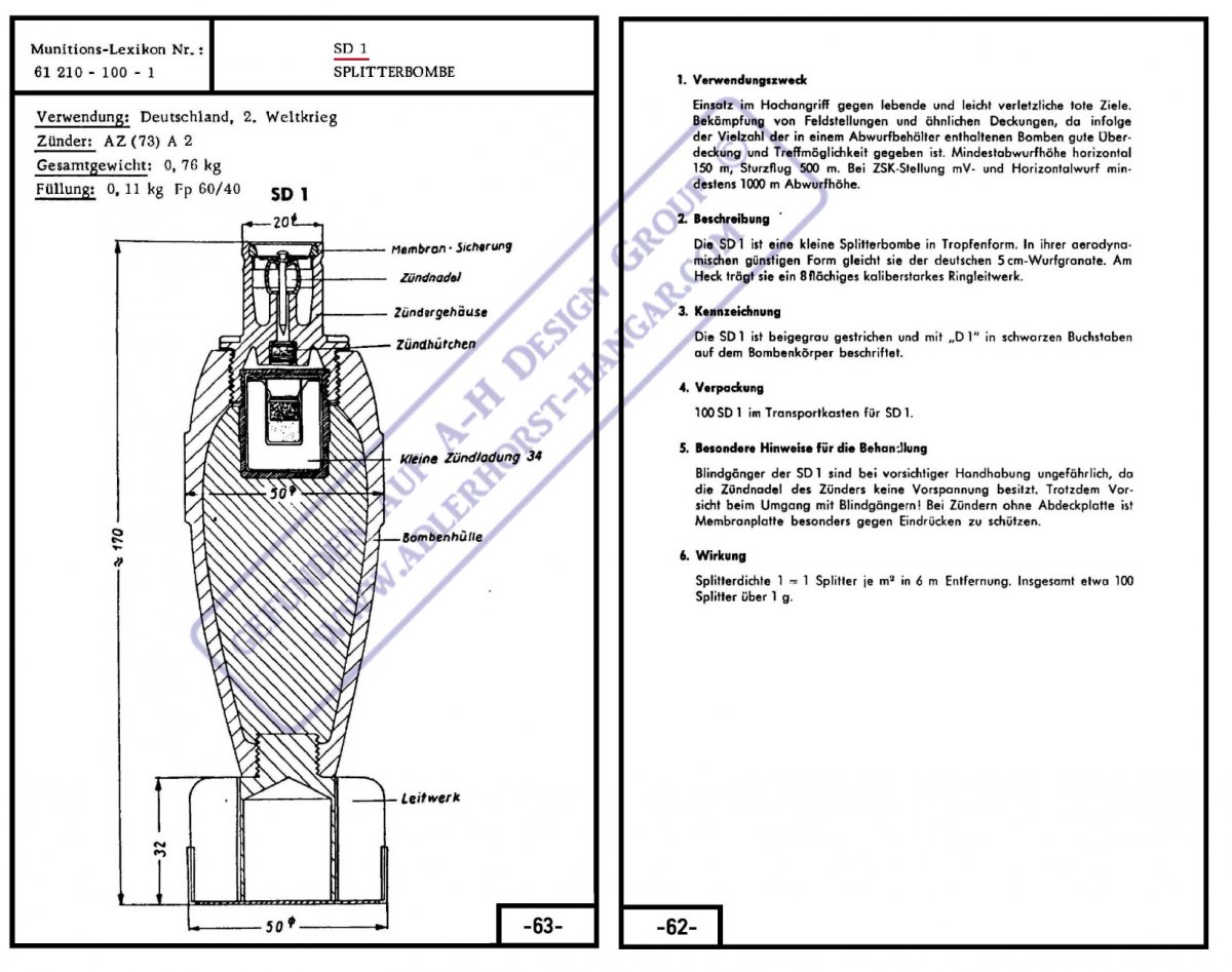

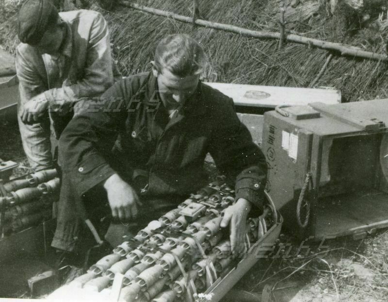

    Splitterbomben SD 1
    Alteknare та unixaix подобається це.
  16. Bomboved
    Bomboved Gefreiter
    99
    Россия

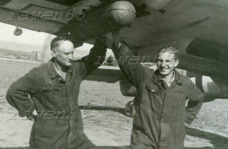

    Класс! Отличные фото! Слева почти наверняка AB-250-2. Вопрос по правому фото. Это Ju.87? я к сожалению в самолетах на фото не очень(. Контейнер похож на AB-70
    Alteknare та legko подобається це.
  17. legko
    legko Oberst
    11.544
    31. Juni
    Messerschmitt Bf110
  18. Bomboved
    Bomboved Gefreiter
    99
    Россия
    Большое спасибо! Да, теперь разглядел двухкилевое оперение... Прошу прощения, мог бы сам догадаться. Может быть есть предположения о годе, в котором сделано фото?

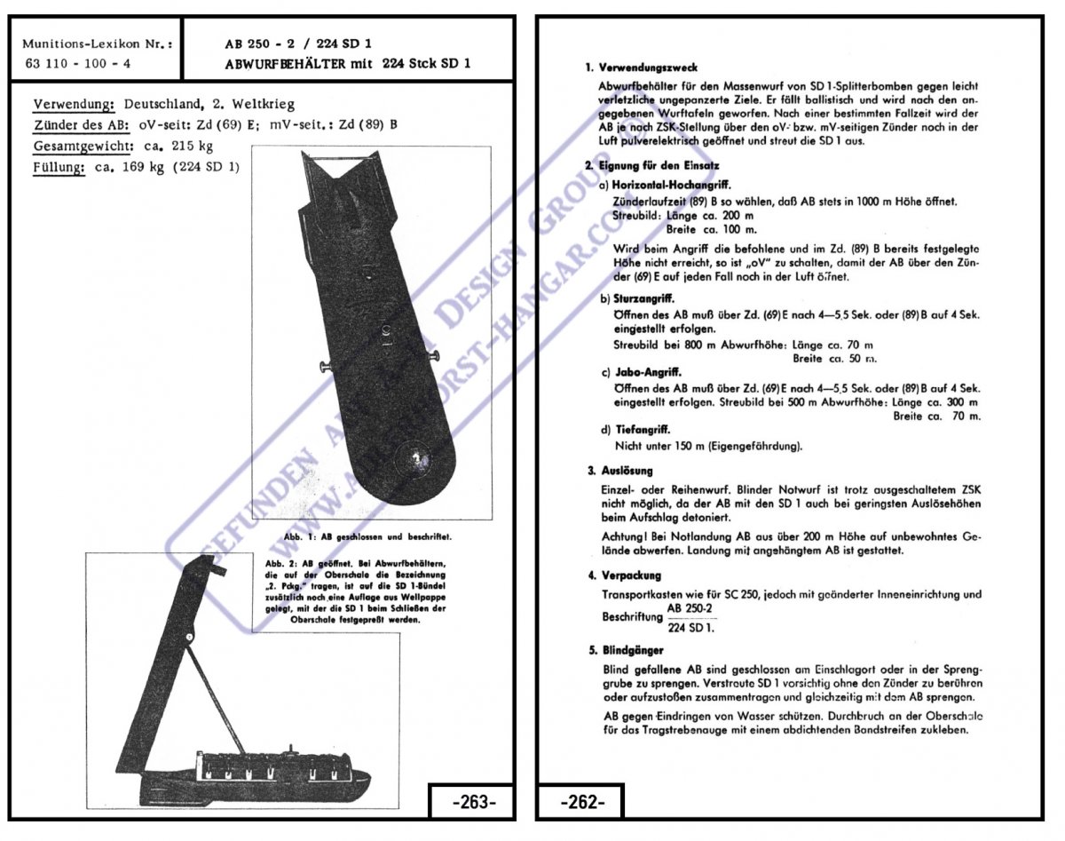

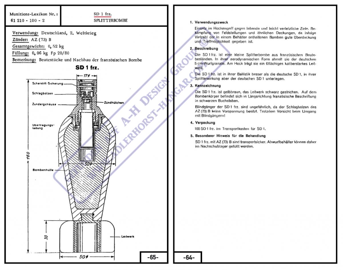

    совершенно ВЕРНО! если кому далее интересно будет об SD-1 u. AB 250-2:
    SD 1 frz. (захваченые, а так же производимые "по француски"-бомбы)))):
    SD-1 (De) (в последствии доработаные в немц. исполнении-бомбы):
    AB 250-2 / 224 SD-1 Abwurfbehälter (224 Stück SD-1):
    p.s. SD-1 frz. привосходила немц. бомбу по баллистики, но уступала немц. в её разрывном-осколочном действии.

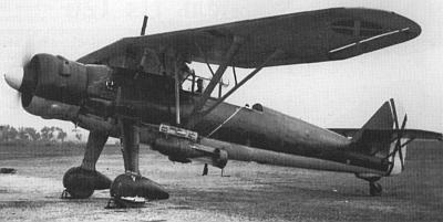

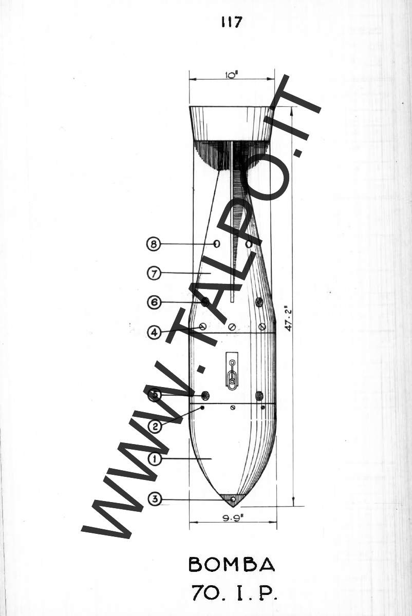

    Уважаемые знатоки, помогите идентифицировать бомбу. Испания, 1938 год. На боксарте указано, что это SD 250, но по форме не похоже на неё.
  22. Alteknare
    Alteknare Stabsfeldwebel
    723
    Dark Site Of The Moon
    по форме/rissen напоминает SD 500(А/Е), но по массе/размеру на с-те она меньше чем SD 500. по размеру/форме подходит итальянская 70. IP, но на 100% не скажеш, т-к снимок уж очень не чоткий...
    но то, что HE SD 250 это 100%...у неё оперение другое, как и перед./зад.-часть.
  23. Vitaks
    Vitaks Schütze
    Tomsk
    Про итальянскую бомбу интересная версия. А, вообще, возможно ли применение немцами итальянских боеприпасов, учитывая, что в то время они вместе воевали на стороне Франко? И что-то я по 70. IP ничего не нашёл. У Вас не найдётся каких-нибудь эскизов на неё, схем или фотографий?
  24. Alteknare
    723
    применение возможно если есть для этого на бомбе т.н. Öse, или резьба под неё -
    (судя по рисунку и описанию они есть у неё и не одна.)
    hier isses...70. IP. italienische Bombe.
    Останнє редагування: 23 січ 2020
  25. Vitaks
    Vitaks Schütze
    Tomsk
    Спасибо огромное. Вот только маловата она по размерам. Та, что на моём фото около 190 см.
  26. Alteknare
    723
    gern geschehen.
    по чом Вы решили о 190cm?
