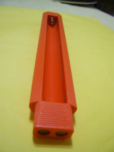

Бокс под Li-ion аккумуляторы 18650 3.7V для Minelab SE

    Бокс отримав оперативно. Що до якості, оригінальні Samsung 18650 не переміщалися по боксу довелось підшліфовувати бокс, підшліфував в нижній частині зі сторони контактів (підклинював при встановленні) і підрізав на 2міліметри хвостик защолки(заважав закриттю кришки).

    по поводу шлифовки, у аккумуляторов 18650 немного гуляет диаметр, одни садятся плотно другие свободно. просто если увеличить вырез то некоторые аккумуляторы будут выпадать, и может пропадать контакт. А так они имеют плотную посадку. Чтоб вытащить нужно просто потрясти блок, с нормальными аккумуляторами не частая процедура.:)

    по поводу веса - стандартный бокс с аккумуляторами 294г., мой с аккумуляторами 170г..
