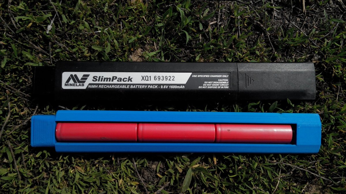

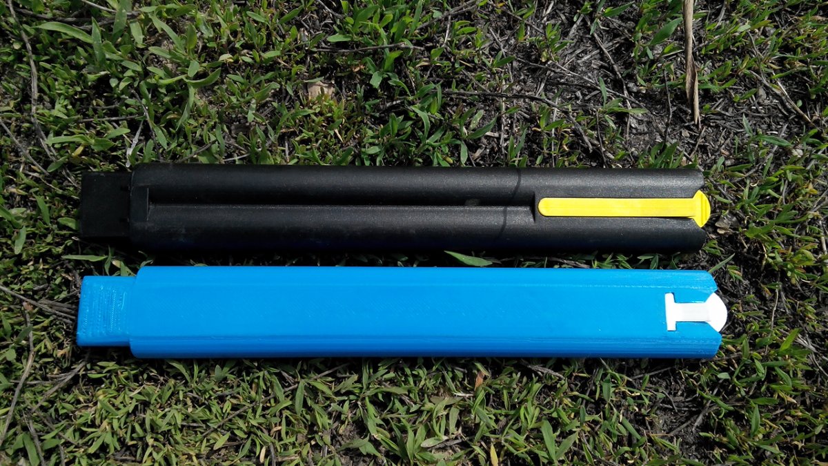

    Здравствуйте! Для экономии денег был сделан бокс под Li-ion аккумуляторы нужно все три штуки, нет эффекта памяти, можно подзаряжать в любой момент, надолго хватает заряда.
    бокс сделан под размер аккумулятора 18 на 65мм
    цена бокса 250грн.
    могу отправить новой почтой

    Добрый день!
    И что три акб 12 вольт выдадут???
  4. jelezjaka
    jelezjaka Stabsfeldwebel
    680
    Харьков
    Три АКБ выдают 12,6 вольт.
    Master Den та Dagon подобається це.
  5. Продавец RomanchukSL
    RomanchukSL Obergefreiter
    87
    Kiev
    среднее рабочее напряжение у АА 1.2В то есть 8штук 9.6В у 18650 3.7В 3 штуки 11.1В
    зарядка у АА идет до 1.4В(11.2В) у 18650 до 4.2В(12.6В)
    прибор работает нормально, отец тестирует, правда там аккумуляторы б.у. вроде на 2700. отчет будет позже.

  8. piramidon
    piramidon Gefreiter
    135
    Юго-запад
    А есть ли в контактной части термопредохранитель,как у оригинального бокса?Без него можно же спалить прибор не дай боже.Там токи на литиях огого...
  9. Продавец RomanchukSL
    87
    Kiev
    в оригинальном боксе есть самовосстанавливающийся предохранитель для защиты аккумуляторов от замыкания прибора, чтобы в случае кз в приборе не загорелись аккумуляторы. люди уже много лет используют аккумулятор типа 18650 с предохранителем и без, на виолити например тема за 2010год. проблем с большим током нет, прибор потребляет столько сколько ему нужно.

  10. Продавец RomanchukSL
    87
    Kiev
    пока бокс будут без предохранителя, на радиорынке их просто нет в продаже. он там в принципе и не нужен.
    посмотрим наверно закажу на али партию таких предохранителей, через месяц полтора прийдут.

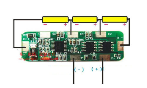

    Думаю единственная проблема с такими аккумуляторами может появится в процессе зарядки. Если у Вас дешевая зарядка лучше не оставлять ее без присмотра.
    для себя планирую делать зарядку на 3 аккумулятора на основе такой плати

  11. Українець
    Українець Schütze
    19
    Переглянути вкладення 6851305 [/QUOTE]
    -Привіт. А для людей? Цифра(сума)? Який середній розрахунковий час "мотогодин" для роботи приладу від такого типу живлення ?
  12. Продавец RomanchukSL
    87
    Kiev
    зарядку пока только для себя, платы еще не пришли. Отец еще тестирует, уже 4.5 дня на одной зарядке на б.у. аккумуляторах с ноутбука, емкость вроде 2700.

    Приветствую.
    Какой материал используете на контактных площадках?
    Какой материал корпуса ? Как он ведёт себя на жаре?
  17. Продавец RomanchukSL
    87
    Kiev
    контакты пока есть запаси делаю с обычных контактных площадок, далее думаю переходить на латунь или алюминий.
    корпус из ABS пластика, это не pla пластик на солнце не растает))

  20. rv0315
    rv0315 Gefreiter
    53
    Ukraine
    Вчера отходил целый день с новым боксом, если в родном аккумуляторе за день уходит 2-3 деления то с аккумуляторами 18650 ни одного))). В E-Trac подошел как родной. Очень доволен покупкой, рекомендую, отличная альтернатива родной батарее!
