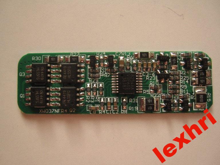

    Если будете использовать бу 18650, то платку надо не только с защитой от разряда, но и с защитой от перезаряда+балансир, на бу можно получить перекос заряда, а это совсем не гуд, а плата заряда с балансиром этого не должна допустить.

    плата вроде с балансиром, и я хочу ее использовать только как зарядное устройство.
    + прибор разряжает аккумулятор где то до 3-3.2в, то есть нет переразряда.

    На той плате что на фото - балансира нет, плата защиты.
    Я такую покупал на Али, с новыми акумами - работает нормально, а с бу (пробовал разные комплекты) - через 3-4 зарярядки идёт разбаланс (проявляется так - в конечном итоге заряжается только 1 акум из 3 до 4,2В, а оставшиеся не успевают, так как срабатывает защита на плате)
    Вот такую использую - она с защитой от перезарядка, разряда + балансир.
