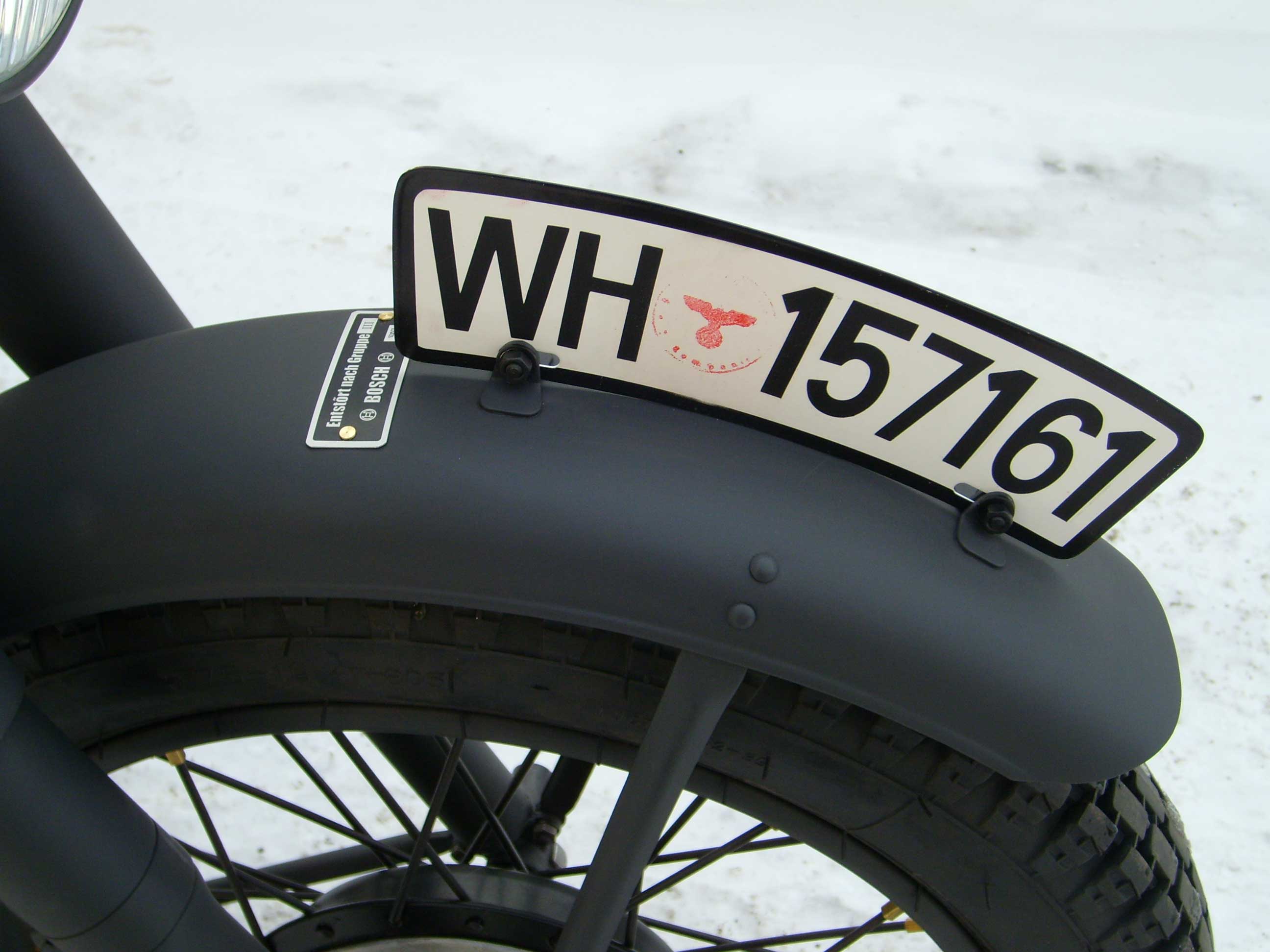

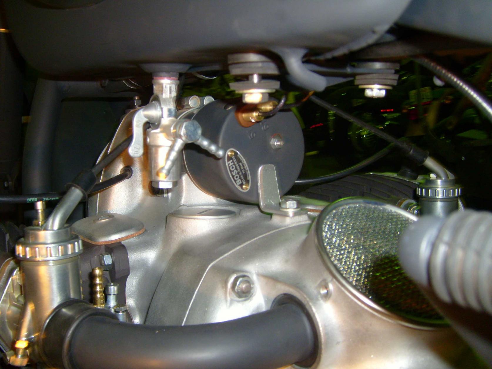

    Генератор послевоенный. Шильды "БОШ", на нем быть не должно. На довоенном, клемы устроены иначе, имеются вентиляционные отверстия в крышке, с фетровыми прокладками, и та самая шильда "БОШ" .На фото R 71, с аналогичным генератором.

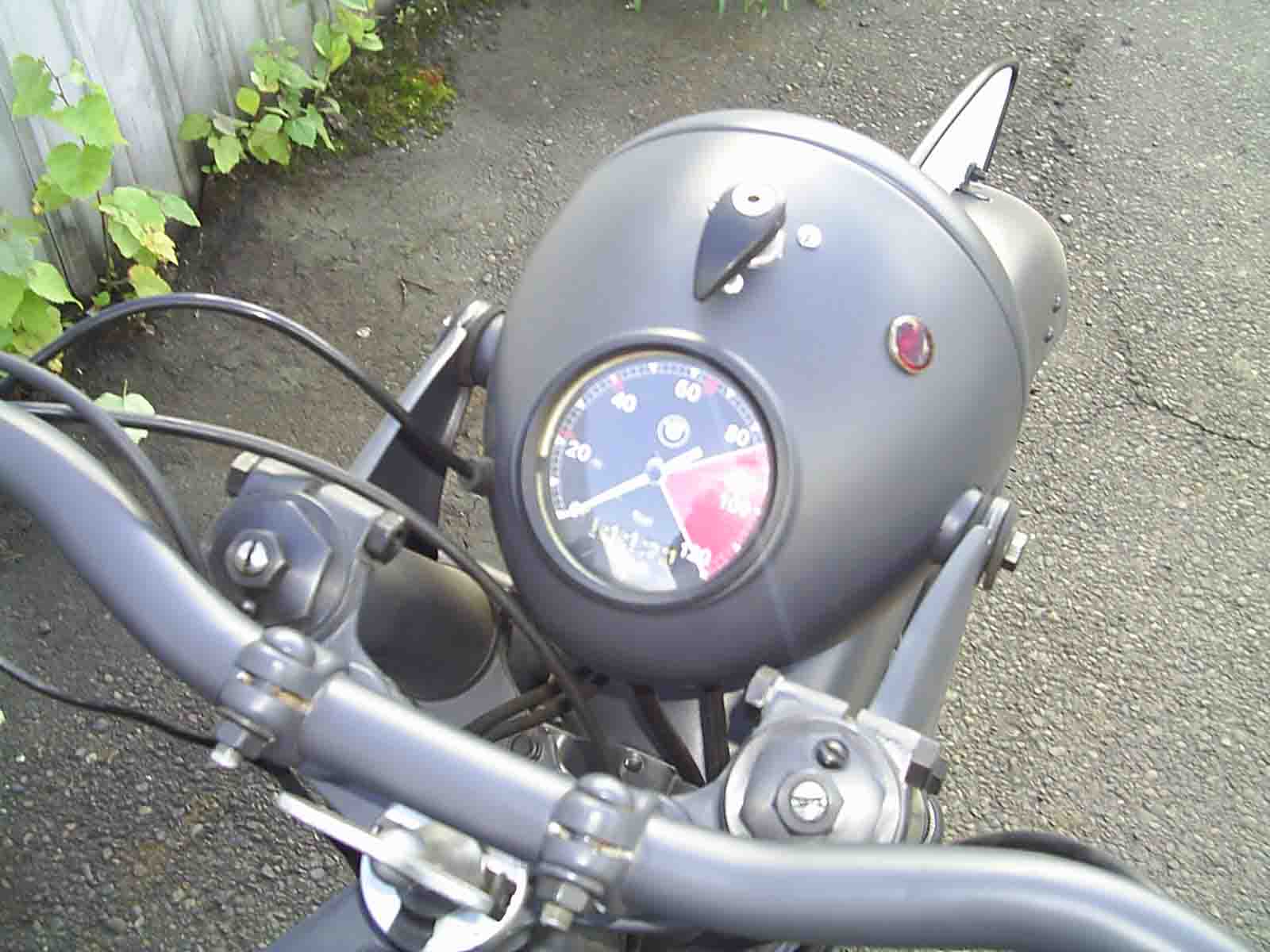

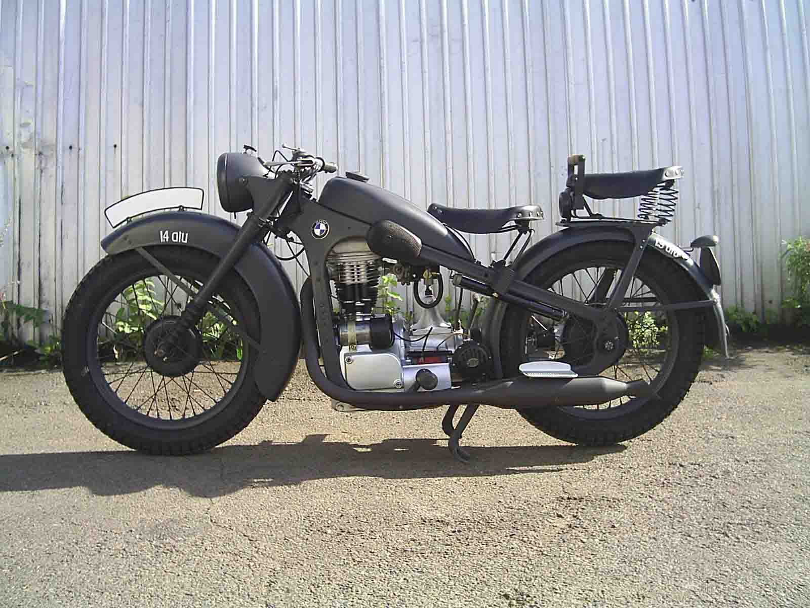

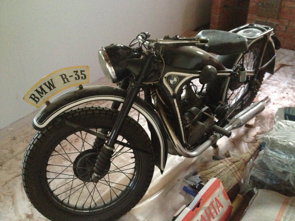

    Красота:smile_6::smile_12:Эта колесница на планете Земля находится?:D:smile_6:

    Это одна из лошадок моей конюшни. Пока ещё на планете Земля.:D

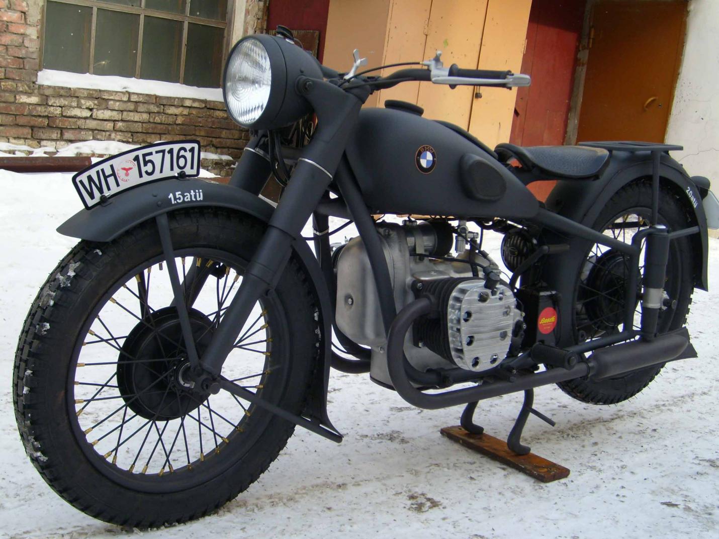

    А окрас такой и должен быть матовый?

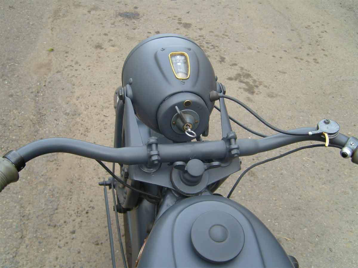

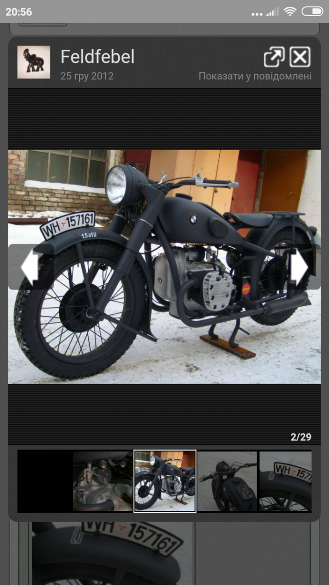

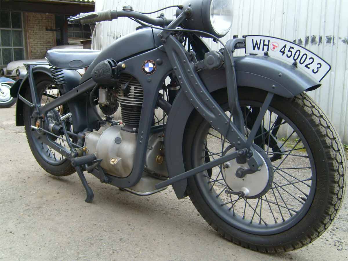

    Зачем сразу в лом сдавать? :confused:Мне техника в таком состоянии с неба не падала. Трудиться нужно и стремиться к совершенству. Вся наземная , военная техника Вермахта, имела до 43-года такой окрас(Reichswehgrau). Как и у любой военной техники, независимо от цвета и страны производителя, окрас должен быть матовым.
    А что бы у Вас не возникало больше крамольных мыслей, про сдачу в металлолом, и было к чему стремиться, покажу ещё пару своих "жеребцов":D На фото R 35, 38 г.в., R 4, 34 г.в., и куча металлолома, которая через два года работы, превратилась в BMW R 71.;) Дерзайте, коллега!!:)

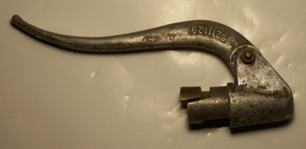

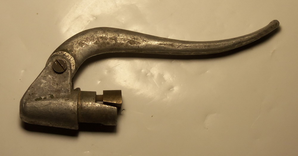

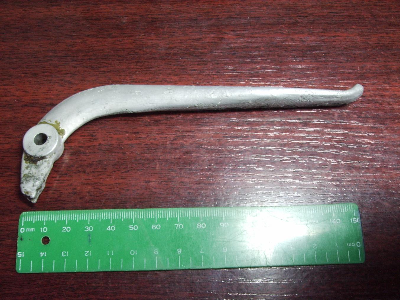

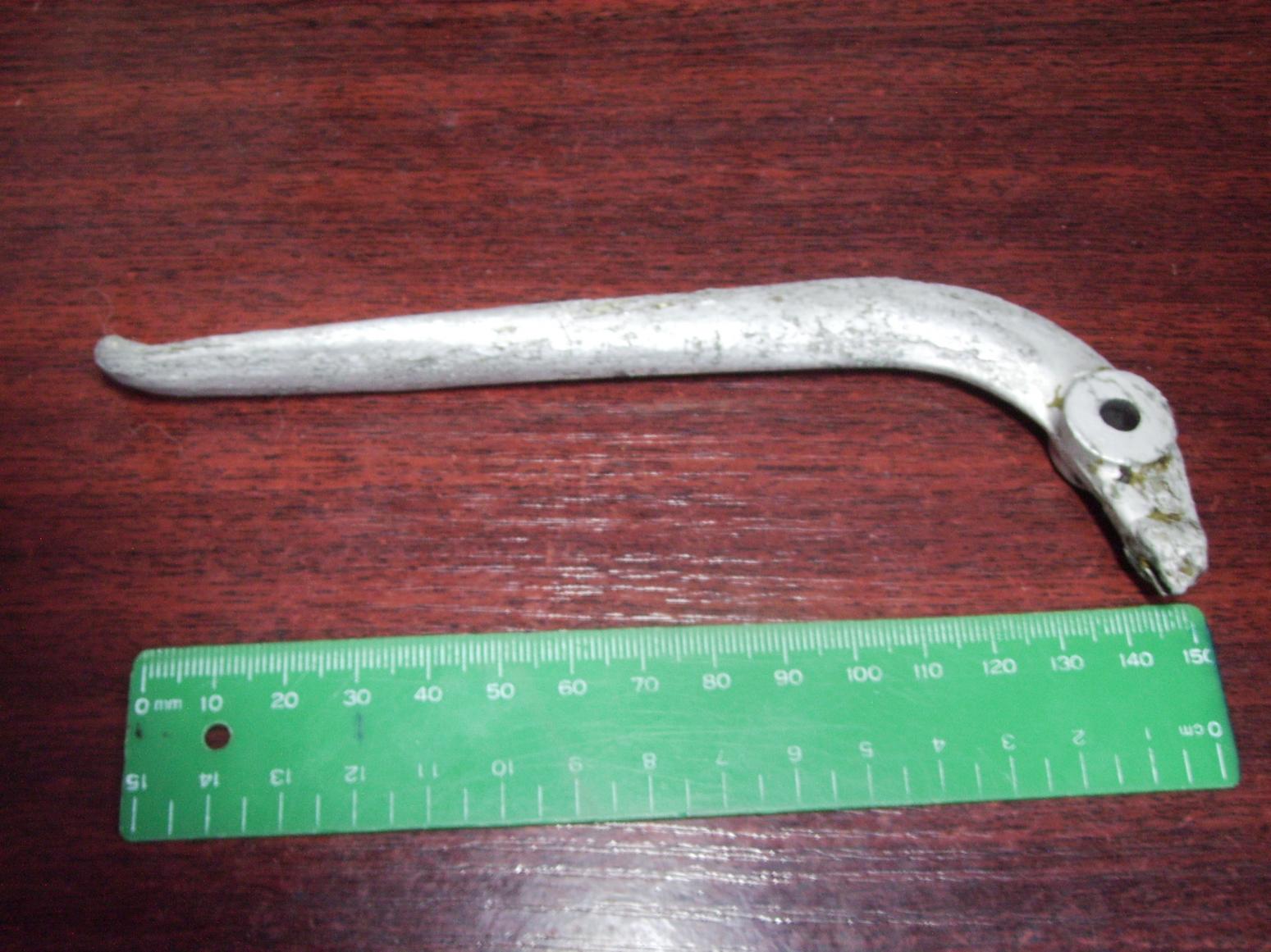

    Да, вы оказались правы, только сейчас это вскрылось, когда увидел тему http://reibert.info/forum/showthread.php?t=324602 в которой фигурирует рукоятка ос знакомым номерком, присмотревшись понял, что я ег оуже где-то видел при чём неразборчиво. Вобщем да, эт ооказалась рукоятка с М-72, копаная, значит времён войны, об этом же и говорит разность форм - в приведённой теме - с изгибом, а у меня - прямая.

    довелось как то положить обратку м 72 войну(копаную) и послевойну они абсолютно одинаковые..отличаются только изгибом ( к сожалению прямой обратки я не имею)

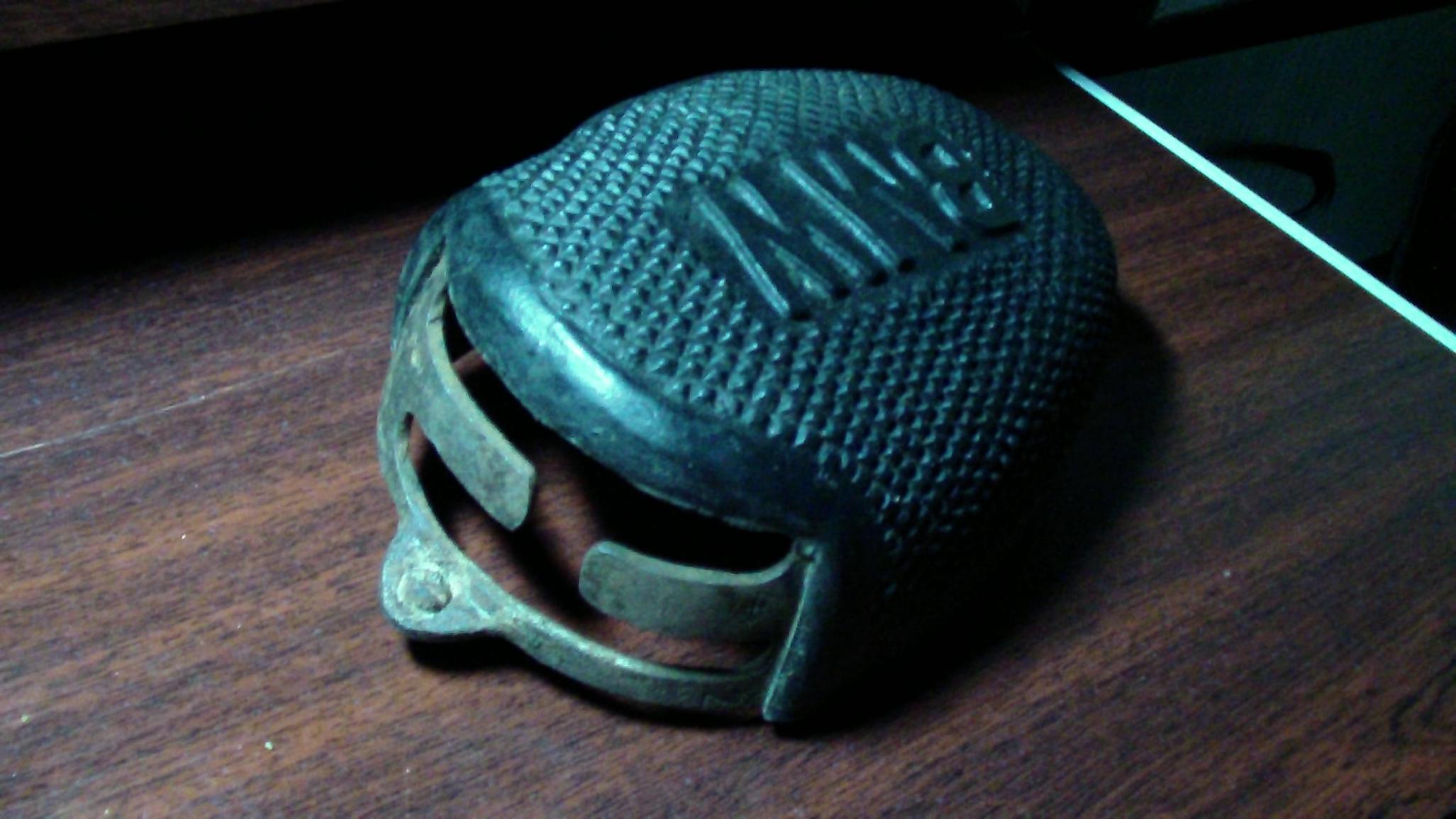

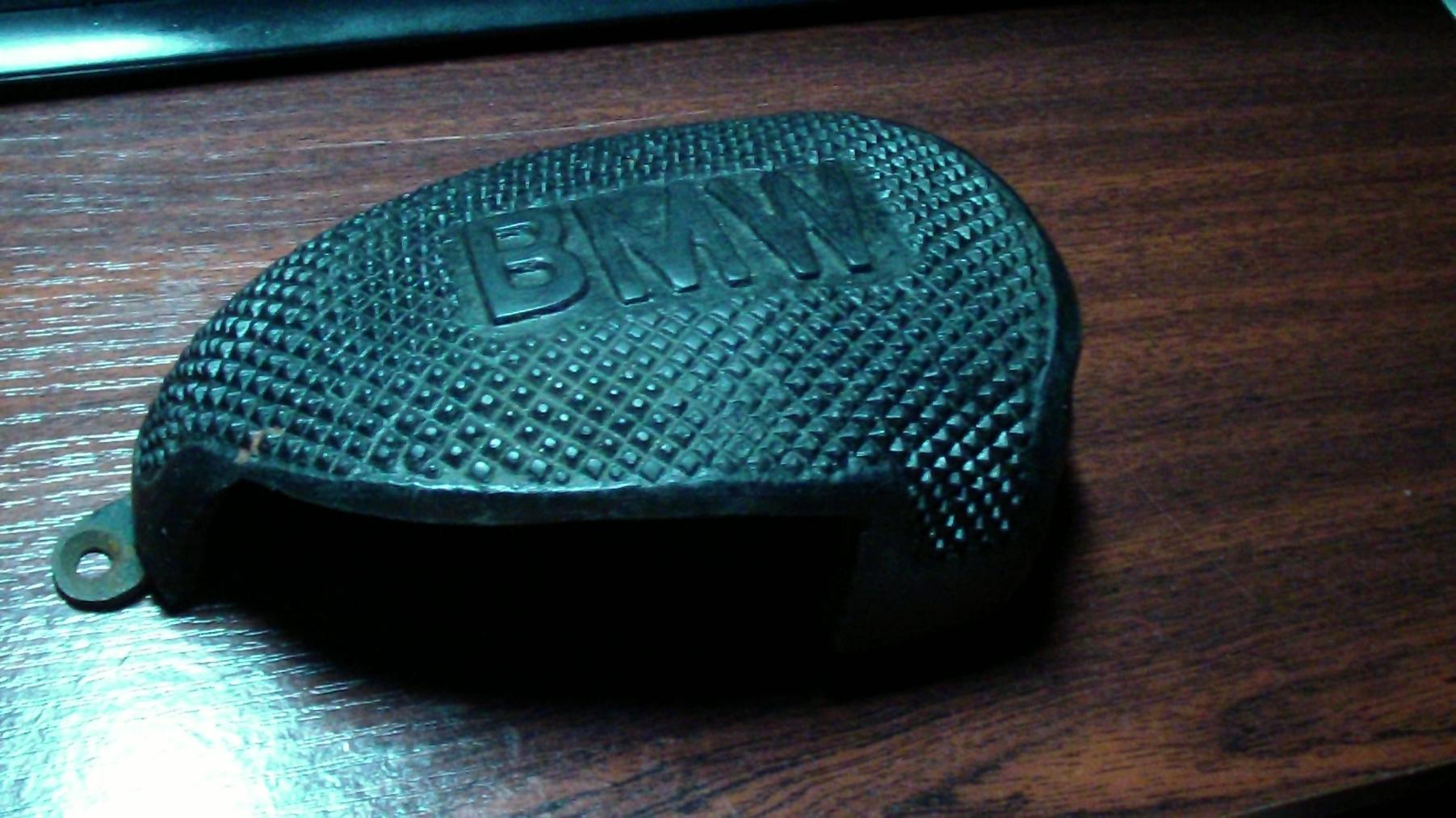

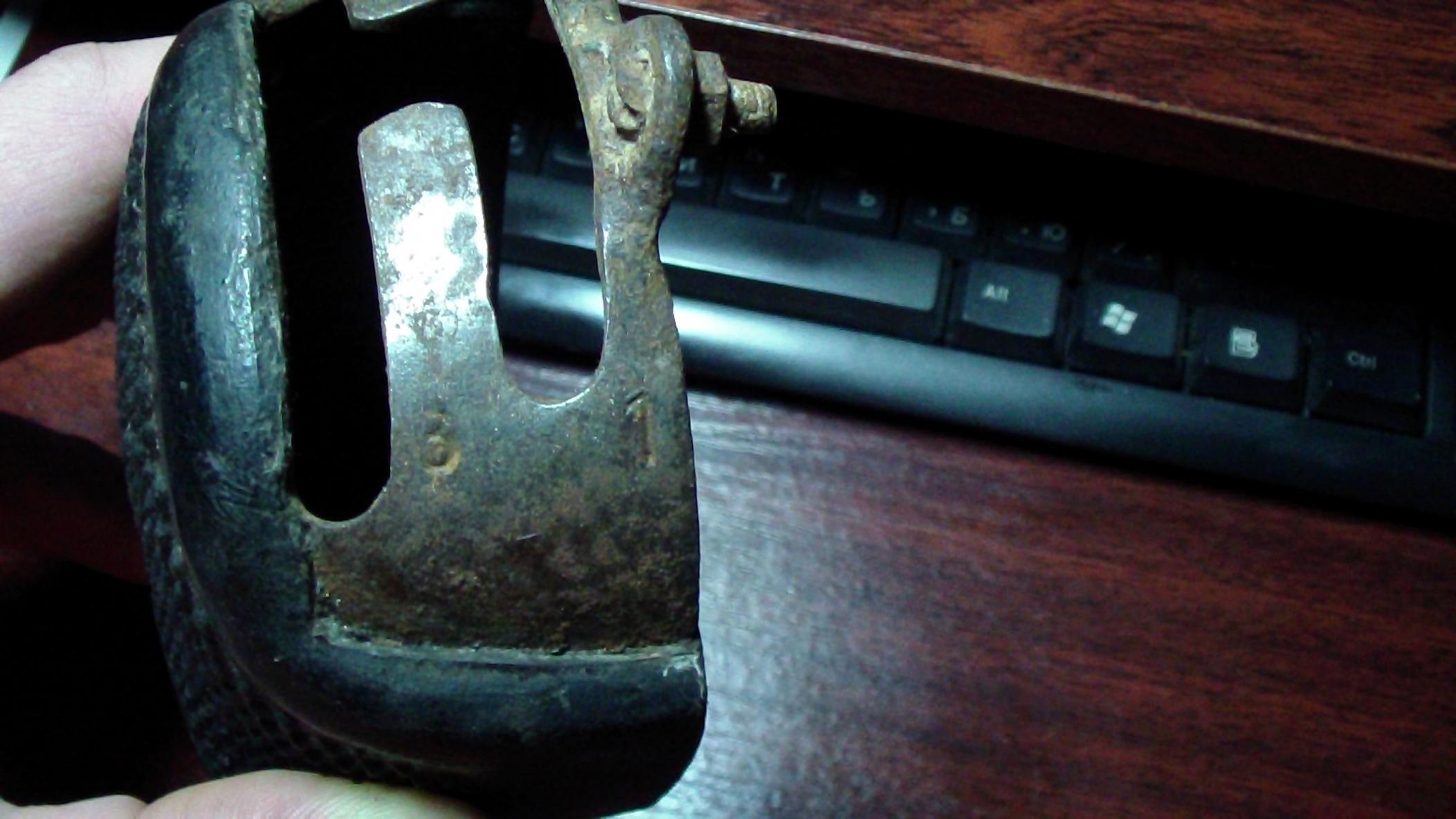

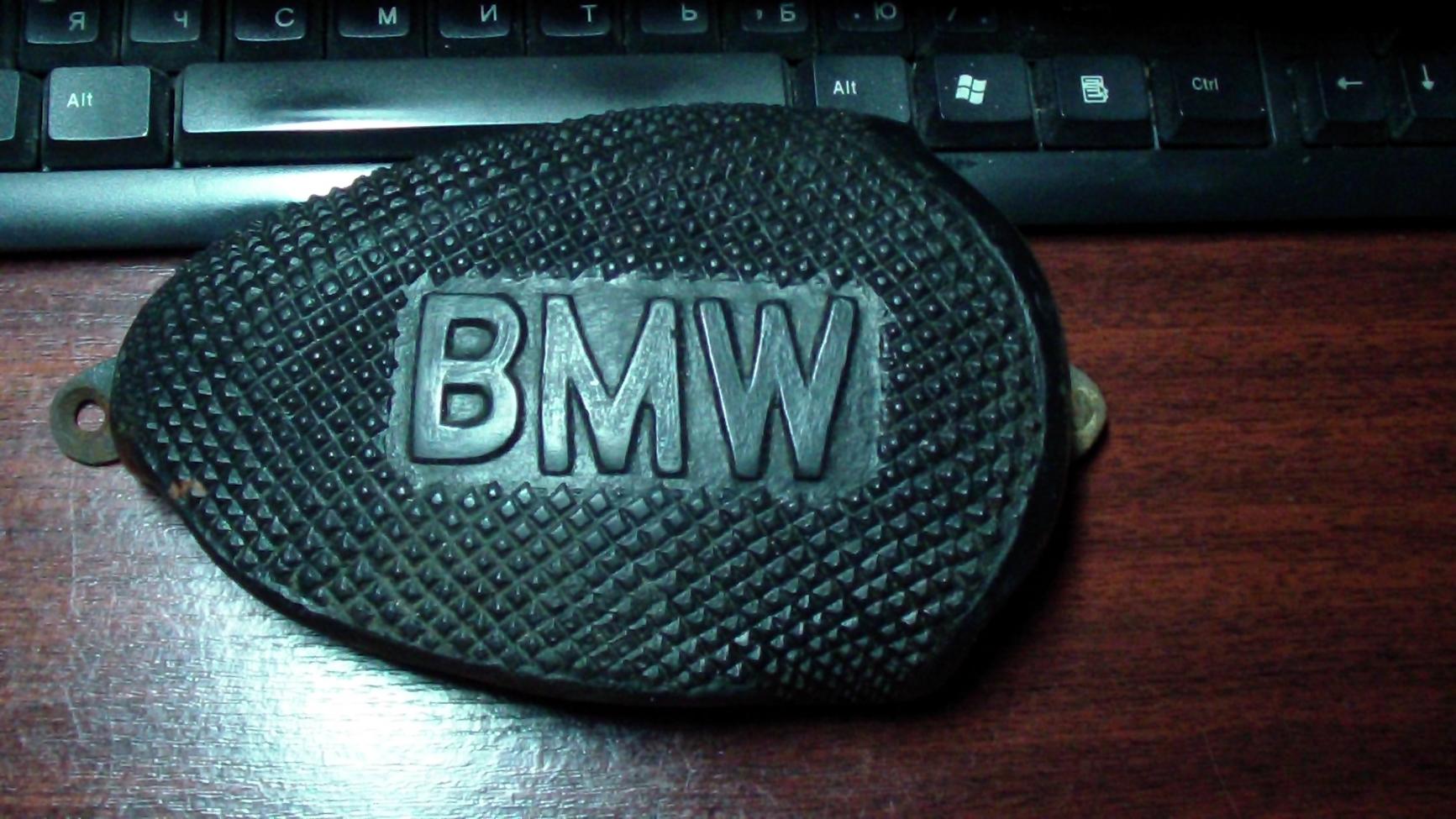

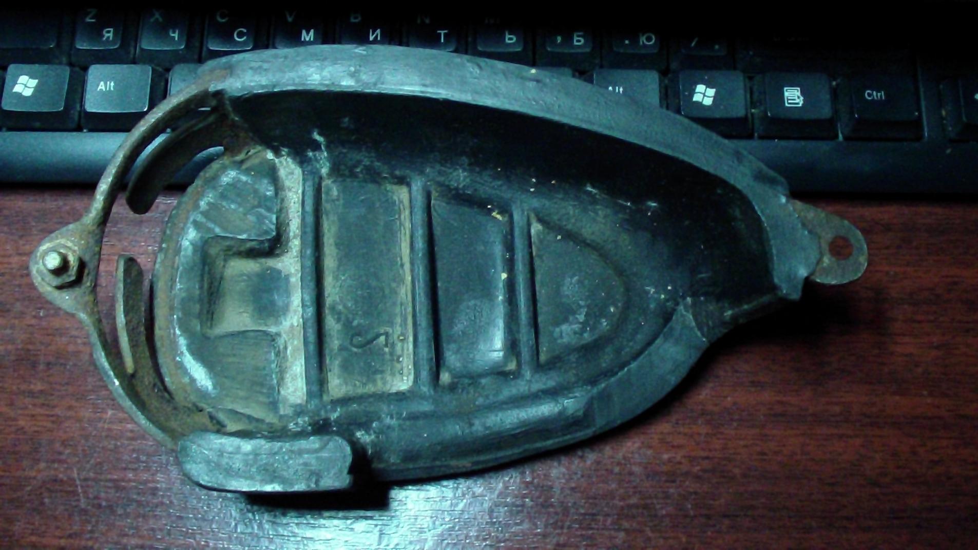

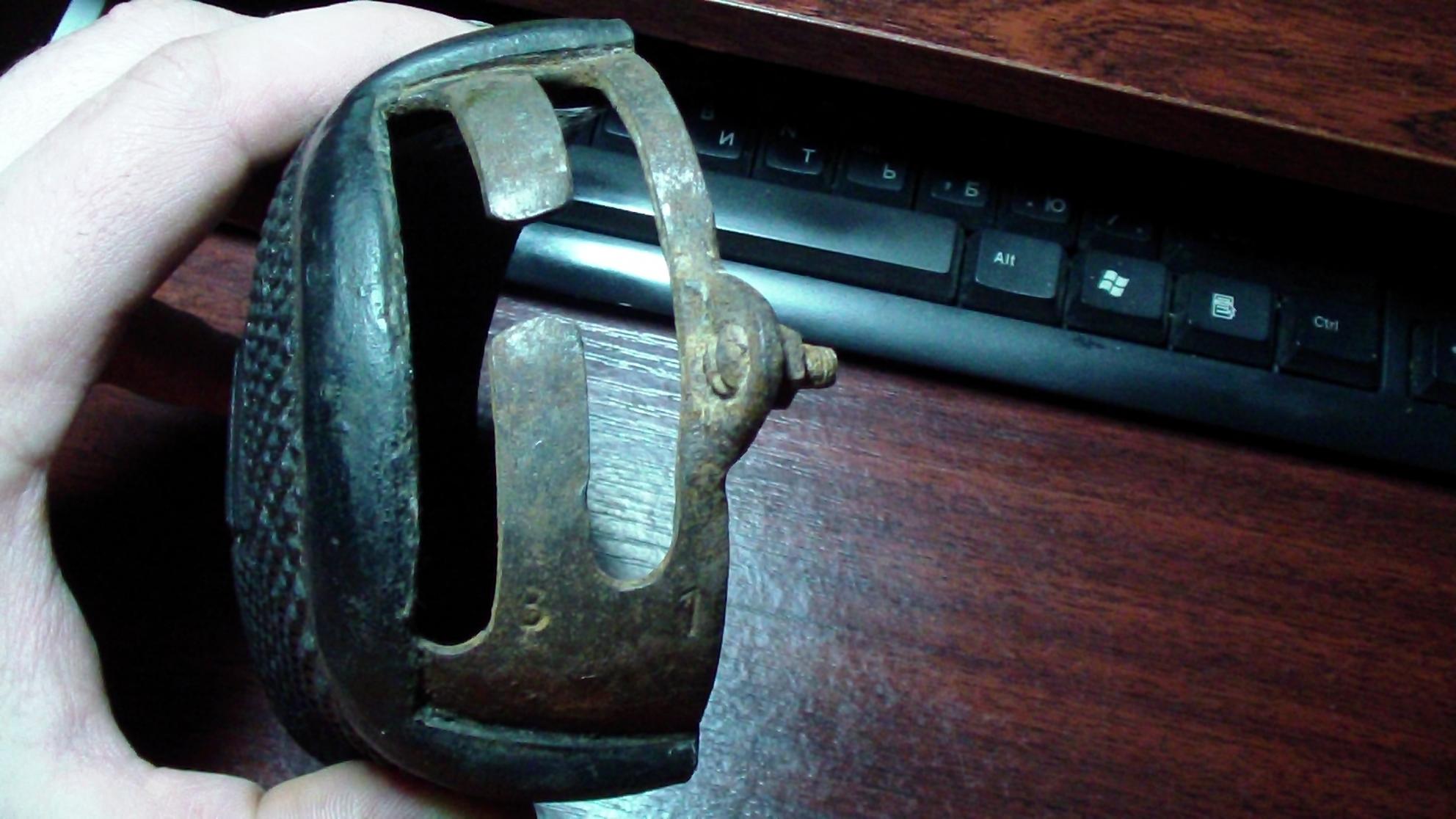

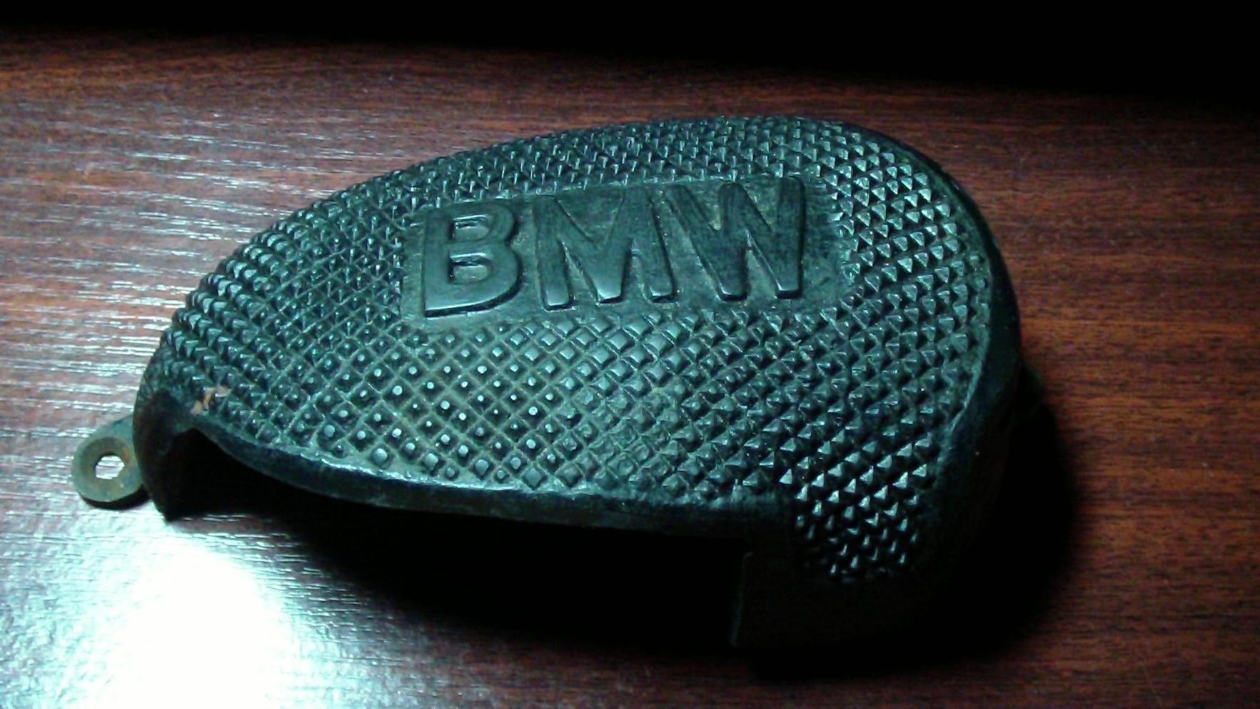

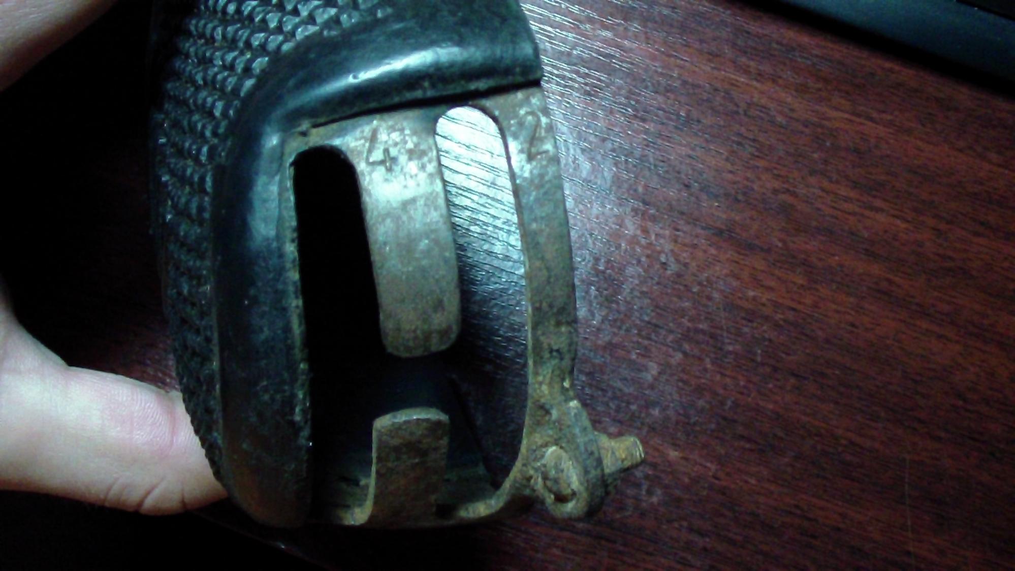

    Вернёмся к вопросу аутентичной комплектации моего BMW KRAFTRAD R35, которая хоть и очень медленно, но уверенно движется. Свежее поступление - правый нигрипс, приехал аж с города Казань (РФ), от человека по имени Денис, за что ему большое пребольшое спасибо:beer:. Как-то можно определить какого времени этот нигрипс, война, довойна, послевойна?
    Теперь не мешало бы к этому прекрасному не порепаному нигрипсу прикрутить эту мелкую деталь...как её...ну эту...ну раму в смысле:D ибудет вообще порядочек:D
    gall 83 подобається це.

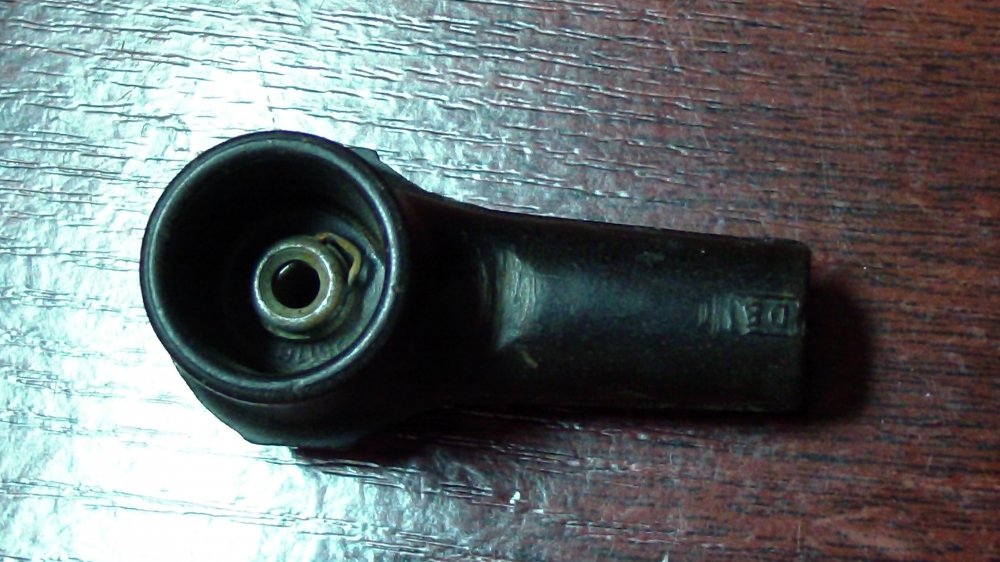

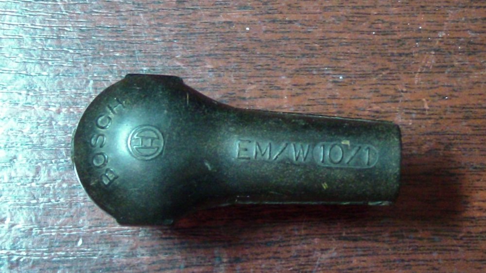

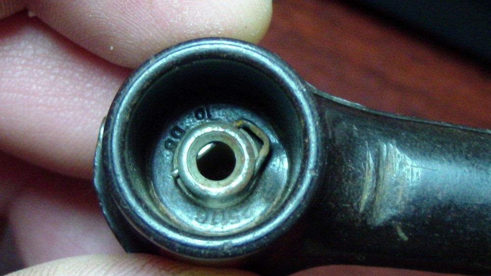

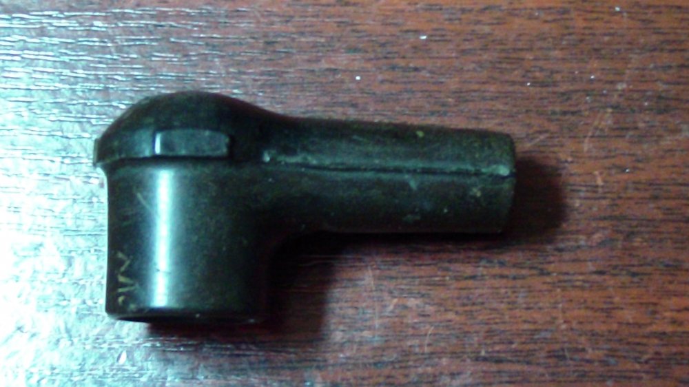

    Очередное новое поступление - свечной колпачёк "BOSCH", один, и мне как раз один и надо. На военный BMW R-35 подойдёт?
  18. VAP65
    VAP65 Stabsfeldwebel
    1.113
    Колпачек на военный БМВ Р35 подойдет.(одна из многих разновидностей)

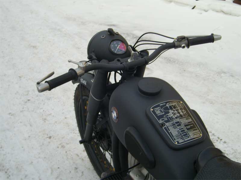

    Мой красавэц! Нужен аккумулятор, где взять?
    Roma_1985, gall 83 та Медный подобається це.
  22. Ruff
    Ruff Stabsfeldwebel
    53
    1.567
    Україна Запорізька.
    Аккумулятор,6в 9а не проблема,в крайнем случае можно краской черной задуть.А "ирокеза"поправь,великоват.:)
