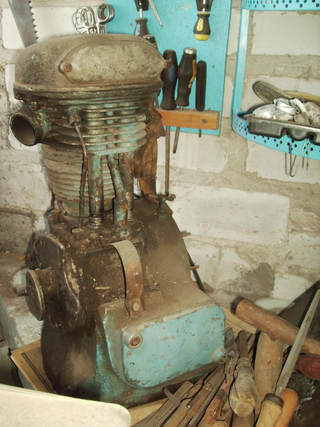

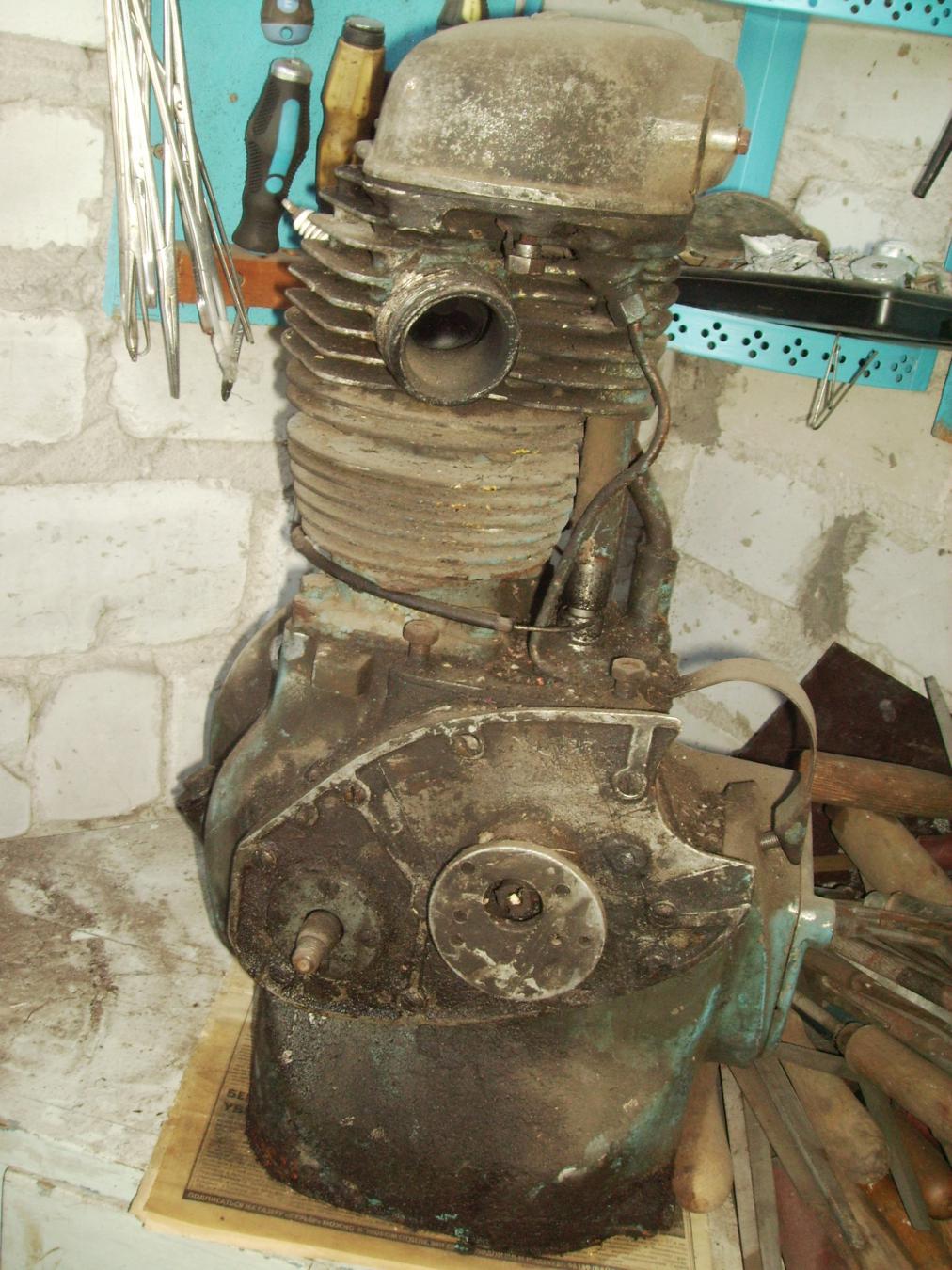

    Продолжим. Есть вот такое вот "сердце" к 35-ке, не ахти, но что есть...

    Мотор как мотор. Что-то есть, чего-то нет. Раскидывай если твой. Смотри состояние.Ищи распредвал, переднюю крышку, колесо привода генератора, карб, генератор.
    Раскидывай с умом, не кувалдой. Сторону сцепления не видно. По сему что там не понятно. Маховик будешь снимать-не убей резьбу на коленвале. Лучше спроси как уговорить маховик спрыгнуть с конуса.
    В общем - инструмент в руки - и в путь.

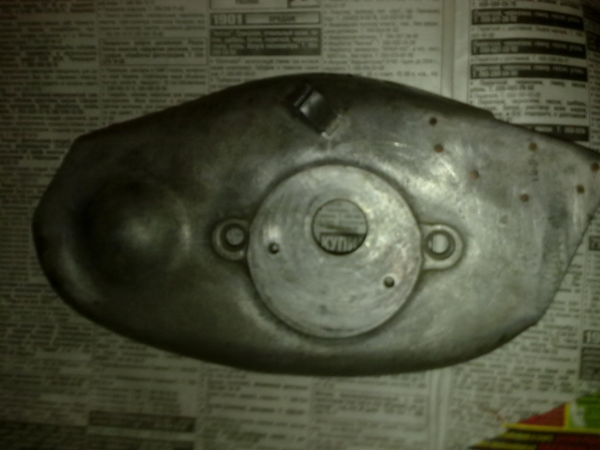

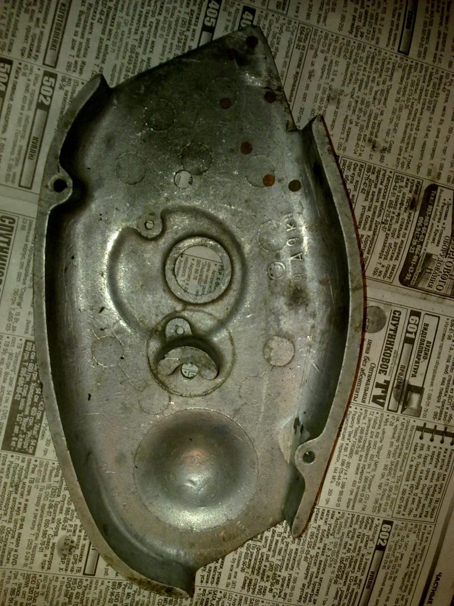

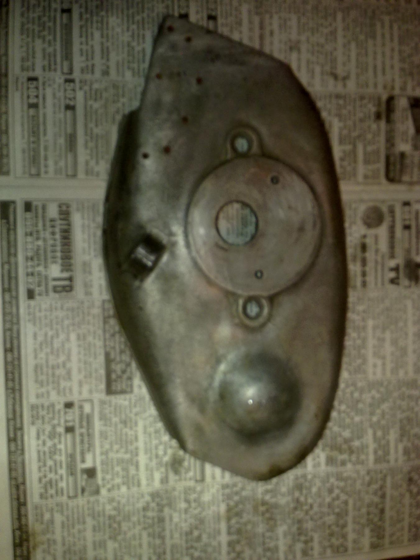

    Прошу сведущих осмотреть вот эту крышку двигателя и заключить что с ней? Всё ок, или есть какие-то косяки?
    gall 83 подобається це.

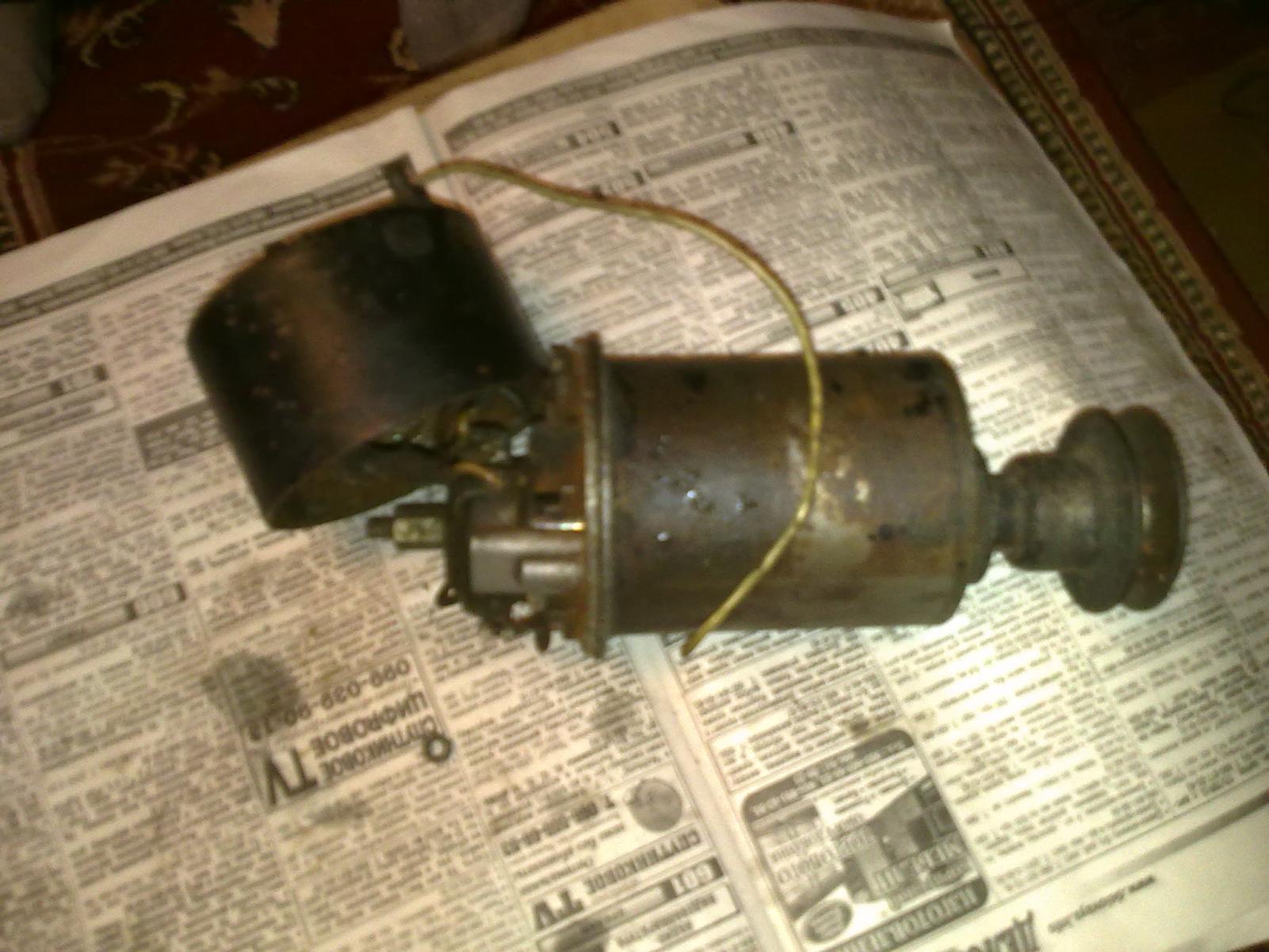

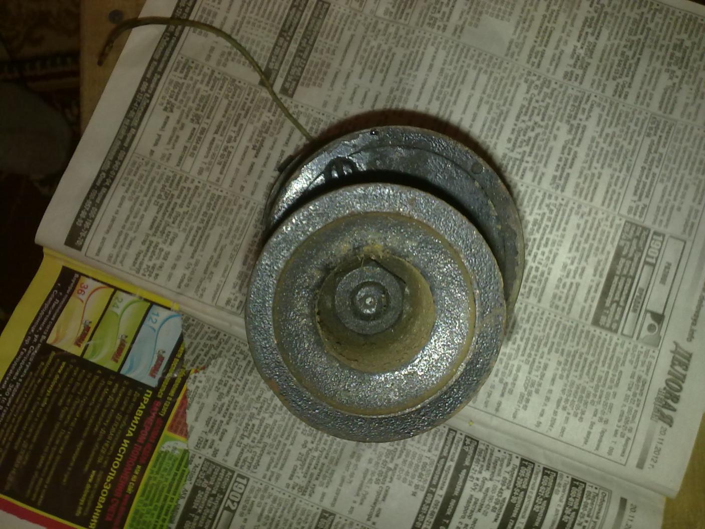

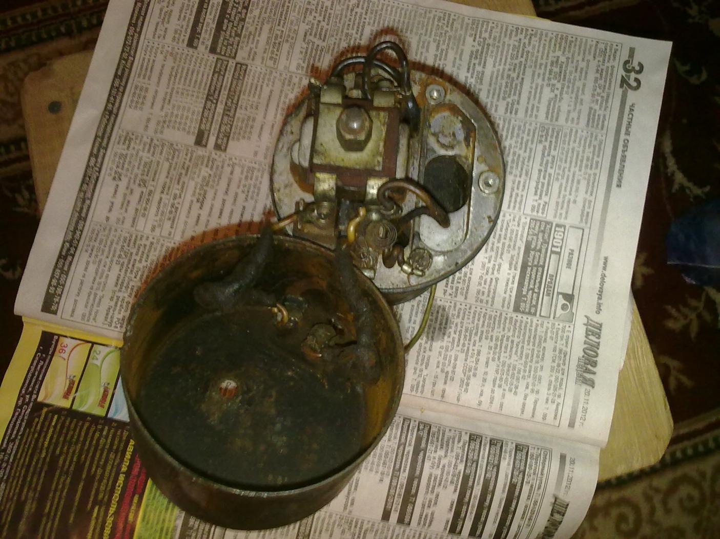

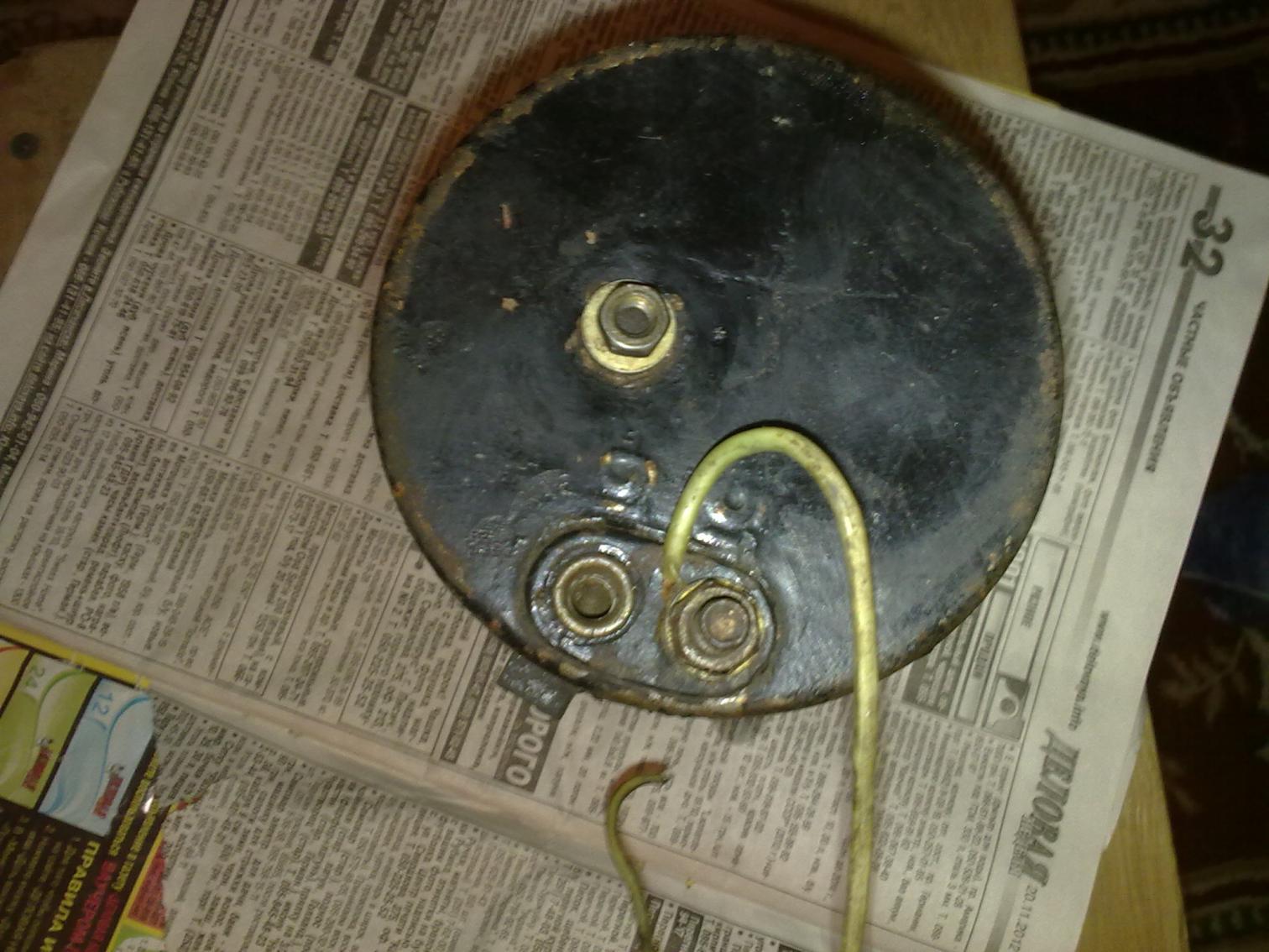

    ...а также с этим генератором...что не родное, чего не хватает? Я так понимаю, что реле не хватает? А задняя крышка родная?

    Крышка живая, только не понятно что за отверстия понасверлены(или это не отверстия)....Похоже на забитые грязью.....Таких быть не должно!!!
    Фото 3 район на крышке справа вверху. И крышка у тебя не твоего года. Определись что ваять будешь..... Какой год? Думаю что 1938-39 не имеет смысла. Не соберешь деталей и за 3 года. Винегрет не стоит делать. Люди знающие не поймут. Сделай фото второй крышки которая под той что на фото. Будет ясно нужна тебе одна или обе.
    Генератор оригинал.....но опять не ясен год. Поскрябай корпус - увидишь клейма. Тады пиши.

    Крышку в топку (образно). Пиленая. Значит нужны тебе обе.

    Йента крышка на твой мотор не сядет. Она Вермахт. Теперь точно в топку. Нужна тебе с отверстием большим под зажигание.

    Вот в этом-то и весь вопрос. Я тоже заподозрил, что она пиленная, поэтому естетсвенно, такая не нужна. А также настораживают медные заклёпки - явно что-то латали там...

    Детали не мои, собираюсь приобретать, вот и консультируюсь. Вторую крышку никакую не вижу в упор. По генератору насторожило отстутствие шильда "Бош" или отверстий его крепления.
