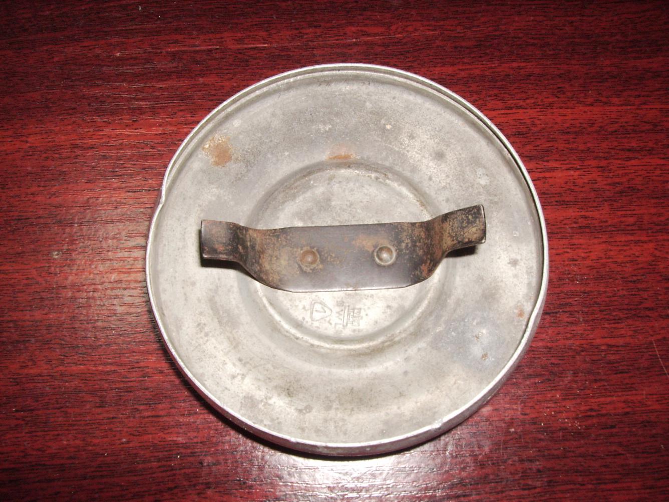

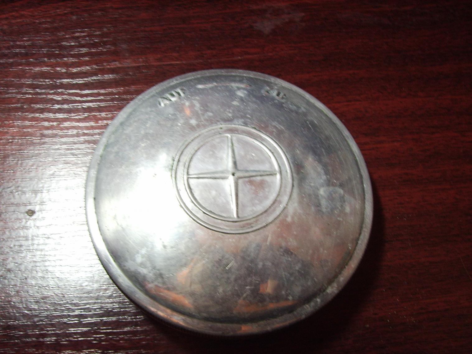

    Ещё припасена с не давних пор крышка бензобака, с горловины формата "под танковый заправочный пистолет", жаль только что с ЕМW. Может кто-то собирает ЕМW, и не хватет родной оригинальной крышки бензобака - могу сменять на крышку ВМW:D:beer:

    Из какого материала крышка? Если не люминь:), то поменяю на БМВ-шную. У меня их в количестве.:)

    Я только за, с меня причитается. :beer: снаружи не уверен, а внутри лёгкий налёт ржавчины просматривается.

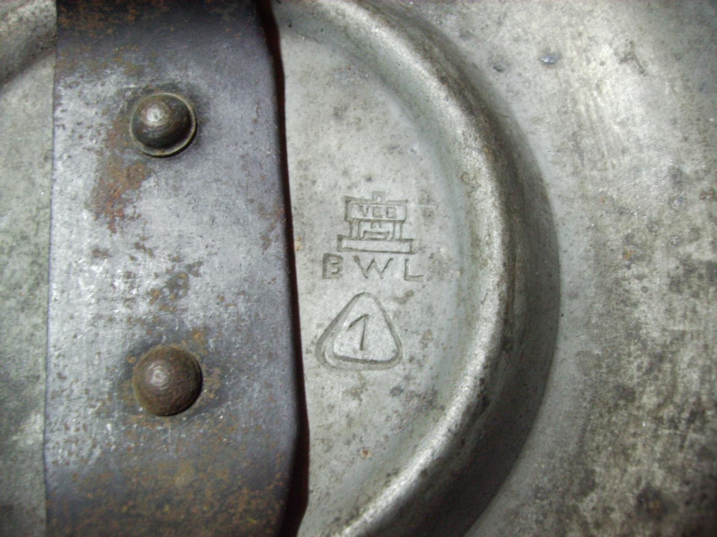

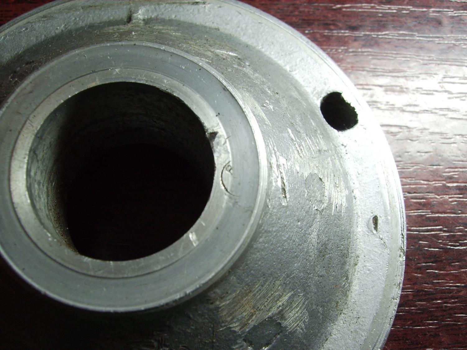

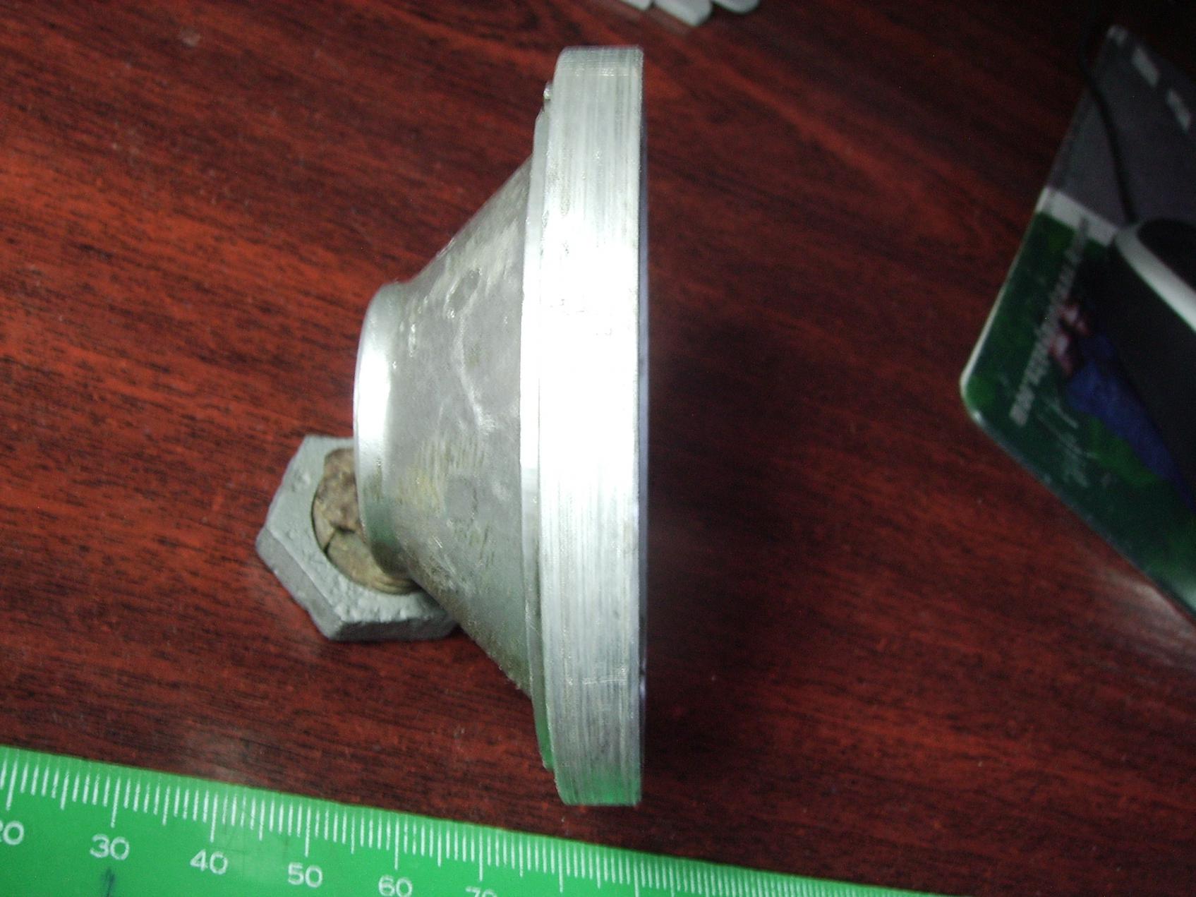

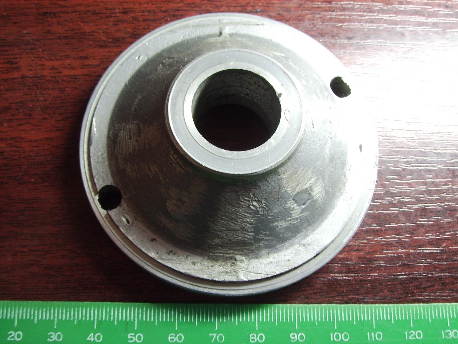

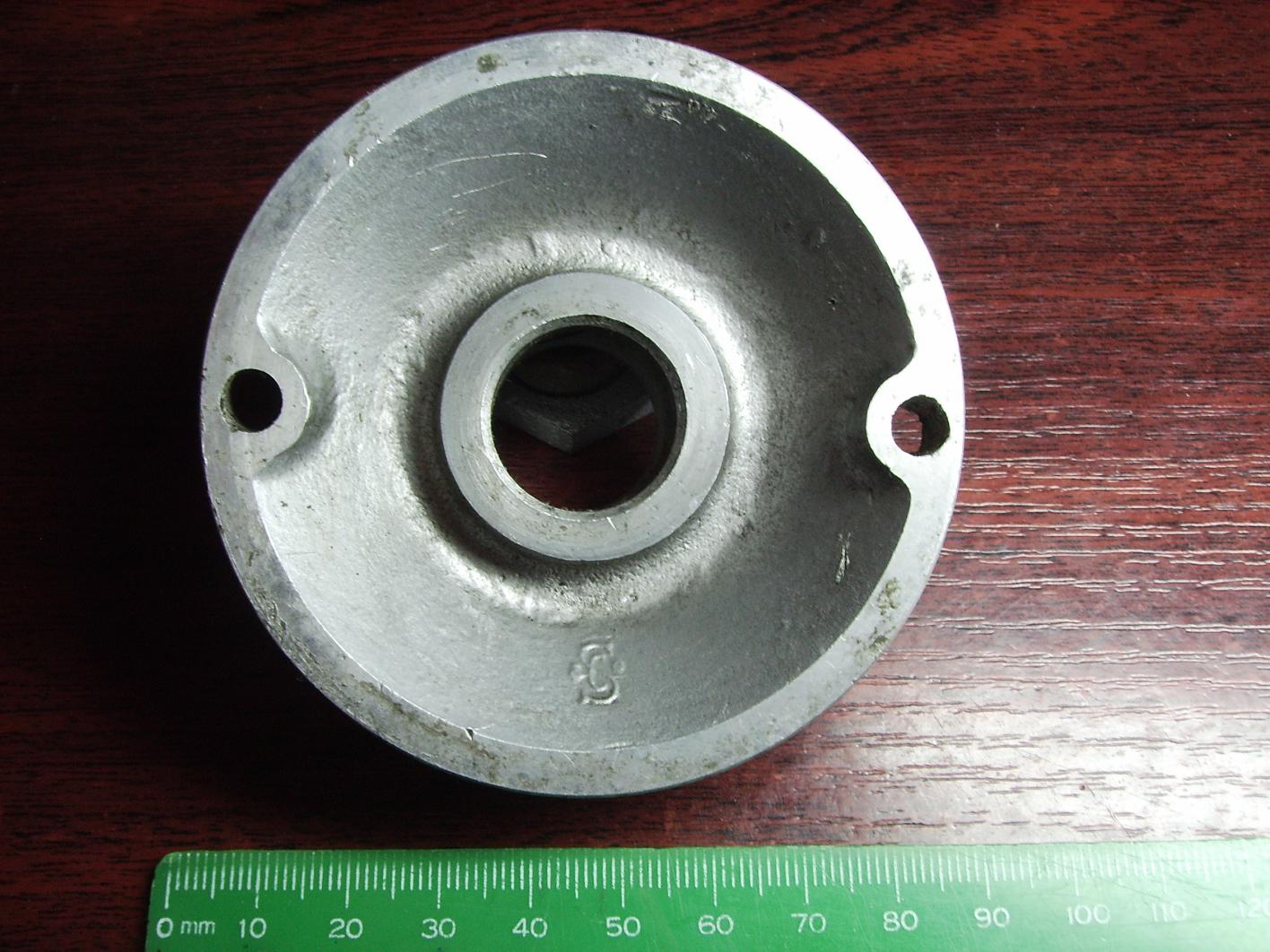

    В кучке деталек, уже имеющихся у меня на сегодняшний день, о которых позже, нарисовалась вот такая алюминиевая крышка, думал к генератору имеет отношение, примерил - нет, ошибся, а к чему тогда?:confused:Коробка пременных передач разобрана, разве что с неё? Если бы не клеймо BMW на торце, наполовину затёртое, то вообще подумал бы, что не с него:oops:...

    Если не изменяет память, от КПП BMW R-35, от механизма кикстартера.

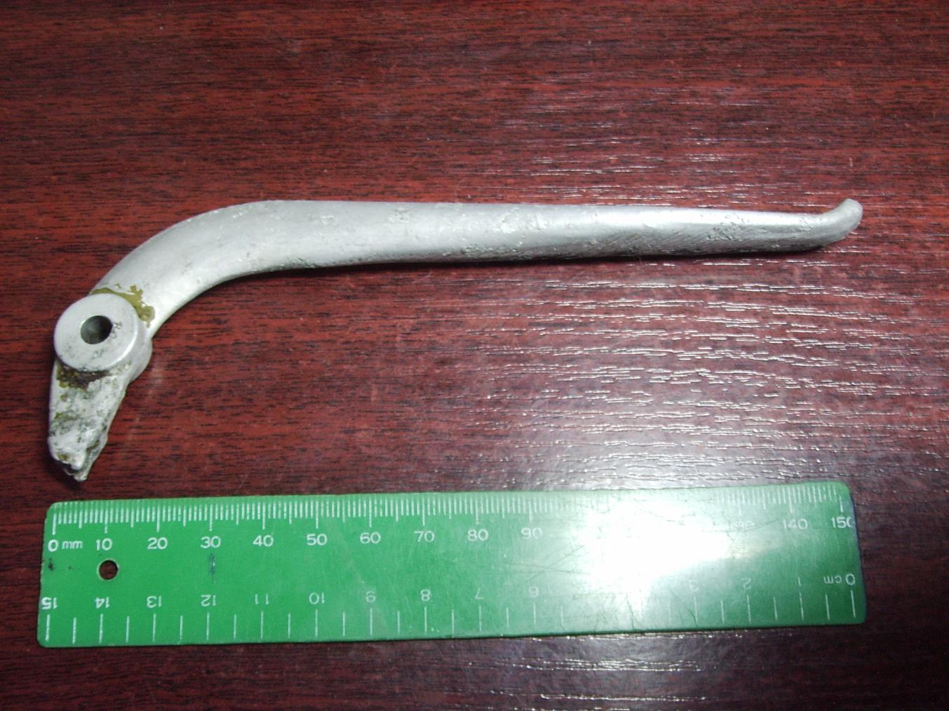

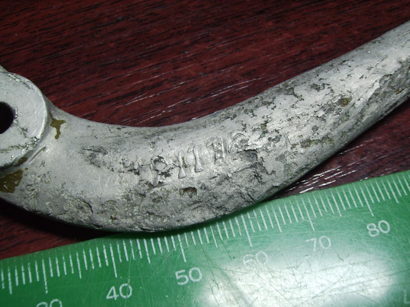

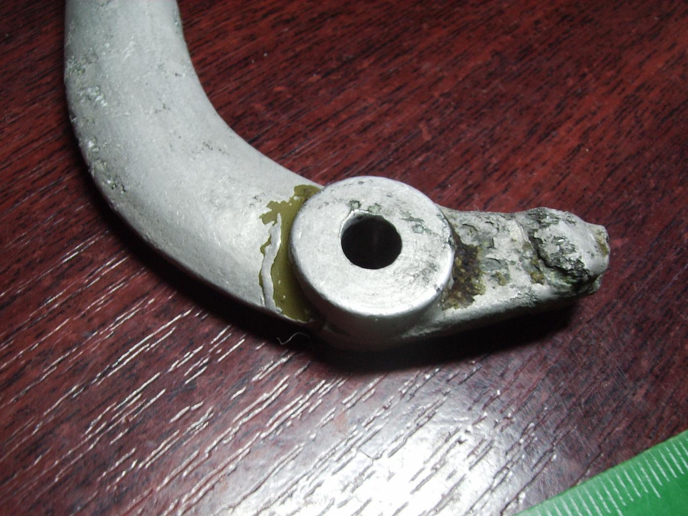

    Продолжаем тему. Новые поступления после очистки. Рукоятка ручного тормоза, правда требующая лечения. Надписи "MAGURA" не обнаружил, но тип тот же. Есть какой-то каталожный номер, но разобрать его весь не могу.

    Это ручка от М-72. Остатки армейской краски на ней - тому подтверждение.

    Ну что же, прийдётся теперь создавать ещё одну тему - по М-72:D. Но вообще-то он ровная, как немецкая, а у М-72 с не большим изгибом. А краска мне тоже показалась как стлый хаки, но товарищ подсказал, что эт очистый немец ,а цвт - насыщеный тёмно-жёлтый, я присмотрелся и впрямь - тёмно-жёлтый.:smile_6:

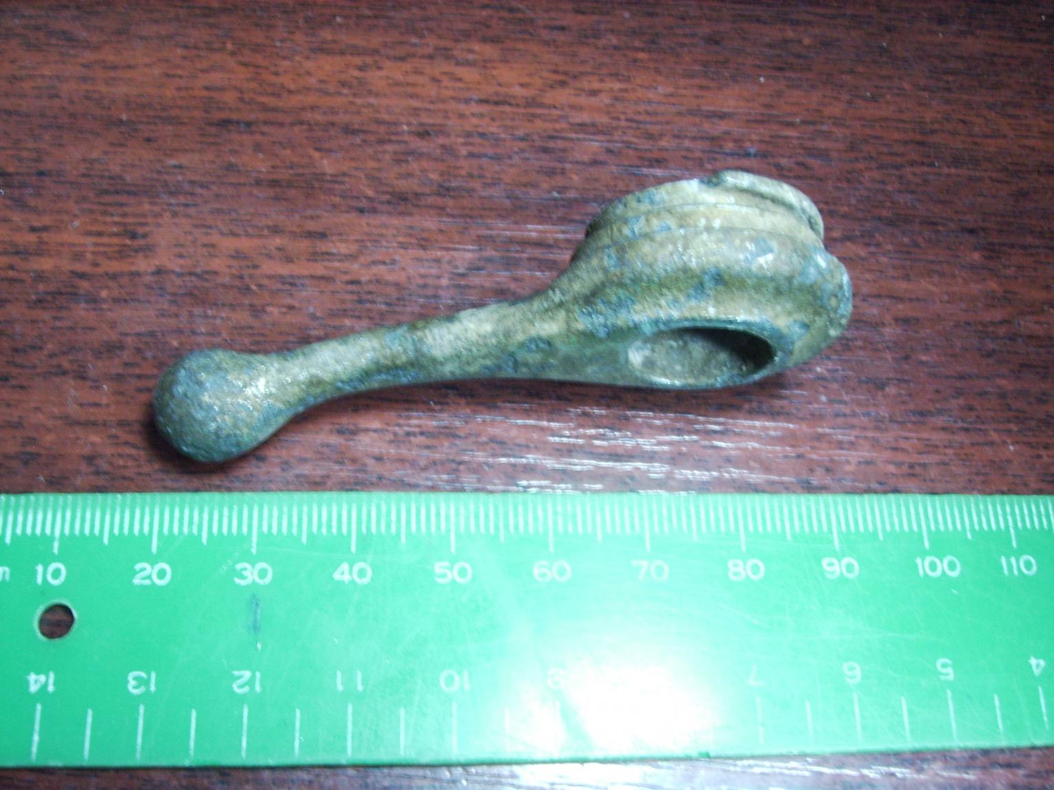

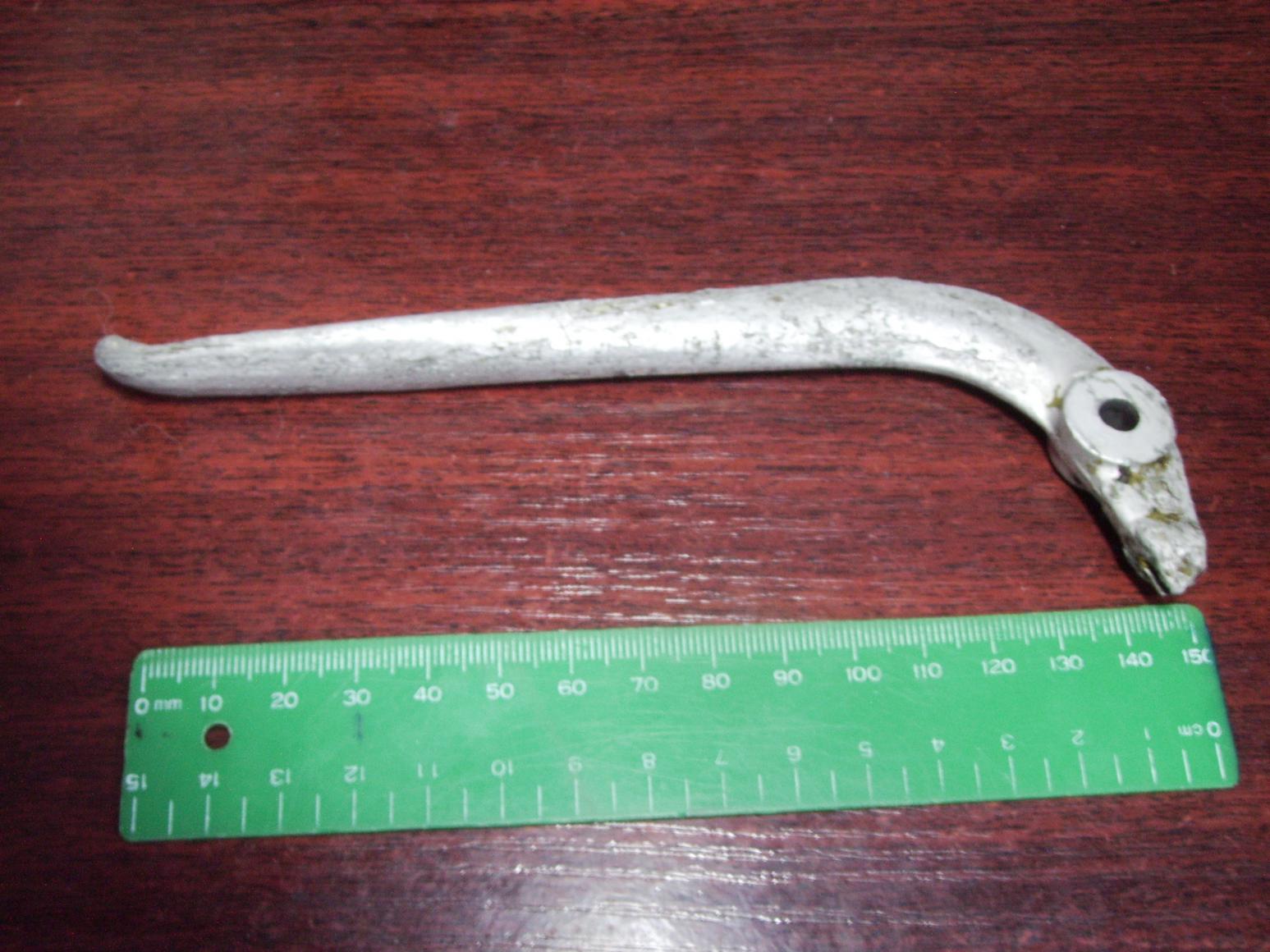

    Во такие на М-72 рукоятки, с лёгким изгибом...

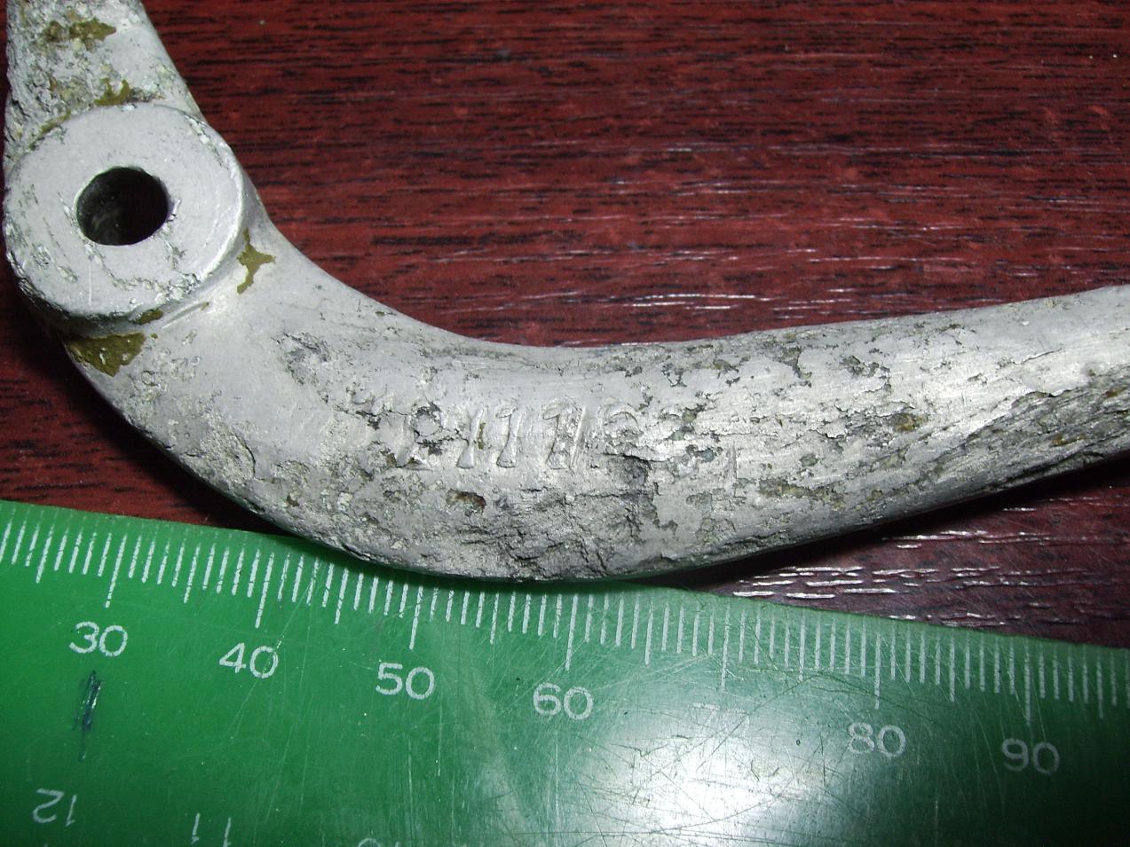

    Изгиб - это не показатель. Ситуацию могут прояснить цифры, но на фото их рассмотреть невозможно. Если немецкие, то такой формы могли стоять на BMW R 51,61,71. На R 35, к примеру, уже были другие, фирмы "MAGURA", у которых внутренняя часть, уходящую в ручку, имела другую форму.

    Прошу простить,но изгиб это показатель.Такие ручки стояли и на Р-35,и добавлю, на Р-12.

    Справедливости ради полтверждаю, после пристального изучения под настольной лампой всё таки высмотрел, что краска - зелёная хакиo_O, но тем не менее тоже считаю, что на М-72 должны быть с изгибом:smile_8:.

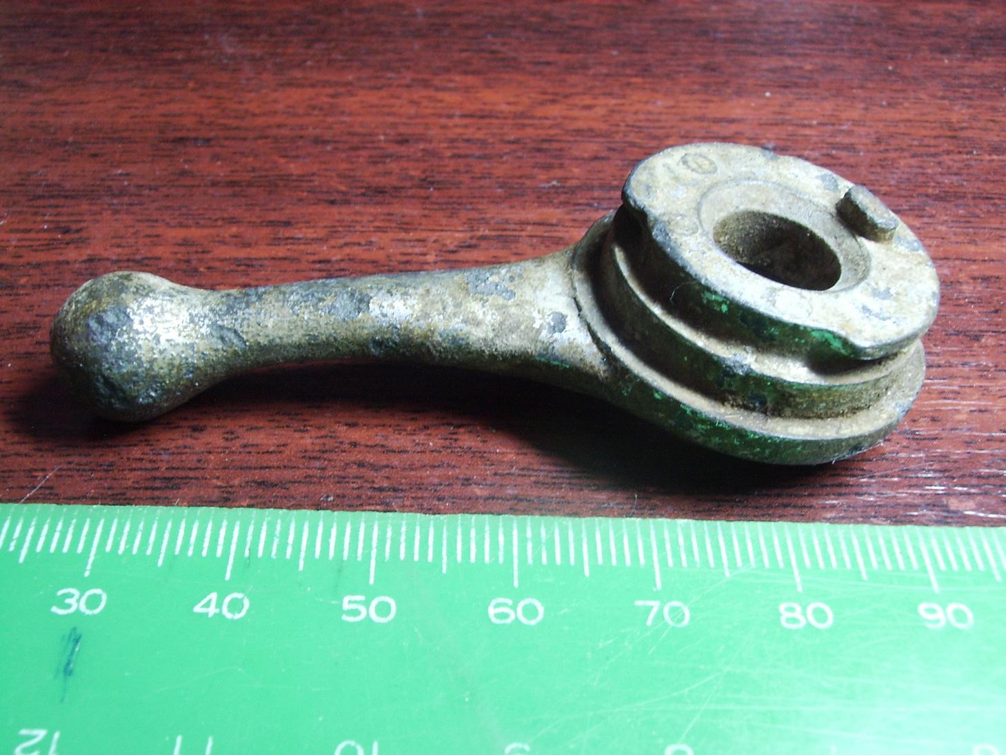

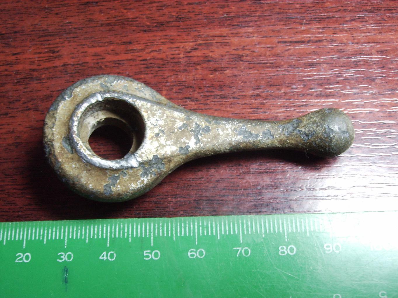

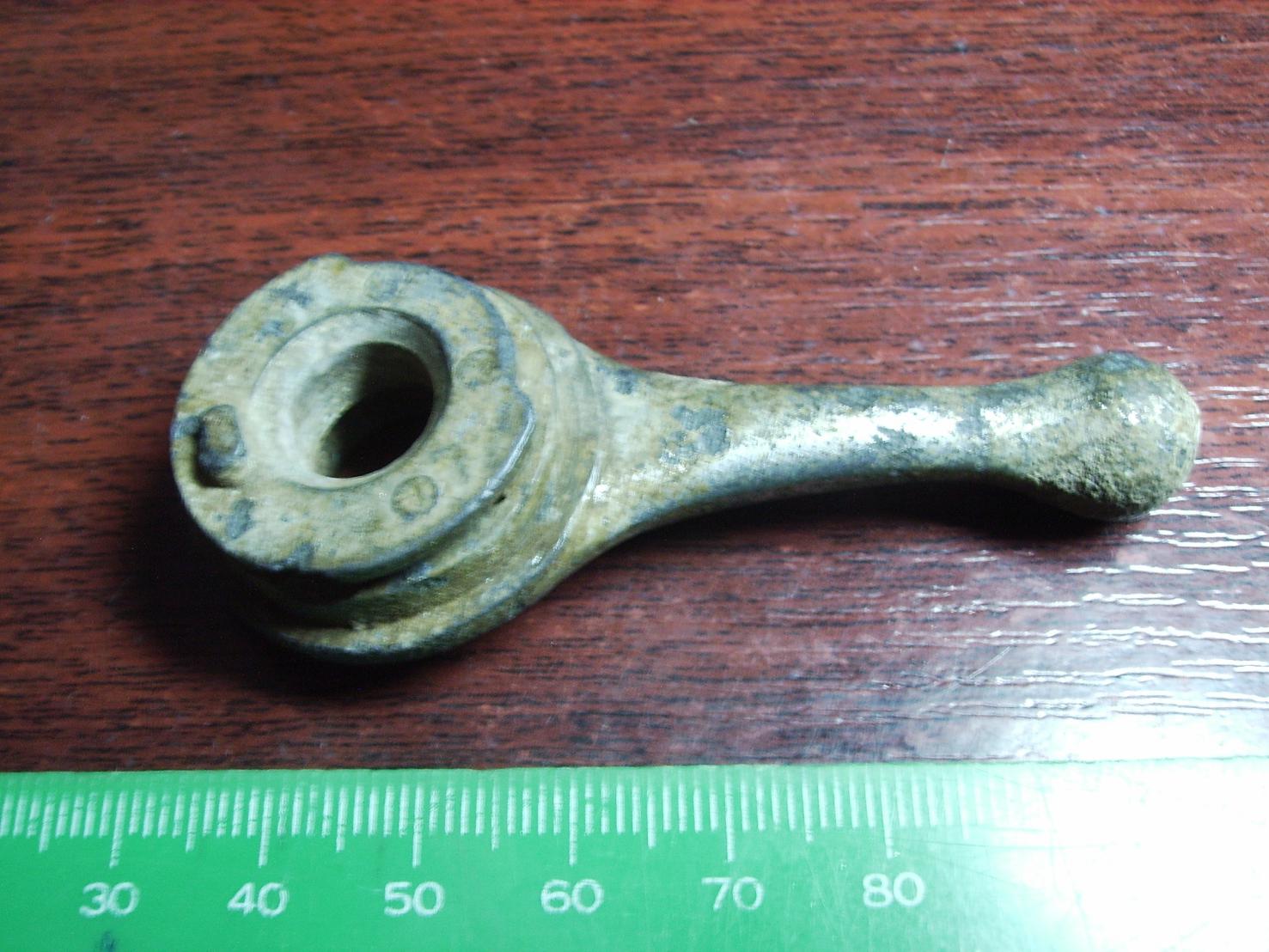

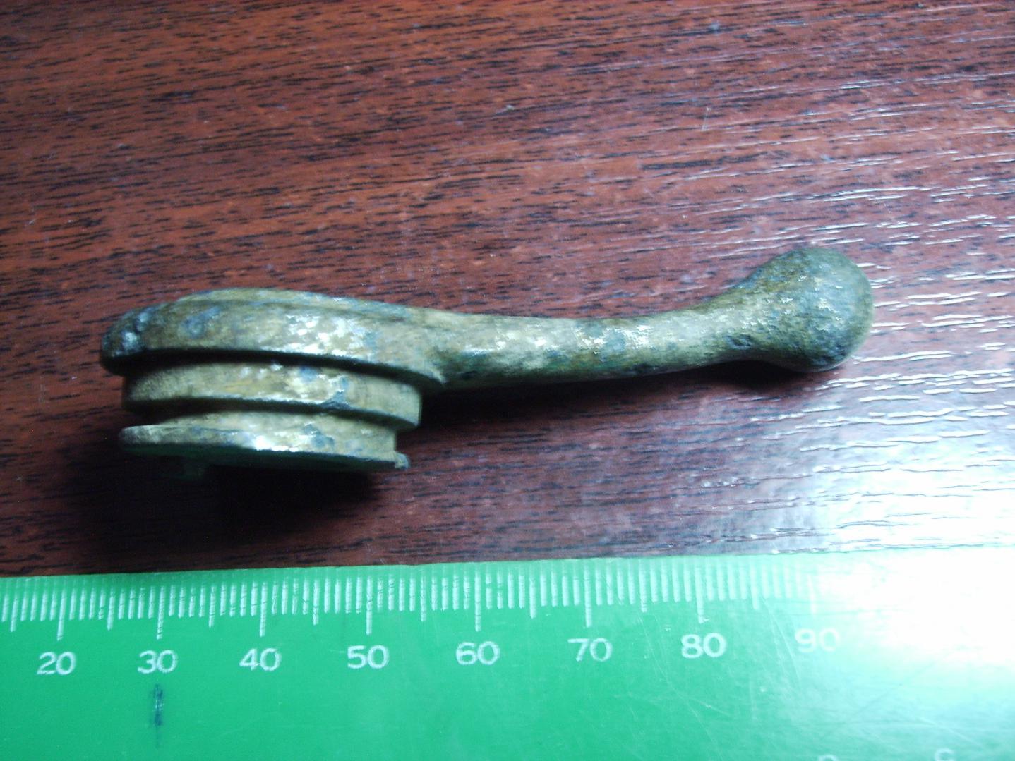

    Вот также из новых поступлений - ручка крректора зажигания. Цинк. Напыление. Предполагаю, что немец.

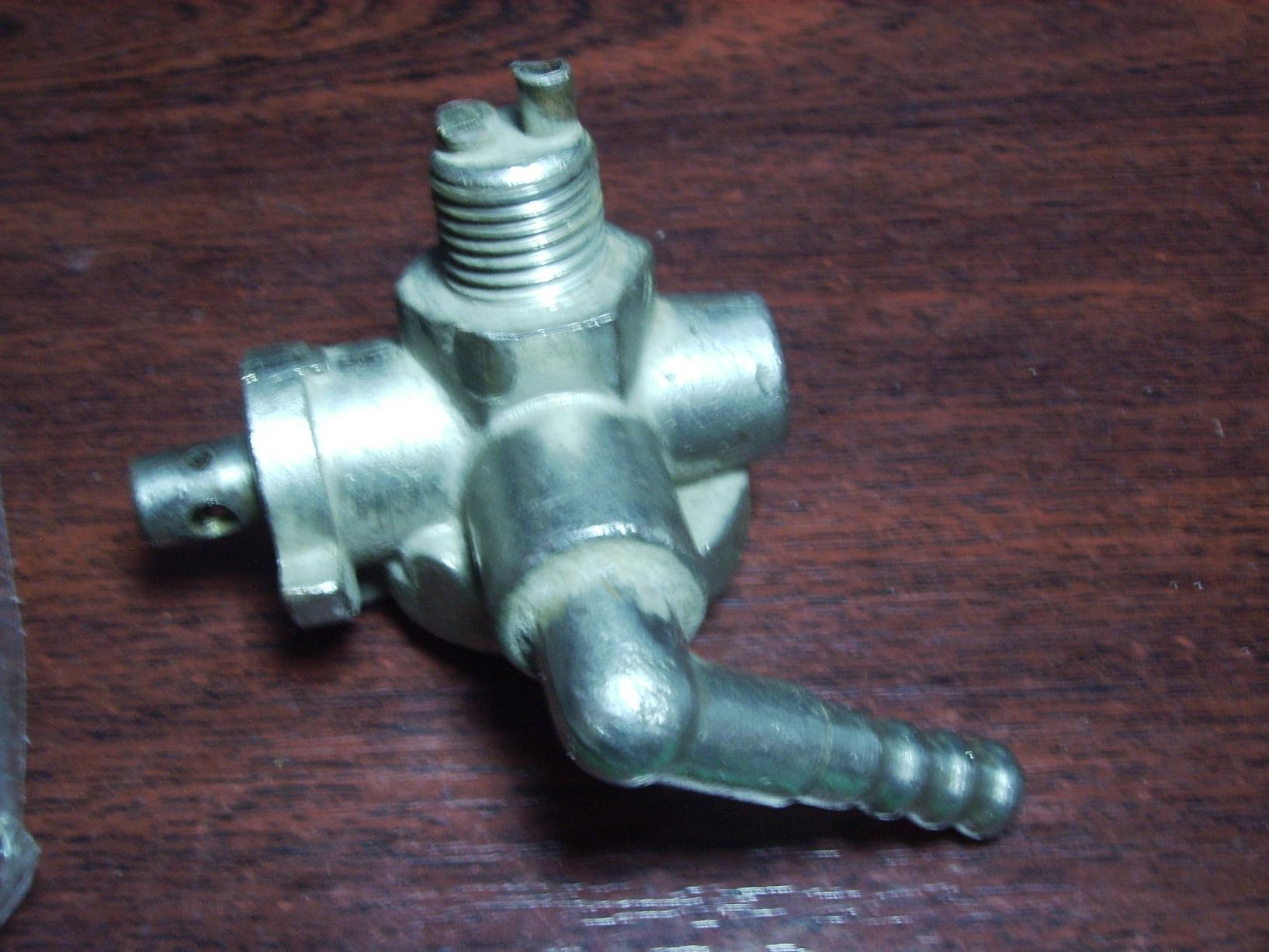

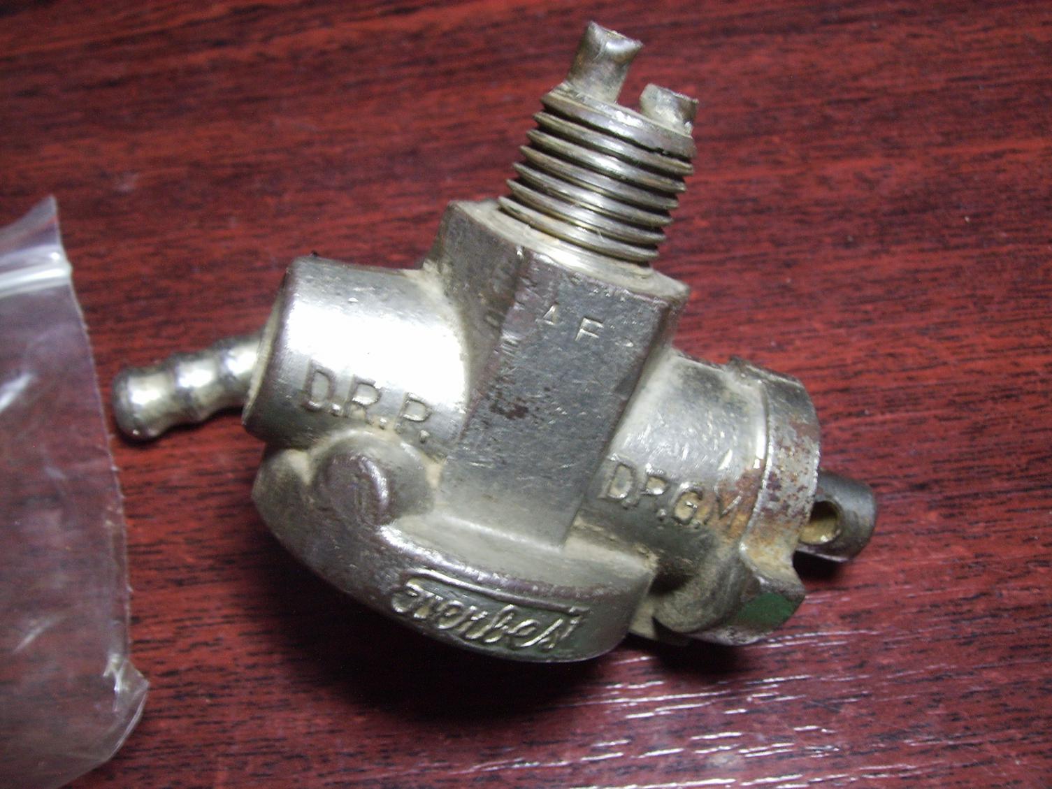

    Продолжим. Бензокраник "Everbest", требующий доукомплектации. Если у кого есть возможность оказать помощ с черетжами недостающих комплектующих к бензокранику - заранее благодарю.

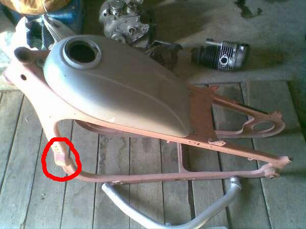

    Интересует вот такой вопрос. Нарисовалась тут рама на горизонте, но смущает изгиб профиля на раме, обвёл на фото. Никогда таких не видел на рамах Р-35. что бы это могло значить?:confused:

    Это значит -"колхоз-тюнинг":) Очевидно, приспосабливали под какой-нибудь "левый" двигатель.

    Жаль. На это, наверное и указывает отсутствие поперечены передней, которая в нормальном состоянии приклёпана к левому и правому нисходящему профилю. Сейчас там только отверстия от заклёпок...:(
