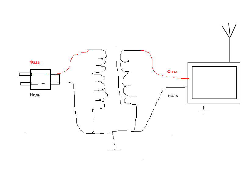

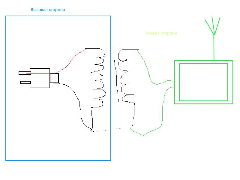

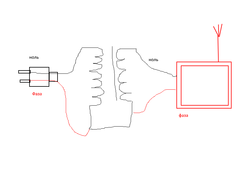

  6. gvv2309
    gvv2309 Oberst
    3,509
    Location:
    Київ
    А может пора его включить.
    и подключите к нему настольную лампу,только не светодиодную а обычную,на 40 ват.
    покрутите ручки ,если лампа меняет яркость значит блок питания для гальванической развязки.
    Многие не знают что такое гальваническая развязка.
    Рассказываю.
    Не лезу в дебри,все по простому.
    Например какой то прибор подключен через автотрансформатор он же примитивный блок питания.
    Все нормально,все работает и никого током не бъет,потому что ноль на корпусе.
    Но при таком подключении вилку в розетку можно включить и на оборот,это 50% случаев.
    Увидели?
    Фаза поменялась с нулем местами,и появилась на корпусе телевизора.
    Вы ведь не будите все время проверять подключение.
    а если фаза на корпусе то вас легко может ударить током.
    Это все равно что вы палец в розетку засунете и рукой за батарею схватитесь.
    Вот что бы такого не было и нужна гальваническая развязка.
    Не по думайте никакой общей темы с гальваникой нет.
    Это просто однокоренные слова.
    посмотрите на рисунок.
    Выдите нет никакой связи с розеткой.
    Вот это и есть гальваническая развязка.
    Вы привыкли это видеть в блоках питания на 12 вольт
    но есть ситуации в которых надо иметь 220 вольт но отвязанных от сети.
    Но в приборе что то другое.
    Если там транзистор,то значит что то работает с постоянным напряжением.
    А получать переменное развязанное напряжение таким способом сильно сложно.
    Тем более для паяльника.
    Gasser, рональд and Deich like this.
