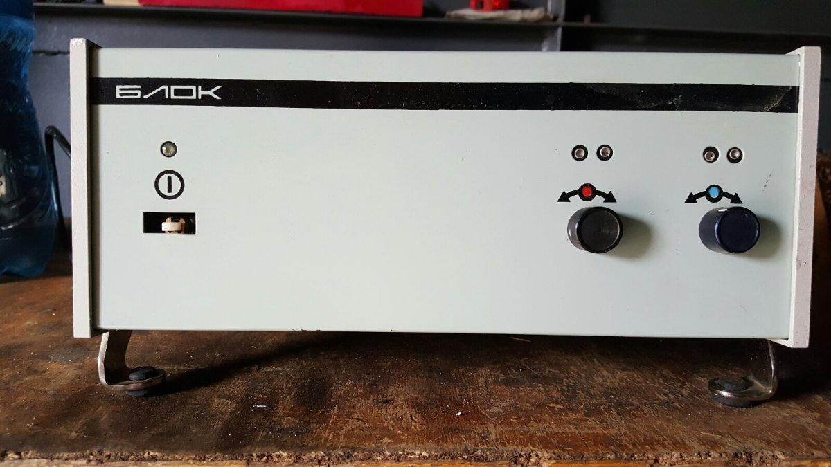

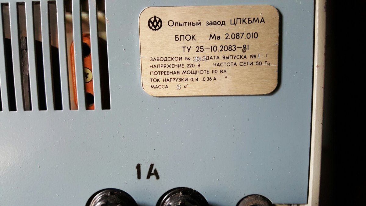

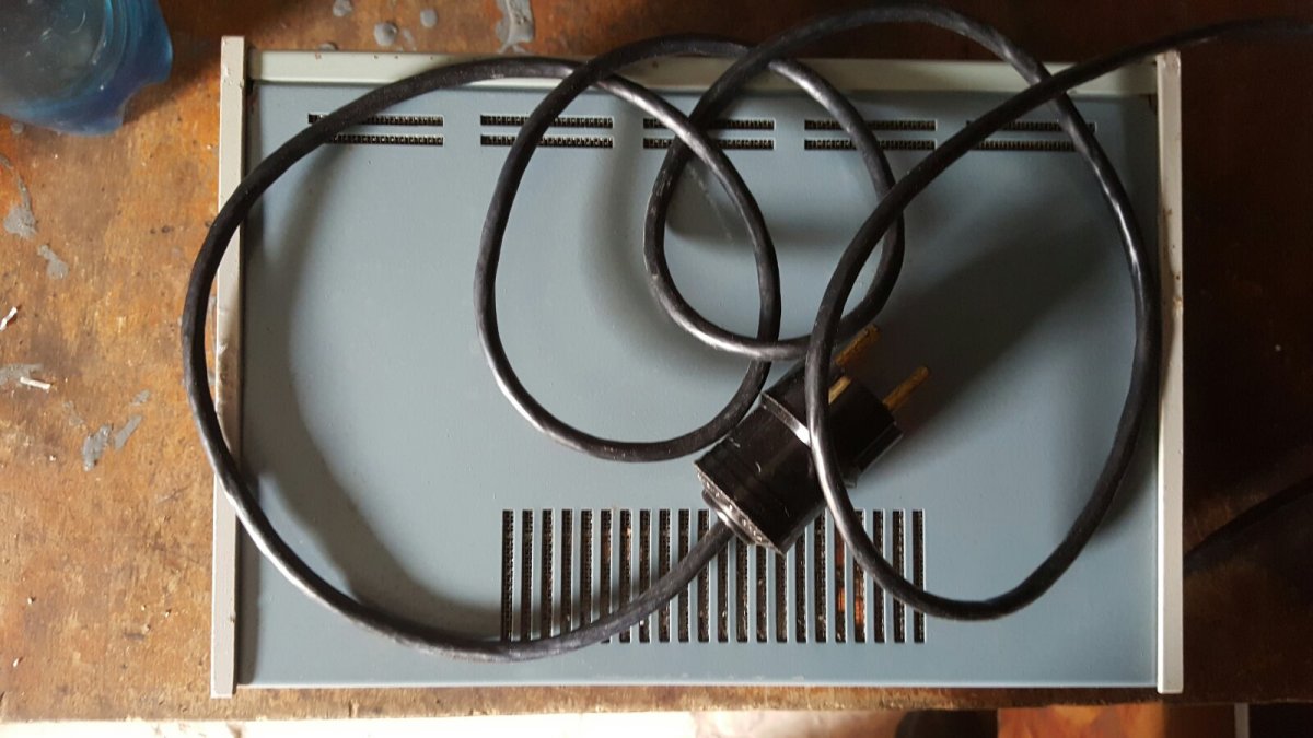

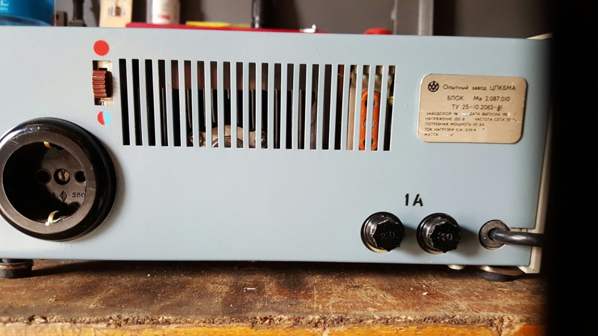

    Нашел такой прибор,что это ?

    Возможно блок питания для паяльника с развязкой по сети, чтоб фазы на паяльнике не было. Для пайки плат для военки.

  7. gvv2309
    gvv2309 Oberst
    3,509
    Location:
    Київ
    Очень похож на блок питания 220х220 как писали выше ,что бы иметь гальваническую развязку от сети 220 вольт.
    Им скорее всего был запитан измерительный прибор.

    Если по шильде инфы нет -то с этого и начинать нужно.

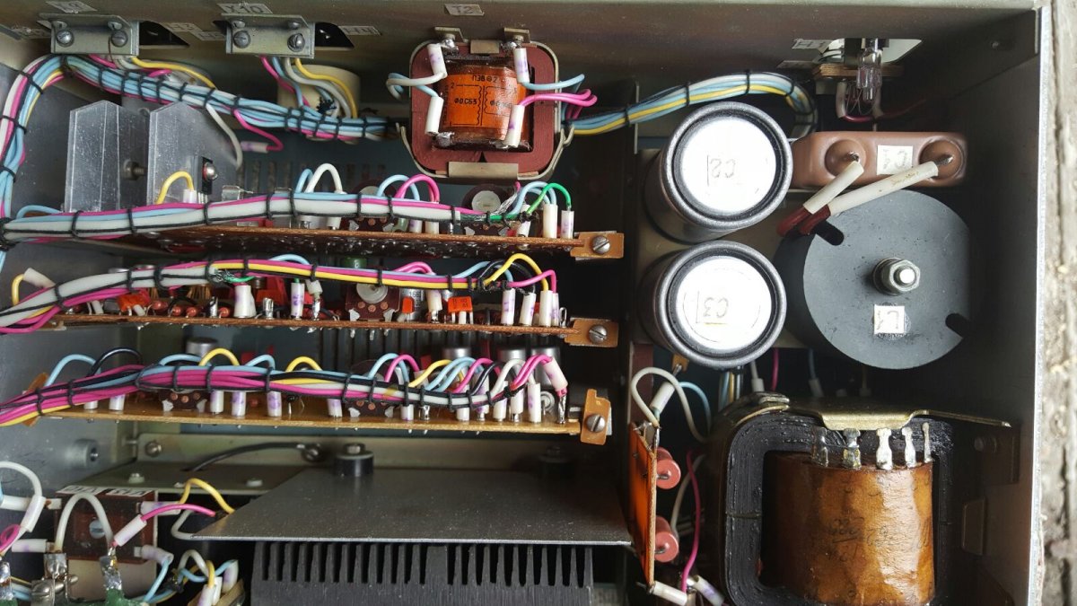

    3,901
    Location:
    Покрути те в руках-разберитесь с устройсвом корпуса. Снимите крышку или верхнюю часть или как он там правильно разбирается -и сфоткайте плату и внутренности

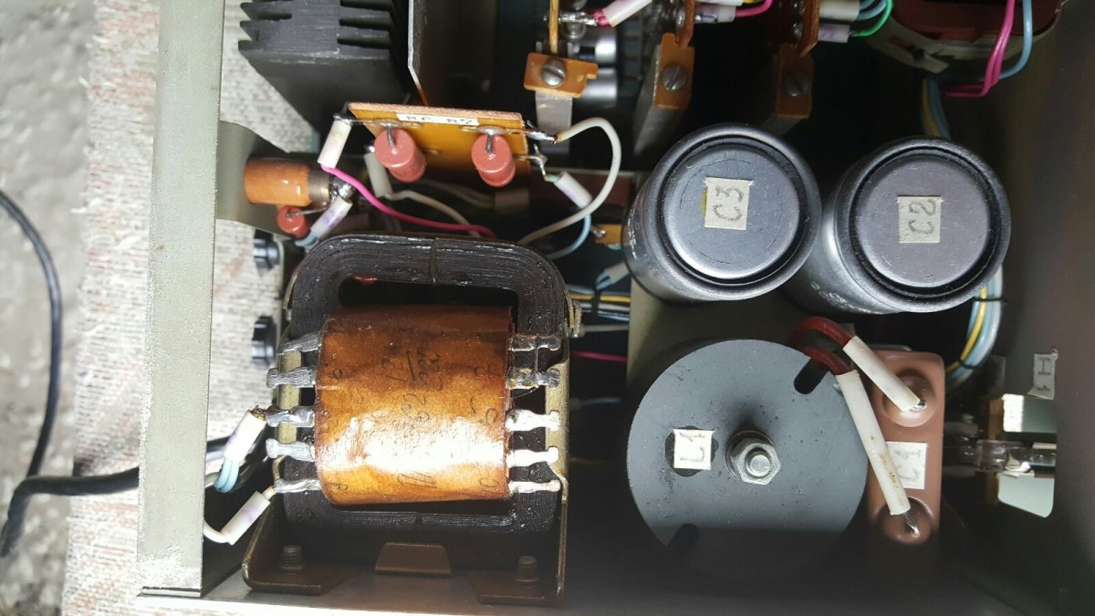

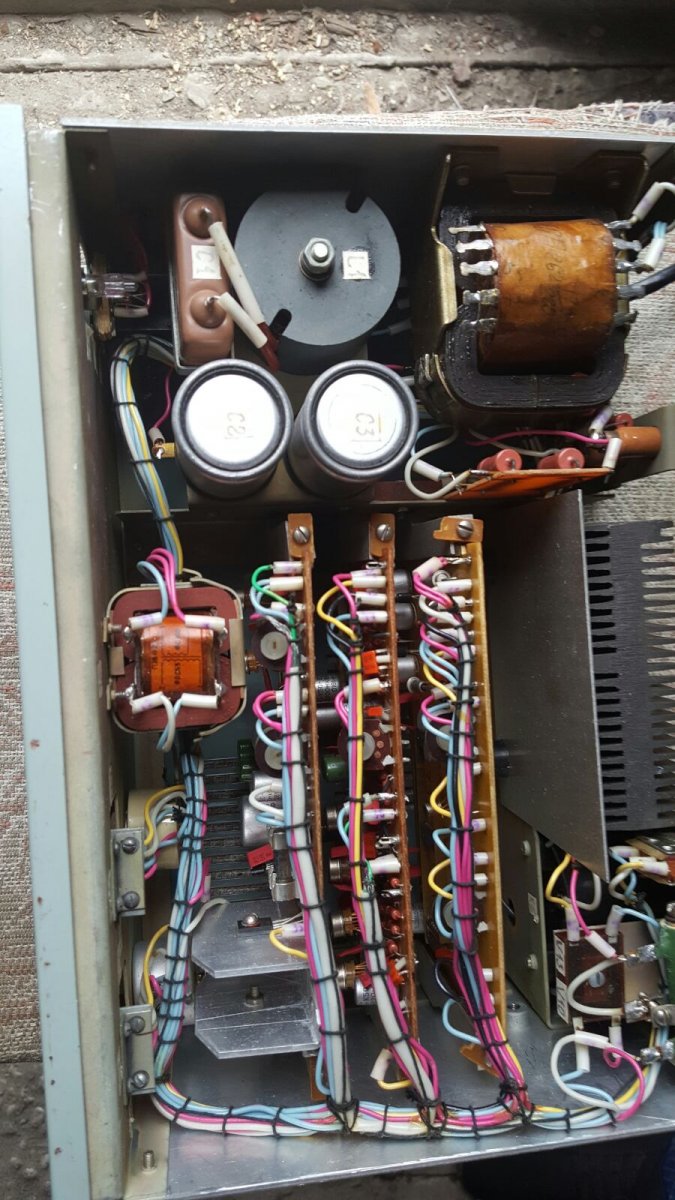

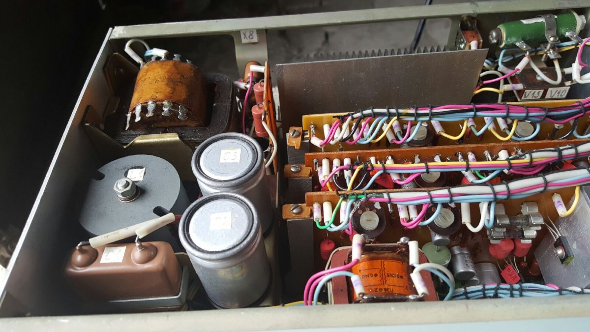

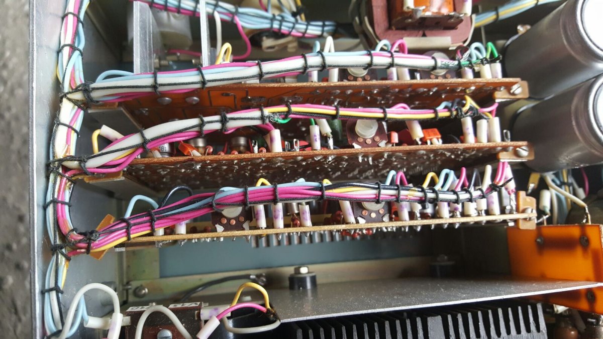

  11. BurBonSKalashom
    BurBonSKalashom Stabsgefreiter
    30
    54
    813
  12. BurBonSKalashom
    30
    54
    813
    Начинку сфоткал.
  13. Deich
    Deich Oberst
    Может и дальше спокойно себе лежать на чердаке ...

  14. Mediator
    Mediator Oberfeldwebel
    690
    Location:
    Харьков
    Военпром. Блок питания паяльника электромонтажницы середины 80 х годов. С регулятором температуры и заземлением.

  15. Miklos
    Miklos Oberleutnant
    2,137
    Location:
    Munkach
    Приветствую , мне как бывшему монтажнику-регулировщику РЭА , это прибор как регулятор температуры паяльника кажется очень сложным , для регулировки температуры паяльника был простой понижающий трансформатор с многими выходами напряжений ..
    InDex and A10A like this.
  16. Miklos
    Miklos Oberleutnant
    2,137
    Location:
    Munkach
    посмотрев картинки я думаю что это скорее всего какой то стабилизатор напряжения ...с ув
  17. A10A
    A10A General-leutnant
    23,898
    Location:
    Київ, Україна
    ...и это не "военпром", скорее - экспериментальное пр-во...
    Поліщук, Deich and Miklos like this.

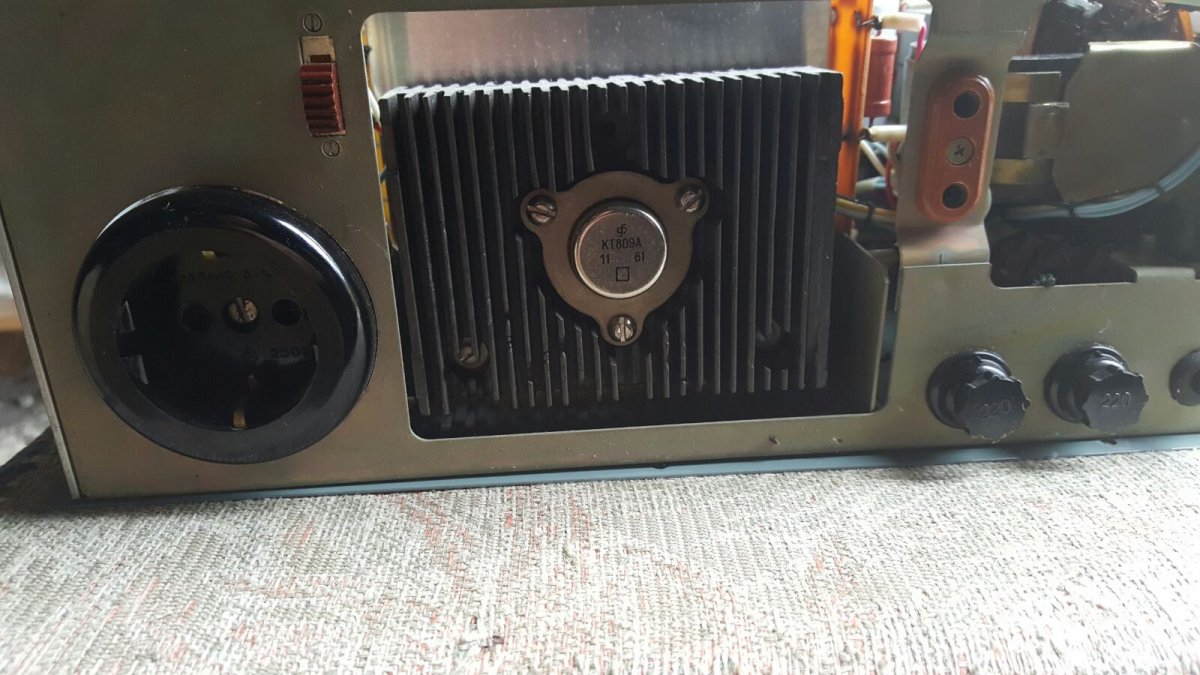

  18. Mediator
    690
    Location:
    Харьков
    Регулирующий элемент транзистор КТ809А. Напряжение к-э 400 Вольт. Ток коллектора 3 А. Идеально для паяльника.

    А он кому то нужен? Деталей дефицитных нет,пользоваться по назначению им вряд ли кто будет
    grek68 likes this.
  21. Толык
    Толык Oberleutnant
    27
    55
    1,600
    Location:
    Полісся
    Сумніваюсь що для паяльника. Має бути датчик (термопара) для контролю і індикатор.

    Харьков
    На шильдике написано - Ток нагрузки 0,14-0,36 А. Вот и делайте выводы , кто закон Ома учил. Это примерно от 40 до 80 Ватт.
