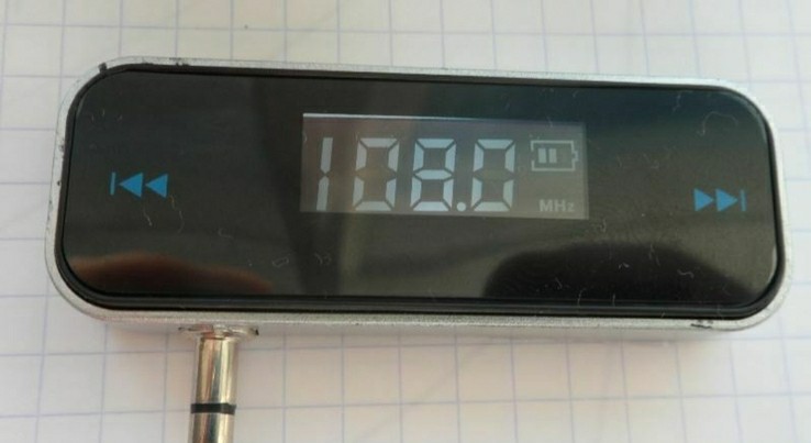

    Добрий! А посилання на фм- модулятор можете скинути? Маю теж радіонавушники Retekes , перечитав форум і не знаю який фм - трансмітер купити...

    Доброго. Я купляв в 2019 на алі. зараз там їх нема. https://aliexpress.ru/item/32845919...vtvBsRMrtQl3UU3MIvihuGaS2aKLZ92RoCIdoQAvD_BwE

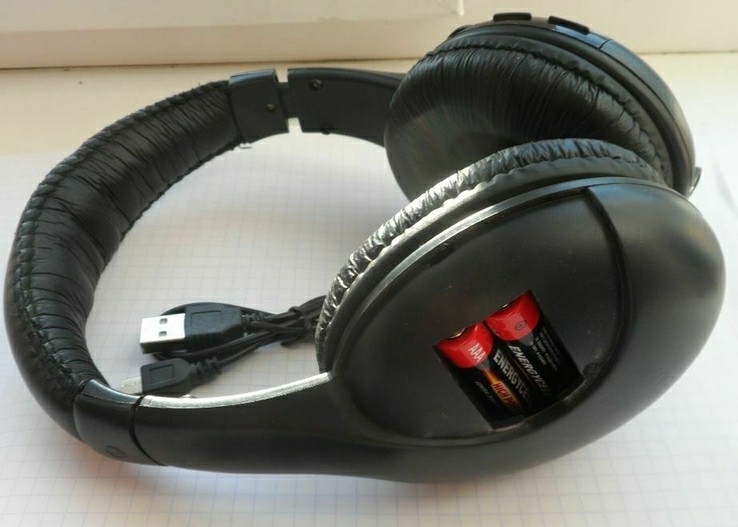

    Зацените творческий порыв на карантине) Беспроводные уши для подводного поиска для веника
    Вованыч, Sanya-gensek та Саня ZP.UA подобається це.

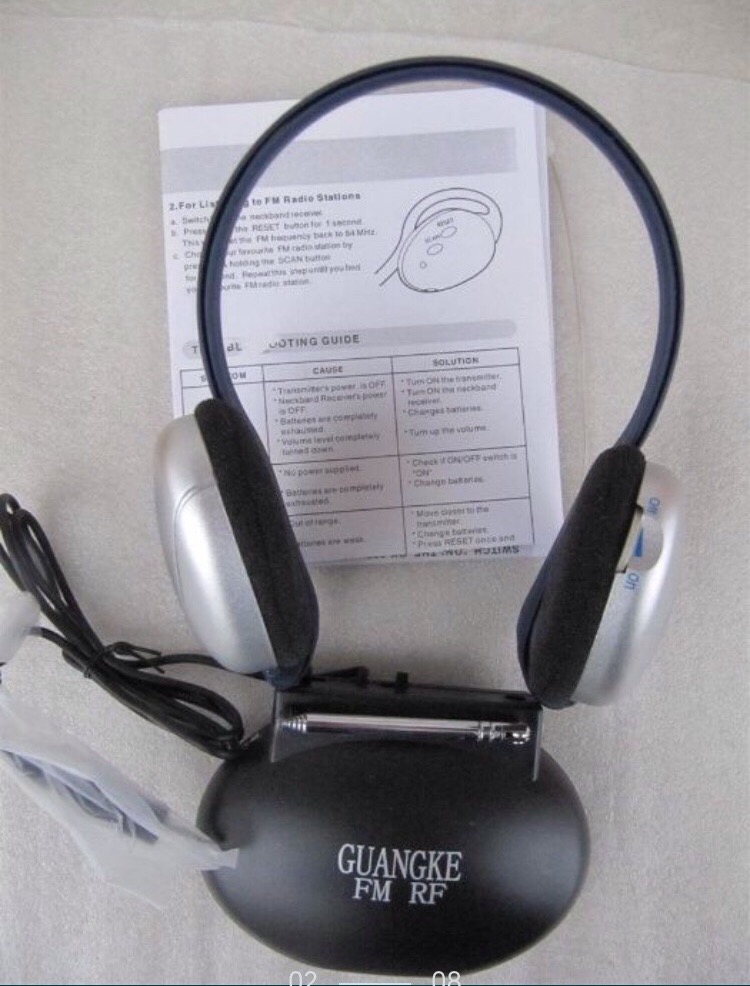

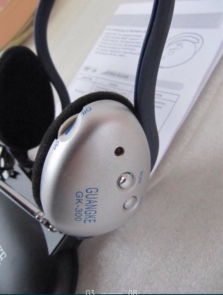

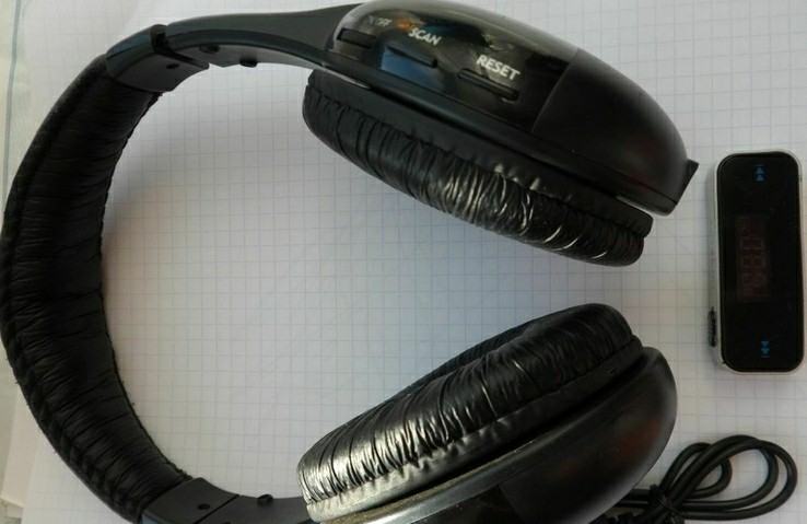

    /Беспроводные наушники "GK-300" с цифровым FM приемником и трансмиттером/
    Така "радість" на ОЛХ всього за 320 вітчизняних. Може хто юзав-відпише
  10. OkSamyt
    OkSamyt Oberfeldwebel
    584
    Трасмиттер выглядит как то слишком объемно :(
  11. Max_2020
    Max_2020 Gefreiter
    46
    Где-то соразмерно рядом с bingle b616.
    Зато в такие трансмиттеры можно вставить ААА аккумы и хватит на день, а то и два копа.
    OkSamyt подобається це.

    приемник в этих ушах никакой, не держит волну.

    Эти уши с bingle b616 и рядом не лежали, дешевый, голимый приемник, тоже волну не держит. У Бинглов без подстроечная связь, только два канала на выбор и выше по частоте от ФМ диапазона.
    хороший и дешевый приемник есть на али. вкидываете в любой корпус и цепляете к любым ушам, работает стабильно и звучание отличное. https://aliexpress.ru/item/40010216...02_,searchweb201603_&sku_id=10000013555524117

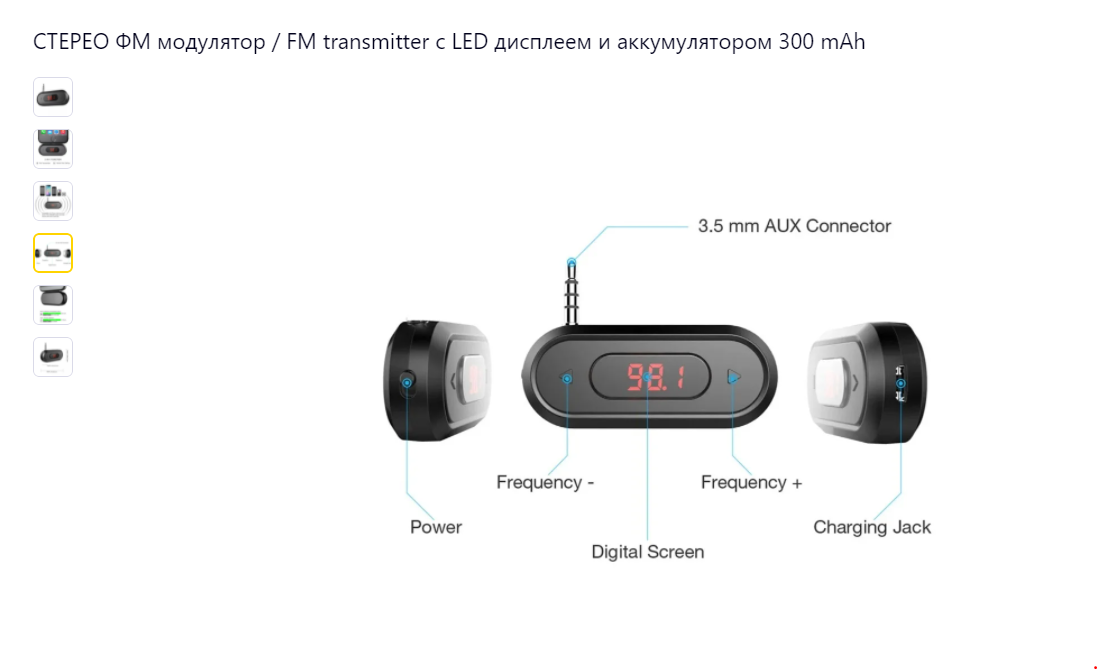

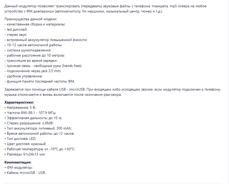

    Доброго всем. Оживлю темку вопросом. Попалась на глаза такая штука:
    Заявлен акум в 300 mAh и 10-12 часов работы. Что скажете? Кто нибудь пользовал?

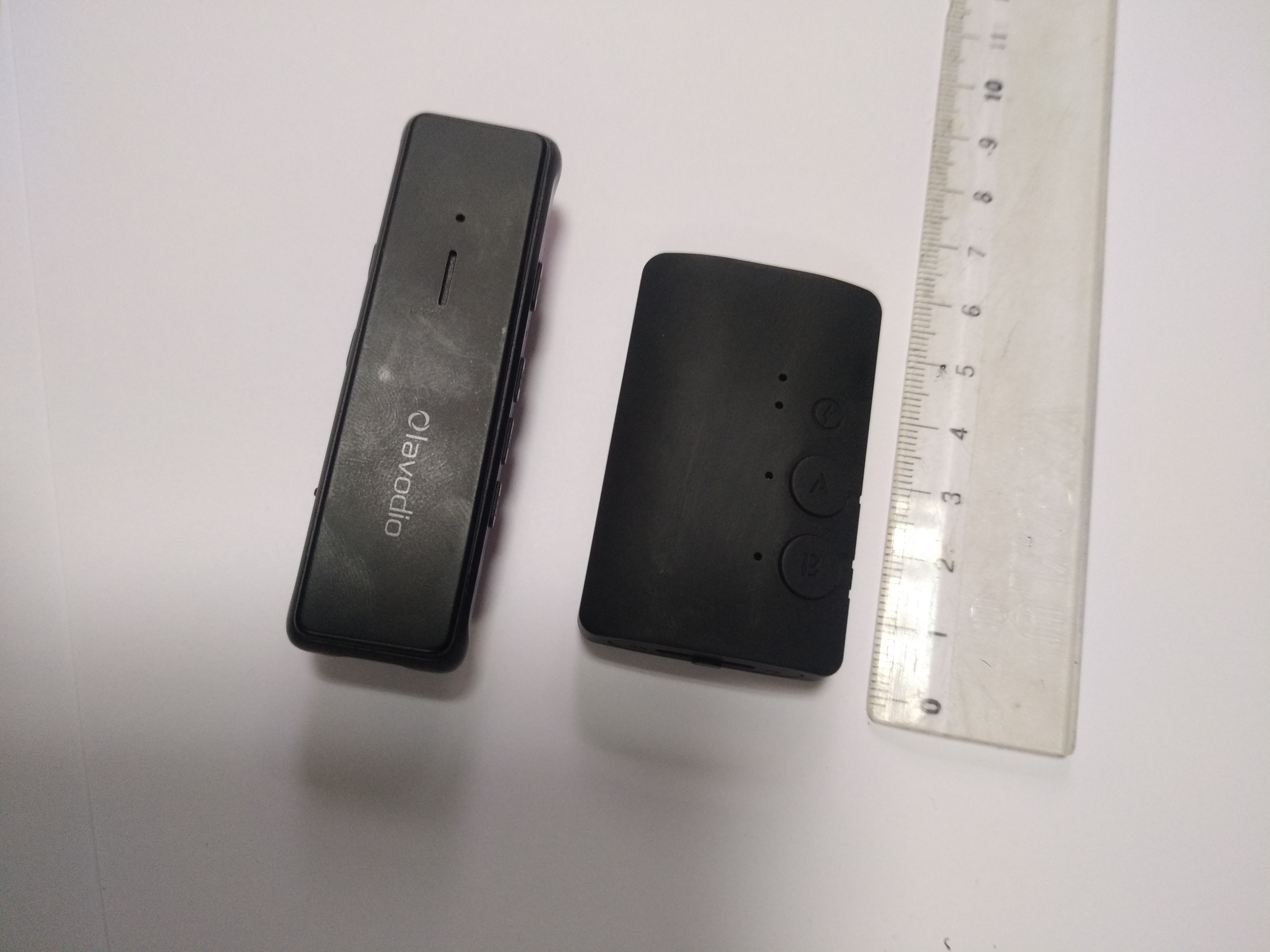

    Для ACE 350 и самоделки Голден Маск 4 прикупил на Али блютуз-приемник и блютуз-приемник\передатчик 2в1 с кодеком aptX LL, Работает отлично, задержки нет. В провод, соединяющий металлодетектор с блютуз-перпедатчиком, припаял два резистора по 47 Ом. Ценник на каждый блютуз-девайс до 800грн.
    Останнє редагування: 11 сер 2023
  19. OkSamyt
    584
    Цікава інфо. Поділіться, будь ласка, детальніше (на прикладі Голден Маск): як виглядає/де розмістили? Як живиться? З якими навушниками працюєте? Резистори яку роль виконують?
  20. ZAklmnkS
    ZAklmnkS Schütze
    z_aklmnk@ukr.net
    P30811-144920.jpg слева передатчик, справа (возле линейки) - приёмник/передатчик. Питание - встроенный аккумулятор в каждом устройстве.
    Передатчик с aptX LL кодеком.
    Приемник/передатчик - aptX LL кодек только в режиме передачи.
