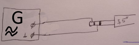

    Доброго всем!Потерял трансмиттер от наушников голд хантер ws 106,отдельно их не продают,только комплектом,другие трансмиттеры могут подойти к этим наушникам?[​IMG]

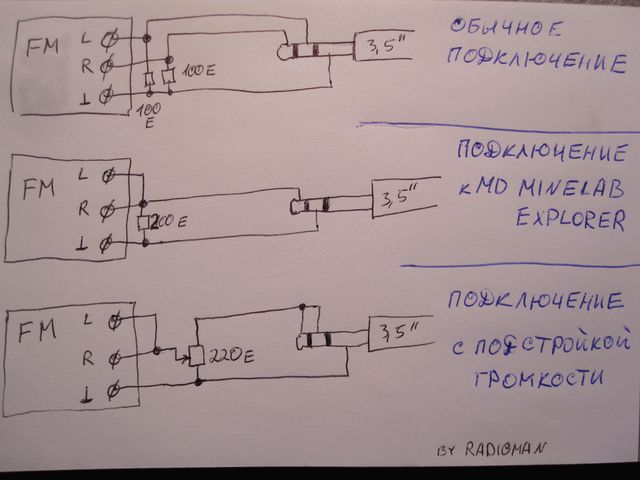

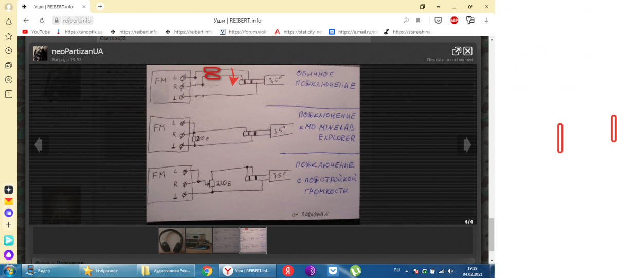

    Добрый вечер.Вопрос:припаял трансмиттер к прибору Предатор по схеме1.Резисторы по 50 ом.Громкость норма,но вот сама озвучка изменилась,по проводах лучше,как-то звонче.Это у всех так? 23-16-45-ad1c34f24feb.jpg

    Вы думаете тут все с полуслова знают Ваши схемы.
    Что бы Вам ответить надо знать,что вы нарисовали.
    Там где нарисована коробка с надписью FM Это что?
    Ну хотя бы скажите это вход или выход.
    Там где нарисован штекер- это наушники или что то другое.
    Обозначте все как есть,тогда можно что то обдуманное сказать.
    Останнє редагування: 9 лют 2021
  10. gvv2309
    gvv2309 Oberstleutnant
    3.455
    Київ
    Если смотреть не дожидаясь вашего ответа,то можно смело сказать,что схема 3 не правильная.
    Выходы аппаратуры соединять нельзя.
    В схеме 2 нет "земли" что там и как работает нет смысла обсуждать.
    В схеме 1 не понятно зачем душить сигнал на землю,но для этого надо ваш ответ по предыдущему посту.

    Вот тут-то, батенька, мы вас и поправим. Если не брать во внимание левую часть схемы, где товарищ несколько запутался, и условно представим, что там нету никаких левых и правых каналов (не встречал серьезного детектора в стерео исполнении, кроме одной смехотворной попытки вывести черный сигнал в один канал, а цветной - во второй), а также непонятного резистора, коротящего входы, то эта схема - самая оптимальная, так как обеспечивает гораздо более высокоомную нагрузку по сравнению с оставшимися двумя. Соответственно, имеем меньший выходной ток, экономим батарею практически без ухудшения качества звука, так как наушники выдадут практически то же звуковое давление. А вот как это чудо "без земли" работает - подумайте сами, это вам домашнее задание на профессиональную зрелость, чтобы глупости больше не писали. Зная ваш истинный уровень, оставляю подсказку - на рисунке не просто штекер, а штекер стандартных стереонаушников. Дерзайте.

    Что меня поправлять,если я схему не вижу и Вангу играю.
    Если знаете схему,но выложите,тогда будем обсуждать.
    А так все равно что больного по телефону лечить.

    Я думал,что те,кто занимался таким подключением-тот в курсе таких схем.Схема ,я так понял,опробована многими и на многих сайтах она есть. FM-это выход с трансмиттера и на вход штекера/большой,или маленький джек/.Ну а штекер в гнездо./звуковое/ блока.Тем не менее схема сработала,вот только качество звучания немного хуже проводных.

    Если у блока FM указан выход ,то схема 2 и 3 не правильная,так делать нельзя и это не обсуждается это аксиома!
    Аксиома звучит так.
    Выходы соединять нельзя!

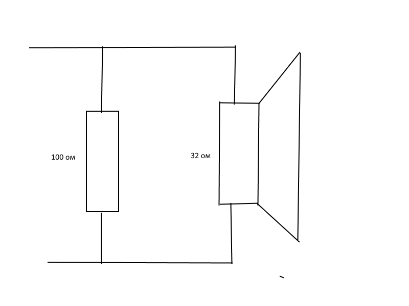

    На схеме 1 они совершенно не нужны,так как сопротивление динамиков будет от 16 до 32 ом.
    Какие именно установлены в схему пусть автор напишет.
    Но и так видно,если паралельно наушнику включить резистор 100 ом

    Тут полностью согласен - абсолютно нерациональная потеря части мощности на добавочном резисторе. Как я понимаю, выход ФМ-трансмиттера и так рассчитан на подключение наушников. Там проблема кроется в другом - Трансмиттер может перегружаться входным сигналом металлодетектора по входу. Т.е. на входе нужно подобрать делитель по минимуму искажений.
