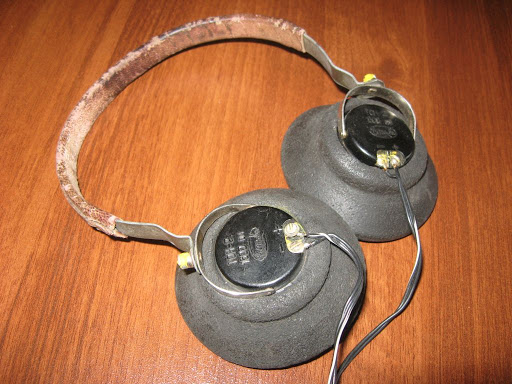

    даже если вы возьмете вот такое советское говно
    они будут свистеть ничем не хуже вот этих.
    Потому что вы слышите только одну частоту.
    Вы не слышите колокольный звон,звук тарелок,и даже если Джорджия Браун будет лопаться и выдавать свой рекорд Соль в 7 октаве,вы ничего этого не услышите,так как этот прибор не расчитан на такое да ему это и не надо.

    Да я не копарь, а вот такое видели?
    вот в таких наушниках связисты просидели почти 100 лет.
    И слушали шумы по хлеще шумов в металдетекторе.

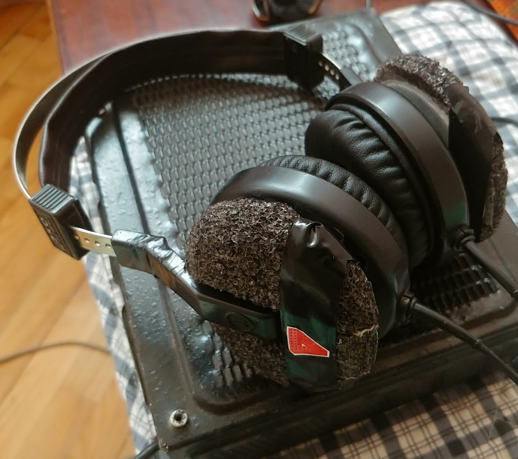

    ))) ребята вы прям меломаны, скажу так для музыки лучше всего ТДС-16 ЭХО (немного переделать) с усилком + LG V30 + Poweramp, а для копа NIA Q8 там эквалайзер 5 шт. пресетов хоть с басом хоть без, удобные, звук нормальный, громкость добавлятся с наушника, настраиваете 1 раз приложением imbson-sound и все. Полноразмерные летом мозги перегреют даже в этих иногда жарко. Но вкусы у всех свои, главное чтобы работало и помогало на копе)
    Останнє редагування: 2 вер 2020
    Volt_45 та Vl_service подобається це.

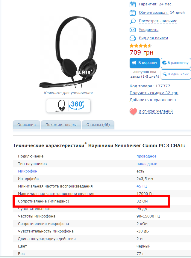

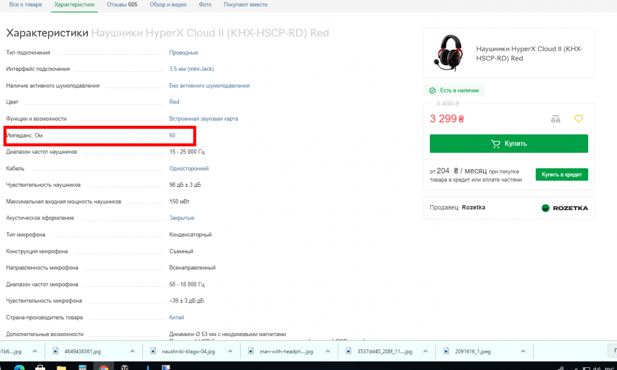

    Попробуем высчитать теоретически сопротивление наушников.
    У нас есть паспортное значение Р=0.3 Ватт
    Питание приемника -2 элемента ААА значит 3 в.
    Пусть схема усилителя сделано так,что на выходе при максимальной громкости напряжение будетu U= 3 в -это идеальный вариант.
    Теперь берем формулу Р=I*U
    И из нее вычисляем выходной ток.I=P/U I= 0.3/3=0.1 A
    Теперь с помощью другой формулы высчитаем сопротивление наушников.
    I=U/R
    из этого следует R=U/I
    Подставим значения R=3/0.1=30 ом
    Теперь берем любые наушники сопротивление(ИМпеданс)которых выше 30 ом и все довольны!
    Только не надо воспринимать все буквально.
    Я ведь вам не мануалы пишу и не даташиты.
    Есть некоторое отличие,так оно и должно быть.
    Вот посмотрев сопротивление гарнитур мы видим ,что расхождения в расчетах минимальные.
    Видите,цены разные а сопротивление одинаковое или больше.
    Так что выбирайте любую гарнитуру которая вам нравиться.
