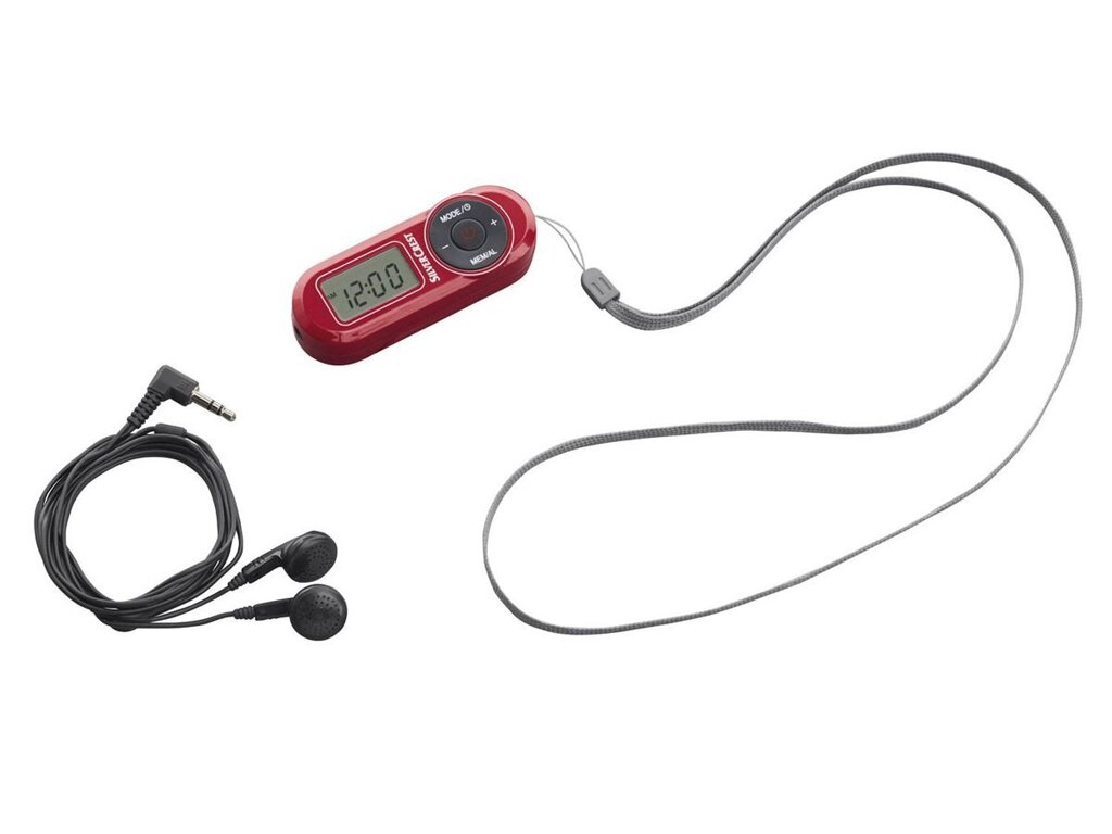

    Мне кажется приемник надо выбирать такого плана
    FM Радио Silver Crest ЖК-дисплей с наушниками M13 - 330019
    https://zakupka.com/p/968309812-fm-radio-silver-crest-zhk-displey-s-naushnikami-m13-330019-krasnyy/
    Не забывайте .что трахаться с изготовлением корпуса в 10 раз сложнее чем схему спаять!
    А здесь уже все готово.
    По идее в этот приемник подойдет компьютерная гарнитура.
  21. 41700
    41700 Stabsgefreiter
    269
    Вариант интересный, но все же шнуры останутся, а вариант без проводов в разы лучше.
    Кто может подсказать какие уши лучше купить?

    Шнуры не остануться,вы приемник крепите на одежде или на саму гарнитуру.
