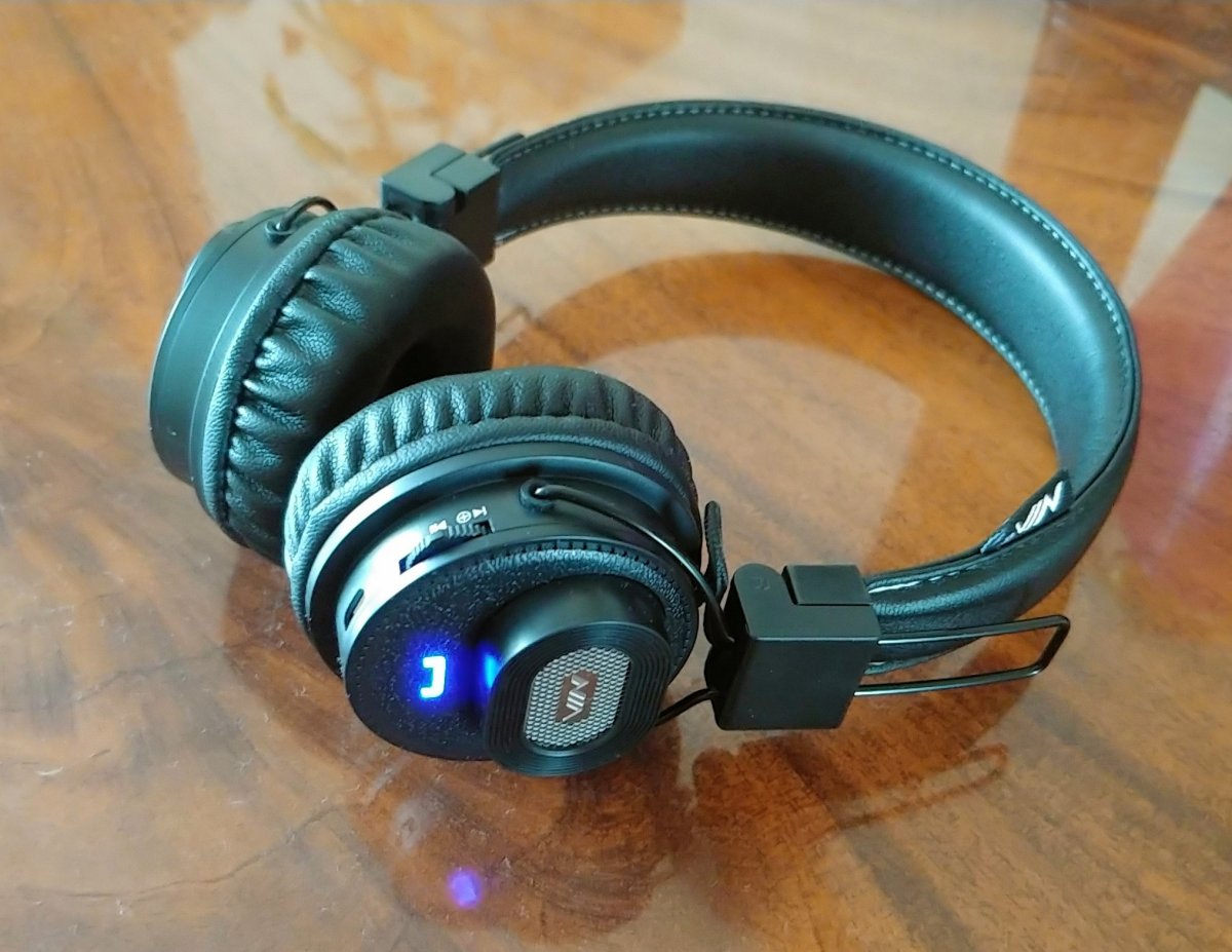

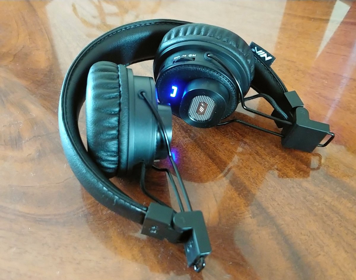

    Взяв такі, як надоїдає звук в навушниках, вішаю на шию і переключаю на динаміки які є зовні. Звук приємний в FM. Модель NIA X5SP.

    Екщо не треба зовнішні динаміки NIA-X3, такі як в мене NIA X5SP

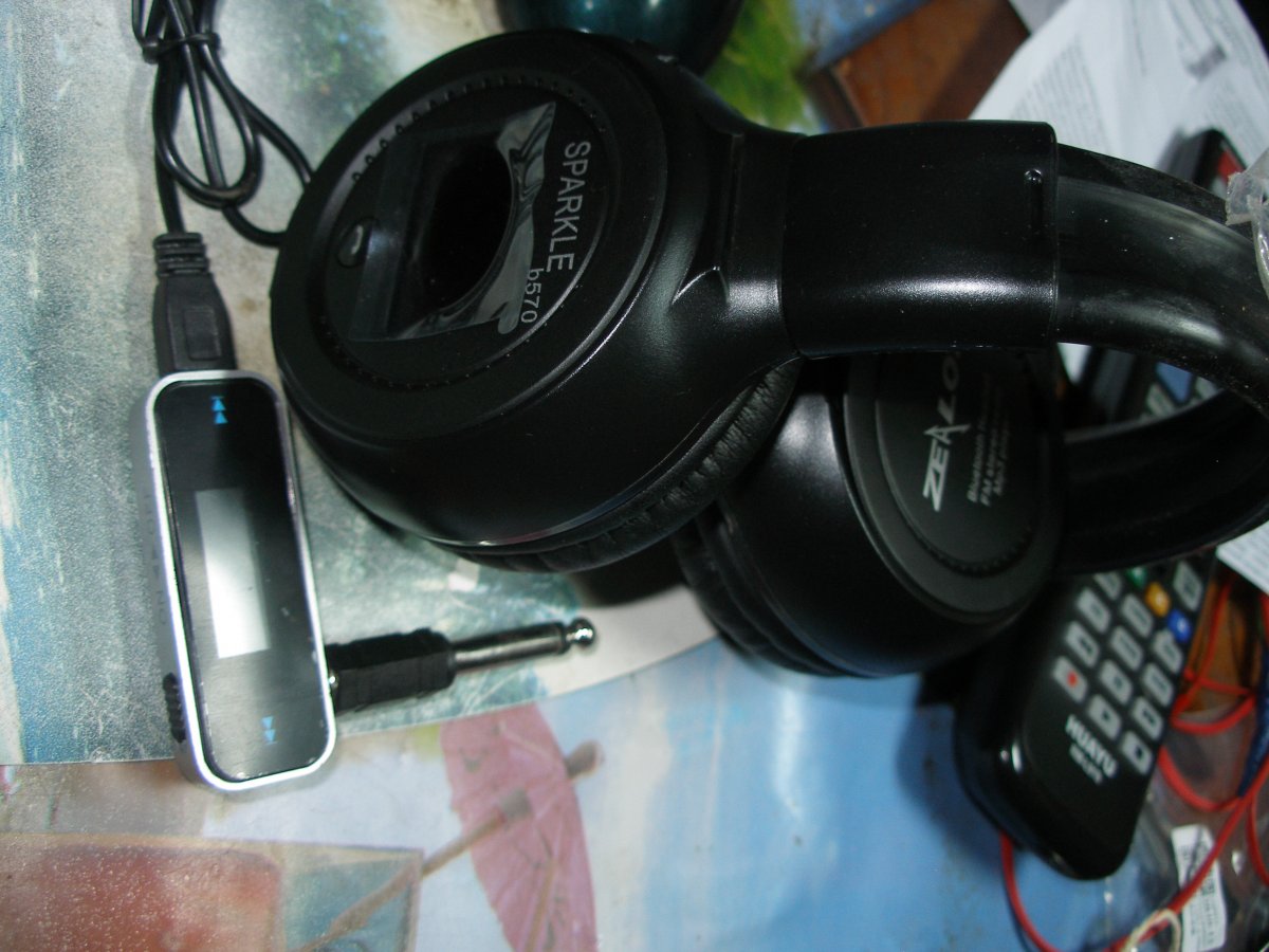

    здравствуйте.вот приехало такое но как их совместить не понимаю чтоб работало.на ушах автонастройка фм...

    на передатчике выставляется желаемая частота свободная от радиостанций типа 90.0, на ушах запускаете автонастройку и они ловят сигнал. И все. Только на передатчике батарейка дерьмо полное, проработает максимум пару часов. Надо разобрать и подпаять нормальную емкую батарею.
    Есть шанс, что наушники как и большинство современных моделей будут ловить сигнал с жуткими помехами, так как штампуются на новом хреночипе, который не держит частоту. Работают только старые модели определенных фирм. Я на этом собаку съел

    Скачуешь програму с плей маркета для своих ушей, и управляешь с телефона открываешь фм и устанавливаешь частоту . по такому принцыпу работают НИА .

    В автоматической настройке уши ловят и запоминают все сигналы fm станций, в том числе передатчика с металлодетектора самостоятельно, как телевизор при автонастройке. Потом листаешь и все. В твоем варианте после завершения автонастройки он вернется на канал с передатчиком, так как он будет первый, какой уши запомнили. Можно поставить 88,8 или выше. Просто разные модели ушей начинают старт с разных частот.
    зачем эти сложности?
