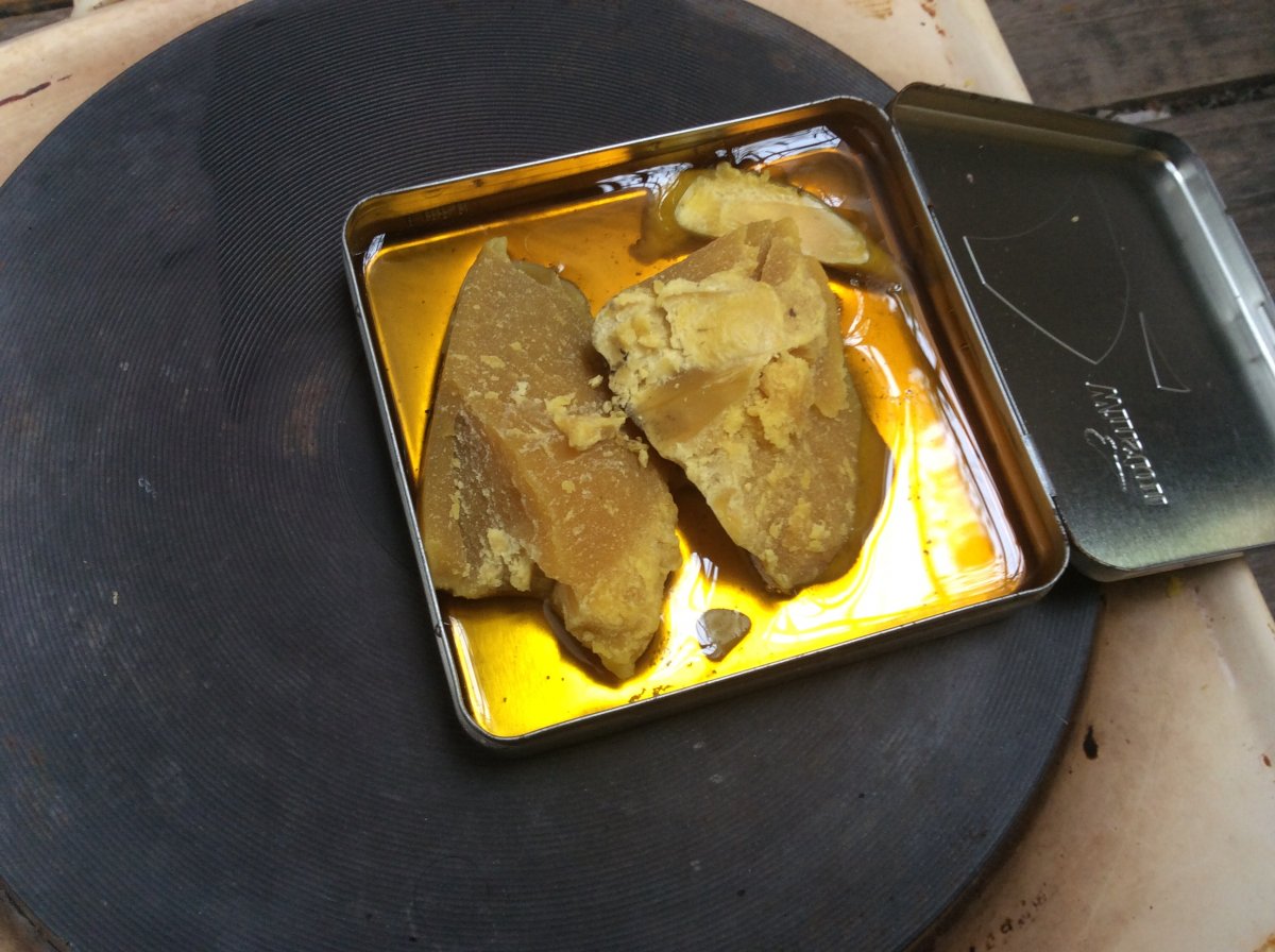

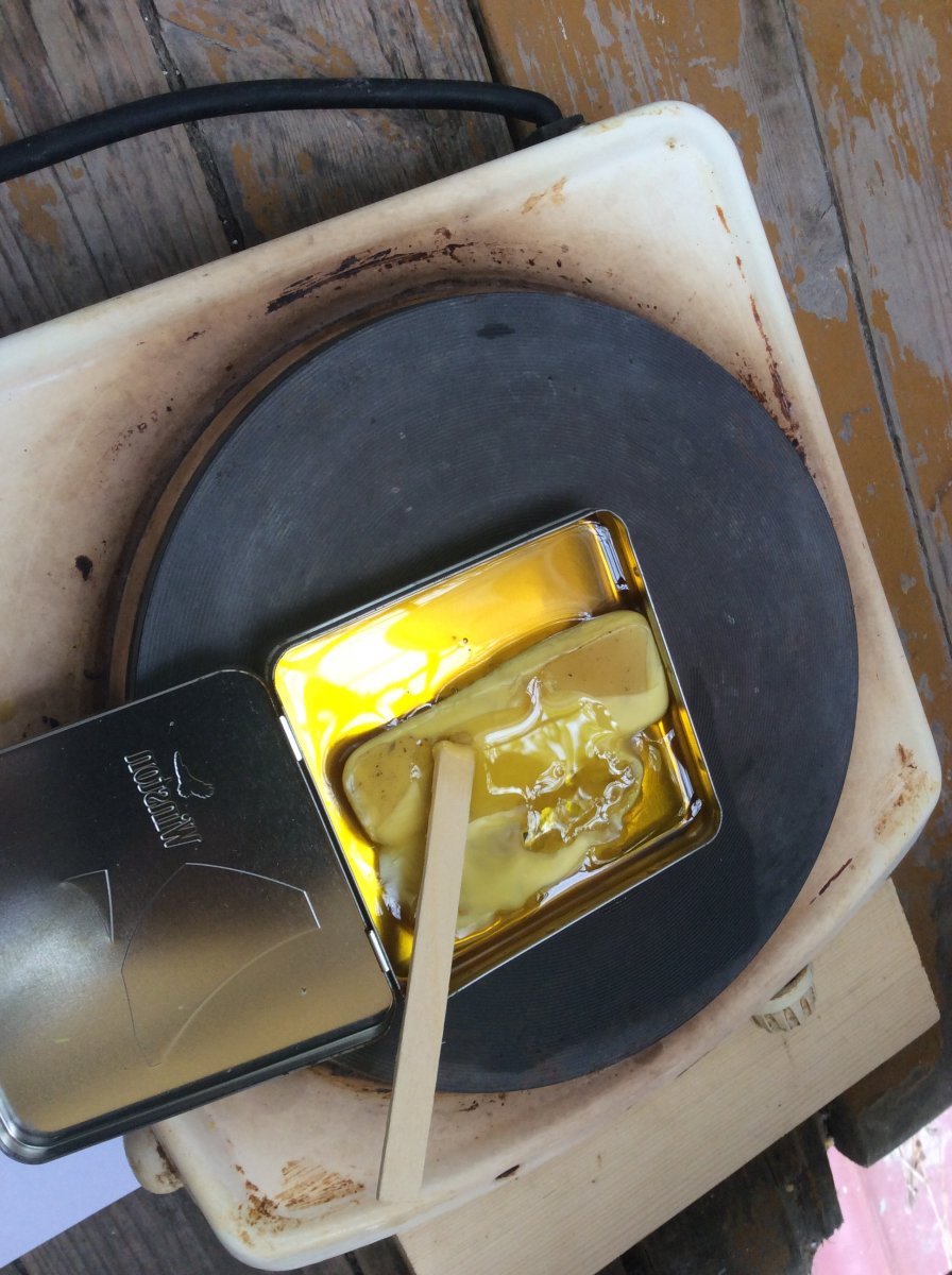

  18. votaga
    votaga General-leutnant
    30.360
    Переплавка - изменяет свойства?
    Вот дали кусок и переплавил второй раз. Пока без добавок.

  19. ArtBorsuk
    ArtBorsuk General-major
    6.351
    Karpatia
    Efor нравится это.

  21. votaga
    30.360
    На плитке. Там температура плитки не больше 100 град. Было долго. Не дымило. Или есть нюанс какой?

  23. ArtBorsuk
    6.351
    Karpatia
    Температура плавлення воску приблизно 62-63 градуси. 100 градусів для воску забагато, читав десь, що частково руйнується його структура.

  24. votaga
    30.360
    Понял, спасибо. 100 на поверхности плитки. Думаю температура плавления была допустимая, на улице прохладно.
