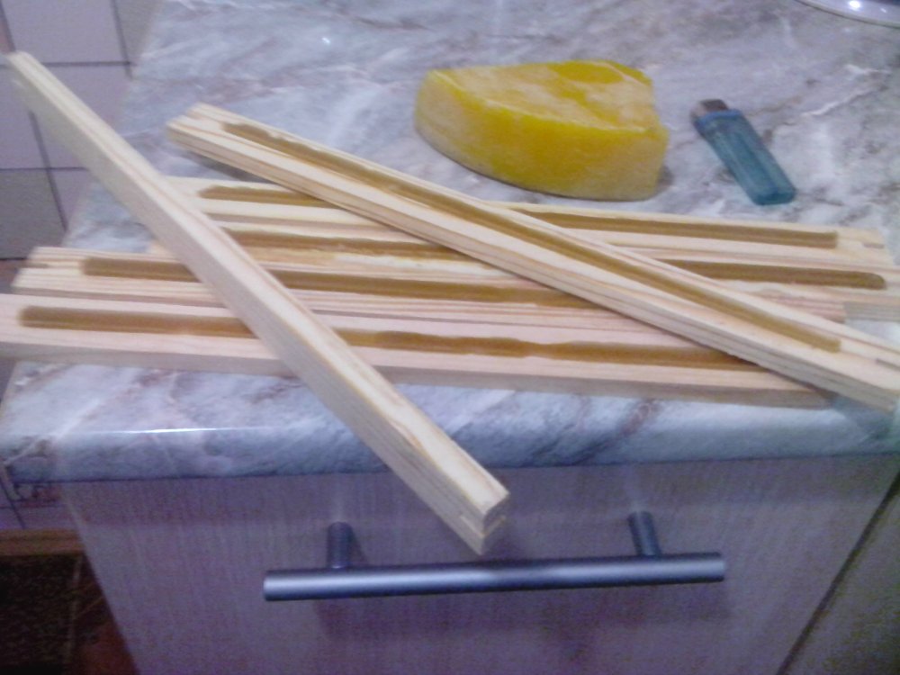

  12. Анатолій.
    Анатолій. Schütze
    Ось мої кілька планок.
    ArtBorsuk подобається це.

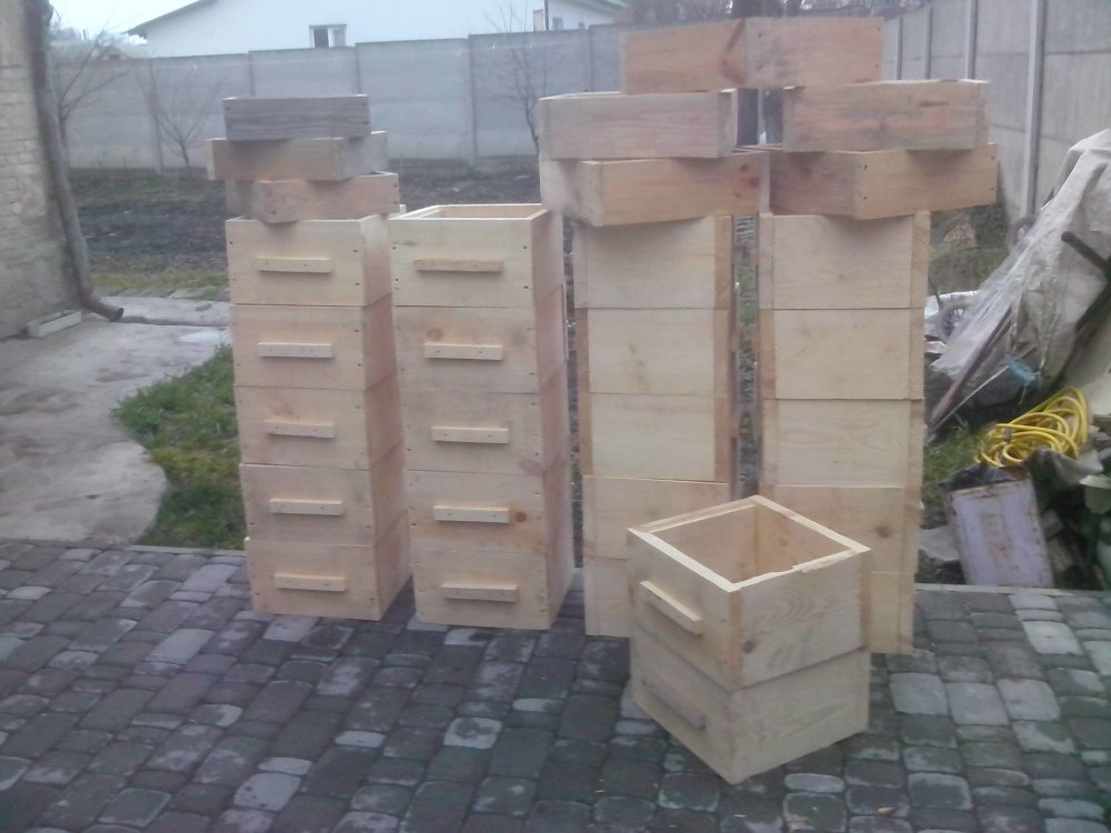

  13. Анатолій.
    Анатолій. Schütze
    Це в мене таке, от і хочу всі вулики заселити бджілками. Проживаю я в Луцьку, може хтось також з відти буде, то радий буду знайомству.
    Maks007, Wiking730 та ArtBorsuk подобається це.
  14. ArtBorsuk
    ArtBorsuk General-major
    6.351
    Karpatia
    Вулики цікаві, але заселяти їх треба виключно роями, бо ні готові сімї з рамочних вуликів, ні відводки не підійдуть.
    Наступне - це медозбори: для бідних умов він явно не підійде.
    Анатолій. та мп 40 подобається це.

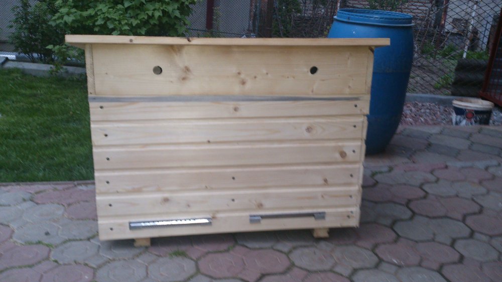

  17. мп 40
    мп 40 Oberleutnant
    484
    903
    5.251
    УкраЇна
    сьогодні зробили
    Анатолій. та ArtBorsuk подобається це.
  18. ArtBorsuk
    6.351
    Karpatia
    А раніше робили зовнішні стінки з вагонки? Цікаво як веде себе - не коробиться від вологи?
    Анатолій. подобається це.
  19. мп 40
    мп 40 Oberleutnant
    484
    903
    5.251
    УкраЇна
    так робили. головне закручувати шурупами . тоді все тримається бездоганно. з внутрішнього боку липова дошка.
