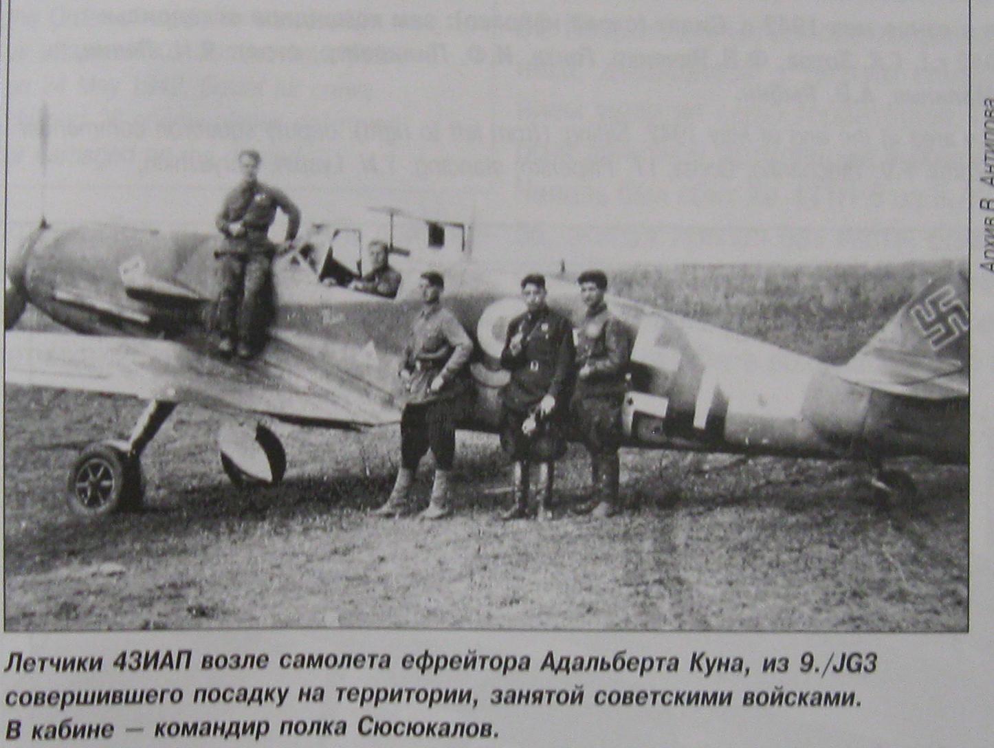

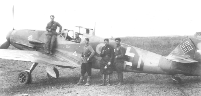

    Интересуюсь авиацией участвовавшей с обоих сторон в Изюм-Барвенковской операции 1942 года. Есть вопросы по немцам. И много.Надеюсь на помощь в этой ветке.
    Какие части и эскадры люфтваффе принимали участие в битве? Я нашел III/JG3,III/JG52 и III/JG77.
    Есть такая фотка и в одном издании под ним интересная надпись. Какова достоверность участия этой машины под Харьковом? Интересует модификация Фридриха и желательно серийный № планера.

    На самом деле сели две машины 9/JG3 29 мая 1942 р-н Неклюдово (20 км восточнее Белгорода). Bf-109F-4 w.n. 13233 ge. 9+I и Bf-109F-4/Z w.n. 7640 ge. 12+I. Оба летчика Gefr. Adalbert Kuhn и Uffz. Erich Volkmann попали в плен. Самолеты захвачены неповрежденными, боезапас неизрасходован, горючего достаточно. По версии обоих немцев они перелетели добровольно.

    Замечательно, коллега! Спасибо , а то я все голову ломал что это F-2. Хотя надо еще по номерам глянуть. А откуда такая точная информация. Меня интересует достоверность источника.
    Ну и я так понимаю что фоток на Bf-109F-4/Z w.n. 7640 ge. 12+I нет?

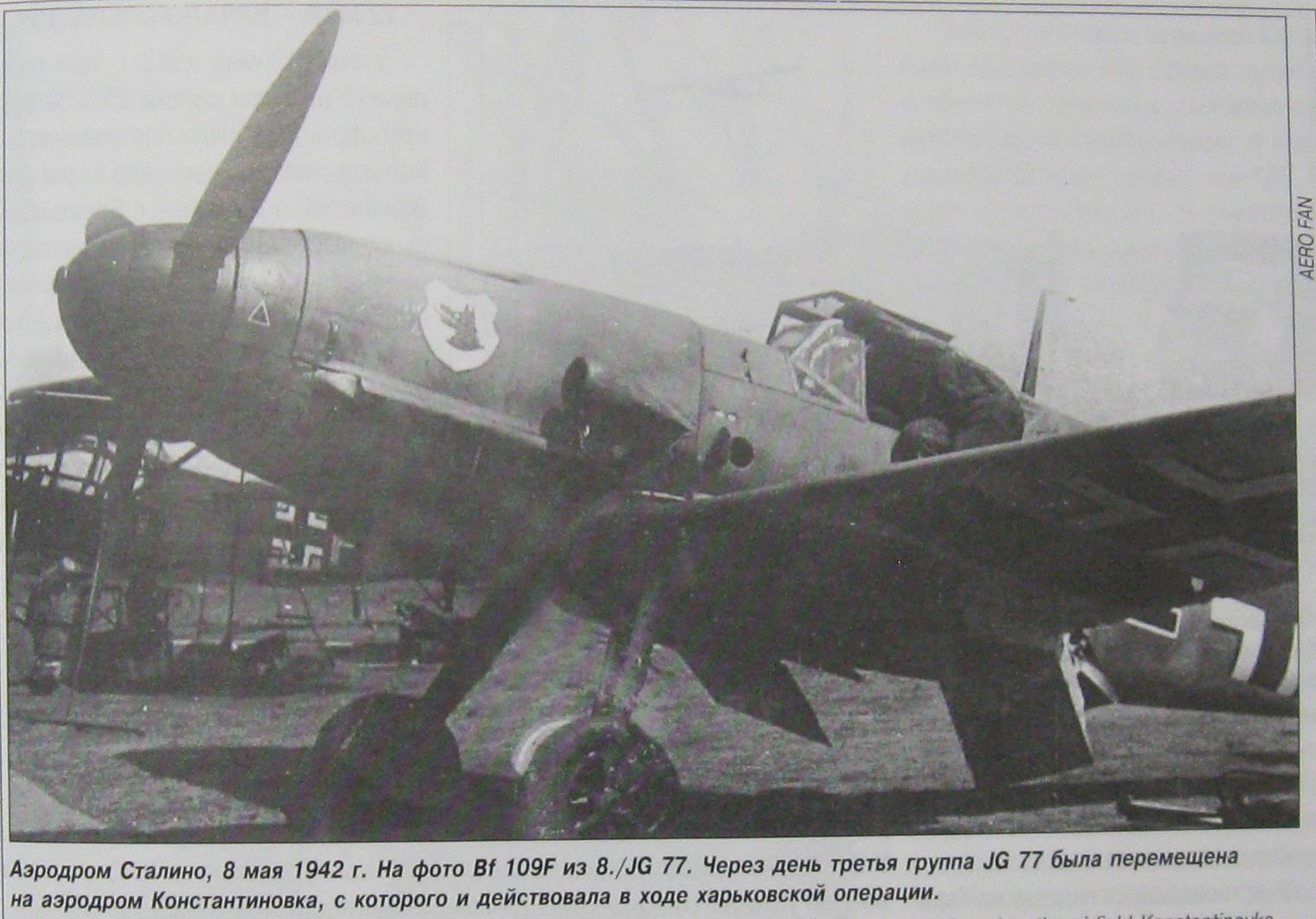

    Есть еще пару фотографий одной машины из III/JG77 Если верить подписям то она тоже воевала под Харьковом. Имеется у кого информация по 77-ой эскадре на тот период, фото?
    Конкретно по этому фридриху вопросы те же- серийник, модификация, пилот, судьба?
    Почему машину относят к 8./III/JG77 если на фюзеляже нет обозначения третей группы?

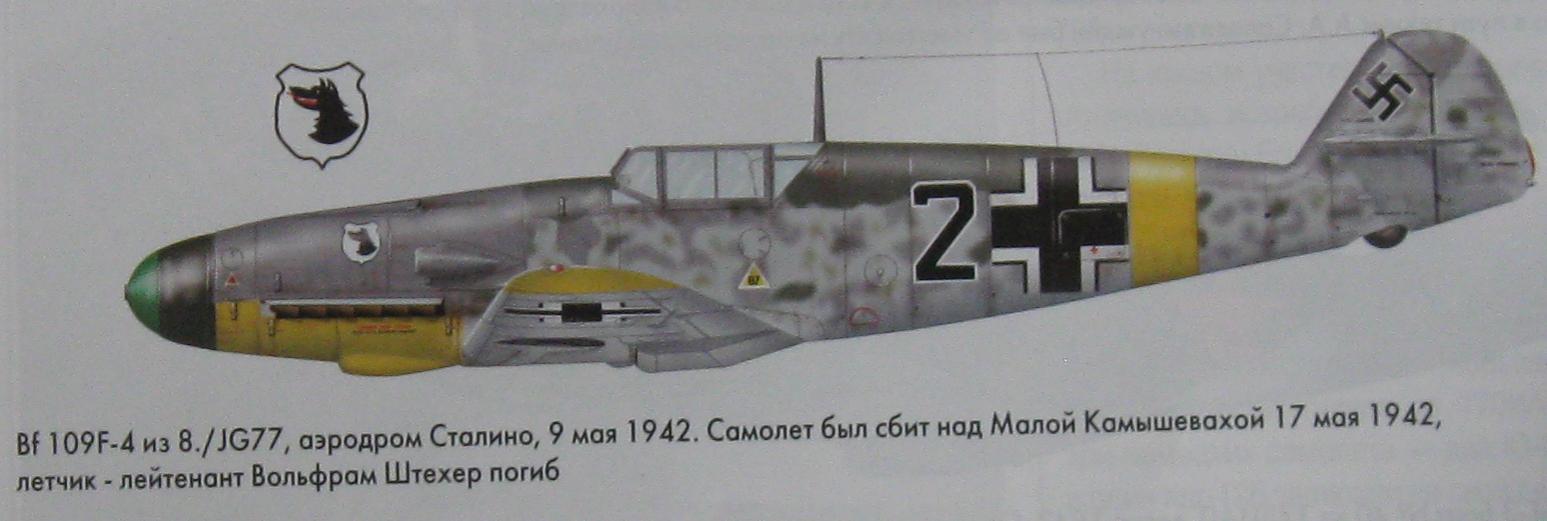

    Prien. JFV 9/II.
    Фотографии обеих машин после посадки должны быть в ЦАМО.
    Зато есть эмблема III/JG77. Иногда обозначения групп, в данном случае третьей поперечная черта или змейка не наносились.
    Из всей JG77 порд Харьковом была только III/JG77 и то в мае.
    17.05.1942, Bf-109F-4/R1, w.n. 13249, sw.2+, Luftkampf, sudlich Isjum, Absturz bei Malaja Kamyschewacha, 100%, Lt. Wolfram Stecher +.
    Источник, Prien. JFV 9/III стр. 356.
