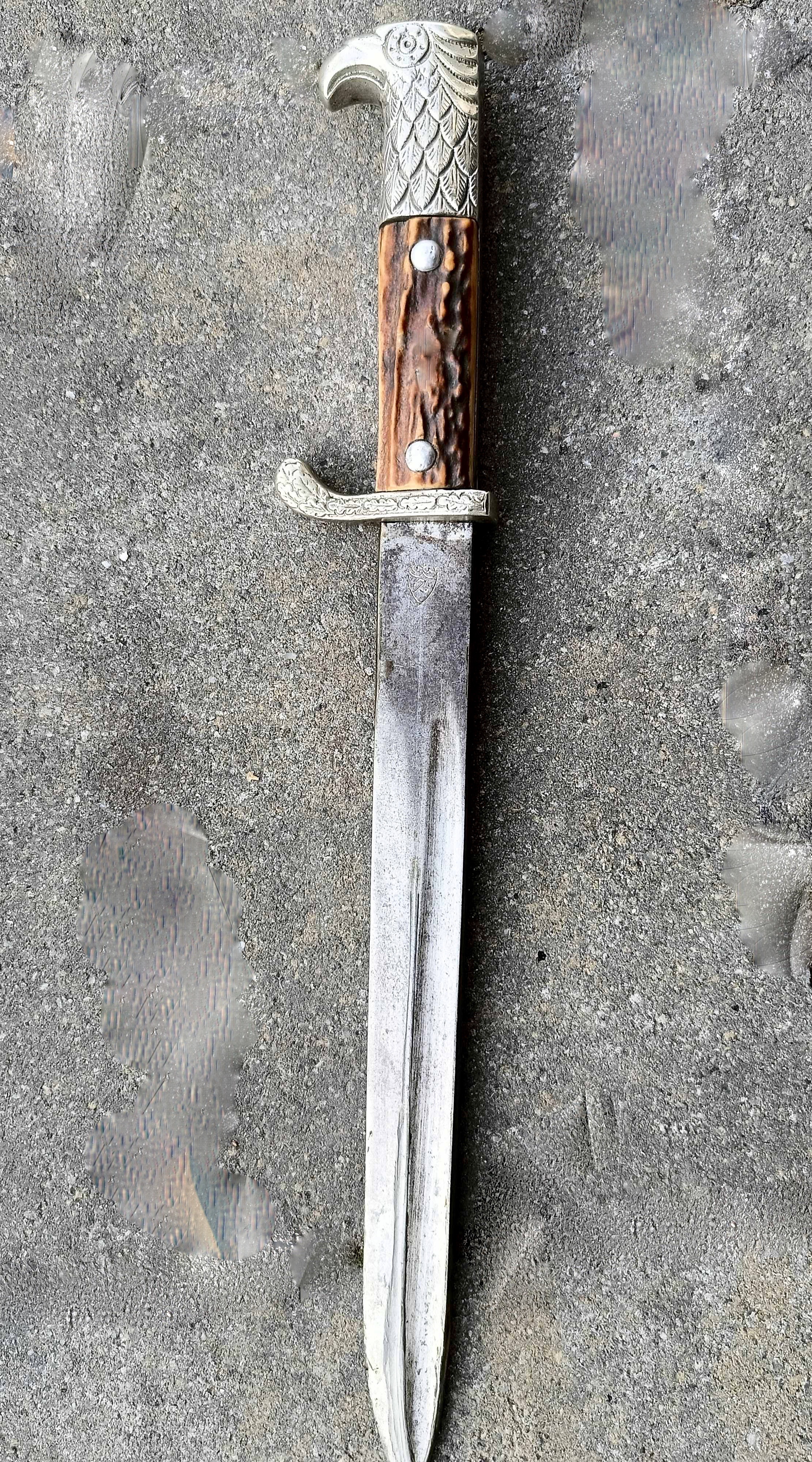

    "Экстразайтенгевер не может иметь служебных номеров."
    Ищем что означает слово " Kammerstuck " .
    " ili sluzebnij styk dlja Schutz Polizei "
    Еще раз , мы обсуждаем штык который показал ТС .
    Он для государственной полиции и чиновников таможни .
    Не вспомогательной , не пограничники , не городская ,
    не шуцманы , не нскк и еще с десяток подразделений .
    Им оставили щитки на полицейских штыках , если они у них были .

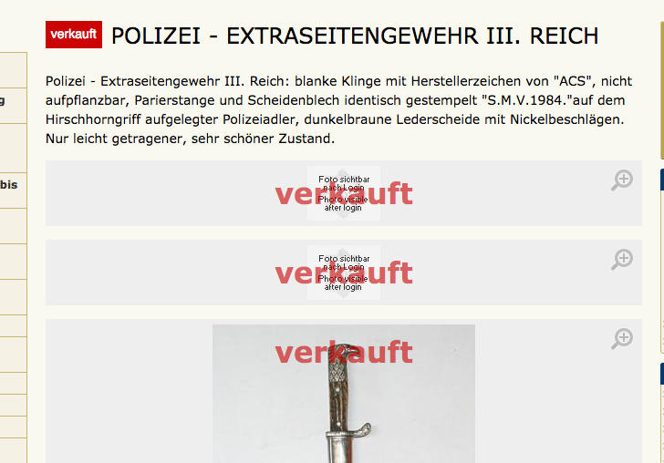

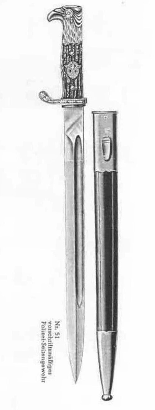

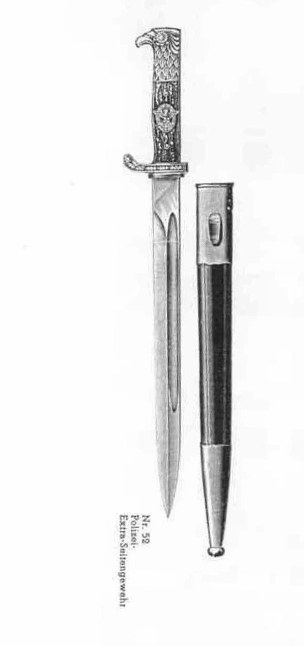

    Нет, ein Kammerstück и ein Extraseitengewehr это, как говорят немцы, zwei verschiedene Paar Schuhe. Не нужно валить всё в кучу.
    Обсуждаемый штык это обычный полицай. Обсуждение с применением немецких терминов напоминает мне одно
    обсуждение немецкого креста за заслуги с мечами и без на аскалоне. В этом обсуждении люди, владеющие немецким на уровне 5 класса
    советской школы, спорили по теме, не понимая при этом истинного значения части текста касательно награждения.:D
    Ну, для аскалона это обычная ситуация. На райберте всё-таки всё по-другому, даже несмотря на снижение активности.

    Теперь комментарий непосредственно к картинкам. Вы на самом деле не видите, что под ними написано «выходной штык для полиции» и «служебный штык для полиции»? Выходной (Extraseitengewehr) это тот, что слева, а служебный Dienstseitengewehr) соответственно справа. И того штыка, который называется Extraseitengewehr für Zollbeamte, на картинках нет. Присмотритесь внимательнее, его номер в каталоге начинается на 17.

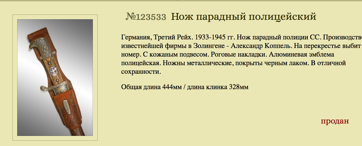

    Nu i poka razgovorit s neexpertami tak i delo v tom budet sto nado im jesce mnogo ucitsja mesto nepravilnych oboznacenij podgotovit!
    pokazanij styk No.123533 javno ne paradnik poka prijemka Polizei inspektora na obuche klinka eto Dienst Polizei SG ukorocen v konce 30 tych godov, poka idioty kakije nazvali evo paradnikom to nicevo neznacit.
    https://cornet.cc/ru/artikul/123533/nozh-paradnyi-politseiskii/
    Pervoj germanskij link jest ukorocenij Polizei Sg s prijemkoj, plocho takze oboznacen kak Extra.

    И что? Тот факт, что два каких-то барана называют в своих объявлениях о продаже служебный штык парадником, должен быть поводом,
    чтобы повторять за ними эту ахинею? Почему Вы вместо целой горы достаточно приличной литературы по ХО отдаёте предпочтение какому-то
    дерьму? Да ещё и пытаетесь убедить кого-то, что ахинея, написанная там, является полезной информацией?
    Единственно разумным с Вашей стороны было бы больше читать (только не Люббе и ему подобных) и вникать
    в тему, а не рассуждать о вещах, в которых Вы не разбираетесь.

    Второй тоже полицейский, там в описании говорится об одинаковых номерах.

    Вы на самом деле поняли смысл текста на первой картинке? Судя по Вашему комментарию, я в этом очень сомневаюсь.

    А вот как подписан в каталоге штык со щитком .
    Вот наверняка таможенник , правда ?

    А, то есть Вы упорно отказываетесь обращать внимание на детали? Зря. В этом хобби детали очень важны. На картинке у штыка со щитком фельдъегерьской эмблемы не заметили?:confused:

    Где подтверждение всем этим Вашим фантазиям?! Мы говорим здесь об обычном штыке полиции, ранее «служившим» в веймарской полиции. А также
    вскользь о таможенниках, раз уж Вы их здесь совершенно ни к чему упомянули. Вы же, вместо того, чтобы вдуматься в смысл постов выше, постоянно приводите какие-то примеры, совершенно не относящиеся к предмету в теме. Ещё один пример тому-Ваша последняя картинка из каталога, где производитель просто перечисляет ассортимент для земельной и водной таможни.
    Вы советуете обратить особое внимание на последнюю фразу на этой картинке? Хорошо, давайте обратим.
    „Alle Angaben sind sorgfältig geprüft, jedoch nicht verbindlich“, то есть производитель говорит, чтотвся информация на этой странице тщательно проверена, но ни к чему его не обязывает.
    Ну, и что в этой фразе заслуживает особого внимания? Извините, но с каждым Вашим следующим постом Вы себя закапываете всё глубже и глубже.:(

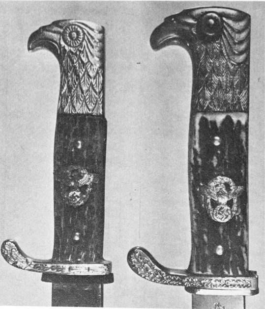

    72.jpg Иллюстрации по теме .
    Найдите хоть одно отличие .

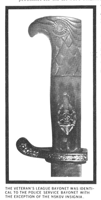

    Ветеранские , нскк и разница между значком полиции и фельдегерей
