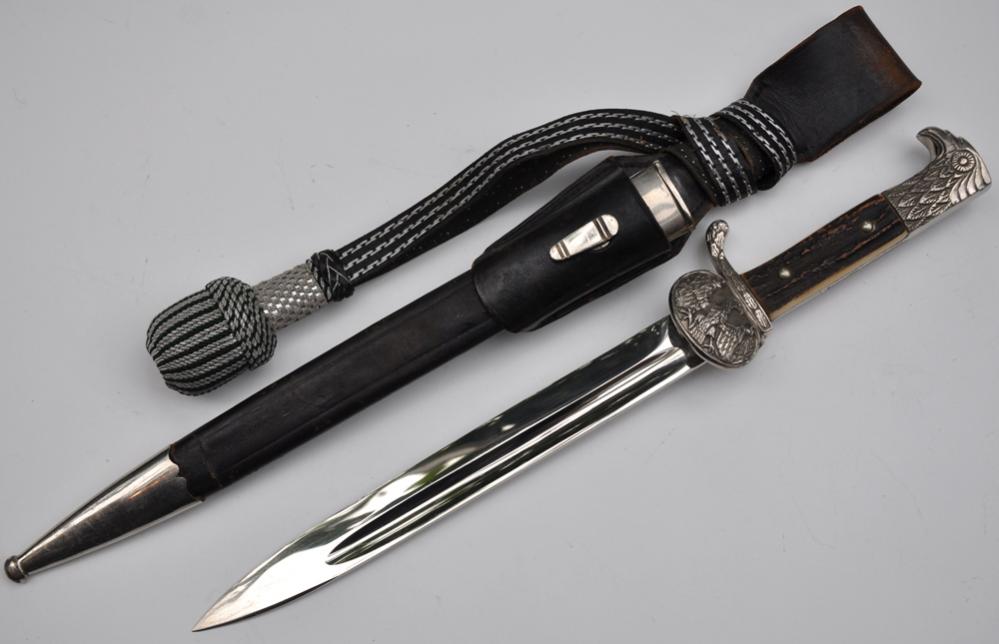

  26. AndyB
    AndyB Leutnant
    2.855
    Словакиа
    Nuzno skazat sto javno zdes v nacale kombatovoj ili sluzebnij styk dlja Schutz Polizei, v tom cisle nikakoj Extra PSg, s etovo dlja originalnovo manuala tolka dlina 33cm klinka po oficialnom ukorocenii v konce 30tych godov. Na etom styku javno prijemka polizei otslifovana, nikelirovka na klinku poterjana i ukorocen do 24,5cm klinok, kotorij v reale nemog byt kak sluzebnij. Emblem Polizei denazifikovan. I Lubbe kak uze skazal Oleg i ja eto skazal na ruskich forumach 15 let nazad dlja nicevo, plochaja kniga prosto, vse varianty fufel v nem i razlicnije plochije informacii.
    Zdes fotocka iz interneta kak dolzen vygladit PSg .
