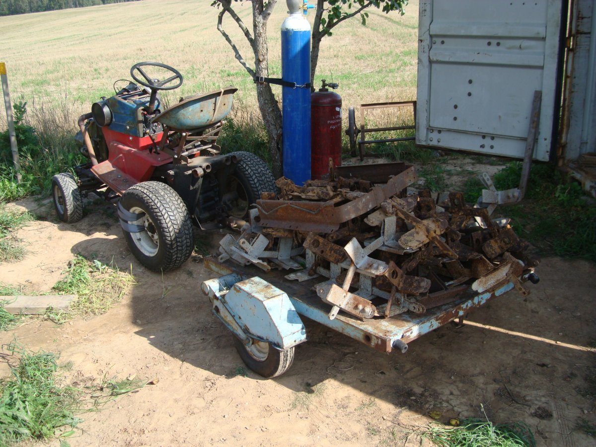

    ...наивно было полагать что БОРТ сдатся "на холодную"...
    Смог пересилить аж в обратную сторону...
    Но...Вышло как в анекдоте про резиновую женщину...
    Костёр,костёр ЕГО ждёт...

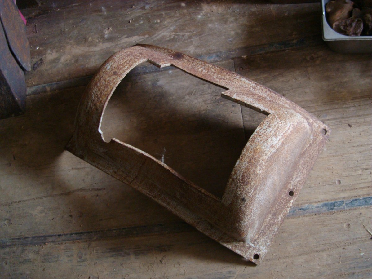

    БЛК, Тумба-юмба, Vadim Ts та 14 іншим подобається це.
    1. З болота.З двигуна Maybach HL 42. З розбитого Sd.kfz 10.
      2700 грн.
    2. Паливний бак німецького мотоцикла і ступиця. Підняті з води, на місці переправи. Припускаю, що дета...
    3. З болота В фарбі.Десь є фото на компі, де видно цю ручку в комплекті.Буде світло, знайду скину.
    4. 600 грн.
    5. З болота.Антуражний шматок двигуна з номером Sd.kfz 10.Алюмінь.

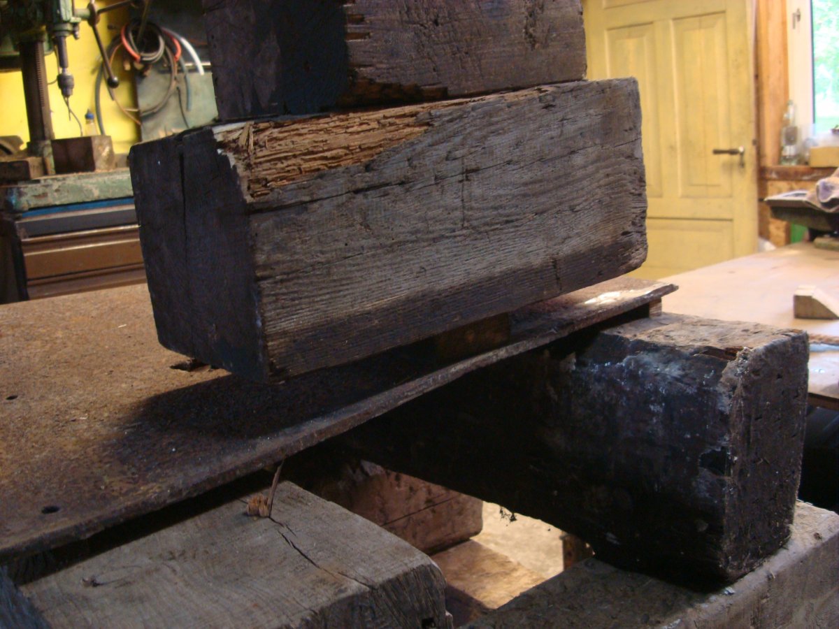

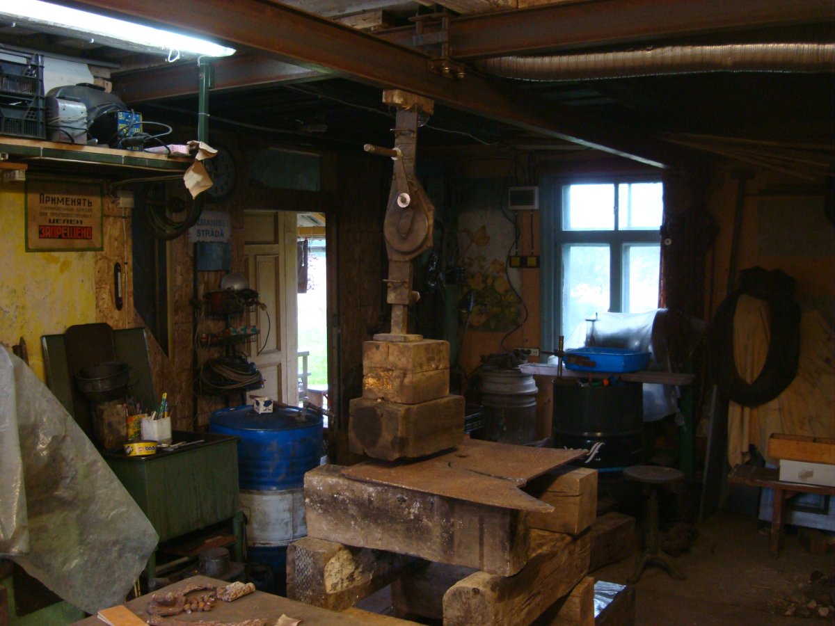

    Но ведь если бронелист размером 70 х 70 см согнут ,то самое оптимальное это его полностью нагреть до тёмно-красного(а это в костре при такой массе...) и банально отстучать кувалдой на толстой ровной плите(плита,как и заготовленный костёр,имеютс я в распоряжении...)
    Увы,но броневая сталь ведёт себя не так как котельная...

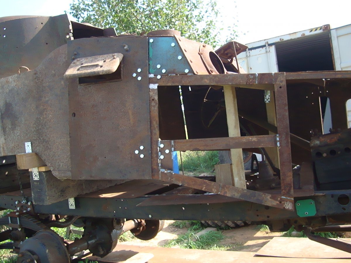

    1.996
    ...собрал всё что было от левого борта...
    Осталось дверь навесить...

    1.996
    Правого борта практически нет...Есть рваные куски размером с ладонь,которые и смысла не имеет собирать воедино...
    Дверь правую то же не на что навесить,по этому начал делать "протез" из полосы.В нём будут отсверлены все необходимые отверстия и на него будет навешена дверь.В последствии "протез" будет использован как шаблон для изготовления борта в натуральную толщину.

    1.996
    вот и лето прошло...
    Детали то же закончились...
    Установил дверь на "протез"...

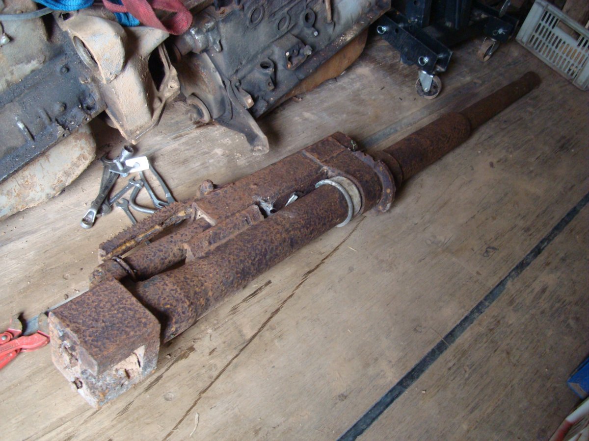

    1.996
    ДТ родной с того же места где были найдены основные детали

    Україна, Київ
    Ствол на переднем плане от ДП, на ДТ не станет. Для ДТ - на заднем плане.

    Дніпро
    Сверху над шаровой опорой пулемета лежит ствол от ДТ.
    Можете скинуть фото какие детали нужны? В процессе копа попадается разное железо, и если вдруг будет то что интересует, отправлю бесплатно.

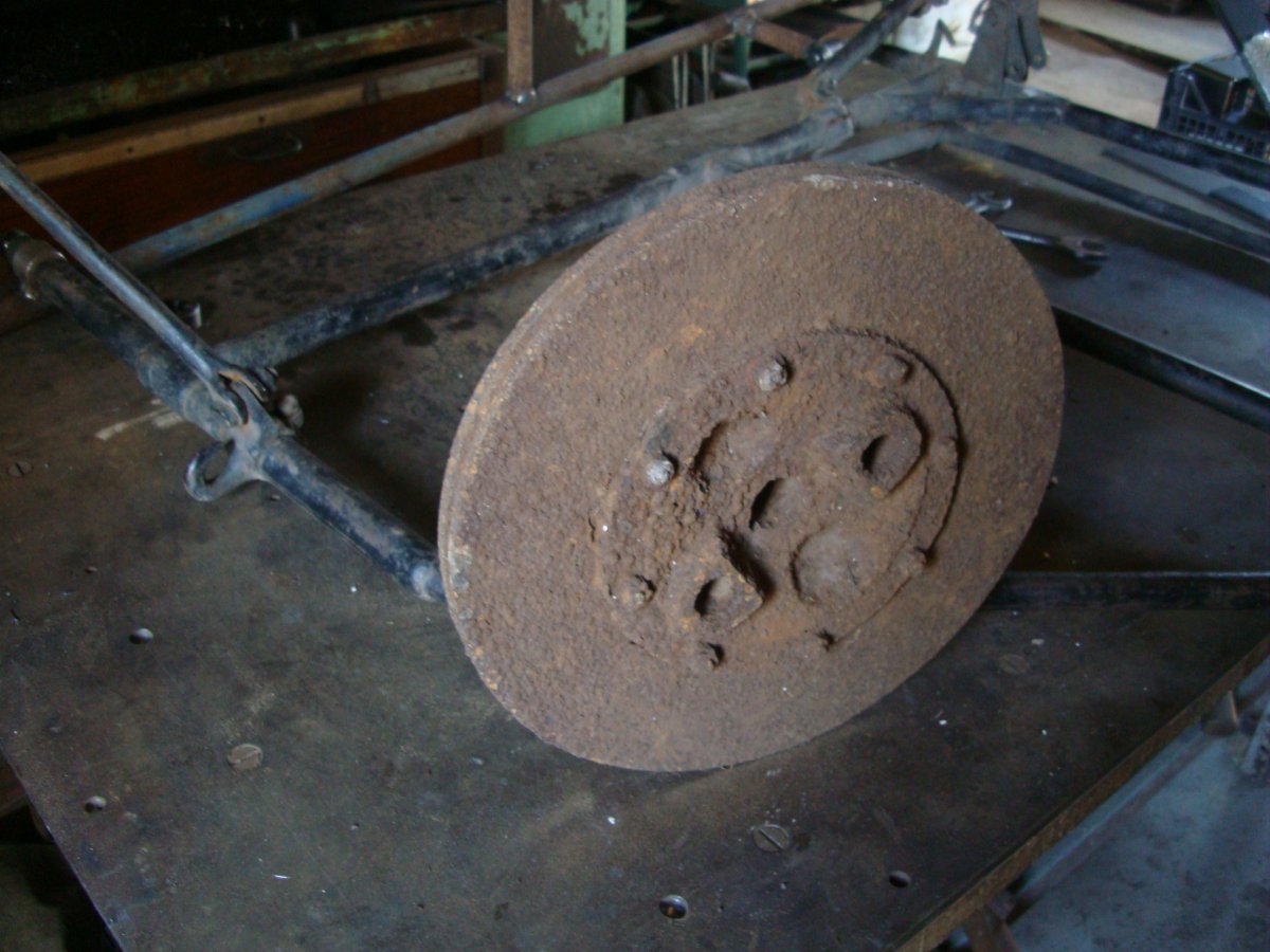

    1.996

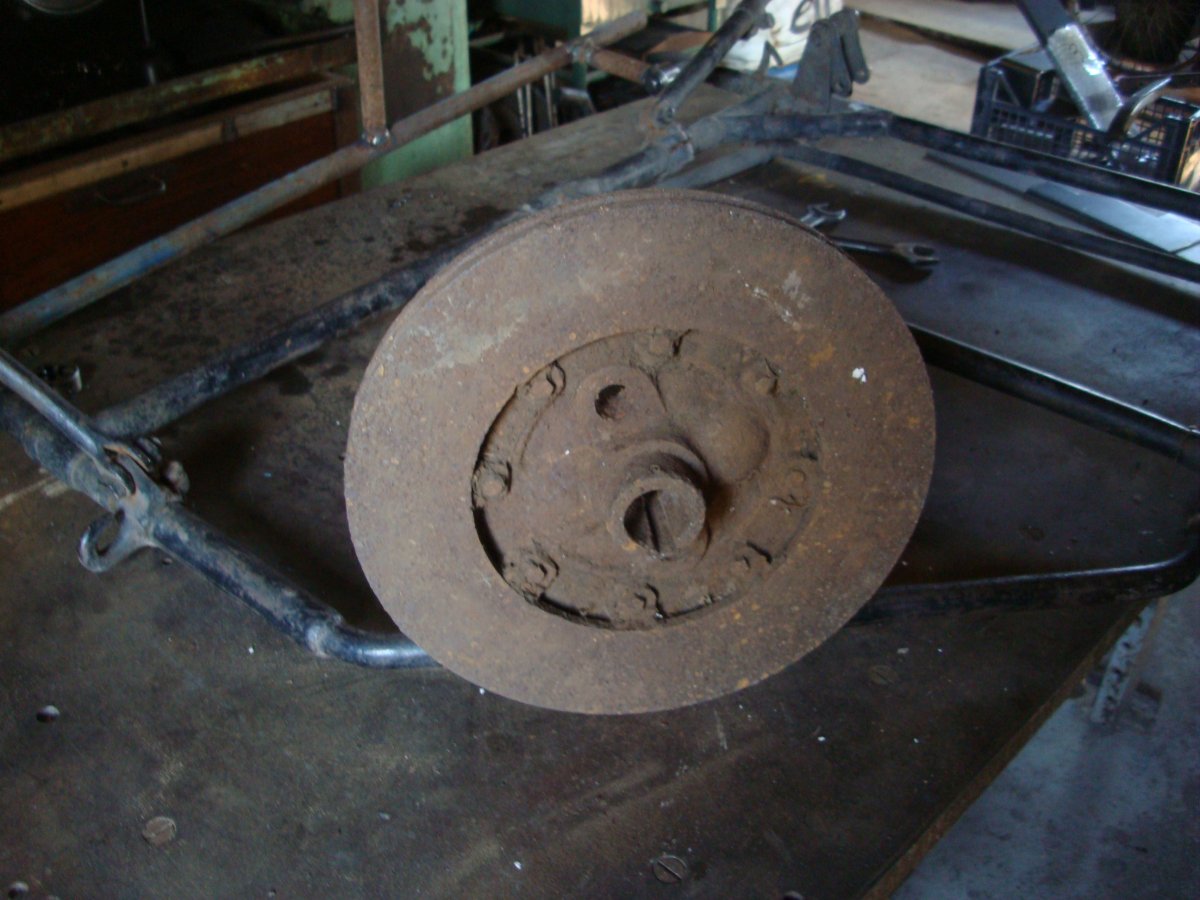

    Получил посылку по почте - диск стояночного тормоза!
