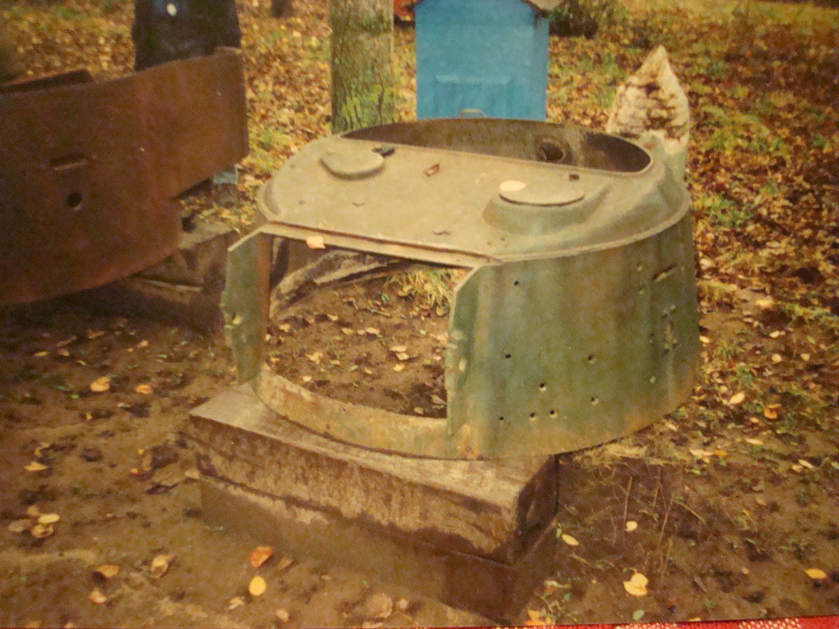

    На одном из хуторов Камрады зацепили детектором "большую железяку" которая после извлечения на поверхность оказалась значительной частью корпуса БА-10.На соседнем же хуторе обнаружилась башня,но не в земле,а хозяйственно приготовленная стать каменкой в бане... 133803-29d87825acc22f3dfd5e383245002839.jpg 134111-35e9294dcc828e745caa8a4718c7e2ce.jpg 133783-2cb34045e22d20e1fd9065e4ce6de5bc.jpg

    4. Чердачная находка ! Видимо хозяин берег это изделие ( было хорошо упаковано в промасленную мешковину...
    5. Коп. В доброму стані.

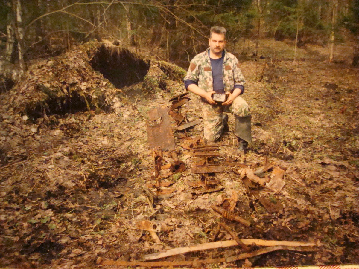

    По весне,при поддержке местных Камрадов,предприняли попытку "зачистить" место находки,благо хозяин хутора не возражал.
    Нашлась родная рама,но увы в таком состоянии ,что распалась на фрагменты при погрузке и позднее была отправлена в лом ввиду полной непригодности...
    Нашлись разные мелочи от 10-ки.
    Из прикольных находок это были германская бочка полная керосина и двигатель трактора "Сталинец" на глубине в метр(по ходу заботливо прикопанные хозяевами хуторка....) 133795-b1283524f68352cf8ee9f644fca16a54.jpg 133796-6419ee022ef3d8de15e3ab1bdc81fc77.jpg

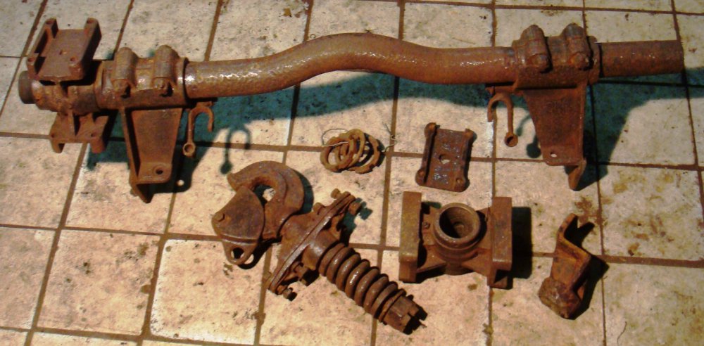

    ...рамы и мосты приобрёл по случаю у Знакомого. 134114-05fa03768dbfa7d50c86ac324cceb2d0.jpg

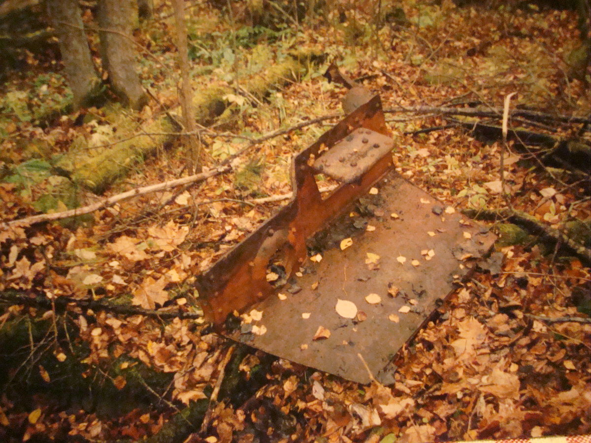

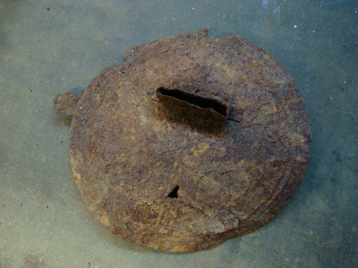

    Раз осенью был на поиске в "Мясном бору",где по предварительной разведке было место подрыва БА-10
    Там нашёлся передний бронелист и много разных мелочей. Новытащить всё эт о по распутице не представлялось возможным.
    Кое что утащил в рюкзаке,кое что припрятал до следующего раза...
    Самым большим риском было оставить на месте выкопанный передний бронелист...:(
    К стати,всё что припрятал\прикопал,так и не нашёл следующим сезоном,увы... 133784-c1c0643ec025eb1098b76b816f3de410.jpg 133794-5f31051eadc070f3c325ec4cd8f2e66c.jpg

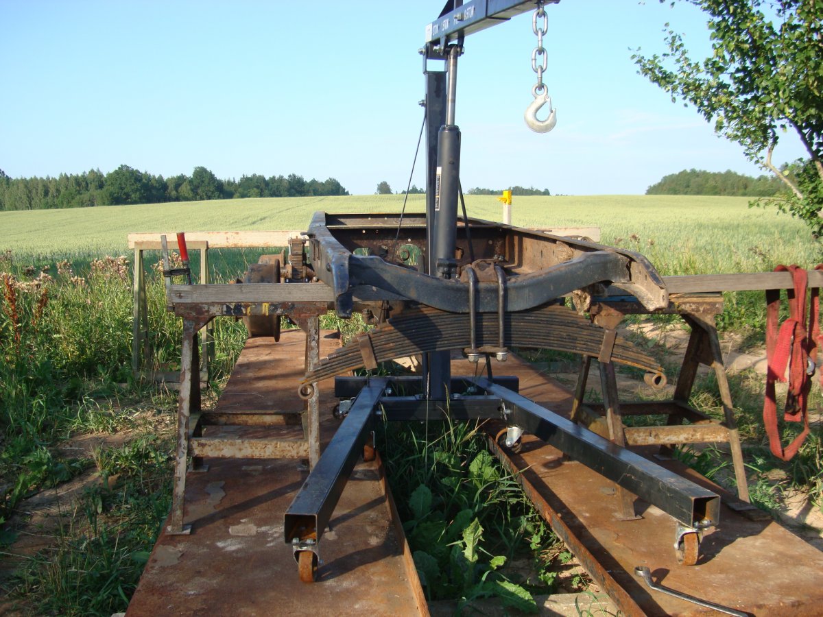

    Лето в этом году сухое и жаркое,что важно,так как собираю БА на улице.
    Есть и мастерская со станками,но в ней места маловато и потолок низкий.
    В планах построить мастерскую из четырёх контейнеров морских,но тогда до сборки "10-ки" ещё руки не дойдут,пока отстроюсь...
    Потому начал как есть,не на голой земле,конечно,на аппарелях от четырёхстоечного подъёмника,который,пока,лежит без дела: DSC09174.JPG DSC09175.JPG

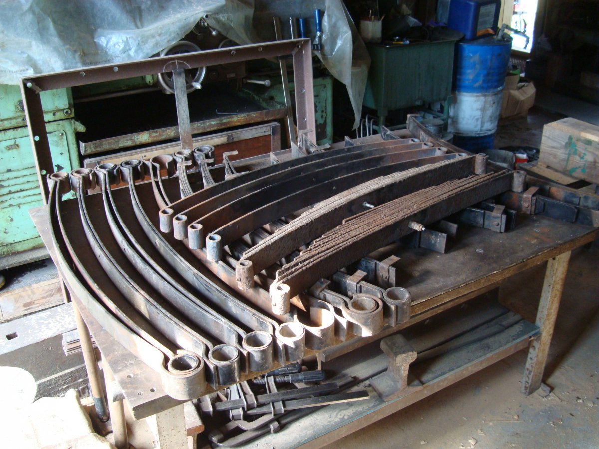

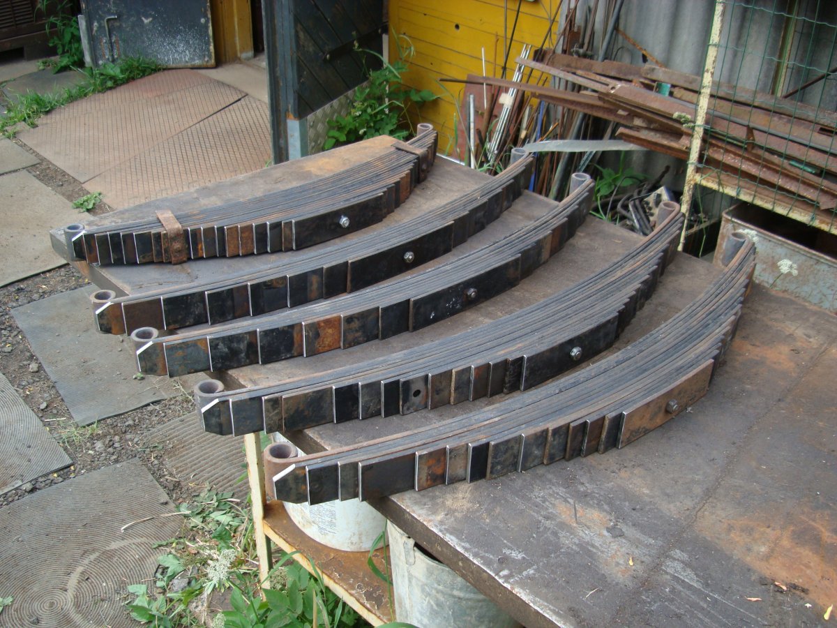

    Рессоры были лишь на образец.Для изготовления новых скупил в округе кучу новых рессор от УАЗа - ширина и толщина листов очень подходящая.
    Концы рессор загибал мне знакомый Кузнец по образцу.Ну нарезкой набора занимался сам разумеется. DSC09179.JPG DSC09181.JPG
    При чём рессоры несколько отличаются от базовых ГАЗ-ААА количеством листов и их длиной в наборе

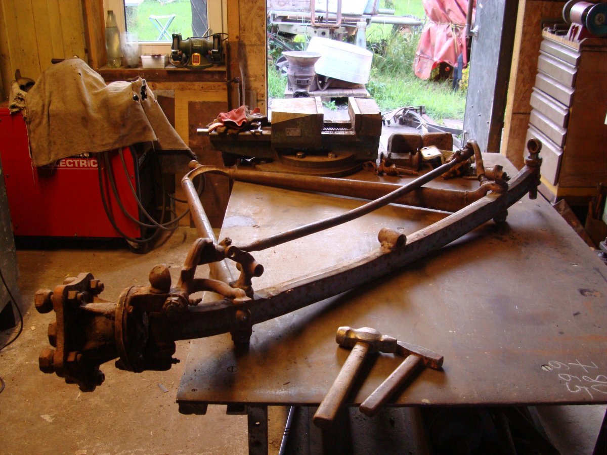

    Провозился довольно долго с "пауками".Ну ни как не хотел они разбираться! Есть в них место где сталь работает по стали...Без нагрева ни как...
    А перегревать нельзя - они из легированной стали и термообработаны по ходу...
    Грел на древесном угле,остукивал,снова грел... DSC09183.JPG DSC09184.JPG DSC09185.JPG
    разобрал,практически ни чего не испортив...
  23. ROTBEIL
    ROTBEIL Hauptmann
    1.996
    Навесил мосты.Рессоры получились жёсткими и крутыми(в элипсе)...
    Последний палец ставил подтянув лебёдкой... DSC09258.JPG DSC09259.JPG DSC09260.JPG DSC09261.JPG DSC09263.JPG

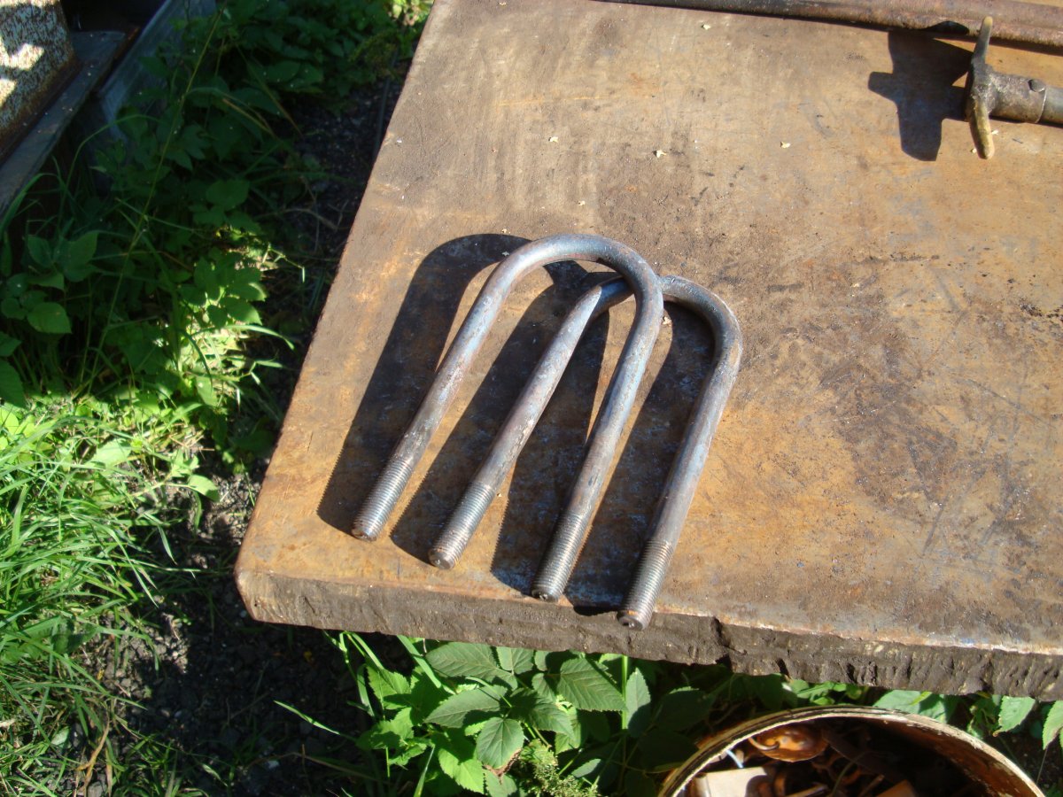

    Стремянки делал новые на переносном горне(пригодились навыки полученные ещё 40 лет назад в ПТУ...;) ) DSC09269.JPG DSC09270.JPG DSC09271.JPG
    Мост передний был приспособлен к трактору самодельному,ну "заколхожен" слегонца... DSC09272.JPG

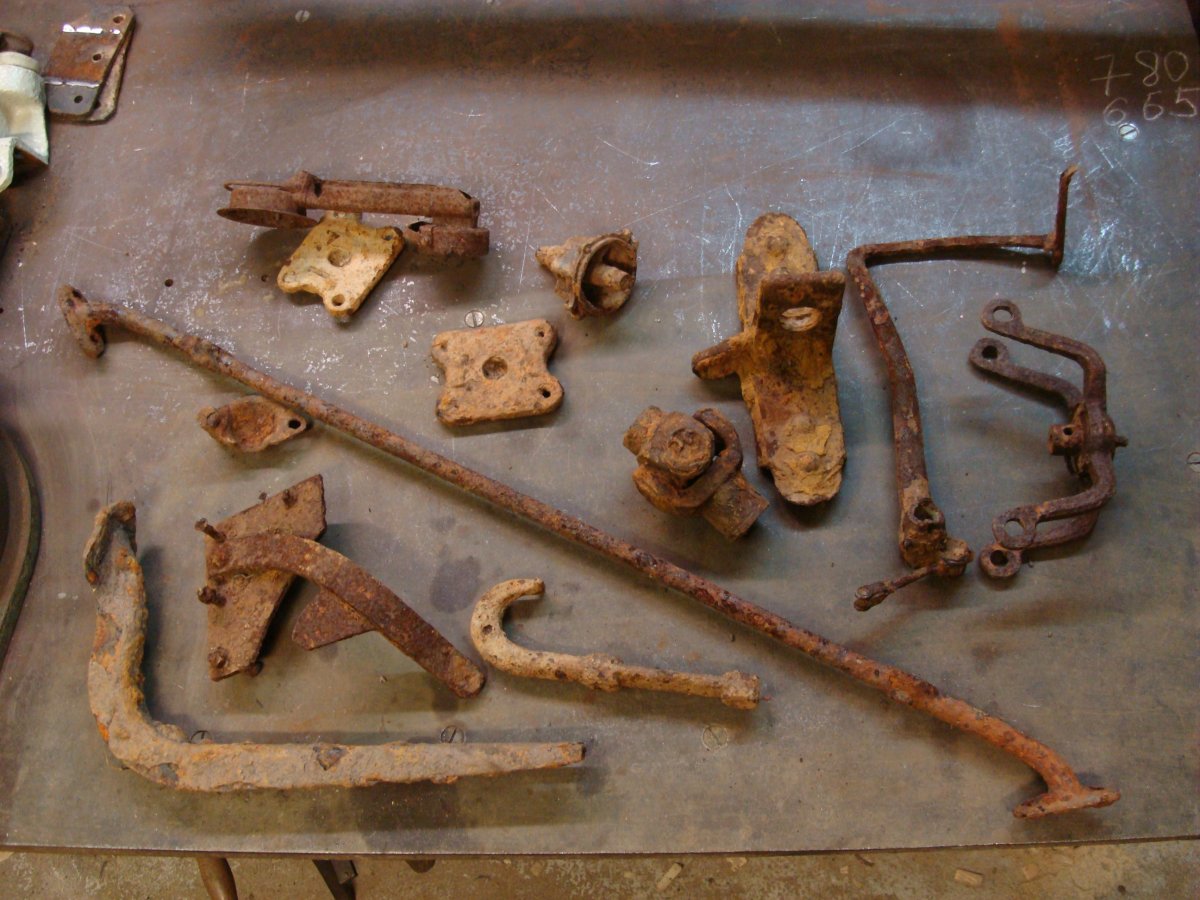

  26. ROTBEIL
    ROTBEIL Hauptmann
    1.996
    А вот с передними тормозами БЕДА!
    Кроме опорных щитов , барабанов и плохоньких колодок НЕТ НИ ЧЕГО !
    НУЖНА ПОМОЩЬ! нужна вся "мелочёвка" что внутри: валик с эксцентриком,клин разжимающий колодки,штанга нажимная,пружины(хоть на образец) DSC09281.JPG
