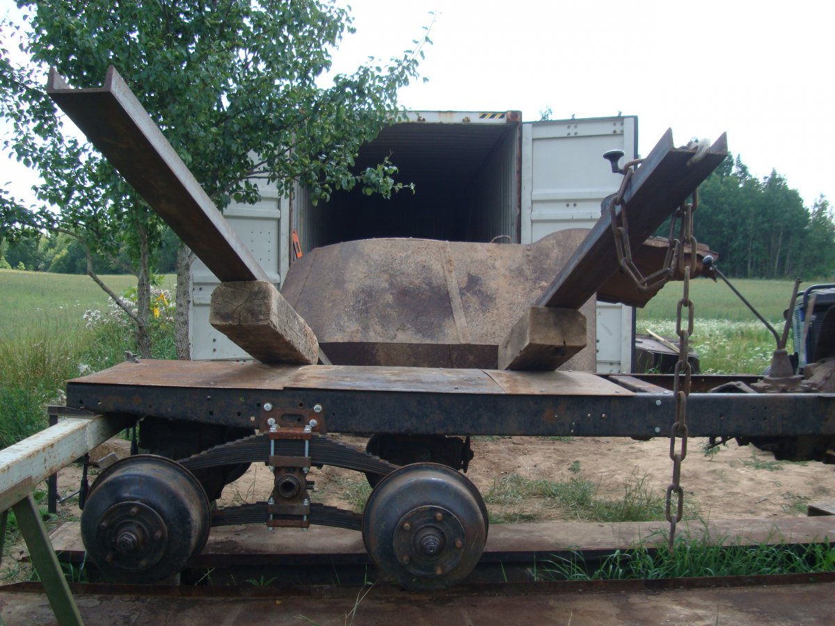

    то что много лет назад собственноручно разрезал, пришлось сваривать... DSC09322.JPG DSC09323.JPG

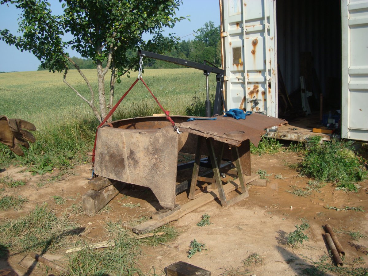

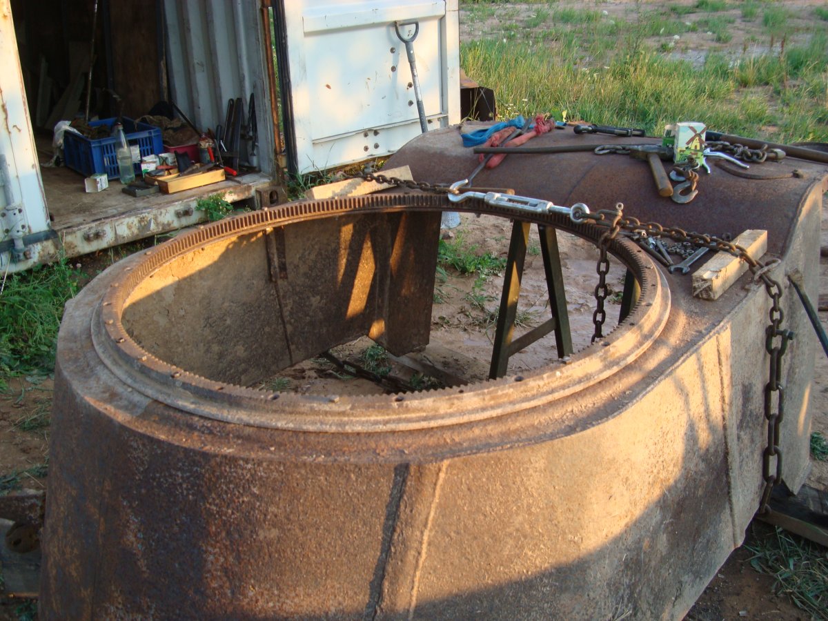

    Забросить "кибитку" на раму не сложно при помощи лебёдки... DSC09325.JPG DSC09326.JPG DSC09327.JPG DSC09328.JPG DSC09329.JPG
    Пока вот ТАК: на брусочках и ,пока,без некоторых частей бронекорпуса.
    Сразу оговорюсь - это не реставрация,ещё пока...Это только предварительная сборка,что бы понимать чего не достаёт и что делать...

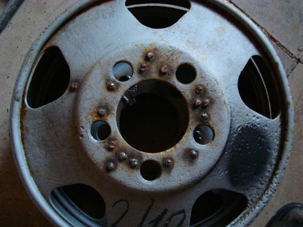

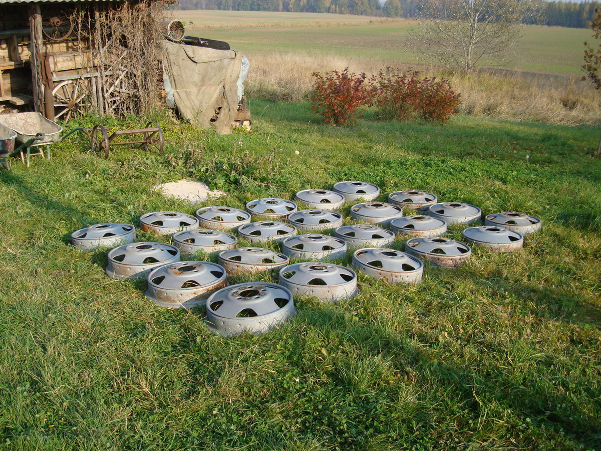

    Собиралось всё долго...
    Тех же колёс и дисков накопилось в определённый момент под 50 штук...
    Что бы это количество отправить в шиномотажку на разборку пришлось делать два рейса на "буханке"...
    И больше я в ТУ шиномонтажку не ногой!Работяги до сих пор "благодарны" мне за "гусматики"...:)
    В итоге осталось около 25 дисков.Другие или нашли себе новых хозяев или ушли в переплавку... 342617-0bdfc9ff0a012d0f93934e997cea9f5a.jpg

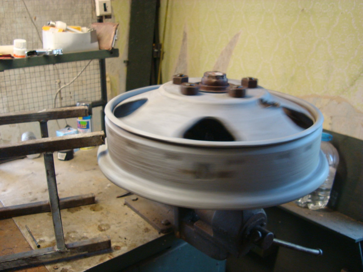

    Все надо было проверить на биение.Для этого использовал цапфу со ступицей 342621-4bc45770610f620a9fdc56245d8ce498.jpg 342630-ac8bf8bef9581bb20ed1d904fe2d307f.jpg
    некоторые диски были прочными и ровными,но требовали мелкого ремонта 342631-c97edb1bf974ce2e7091caa8fd93a230.jpg 342632-0402ed5444fdb63f3563b14779d03fce.jpg
    Диск анатуражным осколочным ранением оставил как есть 342624-2053852fbf69c61d90a362d9b1b71ea1.jpg

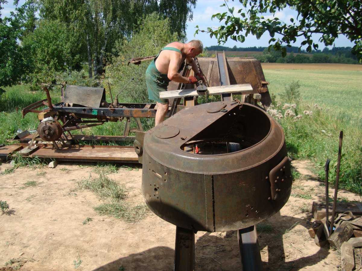

    А пока увяз в "аллигаторовой морде"...
    Сперва линия капота не сходилась на 2 сантиметра...Как поборол лучше промолчу... DSC09357.JPG DSC09360.JPG
    поскольку и сварка и генератор переехали из мастерской в контейнер,то прикатил и монтажный стол - прицеп с приваренной к нему 3-х сантиметровой плитой...
    Взгромоздить "аллигатора" на место труда не составило - всё с той же лебёдочкой DSC09376.JPG DSC09377.JPG DSC09378.JPG
    А вот когда "аллигатор" был на месте - понял что поторопился...
    Угол наклона листа со смотровой щелью и шаровой установкой недостаточен...
    это прилегающая туда деталь - мелом обозначен тот угол что не сходится...

    1.996
    ...пришлось привинчивать деревянную раму и распирать домкратом... DSC09381.JPG DSC09382.JPG
    Но "аллигатор" не сдался...Да...не из консервной банки сделан...
    Но,по ходу,придётся греть...
    Topaz81, БЛК, Aleksandr-novichek та 20 іншим подобається це.

    ...погрел резаком,без фанатизма...

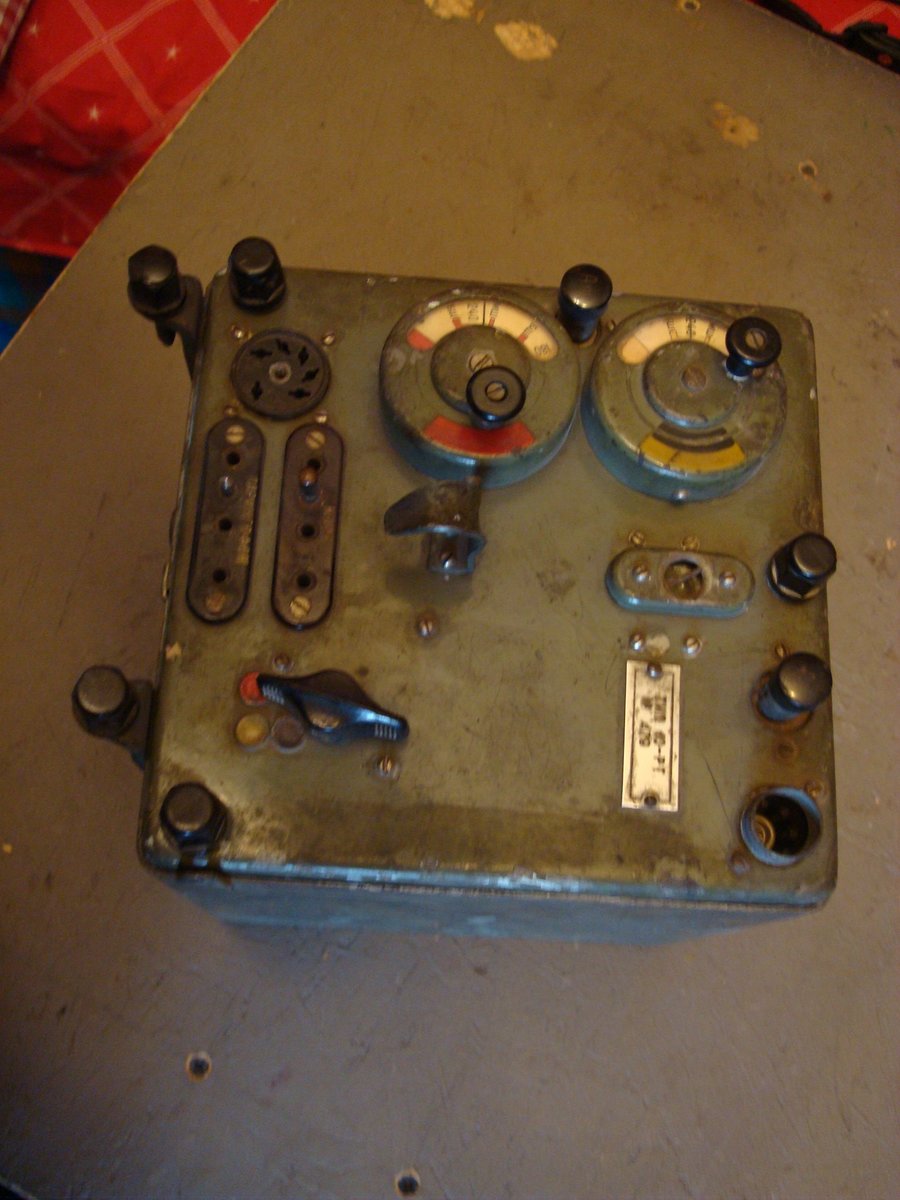

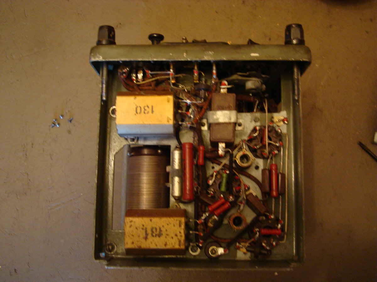

    Пока остывает ,можно поговорить за интерьер...
    А укомплектовать интерьер полностью - дело тяжкое...Внутри боевого отделения нету свободного места: снарядные укладки,стойки с дисками ДТ,гранатные сумки,противогазы,радиостанция...
    Радиостанция 71-ТК ,пока,остаётся лишь в мечтах.
    Но более позднюю,10-РТ, раздобыл...

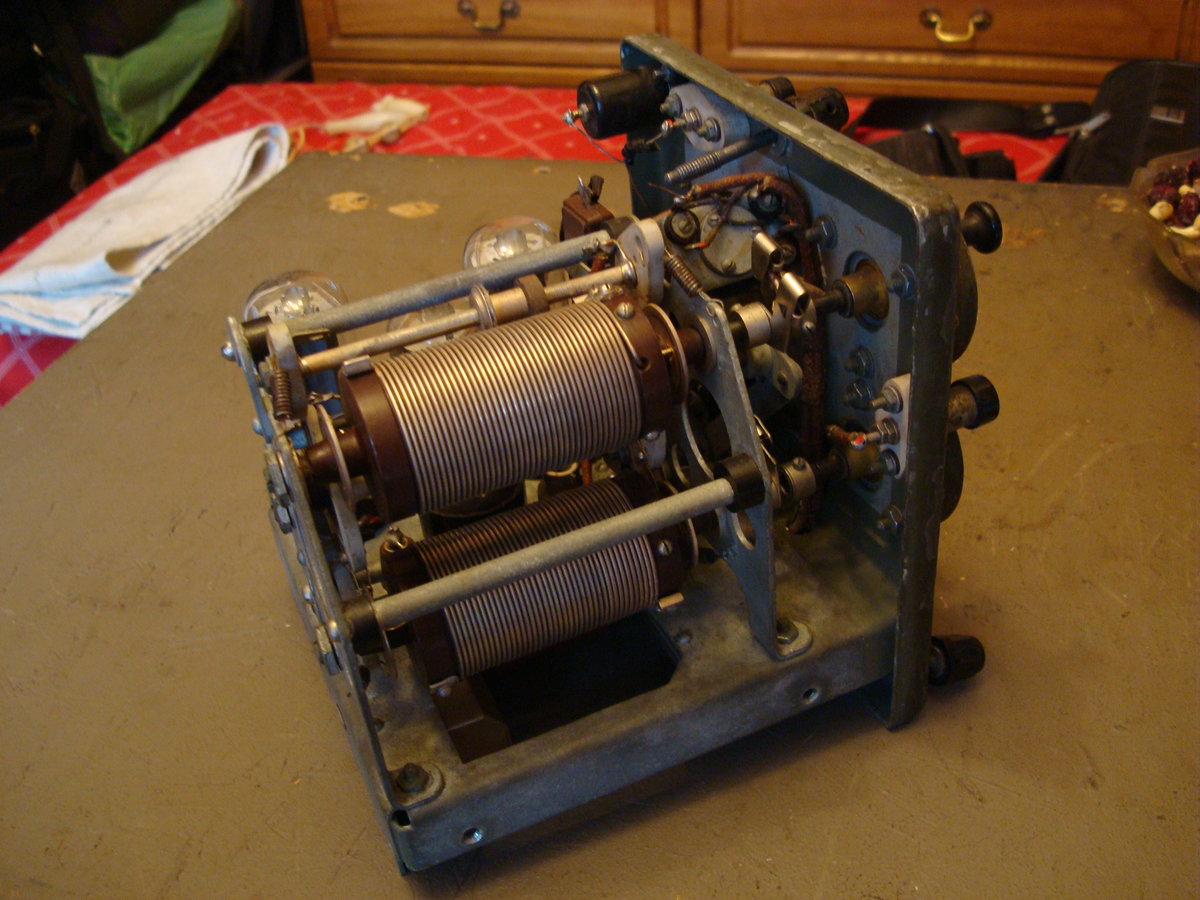

    Приёмник: 341642-0c6972ea2051b20c9df8050433ba16fa.jpg 341643-4a42d4d9d32445bbd1af0279b1ae856c.jpg 341650-9f779cf8845667258e3fbc7d6438fc11.jpg 341653-814eb75616b1dfdd7771a08b2585ad2f.jpg
    Передатчик: 407538-6ff3adcb425cf6c44afde38e2f585f9b.jpg 407539-d703e396f045df87f917412082bdd0c9.jpg 407540-736f2dde3b229e07ab8a835c7e1c4740.jpg 407541-7b417ec464cdf6f94c07f17a9d7b505c.jpg
    При чём передатчик ранних выпусов,всего лишь с трёхзначным серийным номером,и деталями "сименс" внутри.

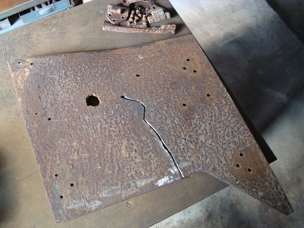

    Надо выровнять часть левого борта.Борт с попаданием и деформирован взрывом ещё и с тещиной.
    Деталь должна быть плоской и что бы прижать её к столу надо было демонтировать дверные петли и зачистить старые сварочные швы. DSC09396.JPG
    Трещина удачно приходит в отверстие.Разделать её то же удалось... DSC09397.JPG
    Буду пробовать давить прессом...
