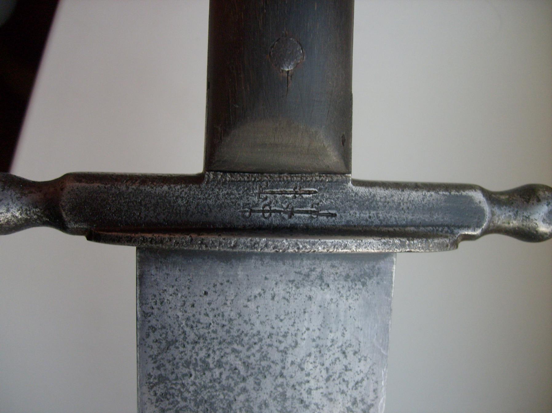

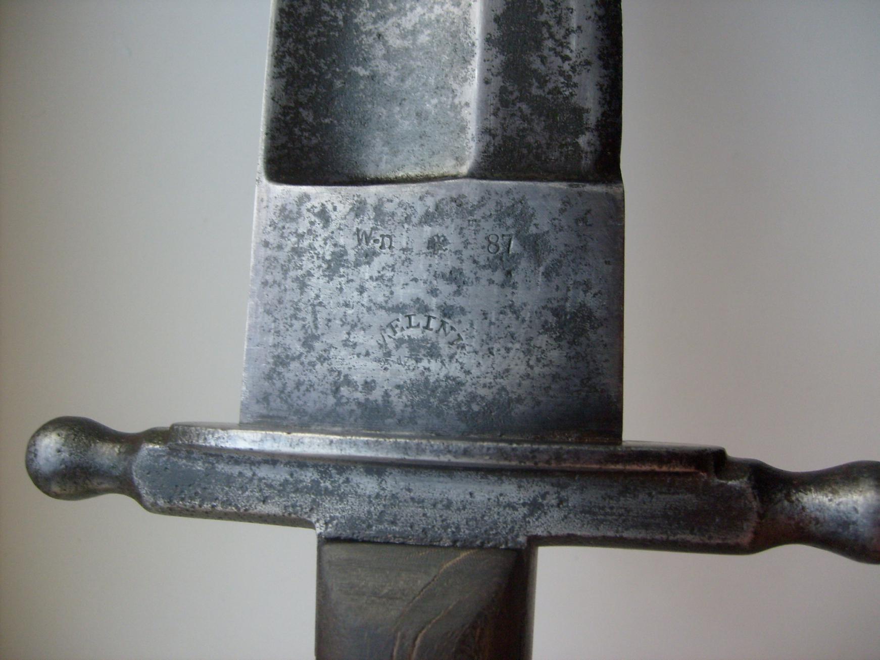

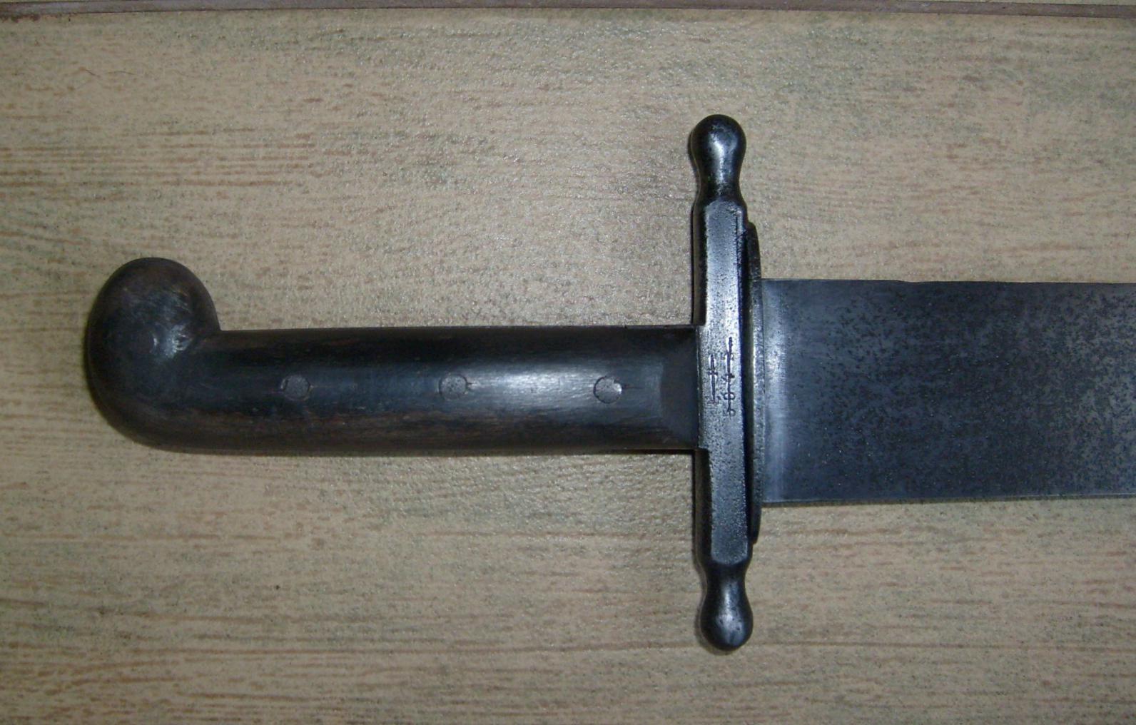

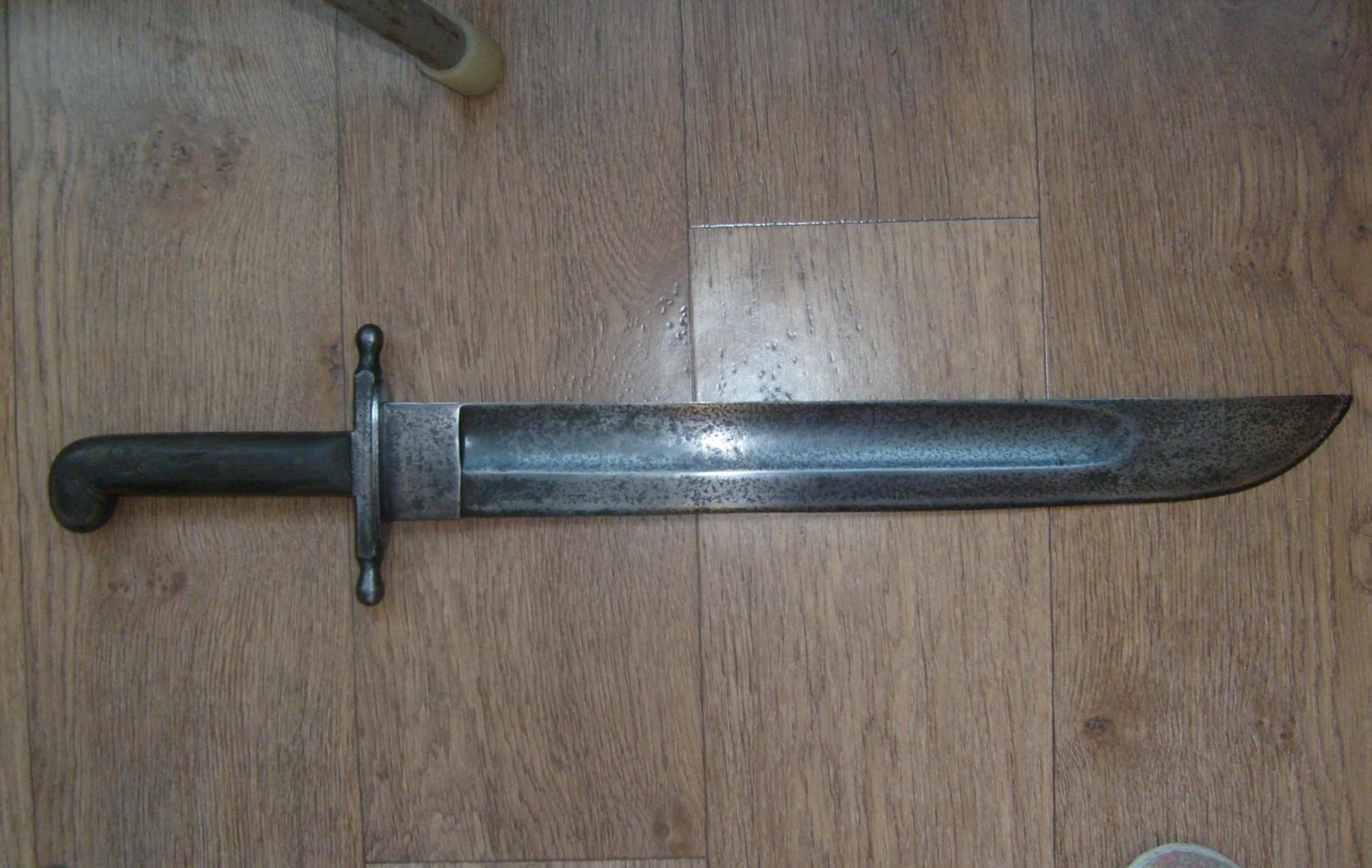

    Прошу высказаться по цене.

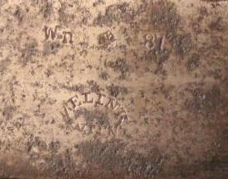

    Состояние на фото. Ножен нет. Производитель "Welink Wien", год выпуска 1887, накладки рукояти роговые.

    Баксов 400,кстати Вова,тут продаются детали оригинальные на на ножны,был бы у меня такой тесак,я б купил...
  4. vrostoka
    vrostoka Stabsfeldwebel
    3.168
    Да Саня прав 400 уе ,и можна сделать ножны,и они добавлят в цене,предмет в хорошом состоянии,что сечас уже редкость:beer:

    Andy, а в чем отличие от 1853 года?
    По производителю - первая буква она затерта, не понять какая, но в конце после "К" - "А" точно нет.

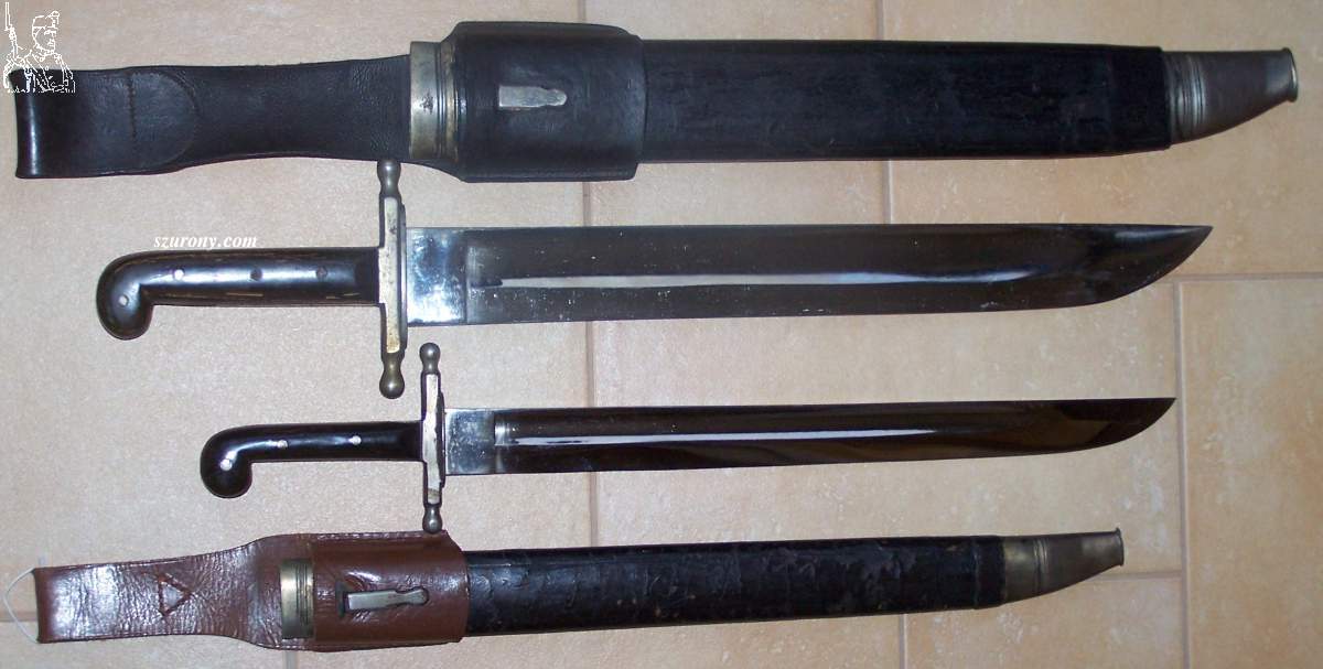

    Что же касается кадетского тесака, то я так понимаю, он отличается от обычного всего лишь размерами? Такую информацию а почерпнул с этого форума (возможно я не прав, поскольку с венгерского переводил электронным переводчиком)
    http://szurony.com/index.php
    На фото, как описано на этом сайте - обычный и кадетский тесаки.

    Теперь по размером моего тесака, фото которого выложены в теме:
    Длина клинка - 459 мм.
    ширина пяты клинка - 54 мм.
    толщина обуха - 7.5 мм.
    вес на бытовых весах (безмен) не электронных - примерно 1.5 кг., но не больше.
    Исходя из размеров тесаков по модификациям, приведенным Вами - у меня как раз тесак образца 1853 года, а не 1862 года.
    Жду фото или сканы тесаков модификаций 1853, 1862 - с удовольствием посмотрю внешние различия, если они есть.
    С уважением.

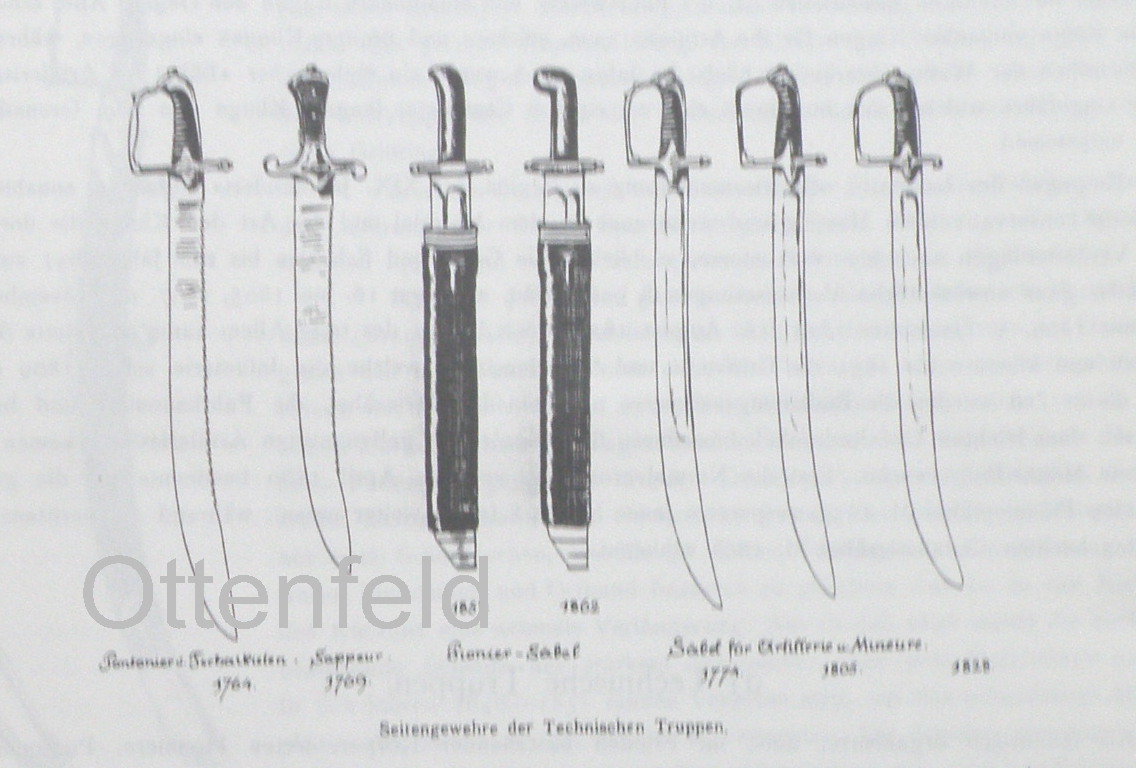

    Po cechoslovackoj literature Konopisky ,Moudry ob Mecach, tesakach i rapirach avstrijskoj monarchii, na stranice n.138 on govorit ob Zenijnom ili pionerskom tesaku M1853/62, on govorit o vese tesaka 1120g, i s noznami 1540 g . v etom vese ja dumaju u nevo M1853 i u Tebja poka ves tvojevo ja dumaju 1300-1350, s noznami mozet byt i 1,7 kg kak piset u Ottenfelda.
    V tablice u Ottenfelda napisano takze
    M1853 - dlina klinka 46cm, sirina 55, ves 1,4kg i jevo cena 5,40 guldena
    M1862 - dlina klinka 47cm, sirina 55mm, ves 1,7kg i jevo cena byla 6,50 guldena oest.waehrung
    Razlicie v okkoncanii rukojati i takze v slifovanii klinka.

    Poka by etot skan byl iz knigy cechoslovackoj bylo by eto v ceskom ili slovackom jazyku, ja zdes dal skan iz Knigy Rudolfa Ottenfelda, on napisal knigu ob avstrijskoj armii v 1895 godu, takze Doleczek eto avstrijskij avtor, takze neznaju kakije u Vas knigy u menja deljajet sa na M1853 i M1862, i Vas model 1862 evidentno.

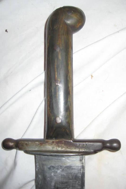

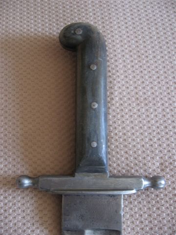

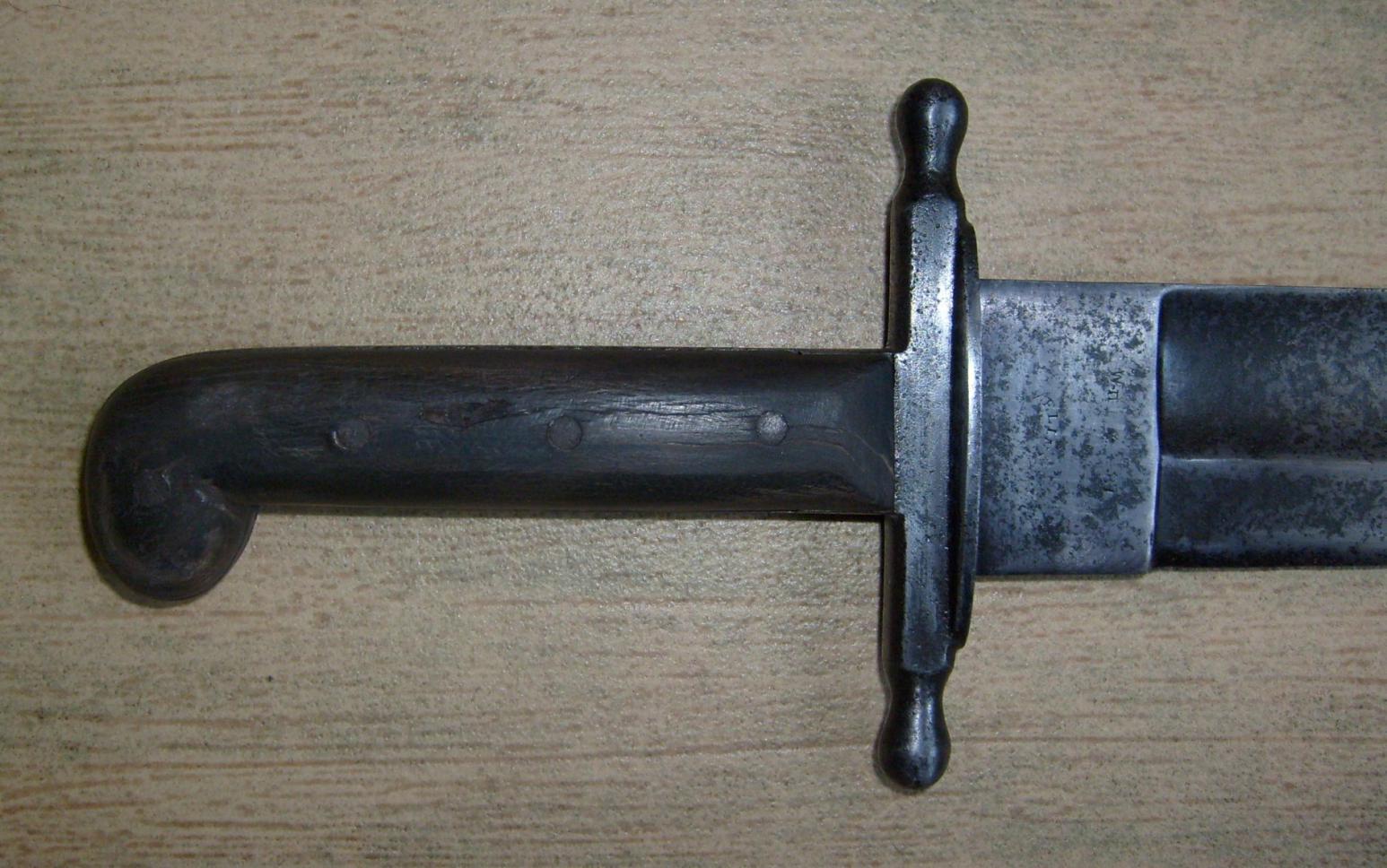

    Вот нашел в интернете фото для сравнения (но на обоих страницах, где размещалось фото, тесаки описаны как обр. 1853 г.) - если это конечно не иллюзия фото и не искажение рукояти при фотографировании.
    На первом фото голова рукояти имеет менее круглое загнутое в торону окончание, чем на рукояти второго фото.

    Andy, на выложенных мною фото в последнем посту действительно различия в голове рукояти или это иллюзия фото?
    С уважением.
  24. AndyB
    AndyB Leutnant
    2.657
    Словакиа
    Vozmozno sto Ty prav i na etich fotockach oba modeli, no ja nevizu markirovok prijemky, to tjazelo skazat,vozmozno odin iz etich kadetskij ili legkij. Ob razlicii na centimetroch na klinkuch ili mm na tolstine klinka, eto evidentno produkcionije varianty, potomu sto eti oruzje ne na vintovku, ne nado 100% rovnije diametry.Nenado zabyt
    sto eto 19vek.s uvazeniem,Andy

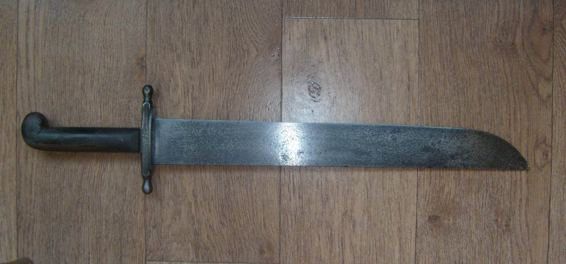

    Хочу поднять свою старую тему, что бы расставить все точки над "i", поскольку сподобился наконец то купить книгу по австрийским саблям, изданную в Австрии, в книге некоторое внимание уделяется и тесакам.
  26. sacho
    sacho Feldwebel
    849
    Мой адрес Советский Союз.

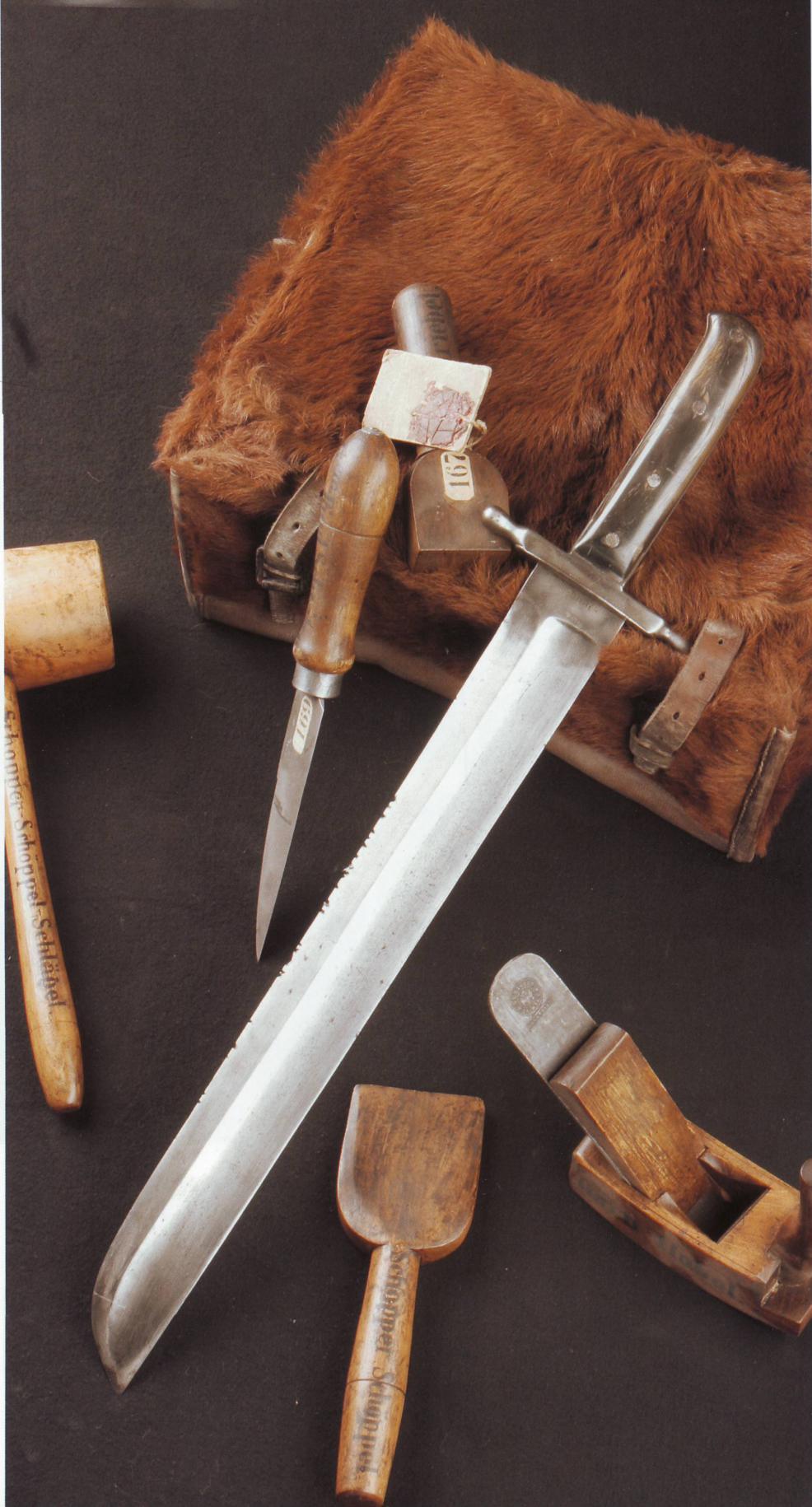

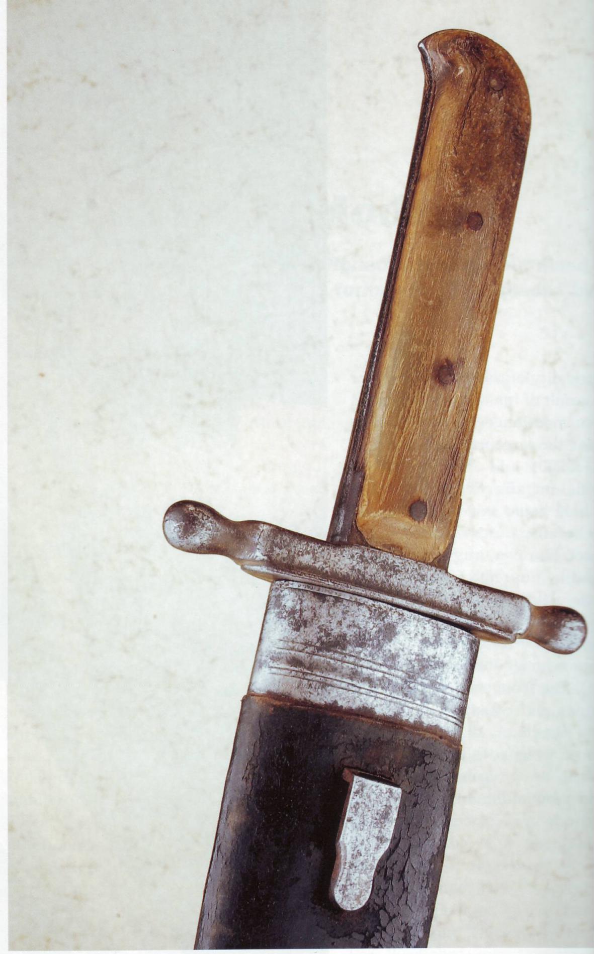

    И так что касается вопроса по модели австрийского пионерного тесака 1862 года, озвученной Andy, она не совсем правильная. а вернее не правильная вовсе, поскольку такой модели тесака не существовало, а просто в некоторой старой литературе авторы неверно истолковали Постановление Военного министерства 1861 года, в котором было заказано, что Пионерные сабли также должны выдаваться артиллеристам, водителям и членам Транспортного корпуса, и авторы некоторых книг поняли так, что введена новая модель образца 1862 года.
    Теперь что касается существовавших пионерных тесаков.

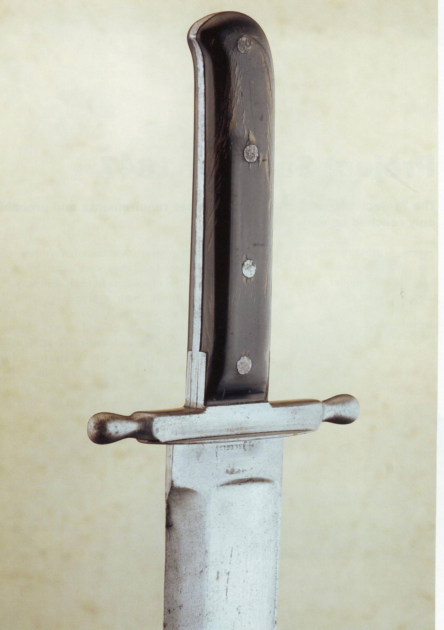

    Была модель образца 1847 года, которая тестировалась для пионерных войск взамен старого тесака обр. 1807 года. Тесак (пионерная сабля) должна была быть официально введена в 1848 году, но она тестировалась на протяжении двух лет и спрос на нее в войсках был довольно высок. Тесак должен был выполнять роль подручного инструмента, которым можно было обтесывать бревна, а так же должна была служить в качестве холодного оружия для защиты солдат, у которых зачастую не было даже винтовок.
    К 1850 году было выпущено около 5500 штук таких тесаков, выпускаемых в основном фирмой Fruhwirth, но отзывы о них были противоречивы и много тесаков приходило в негодность из-за дефектов рукояти и ножен.
    В Войсках было много сторонников и противников такого тесака, но в результате Верховным императорским указом 19 октября 1850 г. пионерные сабли были выданы пионерам третьего ранга (не оснащенным огнестрельным оружием).
    Накладки рукояти были сделаны из рога буйвола и имели деревянные ножны, обтянутые лошадиной кожей.
    Форма рукояти не имела загнутого в сторону закругления, какое было на тесаках обр. 1853 г. Дол клинка так же доходил почти до конца клинка.
    На фото тесак обра. 1847 г.
