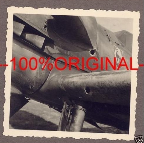

    Интересно , как заделывались "незначительные" пробоины (пулевые) ? Менялись ли после этого очертания камуфляжа в тех местах после ремонта ?
  22. KRYLOV
    KRYLOV Stabsgefreiter
    Рихтовка → зачистка → наклейка авиационного полотна → пропитка авиационным лаком (типа "эмалит") в 2-3 слоя → шлифовка → окраска.
    Повторить камуфляж при наличие краски соответствующего цвета не вижу проблем, при отсутствии нужного цвета, тогда "творческие" способности механика. При значительных повреждениях замена силовых элементов (если повреждены) и лист обшивки.
    legko likes this.
