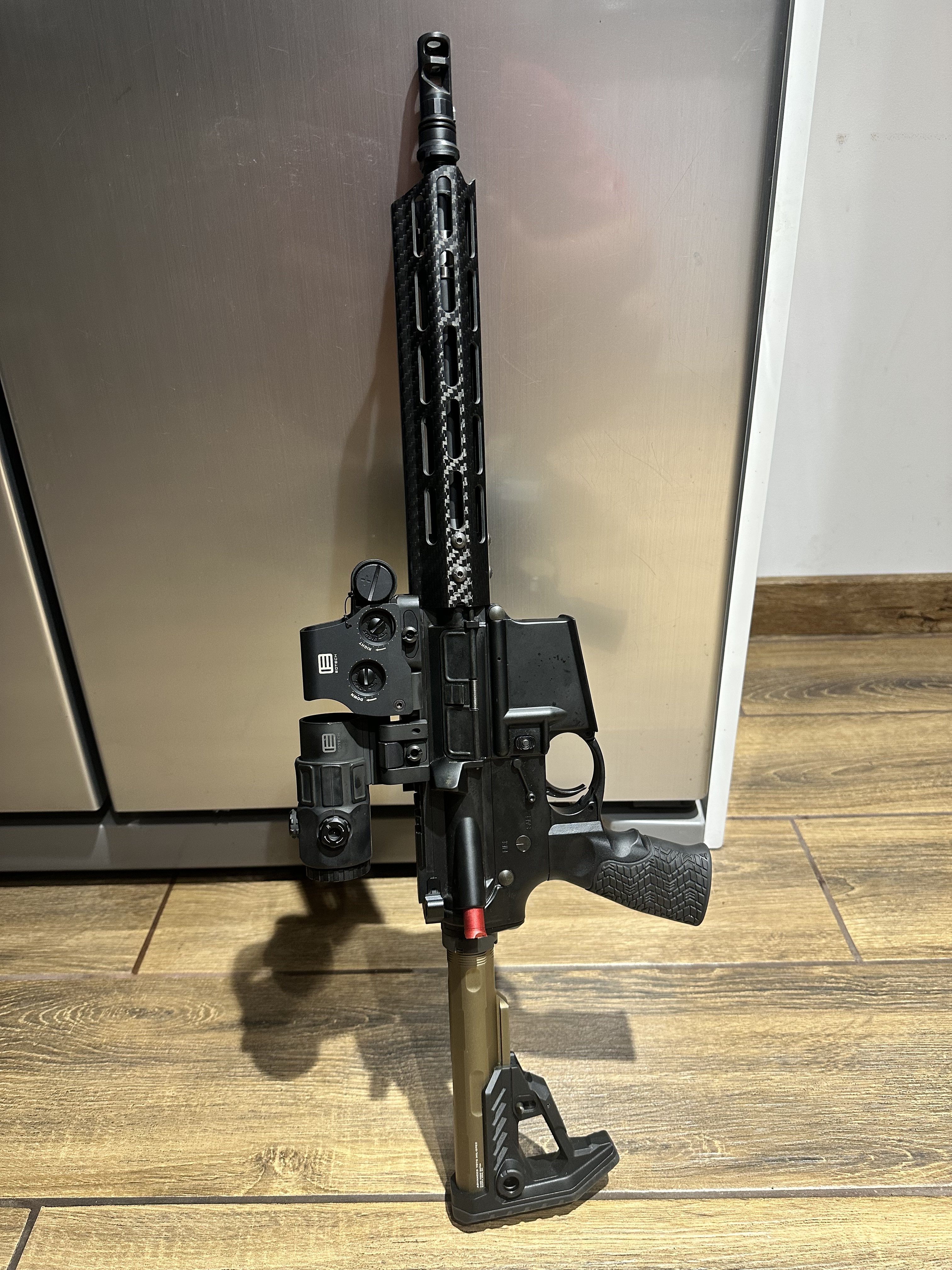

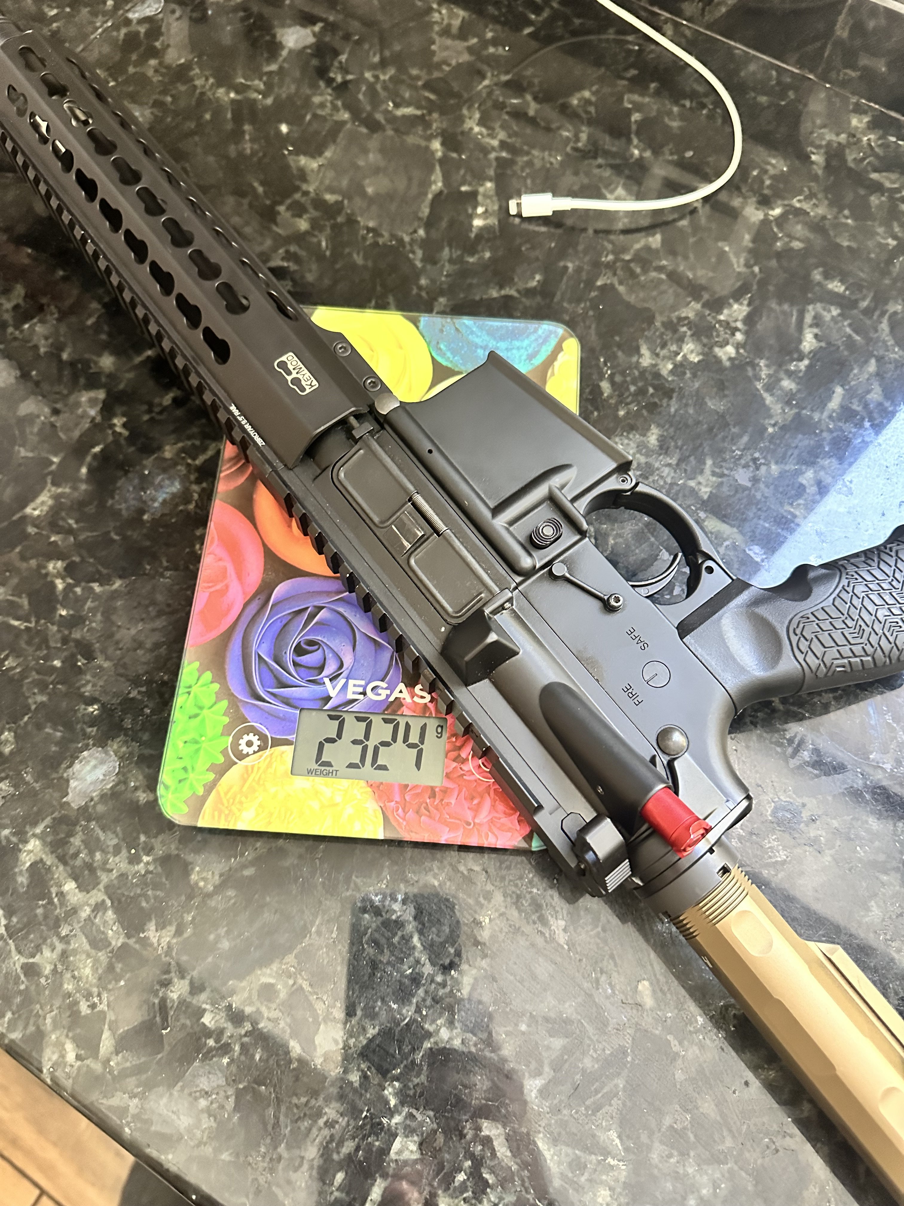

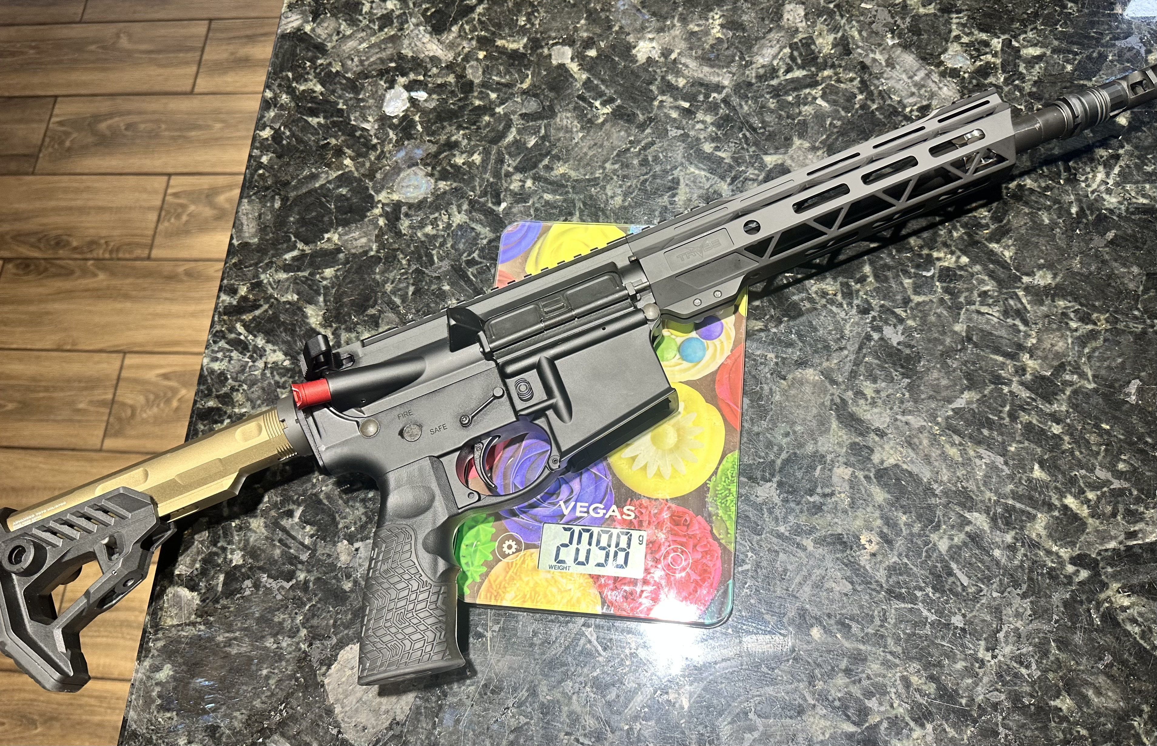

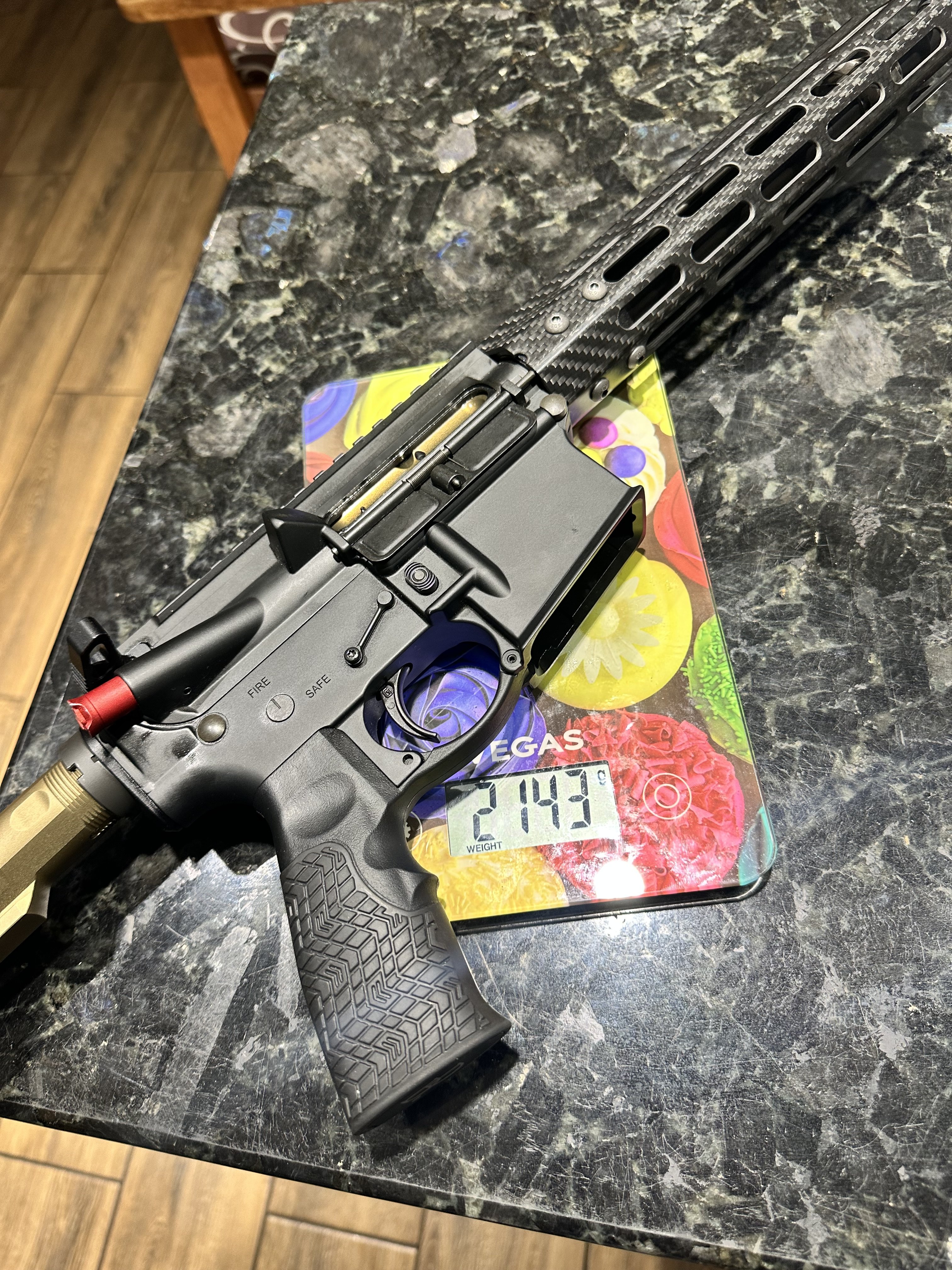

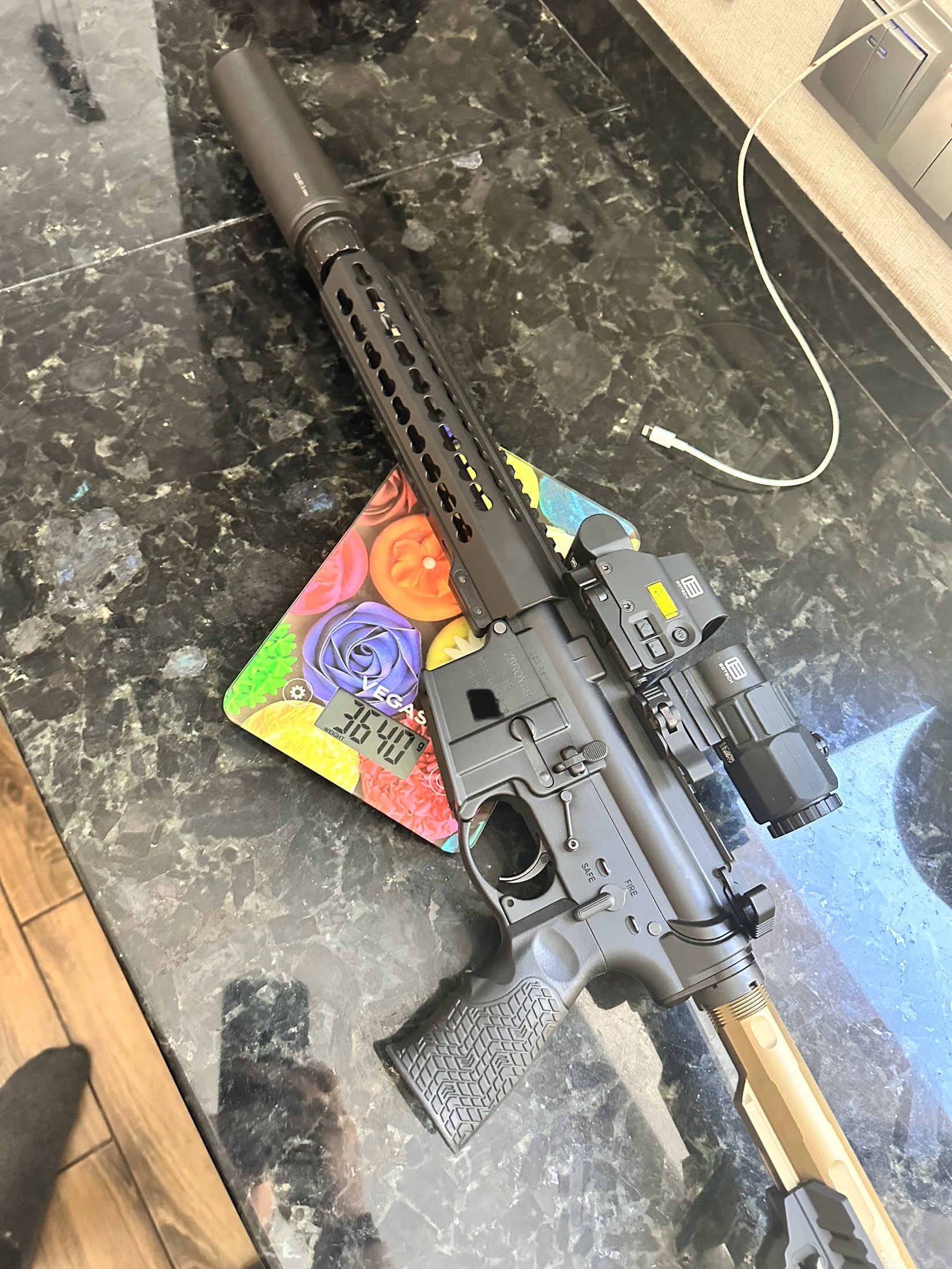

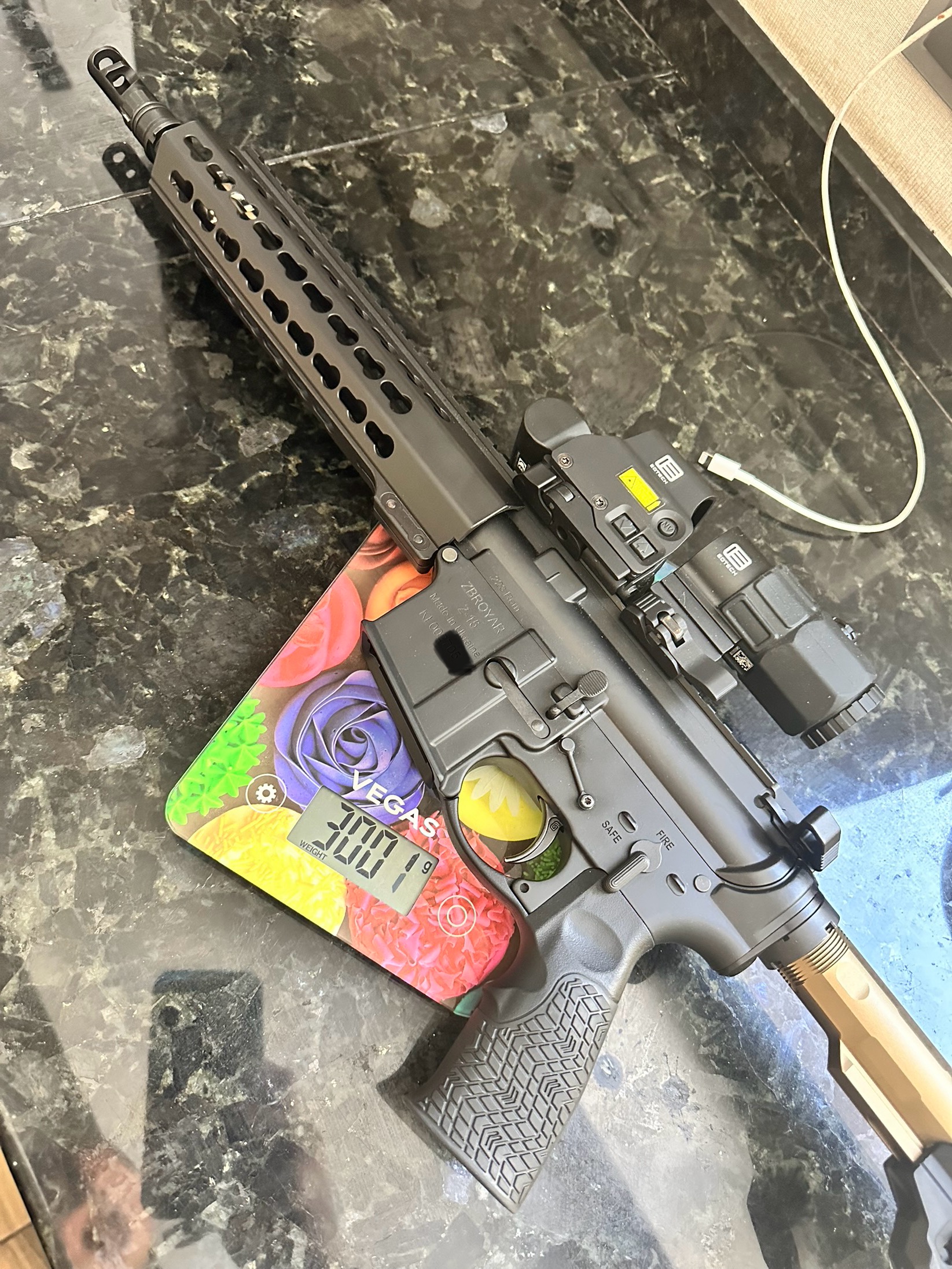

    Хотелось бы получить максимально функциональный карабин (калиматор, магнифер и глушак) при том не увеличить вес оружия до 4.5+кг. А хотелось бы получить все это при максимум 3.5 кг. А лучше 3.3. При том что это вполне реально. И вопрос не стоит в том что бы уменьшить вес всеми доступными методами (включая врезировку и т.д.) а получить максимально надежную и качественную рабочую машинку, при минимальном весе.

    Летим дальше) +карбон и -вес))
