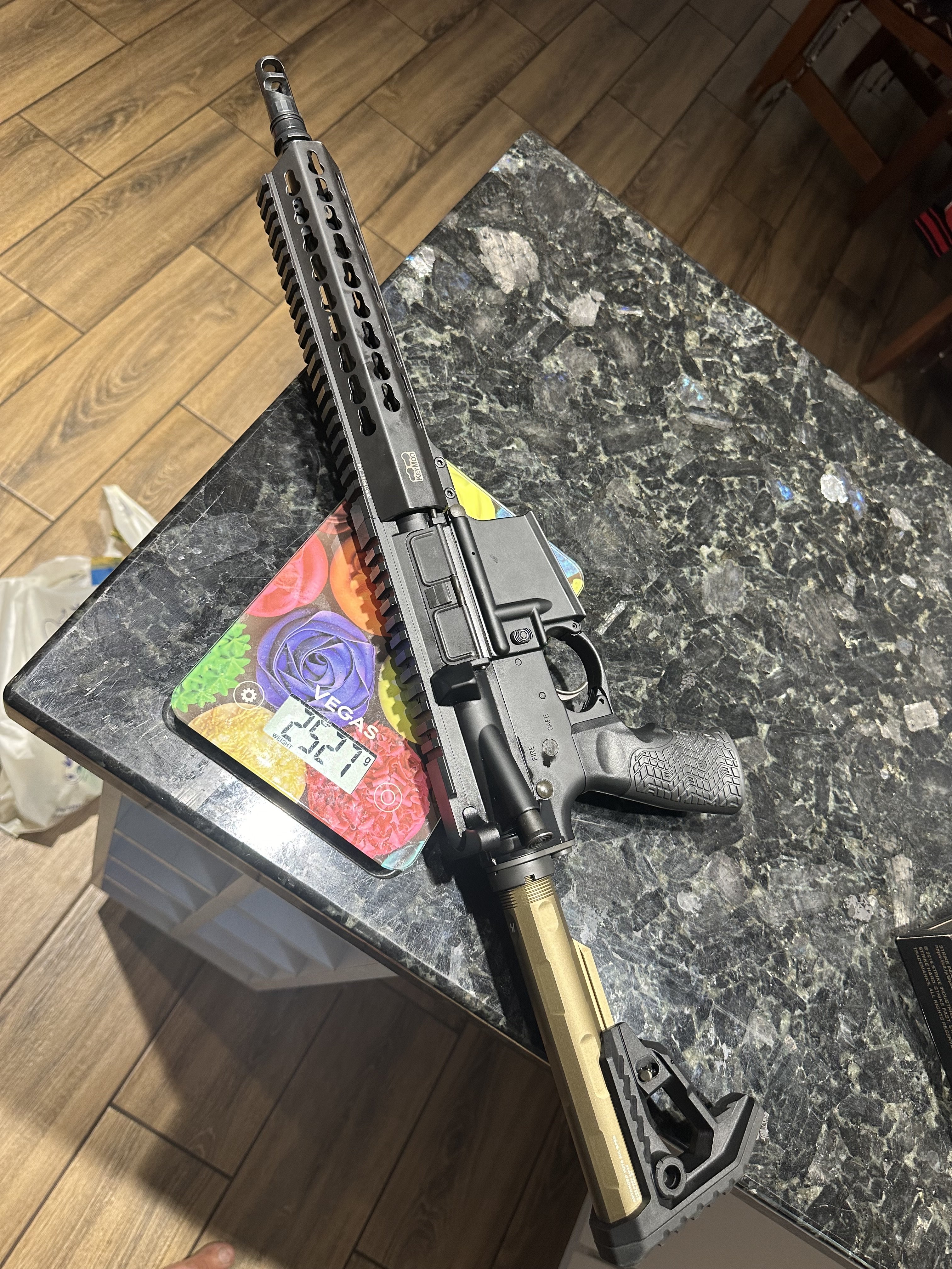

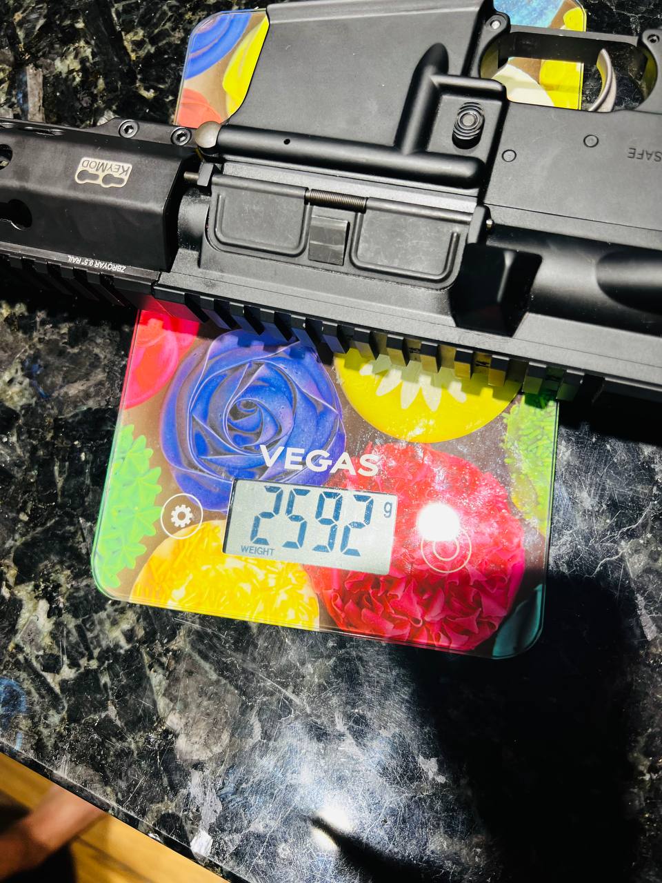

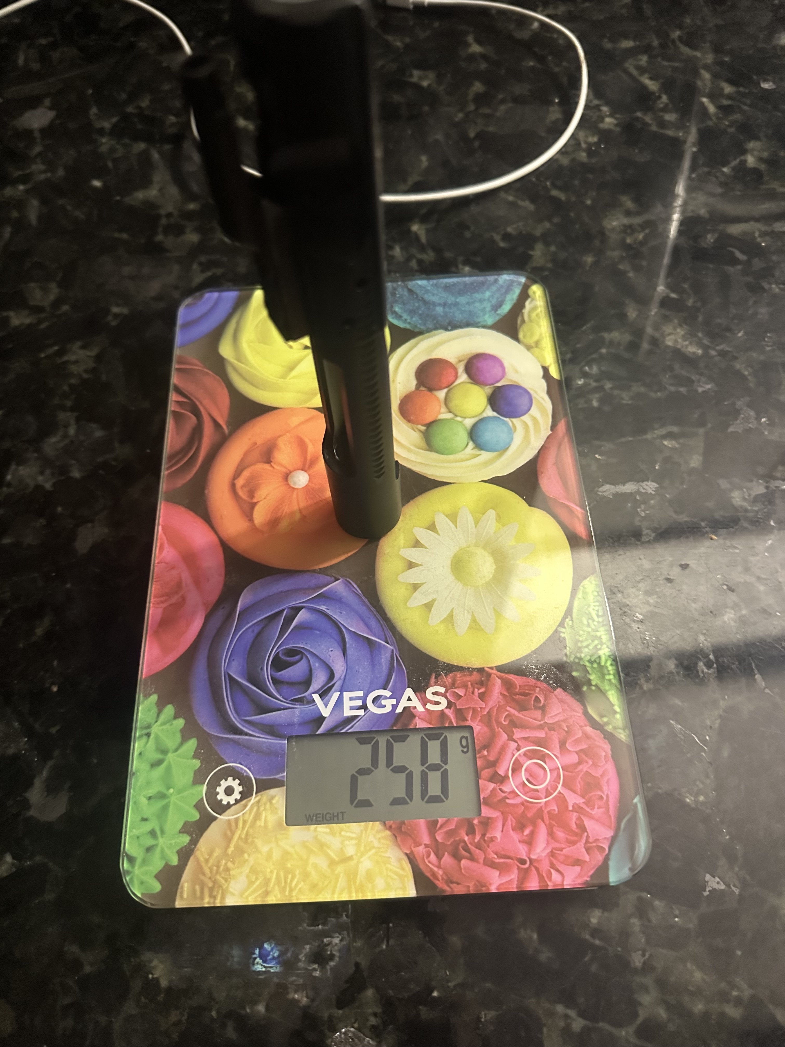

    Суть темы в следующем. Имею Арку Zbroyar 10.5, и хочу максимально ее облегчить, что бы с каликом+магнифером и глушаком не получить вес РПК)
    Если тема покажется интересной для общественности, выложу отчет и фото того что заменил и какой вес удалось «выиграть»
    П.с. На фото изначальный вес)

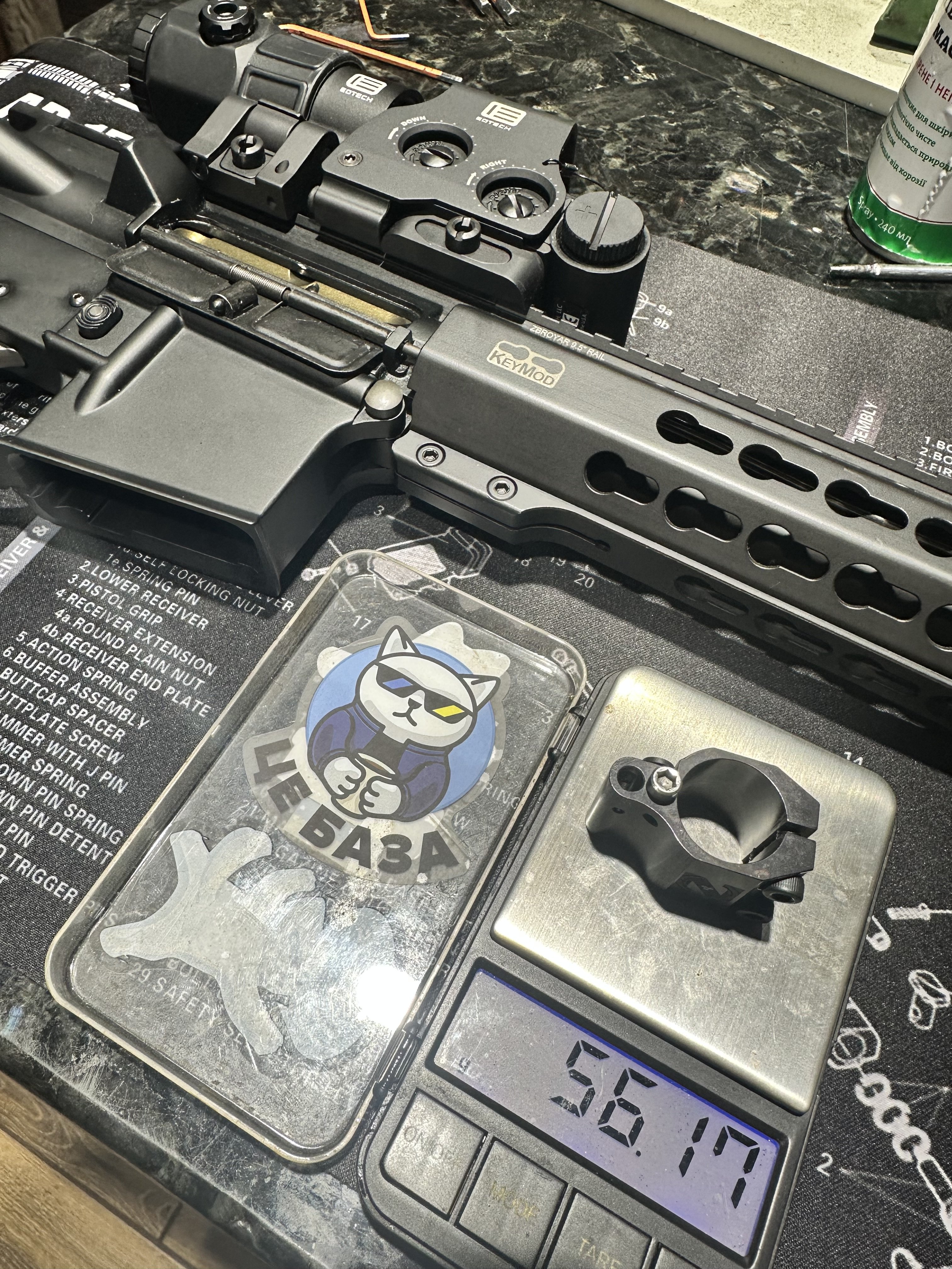

    50_Reichsmark и 5.45 нравится это.

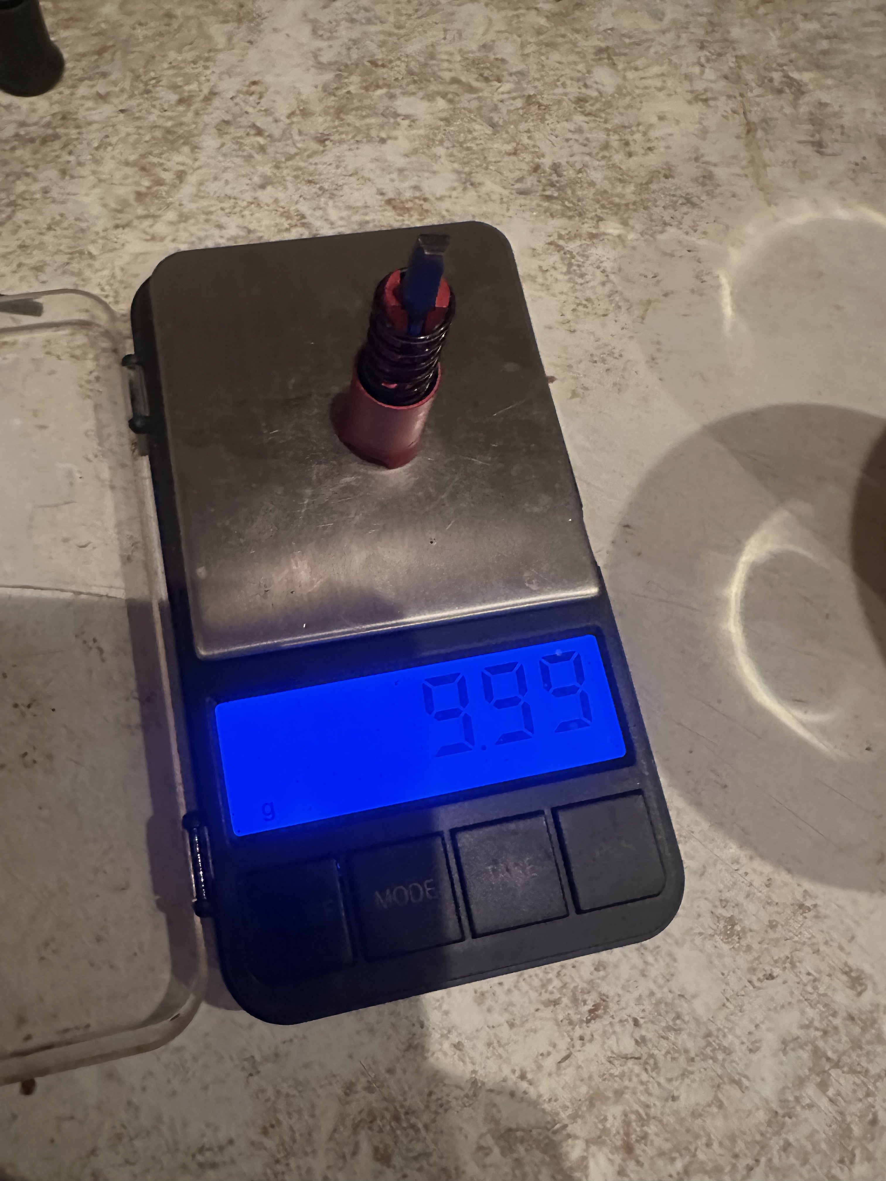

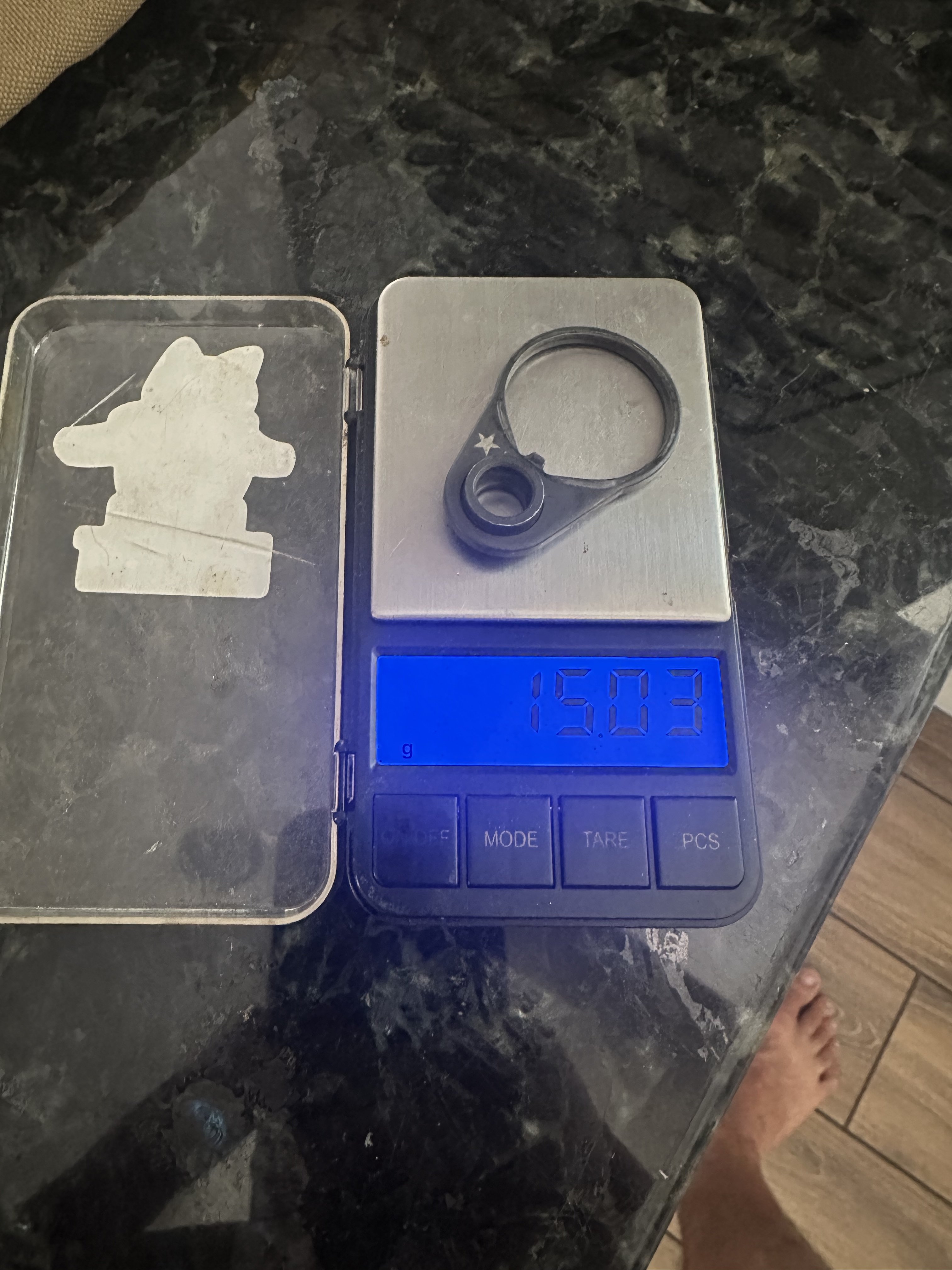

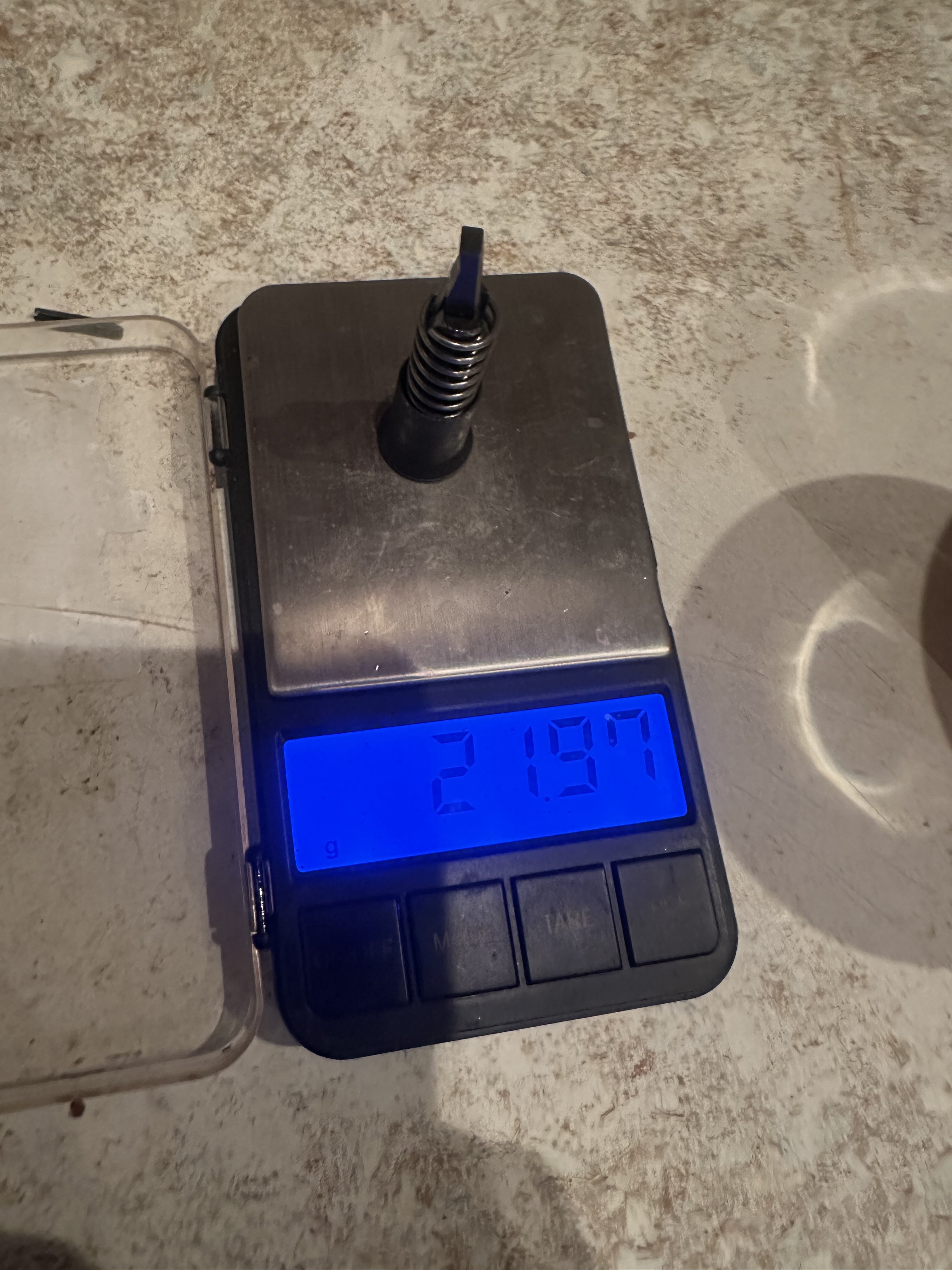

    1. Начал с замены трубы буфера на SI (разница 15грамм)

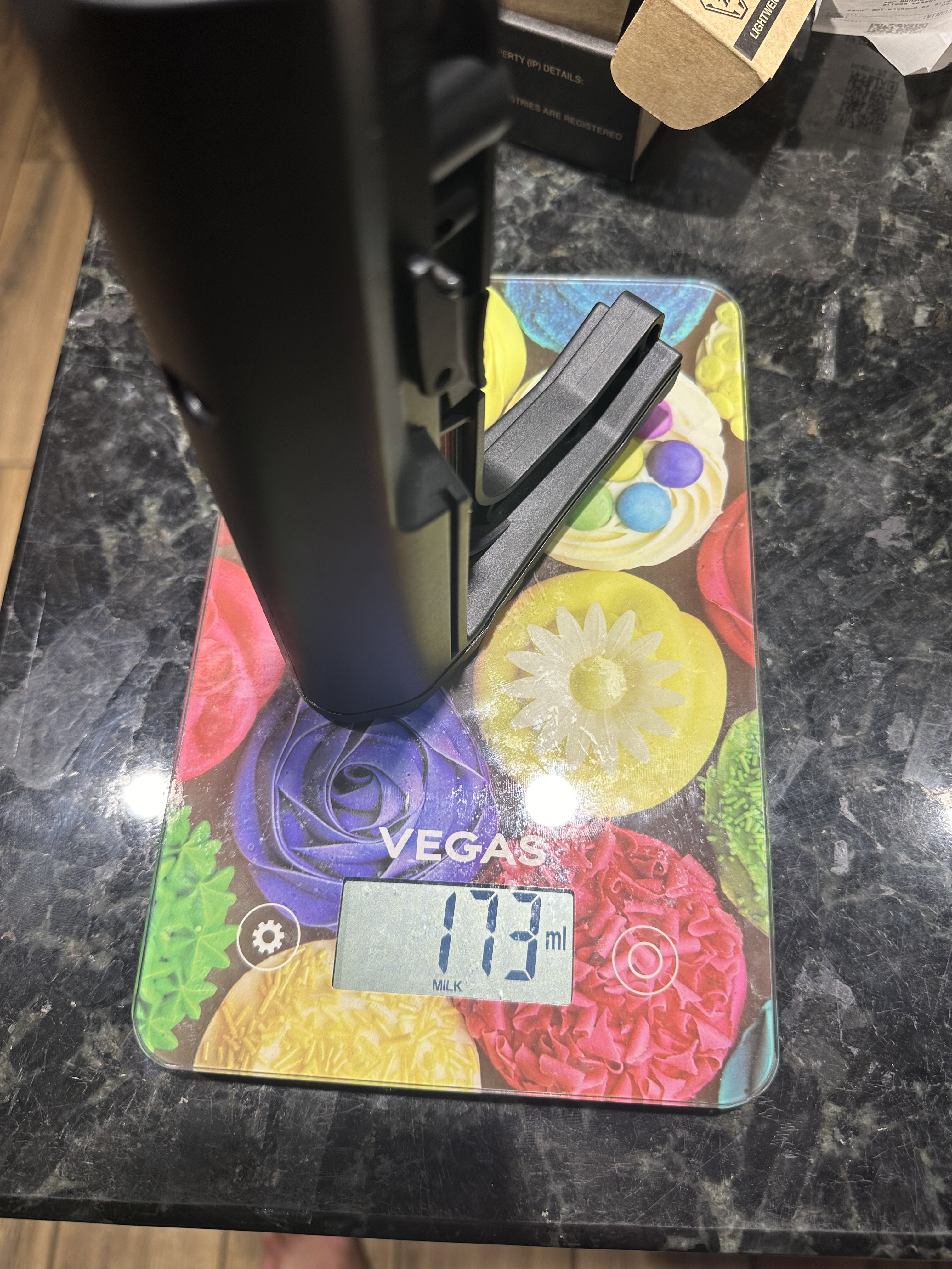

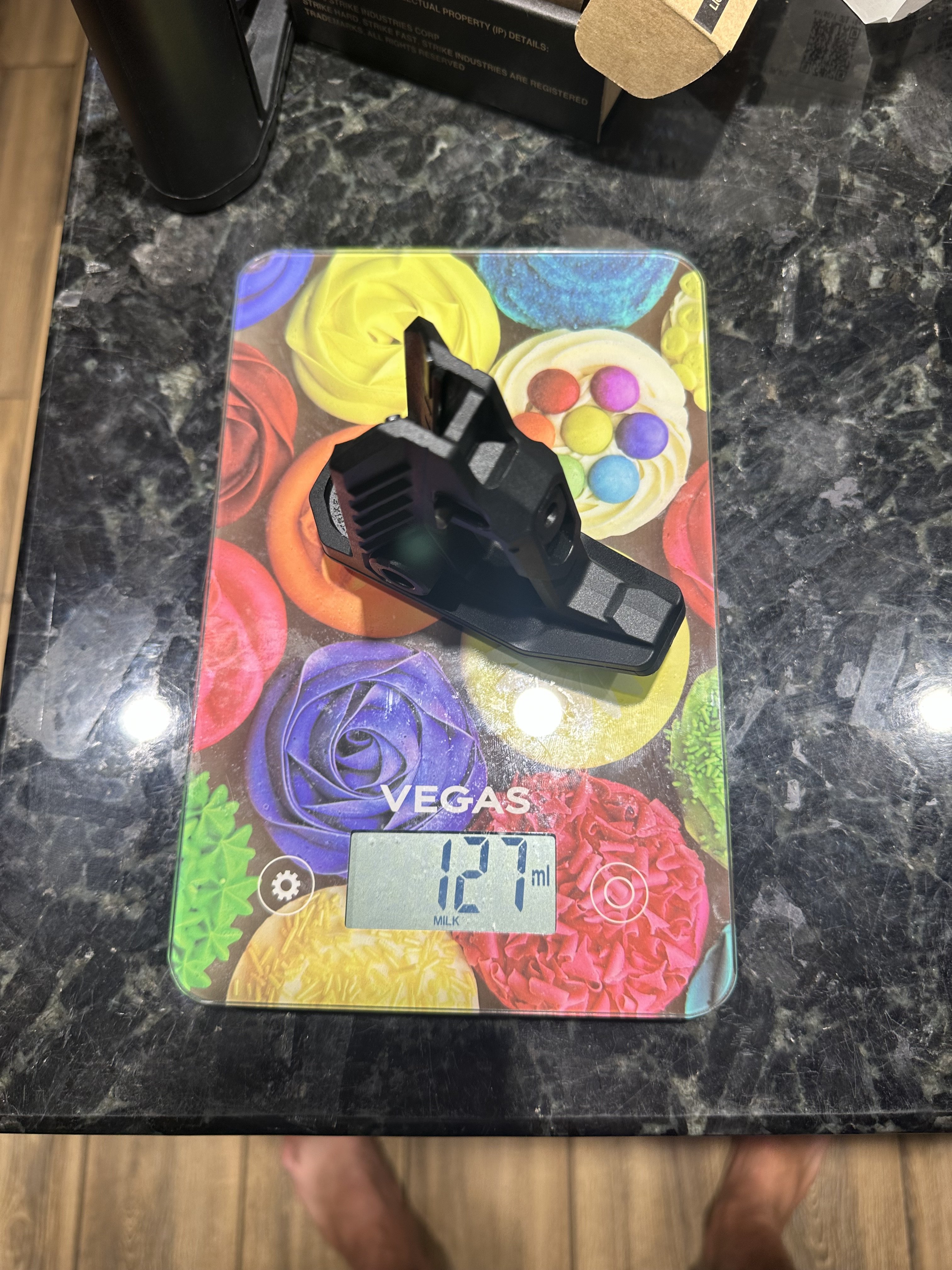

    2. Приклад стоял MFT minimalist (бытует информация что один из самых легких прикладов, но… люфт просто жесть… и вес 173грамма а «костыль» от SI 127грамм.

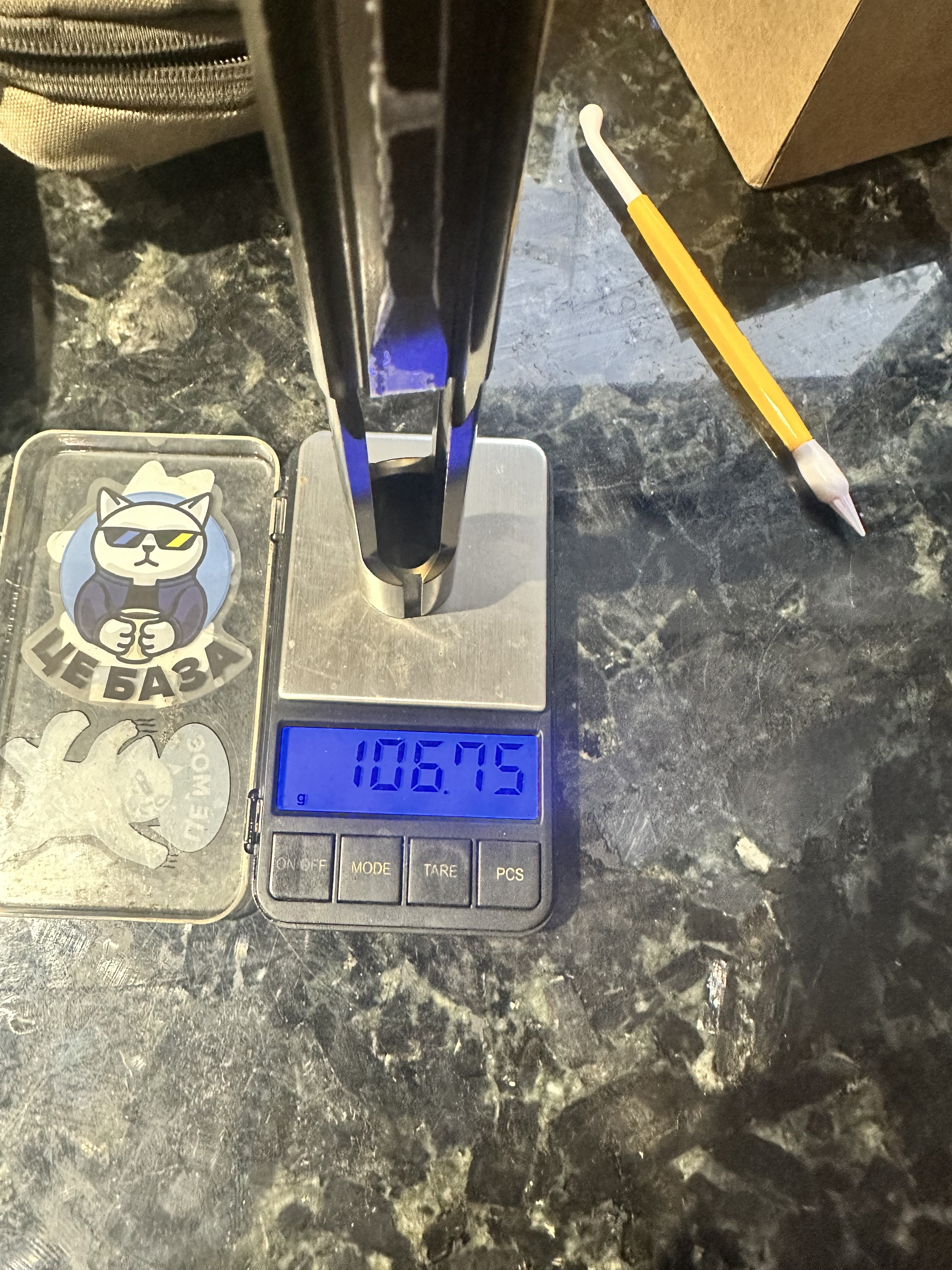

  8. [_Werewolf_]

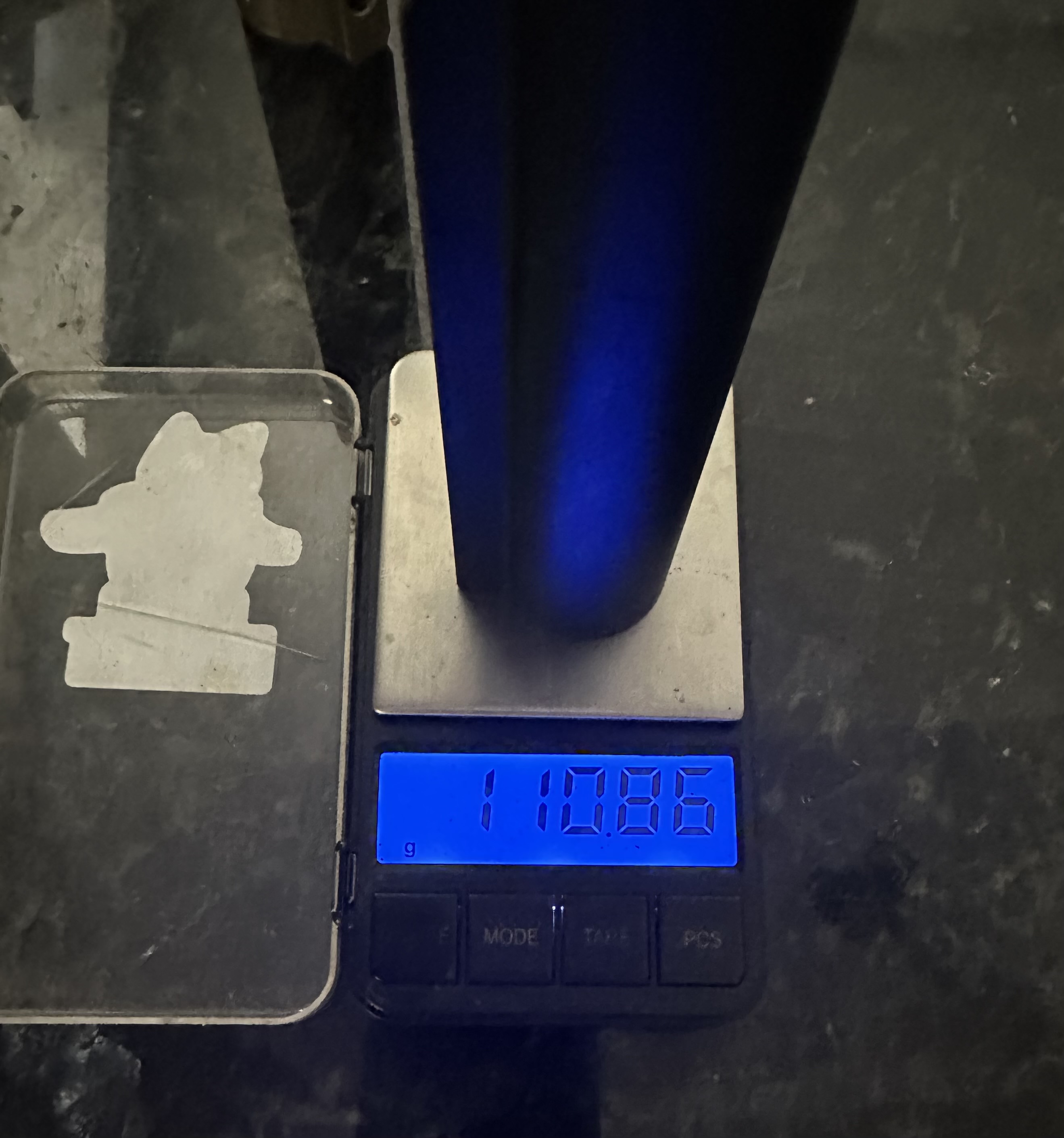

    Кстати, титановый БК типа "скелетон" я щупал недавно вживую, когда привёз его заказчику. Вот этот - https://unrivaledproshop.com/product/ultralight-titanium-bolt-carrier-w-ti-firing-pin/
    Невероятно невесомая вещь! 110 грамм всего.

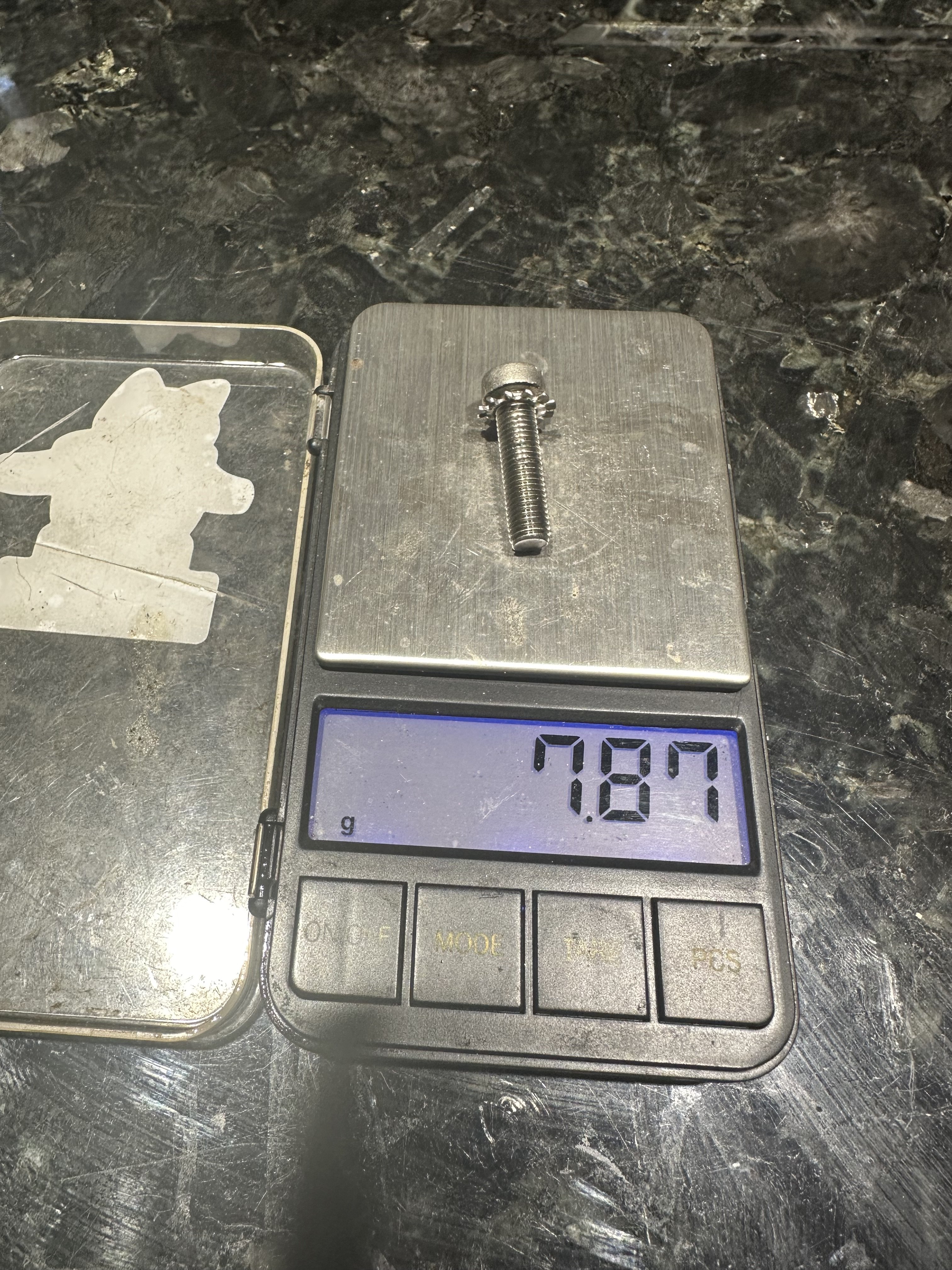

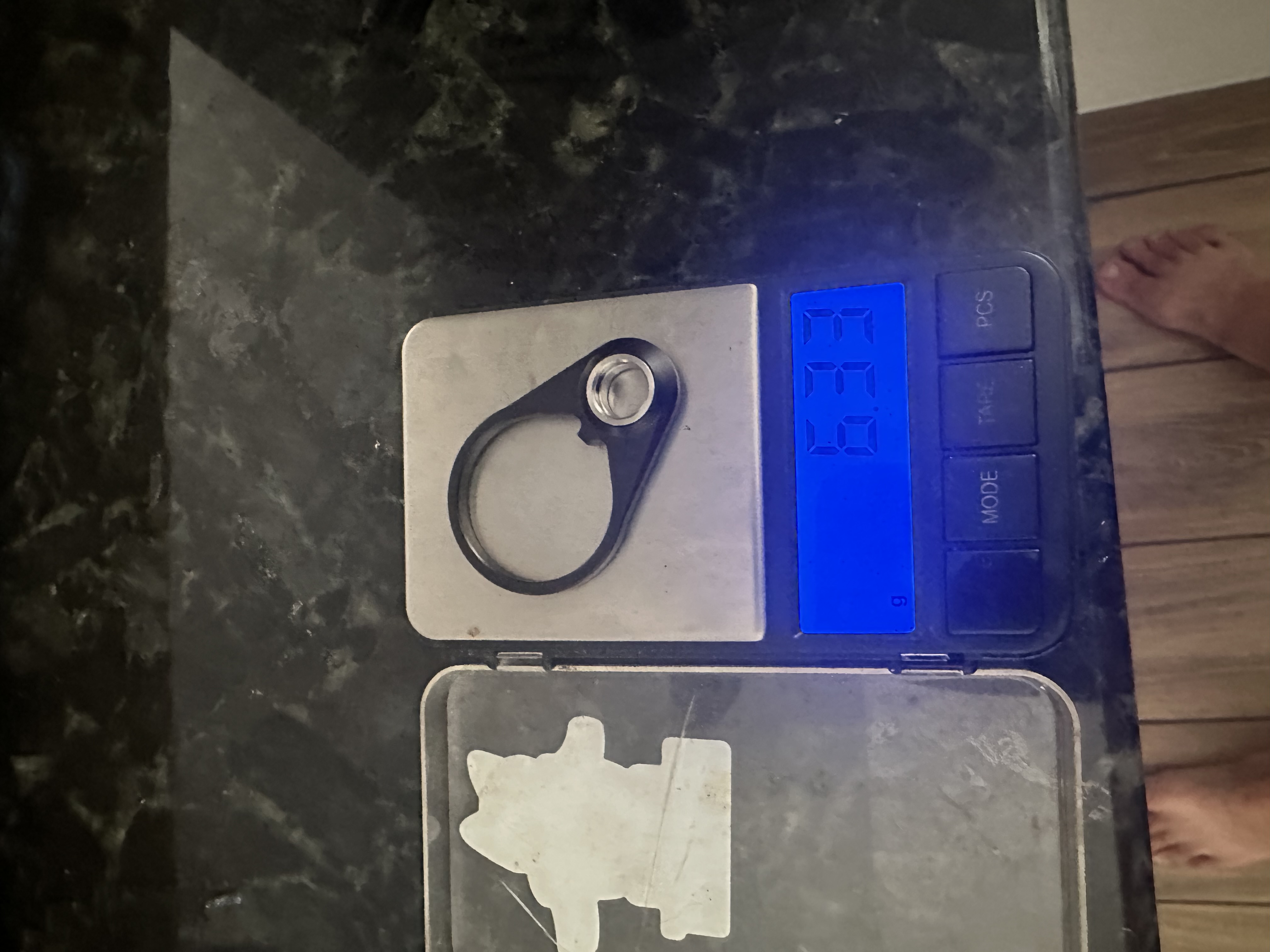

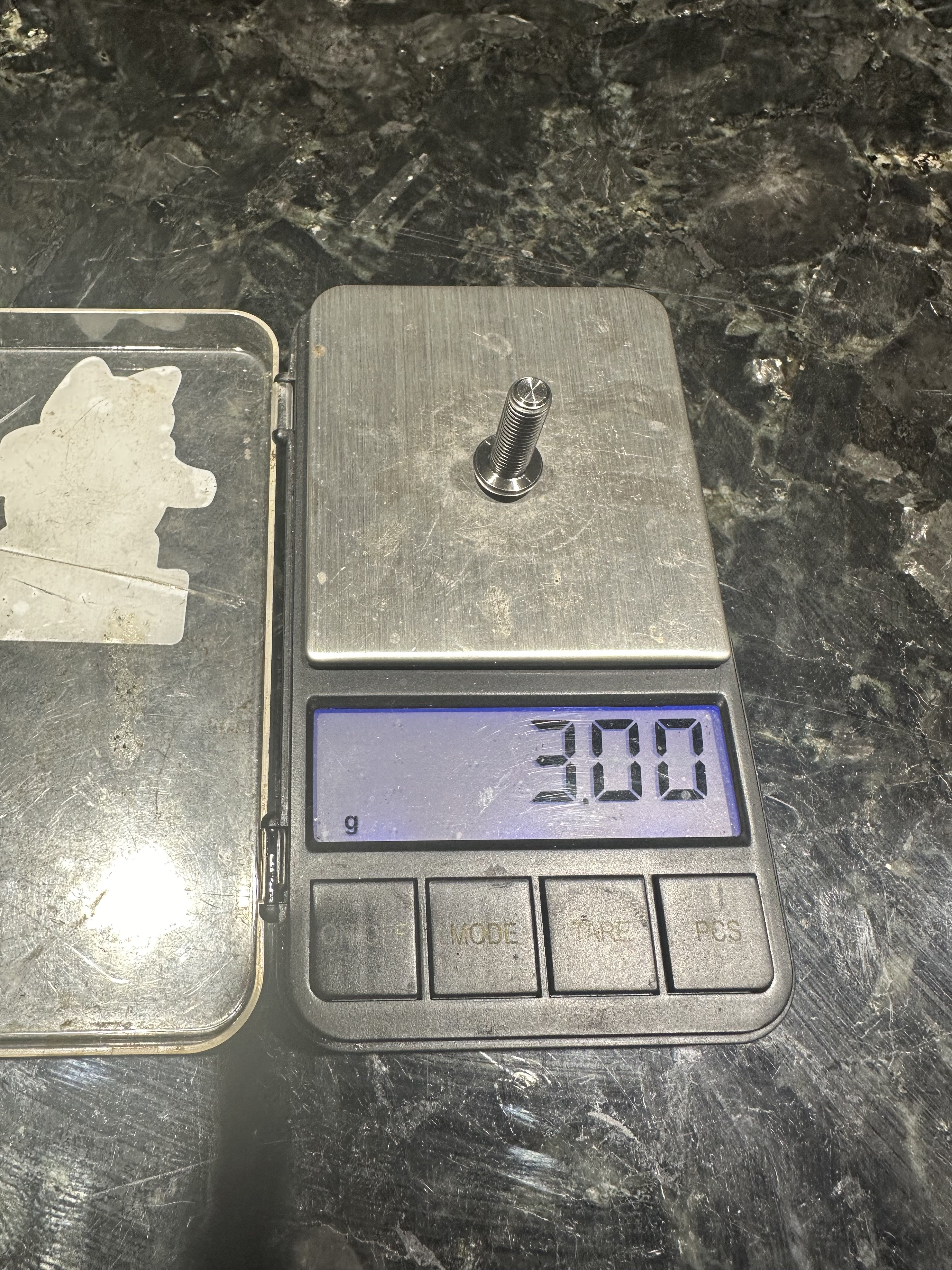

    Потом чуть по мелочи, титановый винт рукоятки V-seven, QD антабка от Radian тожe внесли свой вклад.

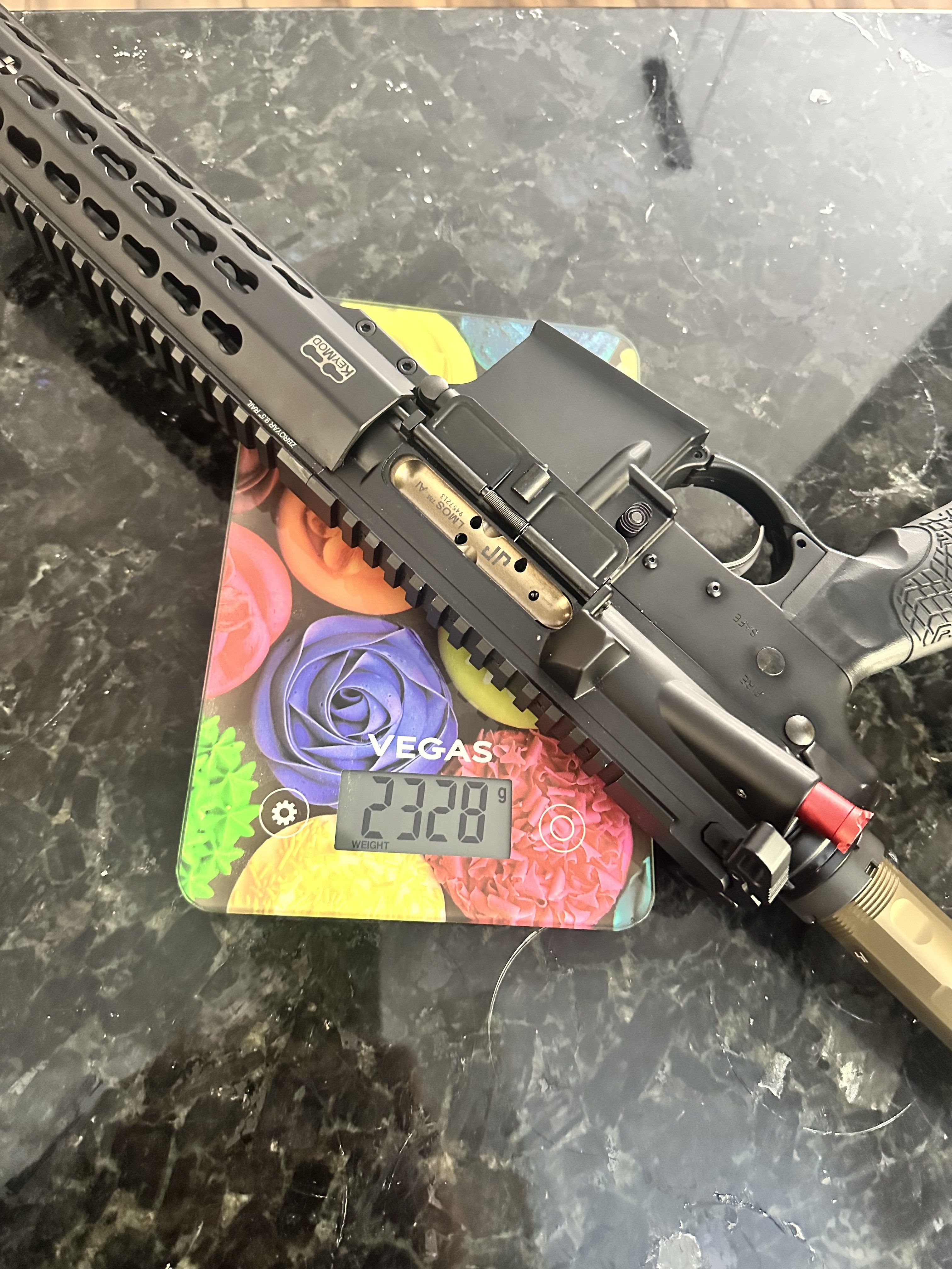

    Затворная рама от JP и допихая от SI минусонули еще 162грамма.

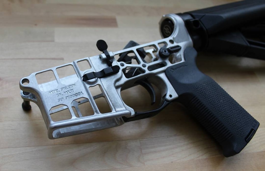

    2.564
    Есть ещё экстрим решение - нафрезеровать отверстий в аппере/ловере.

  18. [_Werewolf_]
    [_Werewolf_] Stabsfeldwebel
    2.564
    Отверстия в магазинной шахте на функциональность арки вообще не влияют. Отверстия в стенках отсека УСМ - ну это по желанию.

  19. 5.45
    5.45 Oberfeldwebel

  20. [_Werewolf_]
    2.564
    Это надо дозвил на основную часть и прочая связанная с этим возня.

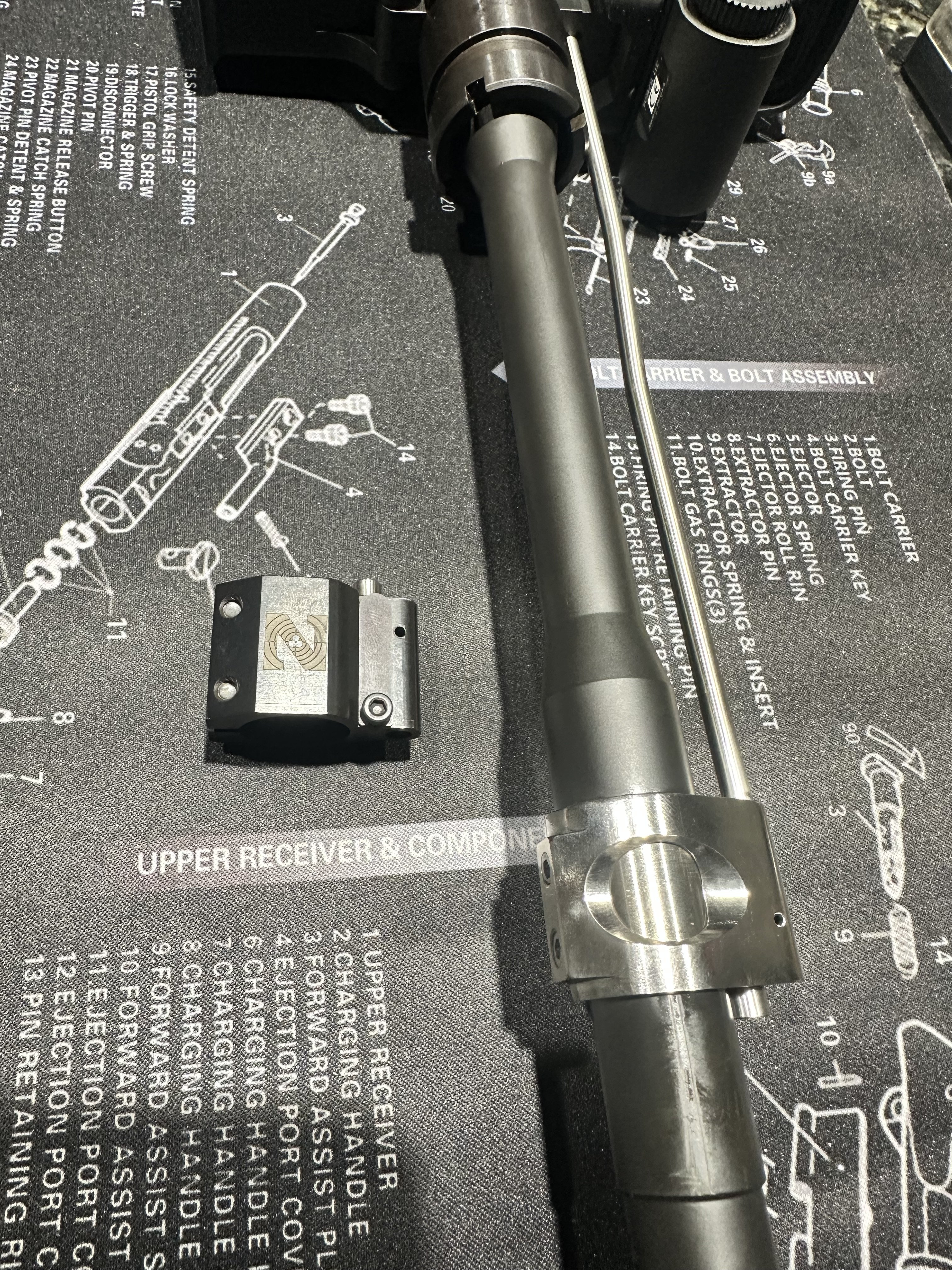

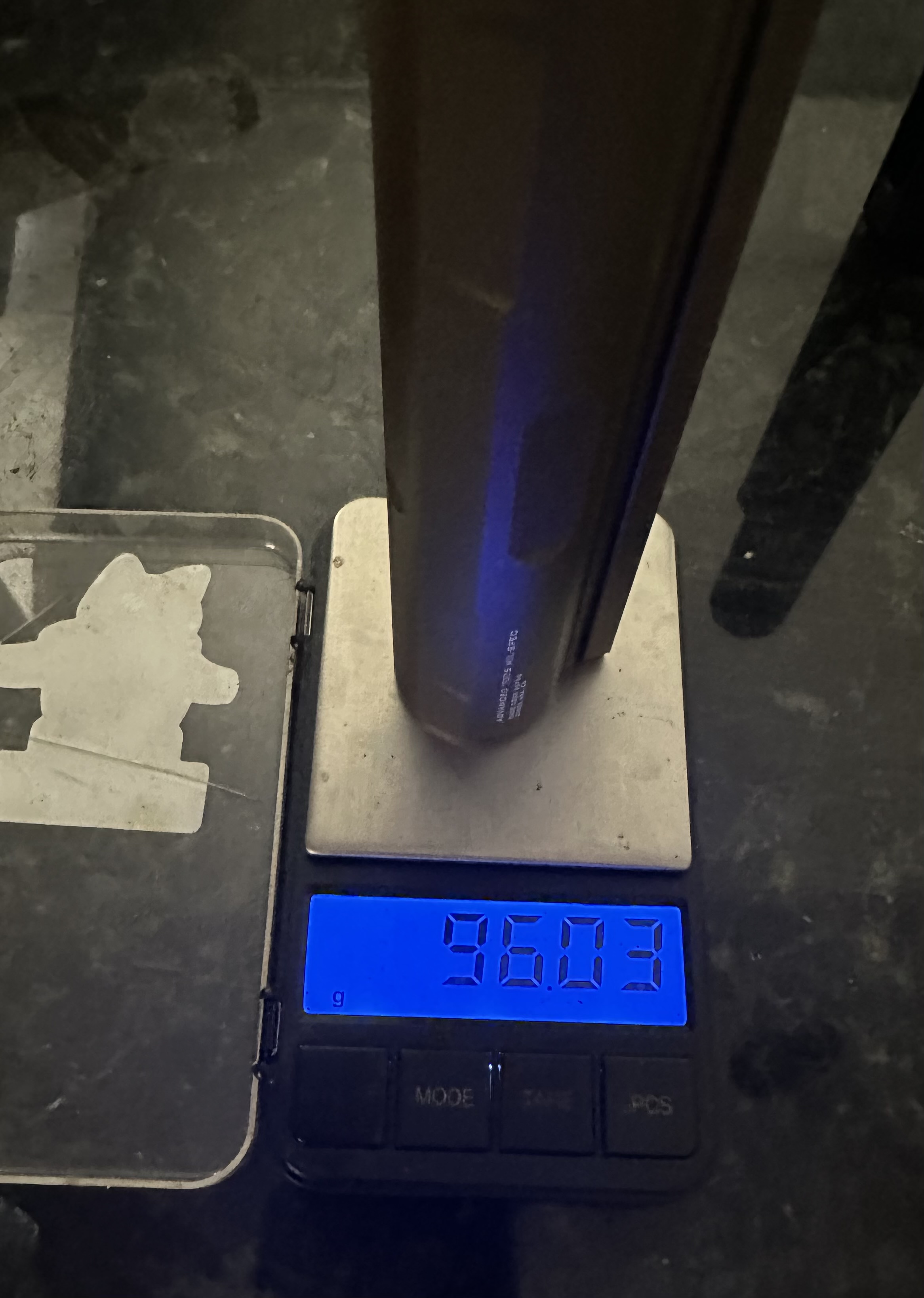

    1.433

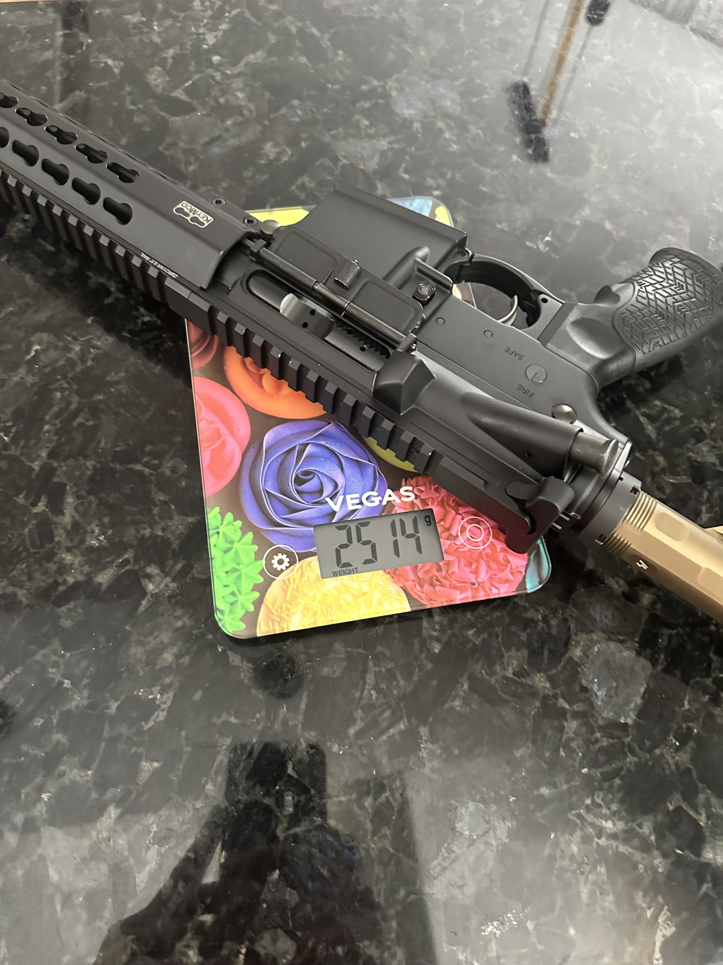

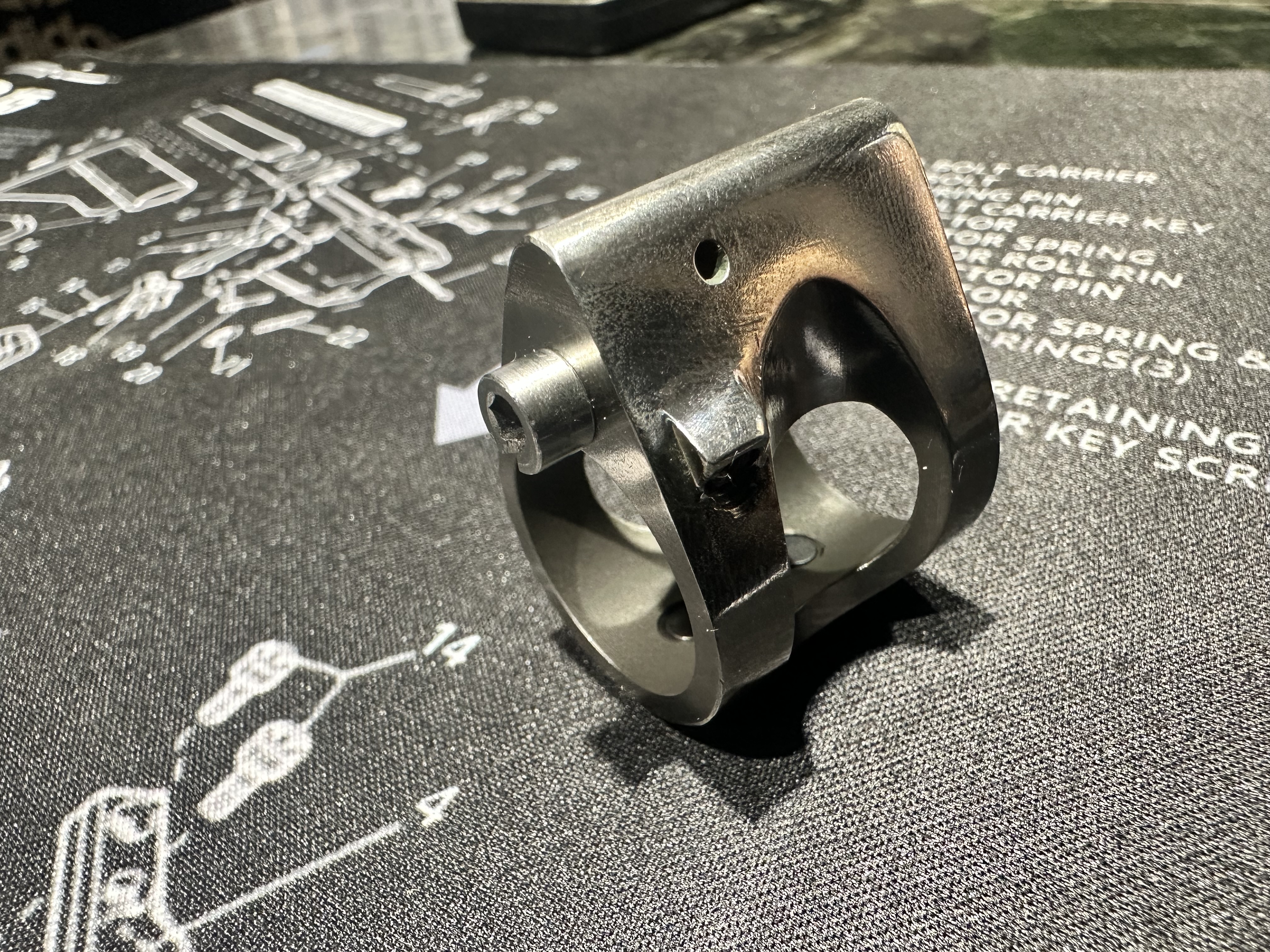

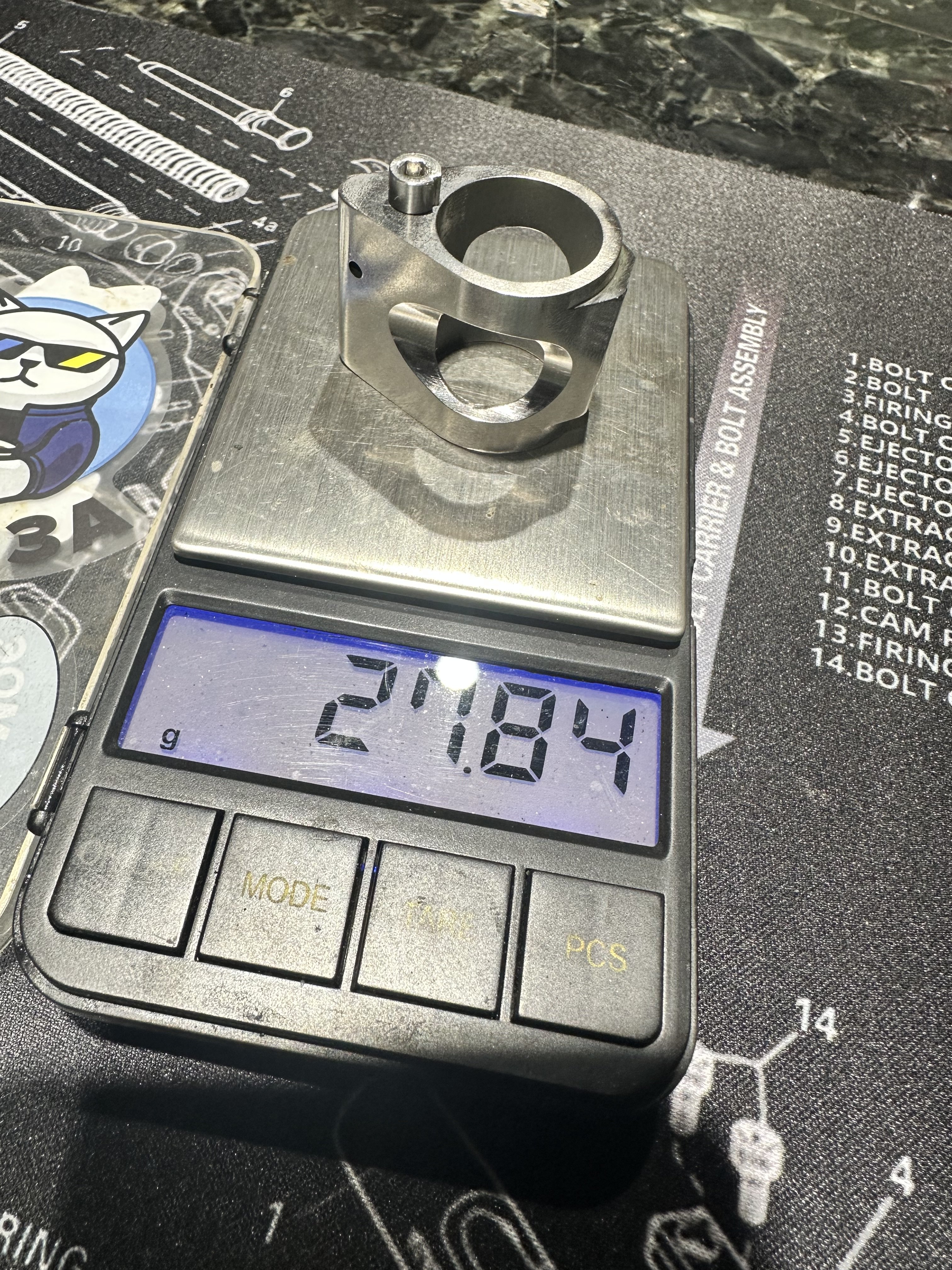

    -28.3 грамма, или переход на кастомный титановый газблок. За основу был взят газблок от Tihon. Его доработали и облегчили.
    BSVBocha и семен семеныч нравится это.
  25. 5.45
    5.45 Oberfeldwebel
    1.433
    Пока так) ждем цевье и еще некоторые плюшки)
