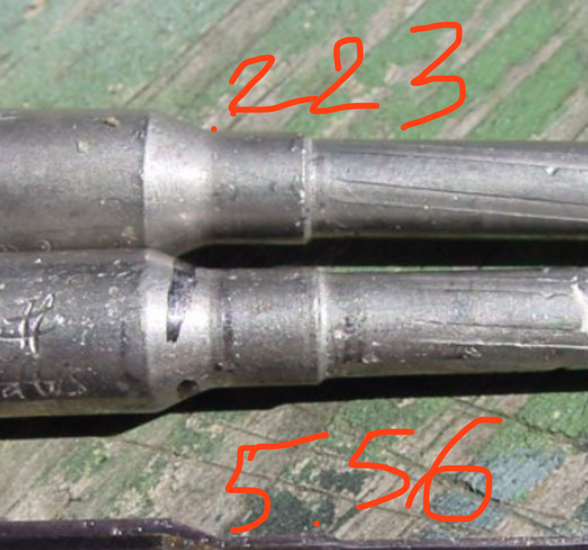

    Додам фото відливок з реальних набійників, якщо хтось раптом буде відливати, щоб подивитись, бо на схемі з набійниками вище дуже маленькі цифри, не дають зрозуміти, як насправді виглядає IMG_3024.jpeg

    бойовий набійник завжди з довгим кульним входом (2-5 калібрів) - можна не підписувати)))

    И именно этот длинный пулевой вход длинный джамп - он и снимает резкий скчек давления при выстреле из 5.56 потому что пуля свободно двигается легко не тормозится от входа в нарезы и давление снижается порох горит в большем объеме.
