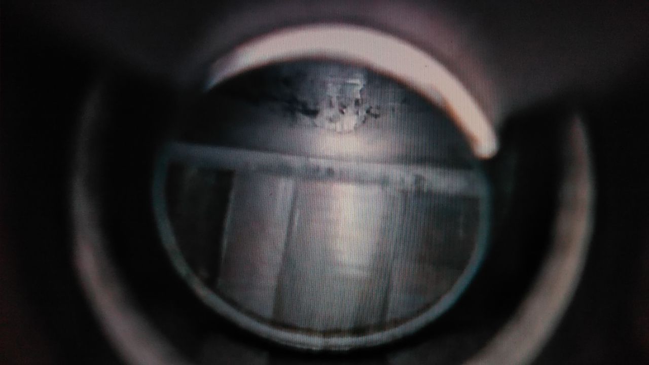

    Насправді все просто. Набійник на стволах, які розраховані виключно на .223 рем, практично не мають фріборе - відстані від дульця гільзи до початку нарізів. Вони виглядають ось так

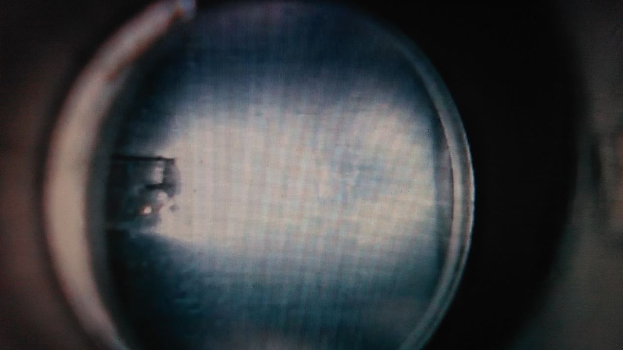

    Набійники на стволах 5.56 мають відстань до нарізів, міліметри 4. Виглядає це так
    Це теоретично має поганий вплив на купність, але дозволяє приймати довгі кулі без стрибка тиску. Є і інші відмінності, але вони не суттєві та не мають практичного сенсу в плані їх пошуку.
    Існують набійники проміжного типу - де фріборе не настільки великий, як у 5.56 набійника, але достатнього розміру, щоб не сталося небезпечного стрибка тиску при пострілі.
    Тому якщо є сумніви, можна або подивитися набійник бороскопом, або за його відсутності зробити зліпок за допомогою парафіну, вклавши шматочок паперу або тканини трохи глибше набійника та накапати в набійник зі свічки. Повністю заповнювати набійник парафіном не має необхідності, достатньо зробити невеличкий плаг від плечиків до початку нарізів, це діло на 5 хвилин з усіма маніпуляціями від засовування шматочка тканини трохи далі набійника, до виштовхування відливка шомполом зі ствола в напрямку набійника.

    Це не маркетинг. Якщо вдасться знайти дійсно чистий .223 ствол, який не зношений і поля не вигоріли самі від використання, то завантаживши якийсь M855A1, цілком можливо зіпсувати зброю, отримавши кабум. Але це банально важко-знайти чистий .223 набійник. Бо скоріш за все він буде ближче до вайлду, бо виробник зовсім не хоче позовів. Але знайти таки можливо, наприклад фото вище я робив особисто:)

    Це фото набійника .223 вище зроблено при огляді арки
    Mossberg mmr pro .223 з нержавіючим стволом.
