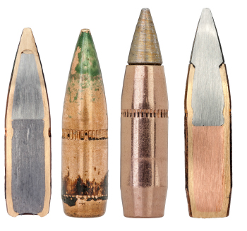

    вас обдурили... в 855х кулях пенетратор - це маленький конус усічений за котрим нормальний шмат свинцю, який йде ведучим діаметром - тому до сраки ті карі очі, тобто наявність пенетратора. Конструкція куля по типу 7н14, якщо в темі про що я. Ну і закалка там як така відсутня - в 7н10 твердіша "голка", ніж пенетратор 855го.
    на 10т ДБ-15 за 900$ цілком вистачило на цих боєприпасах - поставив інший дрючок з болтом і далі поїхали.

    То конструкції куль на кшалт радянських, з твердим осереддям під ведучою частиною кулі, дійсно мають більшу жорсткість, не дивлячись на наявність свинцевої сорочки, ніж у цивільних куль з повністю свинцевим осердям. Американці пішли на зниження пенетраційних здібностей заради збереження ресурсу стволів при створенні осереддя для гринтіпів. А от сучасні а1 дійсно швидше зношують стволи, і за рахунок більш жорстких без свинцевих куль також. Хоча осереддя там також не на всю довжину, зате сам матеріал ведучої частини більш жорсткий, ніж старий бутерброд з томпаку і свинця

    Роман, вот тут как раз главный вопрос, наличие стального пенетратора внутри, делает всю конструкцию пули более жесткой, и даже если нарезы "давят" над самым краюшком стального пенетратора?
    Речь только об М855. Потому как по А1 и так все видно ...

    Я міг лише сказати, що осереддя 855 трошки має твердість, але це таке собі гартування - надфіль його чудово пиляє, а отже там навіть 40од нема, але більше ніж Ст10 або 20 в радянських ЛПС.
    в 7н10 65г або 75г закалена реально до своїх 55-60 одиниць
    Сказать що це впливає якось на ствол - хз, хромовані ще не стерли, їх пройобували раніше. Цивільні мелонітові стволи думаю швидше збільшений тиск випалює - там крородиляча шкіра досить швидко за набійником росте
    у 855го є куди роздавлювати полями кулю, а тому там вплив конуса сталевого таке собі.

    А по конструкції-американці спеціально наголошували на тому, щоб додавання сталевого осереддя у грінтіп не приводило до пришвидшення зносу ствола. І наскільки мені відомо, так і є. От на а1 вони відмічають пришвидшення зносу як від більшого тиску, так і від більшої жорсткості без свинцевої кулі. Причому як і через тертя, так і через прорив газів через не повністю заповнений контур ствола, що приводить до плазменного вимивання металу канала.

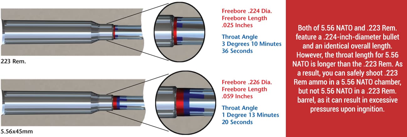

    Додам до попередніх своїх ілюстрацій стосовно теми визначення.223 чи 5.56 набійник додатково ще це
