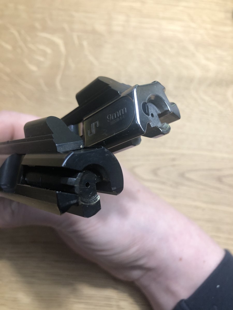

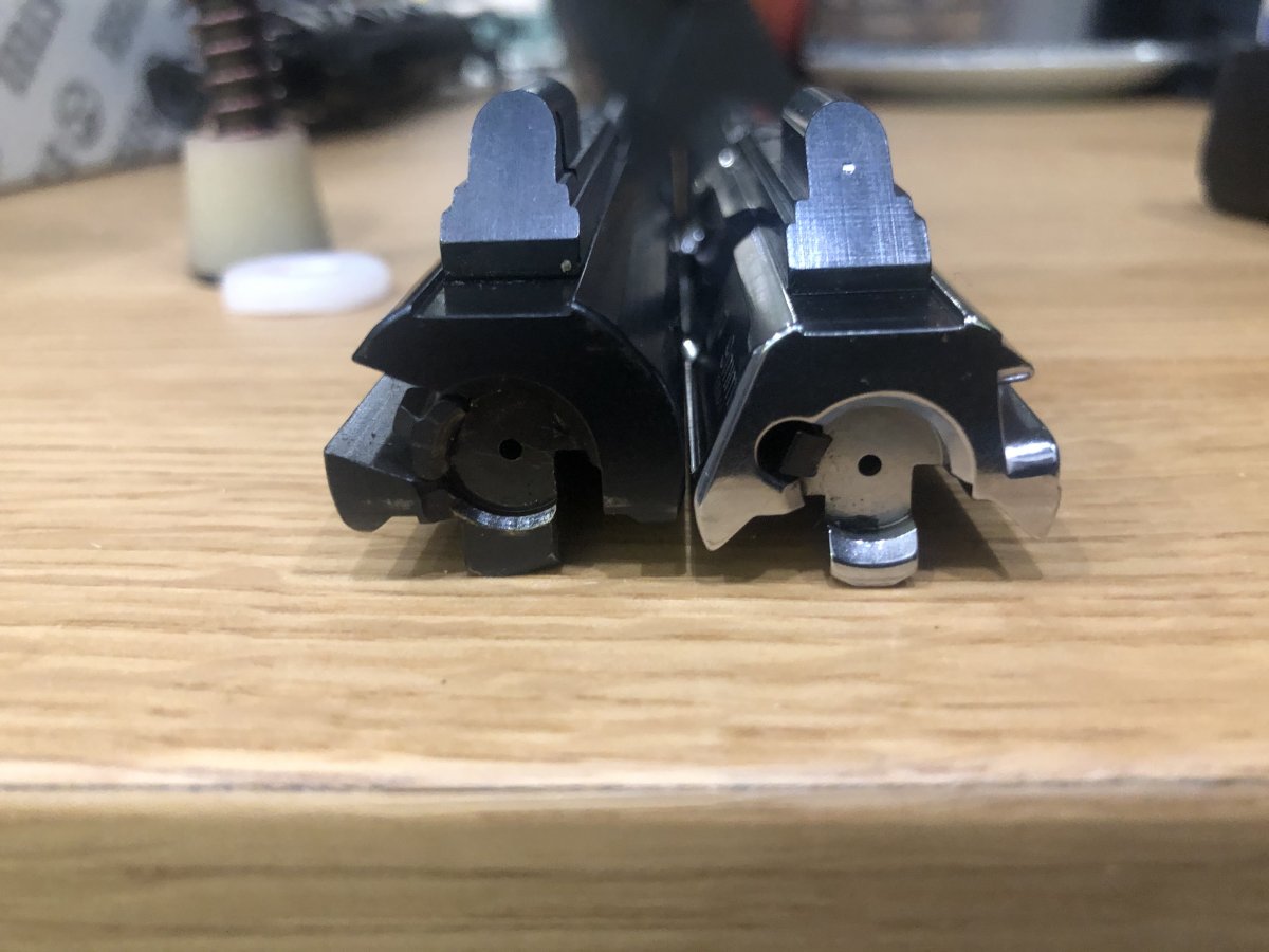

    Киньте, пожалуйста, фото BCG DB и JP со стороны зеркала затвора. Спасибо

    Отражатель пасивного типа! Гильза начинает кувыркатся в одной и тойже точке что *19 что *21. Подлова затвором или "печной трубы" пока ненаблюдается.
    Там Набор Лего от разных производителей. Зброяр-15 в 223, на него он ставится апер ДВ-9 со стволом 10" и меняется затвор на JP Enterprises и буфер на SCS JP. Далее два вида питания вставки в магаз макпула 223, и вставка в шахту апера под магаз глока. Да, затвор JP и буфер на SCS JP под "короткоход".
    Не в патроне дело.
    Могу предположить, что затвор JP и буфер SCS JP будут работать без проблем на вставках в магаза Mean (после допила апера ДВ-9). А на вставке в шахту магазина Sylvan Arms проблема из за "короткоходности" системы JP. Затвор "недотаскивает" жопу гильзы до отражателя (который торчит из встввки в шахту как кусок отвертки), буфер утыкается в дно трубы триклада. Т.е. надо придумать как чуть увеличить откат короткоходной JP системы назад, до стабильной встречи жопы гильзы с пасивным отражателем "отвертка".

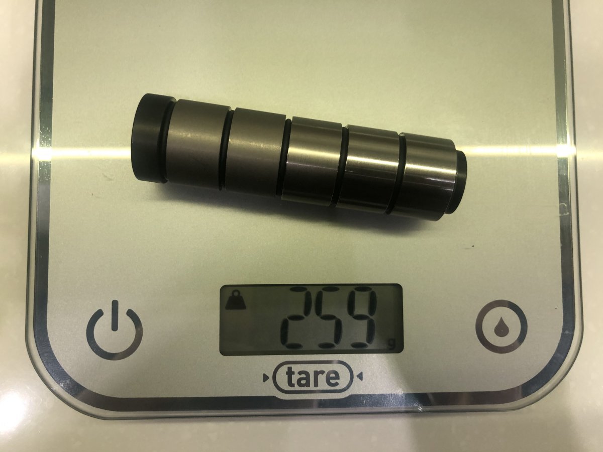

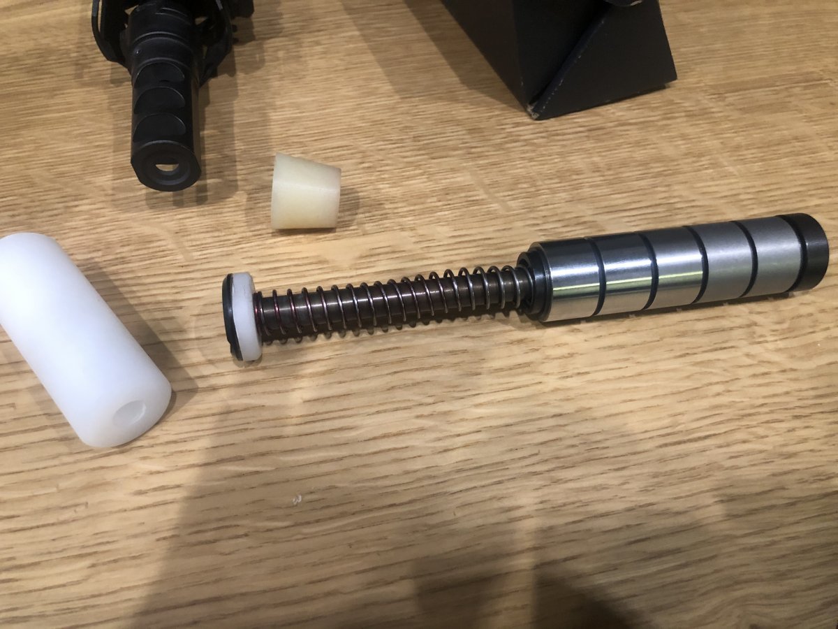

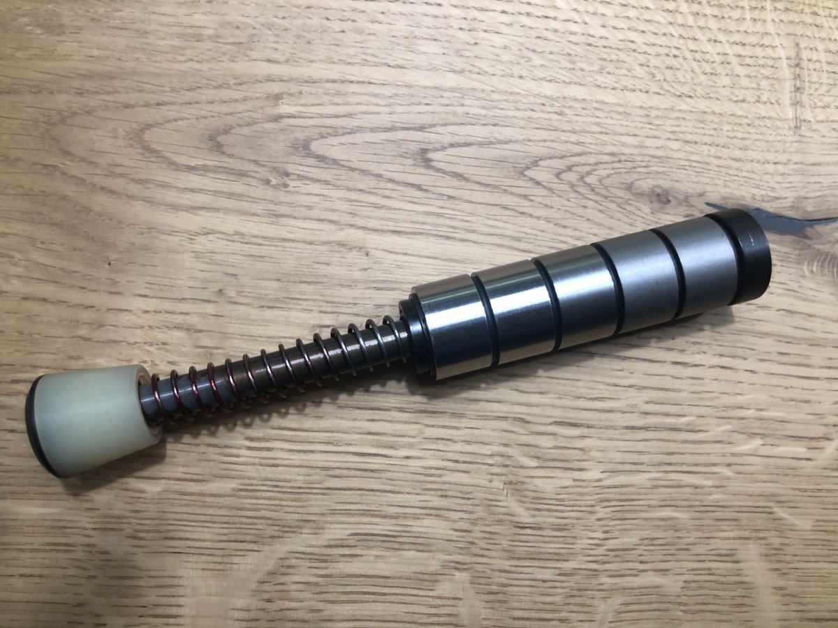

    Благо «наши руки не для скуки», из прилагавшегося к другому BCG JP спейсера для райфл трубы, вырезал стопор аналогичный как на буфере full stroke. Попробуем и так и так. Пока нет возможности испытать даже вхолостую, аппер на покраске.
    Кстати, взвесил таки сам буфер - 259г

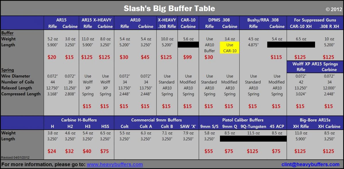

    Кто-то знает вес стандартных 9мм буферов для сравнения?

    При взгляде на веса стандартных буферов в таблице следует учитывать, что они используются со стандартным болтом шаблона Colt SMG с центральным грузом. Ваш и подобный ему другой возвратный механизм требует для работы демонтажа центрального груза, т.е. облегчает сам болт.
  25. Александр Богоявленский
    Александр Богоявленский Gefreiter
    45
    Да-да, конечно. Вес BCG DB с демонтированным грузом - 393г
    BCG JP, понятное дело, в стоке идёт без груза, вес - 377г
    Но тут же в комплекте к SCS ещё 5 пружин разной жесткости, так что играться и играться))

    https://blowback9.wordpress.com/2021/04/02/everything-about-the-ar9/#4
    Класна стаття, all in one, тільки на англійській правда. Тут автор не рекомендує деякі речі згадані в темі. Наприклад пружину від 308. Спейсер 0.75 дюйма на інший кінець пружини обов´язковий при використанні стандартних буферів 3.25 дюйма і стандартних карбайн пружин АР15. Або спец буфер 4 дюйма довжиною для АР9 (як в DB9). Ну і звичайно підбір ваги буфер+BCG щоб збалансувати систему оптимально.
    Через тиждень збиратиму свою АР9 (IO 10,5 upper + lower DB15 + folding adapter Sylvan Arms) згідно рекомендацій статті з частковою підрізкою баласту в BCG, щоб встановити подовжувач з Sylvan Arms і не втратити багато загальної ваги BCG при цьому. Буфер планую 4 або 5.4 унції + 3 унції подовжувач + BCG з підрізаною ваговою вставкою. Автор рекомендує мати загальну масу цього хазяйства 21,5-23,5 унцій. Якщо хтось збирав таку конфігурацію або схожу відгукніться як в роботі.
