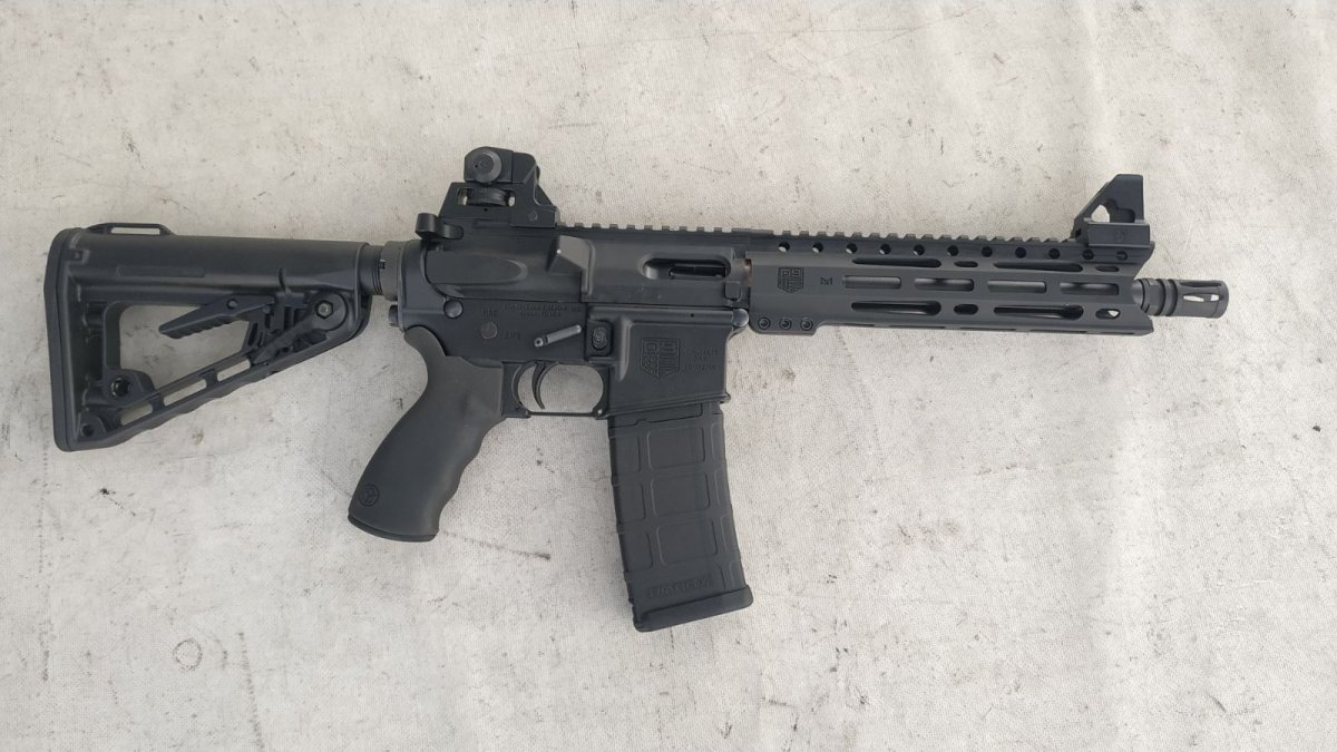

    Разобрался как поставить 10,5" апер ДВ-9 на Z-15.
    На ловере Z-15, более толстые проушины под пины. Сняли цевье, соединил апер ДВ-9 с ловером Z-15, прикрутил цевье обратно. Есть маленький зазор между корпусом апера и цевьем, но не критично.
    Поставил буфер весом 176г работает более стабильно.

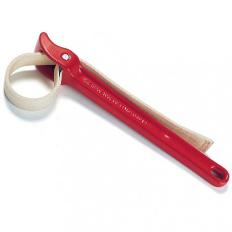

    Ну у меня он откручивается посредине. и все вынимается. А остатка, корпуса хватает как раз до 80 см. Я даже, на отстрел сдавал без внутренностей.
    А если приспичит снять то, прогреваете горелкой место соединения и ременным ключом, чтоб не повредить, снимаете
