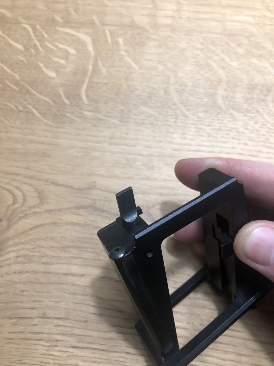

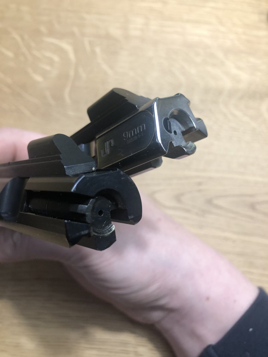

    Аппер DB 10 дюймов. Ловер Z-15. Заменён BCG на JP Enterprises и буфер на SCS JP Enterprises. Магазины магпул с вставкой Mean не фиксируются в шахте, нужно разбираться в чем причина и допиливать, видимо упираются в BCG. Идея с фрезеровкой BCG кажется противоестественной)) С вставкой в шахту магазина Sylvan Arms и магазинами глок все становится, патрон досылается, но экстракция происходит через раз. На родном BCG от Diamondback с экстракцией проблем нет. Видимо проблема в эжекторе вставки Sylvan Arms, он странной формы, как отвертка. Жду вставку от Stern. Там эжектор стандартный, плюс работает ЗЗ. Продолжаем полёт)

  24. Александр Богоявленский
    Александр Богоявленский Gefreiter
    45
    Upd
    На фото эжектор “отвертка” вставки Sylvan Arms

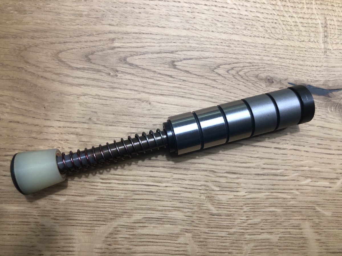

    Буфер SCS JP для 9мм с коротким ходом. Работает очень мягко. Отдельно вес грузов не ясен, не хочется разбирать, но суммарный - 327г

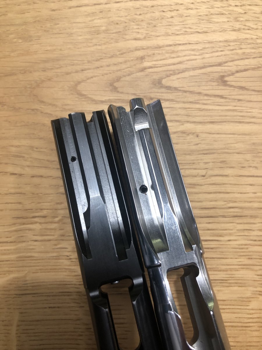

    На фото BCG видно, что экстракторы у DB и JP совершенно разные. Но моих технических знаний не достаточно, чтобы понять почему «отвертки» хватает для экстракции на DB и недостаточно для JP ((

  25. Neutral
    Neutral Oberfeldwebel
    83
    UA
    9х19 и 9х21 - патроны разные. Буфер с коротким ходом хорошо для спорта, если работает, но хуже для надёжности. Больше перебег затвора - выше надёжность. Буфер под "9 мм." - это буфер под 9х19, а не под суррогат, подогнанный под странности законодательства 9х21.
    Я бы попробовал поставить стоковые буфер и пружину для девятки. Если проблема уйдёт с ними - подгонять длину кастомного возвратного механизма под патрон 9х21 - небольшим увеличением хода затвора.

  26. Александр Богоявленский
    45
    Первая мысль была аналогичная. Тяжёлый буфер и пружину от AR-10 пробовал. Ничего не меняется. После чего и был сделан вывод о различии в строении экстрактора и недостаточности длины эжектора
