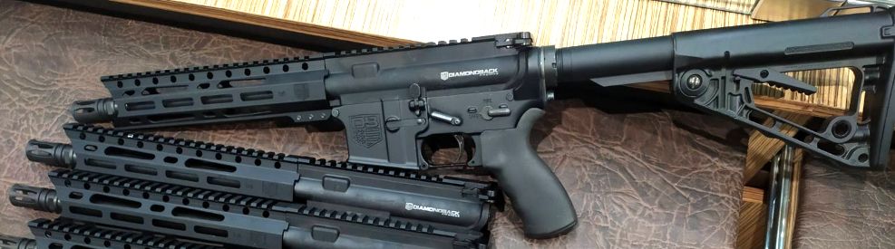

  3. Добрый день!
    Я увидел ваши сообщения и хотел бы если это возможно проконсультироваться.
    Я приобрел upper Diamondback 9x21, вставки в магазины от EndoMag и несколько магпуловских магазинов
    Но при установке на lower от Mossberg MMR, я столкнулся с тем, что магазины банально не фиксируются в шахте.
    Не могу понять причину этого явления, тк не становятся как магазины со вставками, так и обычные 223.
  4. VEBERr
    VEBERr Stabsfeldwebel
    713
    KHARKOV
    Причина и как её устранить на первом фото сообщения #213 этой темы.

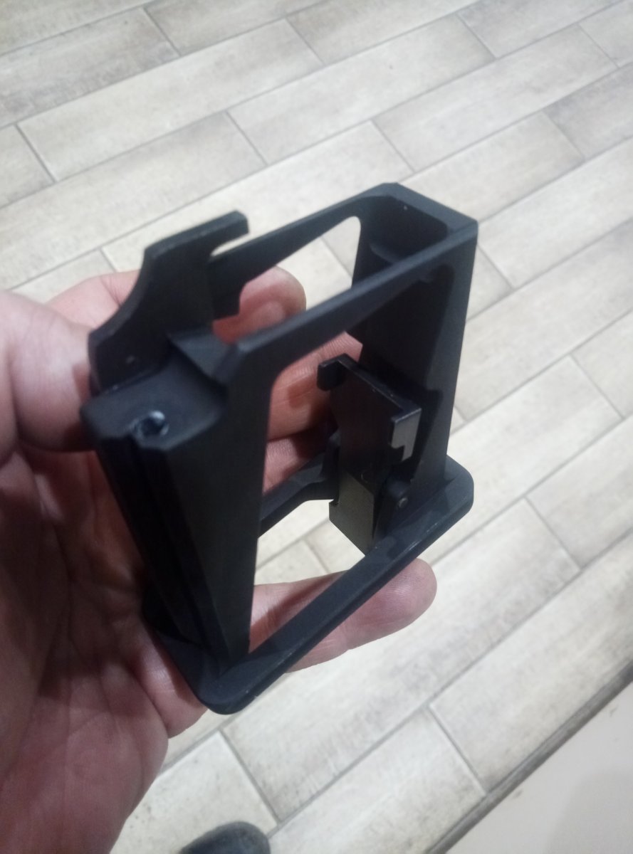

  6. VEBERr
    713
    KHARKOV
    Завезли в "зеленый магазин" вот такие адаптеры для установки в ловер 223, для магазинов Глок.
    С аперами ДБ-9, не работает..... надо пилить.
    После допилки и подгонки все работает на все 100%.
    АЛЕКСЕЕВ, kojima, Ведмезвір та 3 іншим подобається це.

  15. VEBERr
    713
    KHARKOV
    Что то тема под заглохла, освежу.
    Слева Sylvan Arms AR-15 to 9mm Glock Conversion Block.
    Справа копия пр-ва Kharkov.
    Работает та и та без напилинга.
    BravoLA, vgarin, Афил та 6 іншим подобається це.

  21. SKolomiiets
    SKolomiiets Schütze
    м. Київ
    Біс його знає, чи тема ще жива. Але вставлю і свої 5 копійок. Маю DB9R. І треба віддати належне інженерам Diamondback: відкатна маса (затвор + буфер) має загальну вагу ~680 грам, що входить у "золоту середину" 620-680 грам. У своєму карабіні я змінив стоковий буфер на гідравлічний Kynshot RB5015HD. Цей буфер легший за стоковий на 56 грам, і система загалом має 22 унції ваги. Проте за рахунок гідравлічного демпферування віддача все ж мʼякша. Також слід зазначити що пружина - типова carbine від DB15, без жодних викрутасів. Усе працює штатно, гільзи вилітають на 3 годину. В цілому загальна формула підбору буфера виглядає отак:
    (22 oz.) - (bolt weight oz.) = (buffer weight oz., minimum)
    Ведмезвір та Z@noZ@ подобається це.
