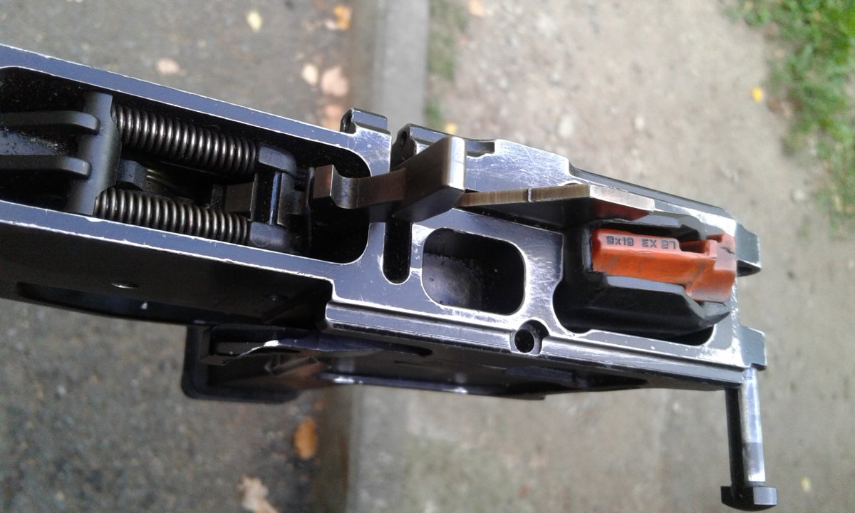

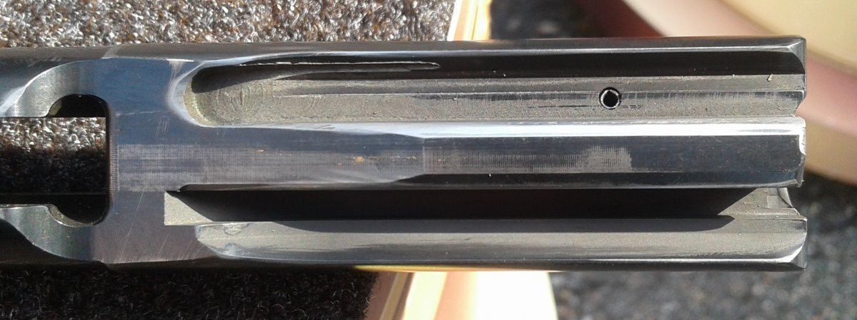

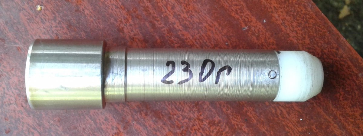

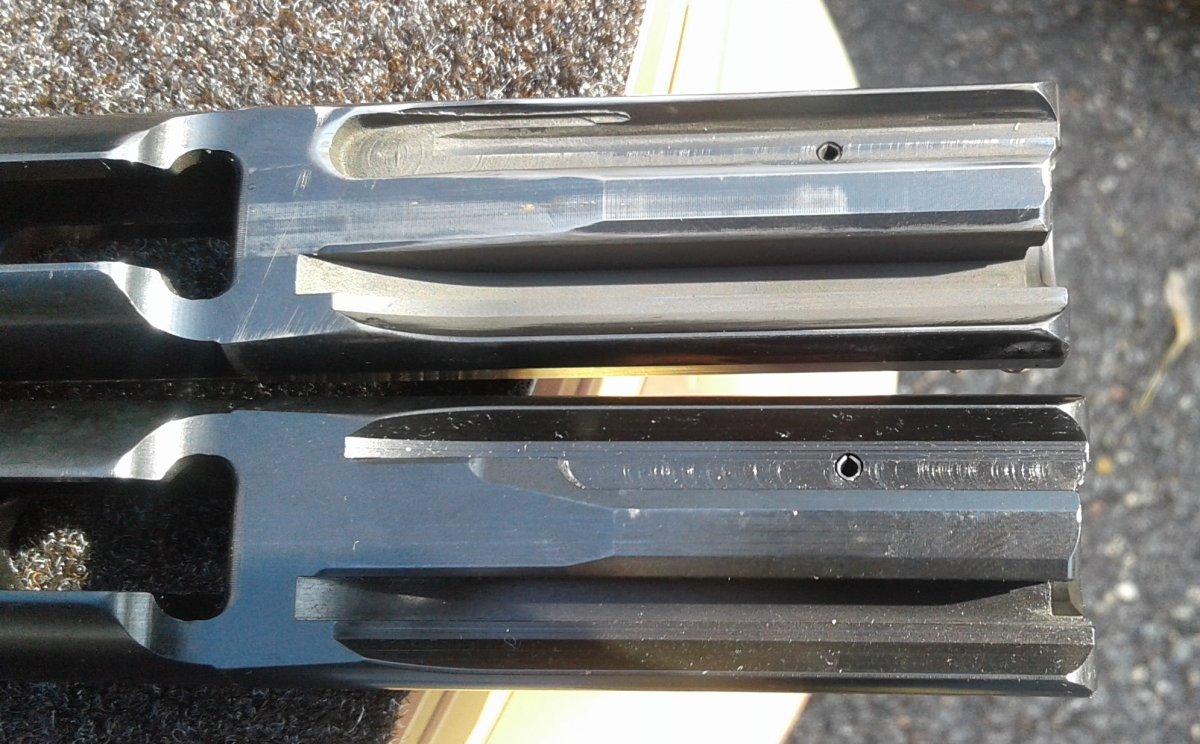

    Апер ДВ-9 на ловере ДВ-15 со вствакой EndoMag вполне рабочая конструкция. У меня настрел к 1т подбирается.
    Для того чтобы все заработало потребовалось:
    1. чтоб становился магазин.
    Разобрать апер, снять ствол. На стволе в районе патронника сделать пропилы под губки магазина.
    2. И профрезеровать затвор
    На фото до и после
    3 Буфер 230г , пружина стандартная АР-15.

    Подтверждаю. У меня аналогичная сборка, подогнанная в мастерской уважаемого Veberra. Использую вставки EndoMag, все работает штатно.
    В последующем вместо тяжёлого буфера и AR-15 пружины я установил систему гашения отдачи от Molotgun.
    VEBERr подобається це.

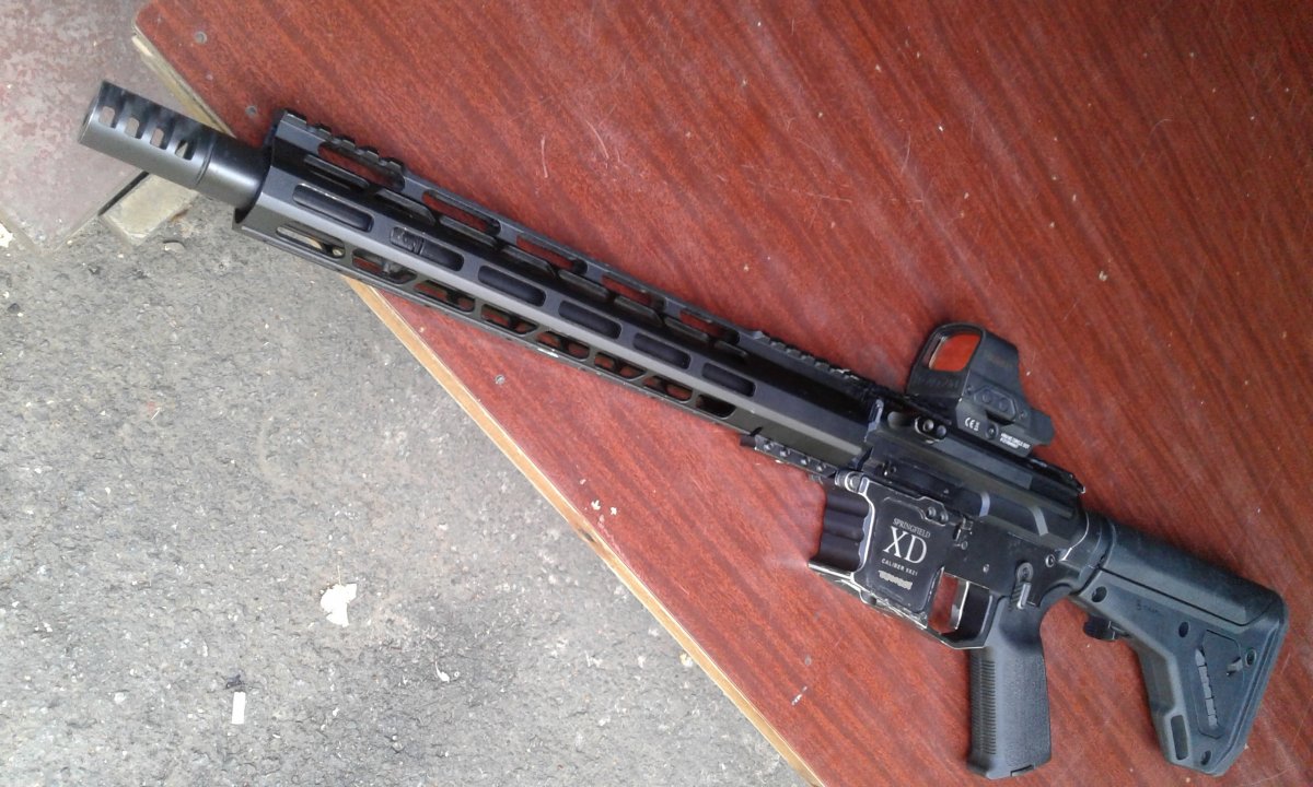

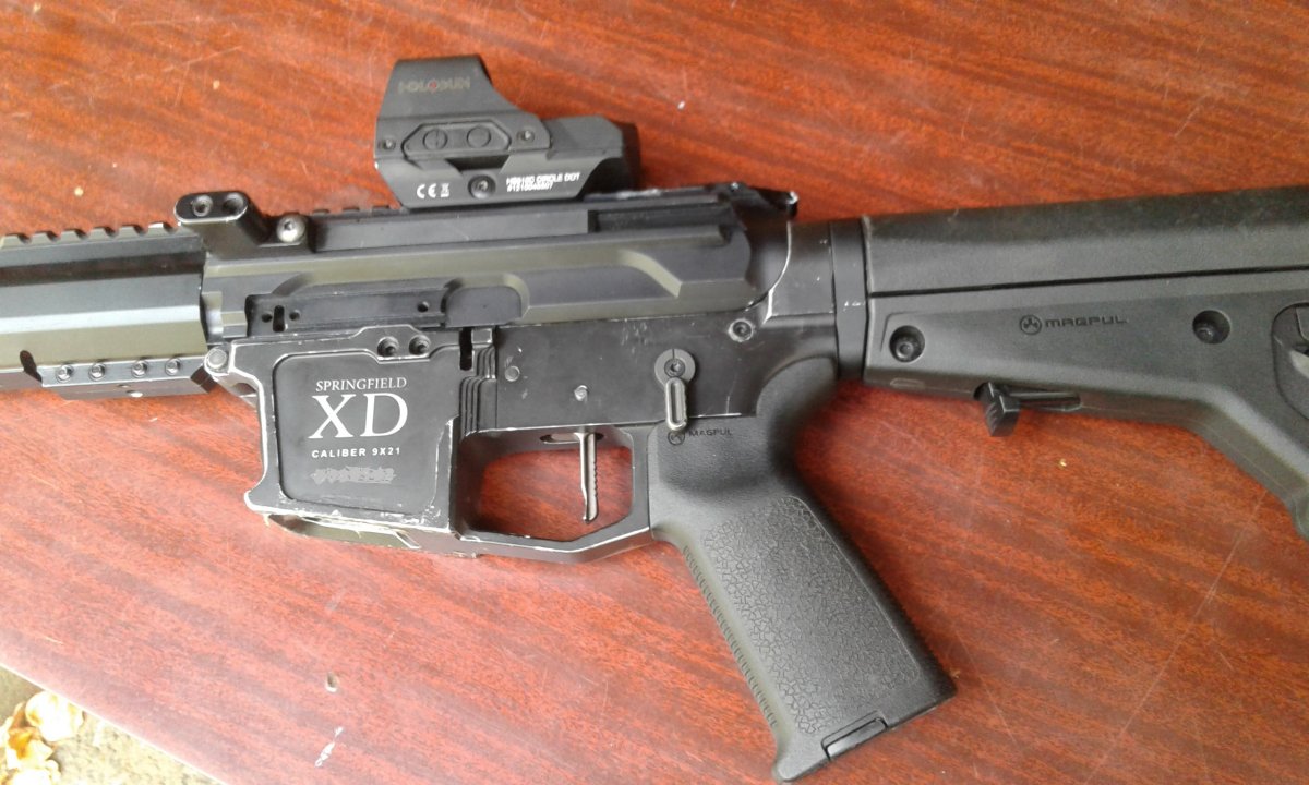

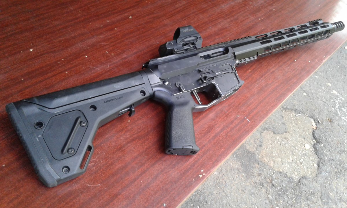

    Попалась вот такая.... для спорта, лучшее что видел и пробовал.
    обратите на расположение ручки взвода
    roryrex, F_R_A_G, VIKTOR 243 та 3 іншим подобається це.
  19. АЛЕКСЕЕВ
    АЛЕКСЕЕВ Oberstleutnant
    29.974
    А приклад удобный?
  20. VEBERr
    VEBERr Stabsfeldwebel
    713
    KHARKOV
    да, он раздвижной.
    На фото в сложенном состоянии.
    Там самое интересное в настройках буфера и УСМ.
    Первое место на одном из этапов в кубка Украины прошлого года. К сожалению будет в продаже.
    F_R_A_G та АЛЕКСЕЕВ подобається це.
