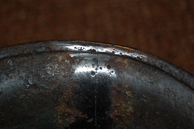

    полировка (круг полировочный зернистость -60).

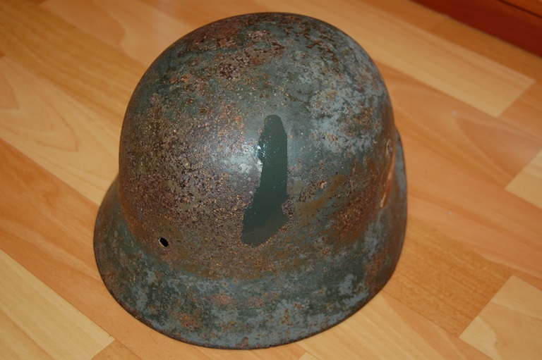

  2. Tamerlan25
    Tamerlan25 Major
    16
    28
    2.592

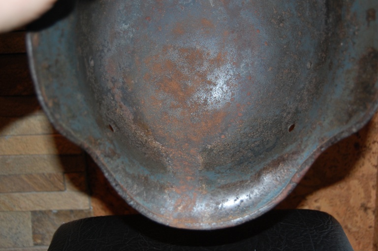

    немного шпатлевки, использовал новол с алюминиевой пудрой, шлифовал наждачкой зернистость 100-280-320. Работы по обработке преобразователем, промывке растворителем, обязательны.
  3. Tamerlan25
    Tamerlan25 Major
    16
    28
    2.592

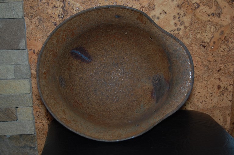

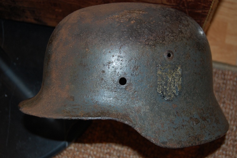

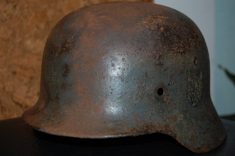

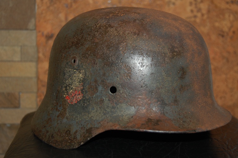

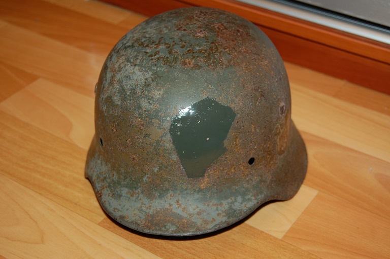

    Далее подбор краски по разношерстным остаткам родни, застаривал ржей, мелко перетертой на свежую краску. Ржи пришлось сыпать много, так как любое проявление свежей краски сразу контрастирует со старой. На 5-ки не надеюсь, но в живую- очень даже ничего.
    Моби_002, Alex_l76, 663 та 16 іншим подобається це.

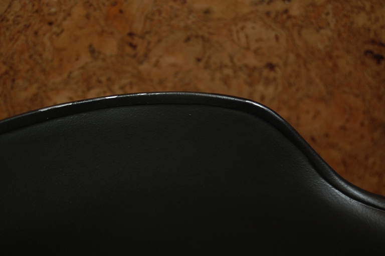

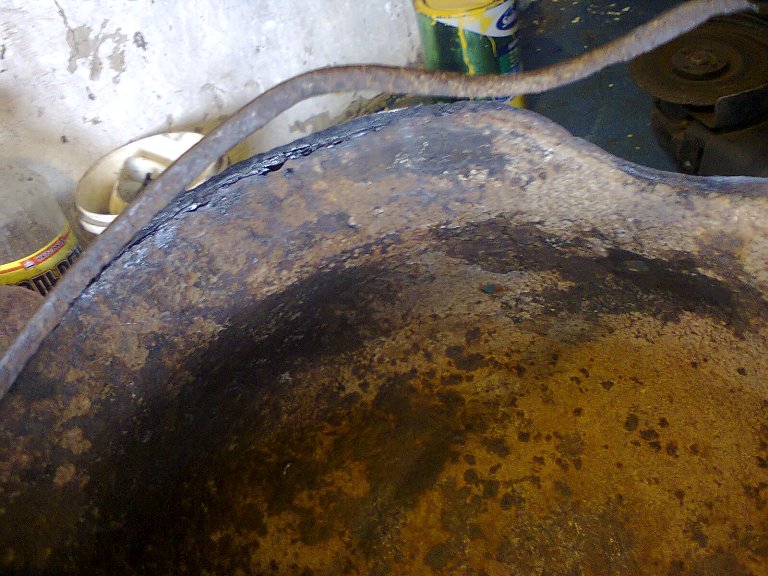

  9. Tamerlan25
    Tamerlan25 Major
    16
    28
    2.592

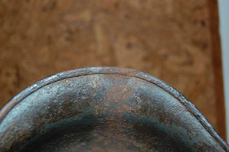

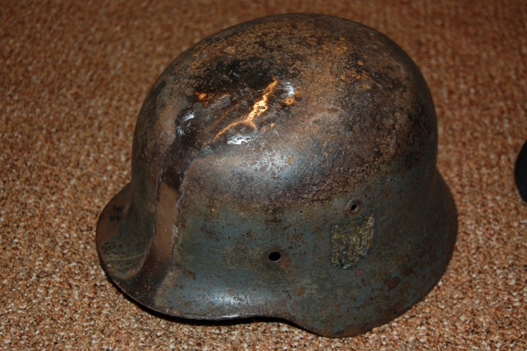

    Вот такой вариант замены фрагмента завальцовки при наличии соразмерного донора. (сермяжных страдальцев- типа "угробили донора" просьба пройти мимо).

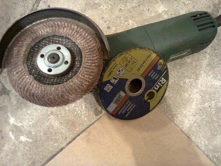

    Для отделения вальца с донора сошлифовываем с наружной стороны шлиф. кругом зернистость 60 до проявления трещины.
    Alex_l76 та 663 подобається це.

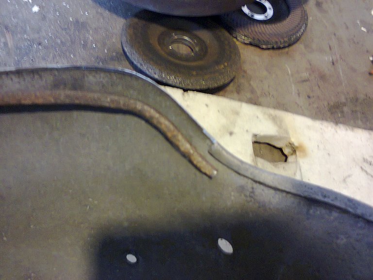

  10. Tamerlan25
    Tamerlan25 Major
    16
    28
    2.592
    отделяем завальцовку.

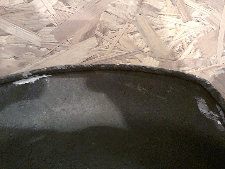

  11. Tamerlan25
    Tamerlan25 Major
    16
    28
    2.592
    Подгоняем под размер, прихватываем прихватками.
  12. Tamerlan25
    Tamerlan25 Major
    16
    28
    2.592

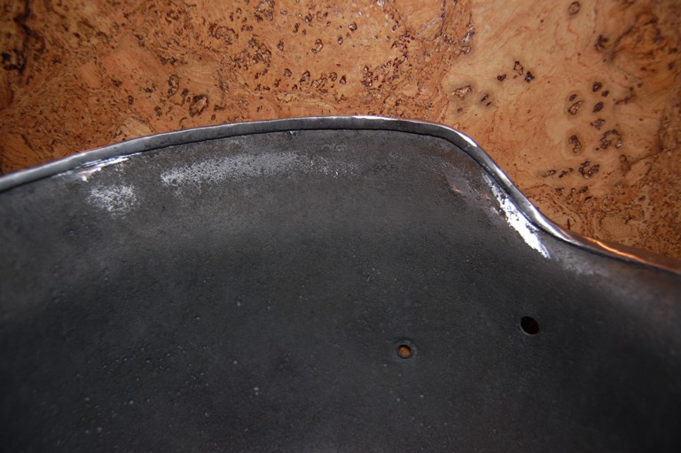

    Провариваем полностью (только с торца), шлифуем на грубую. Остальной процесс, через пару дней.
    Alex_l76, 663 та TulskoyTokarev подобається це.
  13. Yako
    Yako Хорунжий Клуб взаимопомощи
    3.003
    Струмилівський УР
    Отличная и кропотливая работа проделана :smile_12:.Так сказать "пациенту вернули жизнь":D.
  14. Tamerlan25
    Tamerlan25 Major
    16
    28
    2.592
    Шлифуем мелкой зернистостью , далее по регламенту.
    Alex_l76, 663, TulskoyTokarev та ще 1-му подобається це.
  15. Tamerlan25
    Tamerlan25 Major
    16
    28
    2.592
    Финиш.
    Alex_l76, 663, TulskoyTokarev та 5 іншим подобається це.

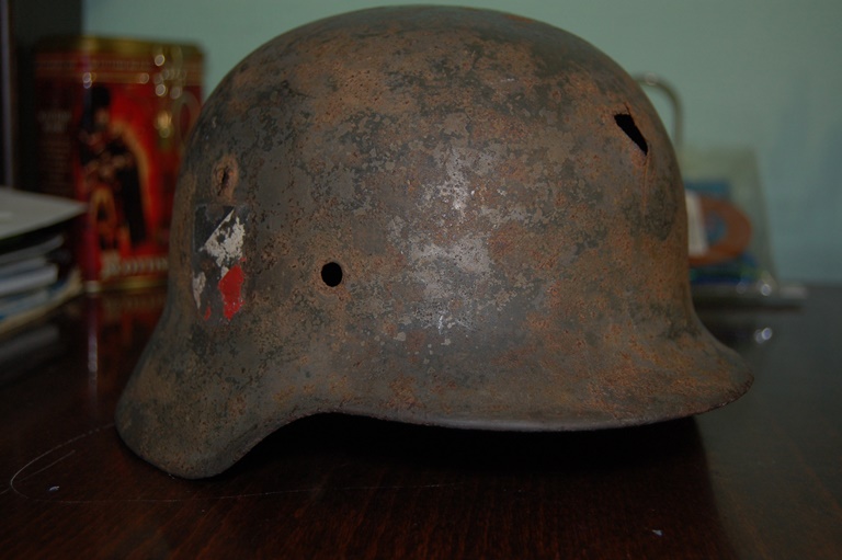

  16. Tamerlan25
    Tamerlan25 Major
    16
    28
    2.592

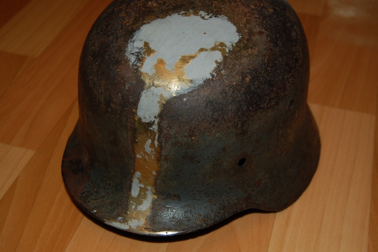

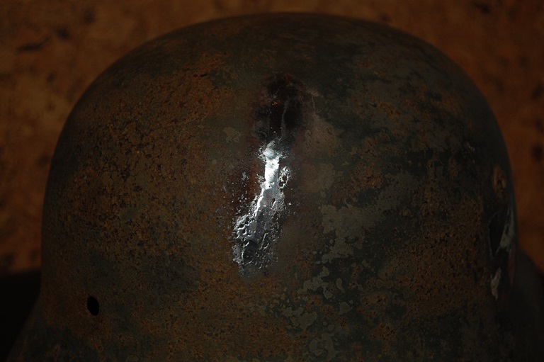

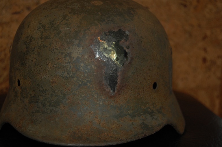

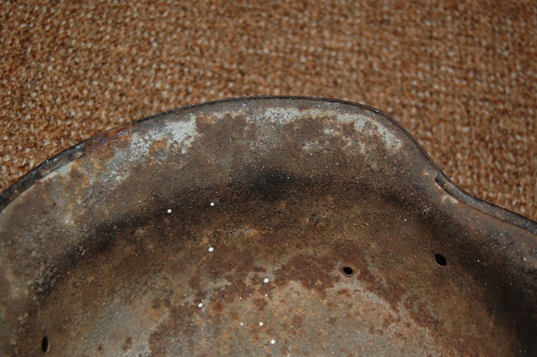

    Еще по швам и латкам. Был такой шлем с дыркой во лбу и трещиной на затылке.
  17. Tamerlan25
    Tamerlan25 Major
    16
    28
    2.592

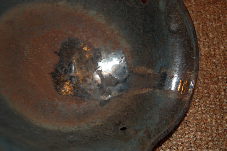

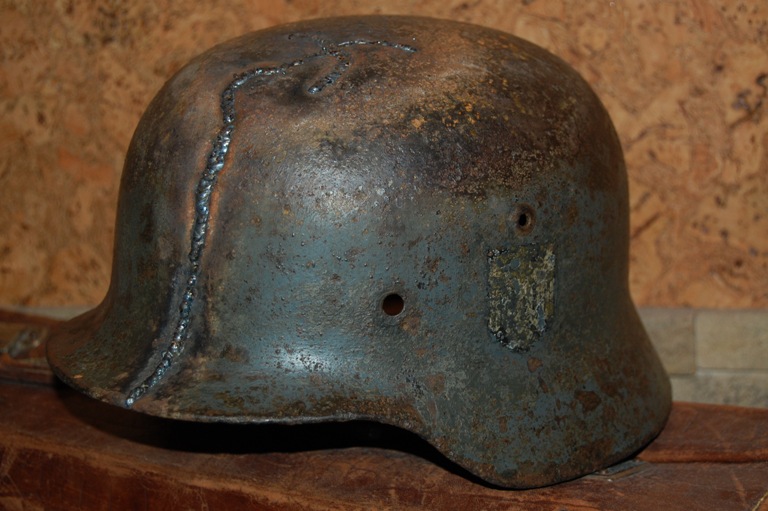

    Сварка, зачистка.
  18. Tamerlan25
    Tamerlan25 Major
    16
    28
    2.592

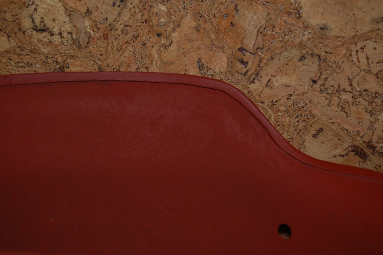

    Шпатлевка, покраска.
    Моби_002, Alex_l76, Paolo.M та ще 1-му подобається це.
  19. Tamerlan25
    Tamerlan25 Major
    16
    28
    2.592

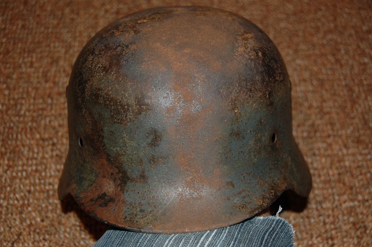

    Подстарка.
    Alex_l76, Paolo.M, knyz та 11 іншим подобається це.
