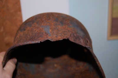

  1. Tamerlan25
    Tamerlan25 Major
    16
    28
    2.595

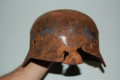

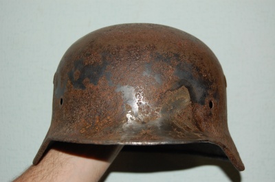

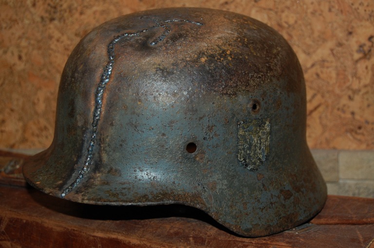

    Вот такая каска, с разорванным козырьком, но со своей историей и 68-м размером.

  3. Tamerlan25
    Tamerlan25 Major
    16
    28
    2.595

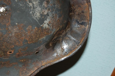

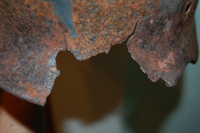

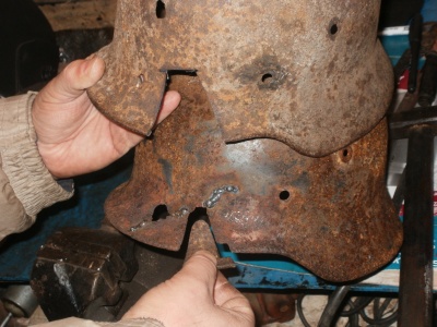

    Так как геометрия была нарушена, нагрел на газовой плите, выровнял молотком (средним) на наковальне. За один раз не вышло , прогревал до красна несколько раз.
    663, garpiya та V.Zigfrid подобається це.
  4. Tamerlan25
    Tamerlan25 Major
    16
    28
    2.595

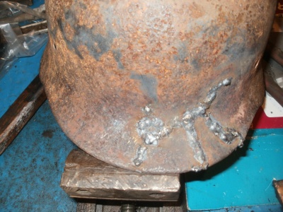

    Затем вырезал фрагмент из неликвида и вварил в потерпевшего.

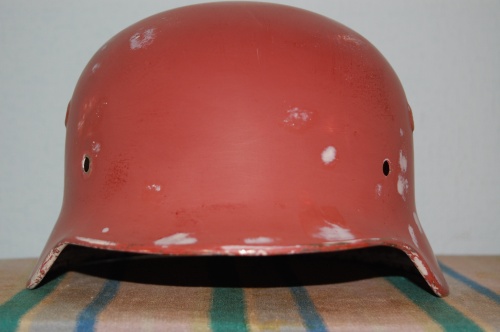

    Шлифовка толстым шлифовальным кругом и лепестковым кругом. Дальше шпатлевка и др. стандартные процедуры.
    Все.

    Да, важный момент, необязательно "добивать" каску такого же размера, я использовал 64-й с трухлявым куполом, но изгиб ввариваемого фрагмента просто чуть "распрямил" (тоже на горячую). Сильной усадки не наблюдалось.

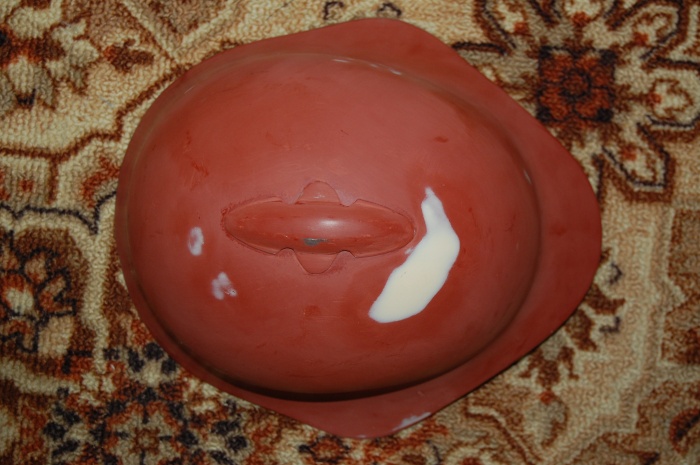

  15. Tamerlan25
    Tamerlan25 Major
    16
    28
    2.595

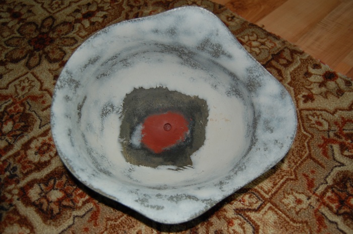

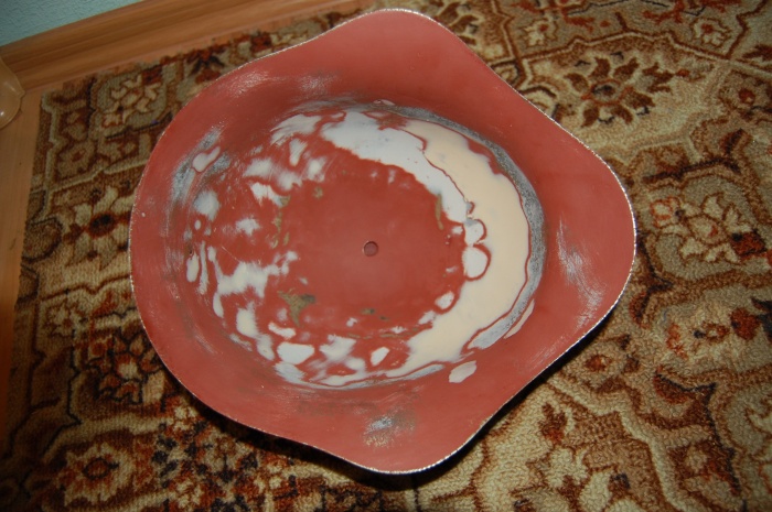

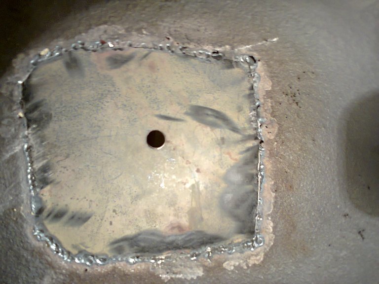

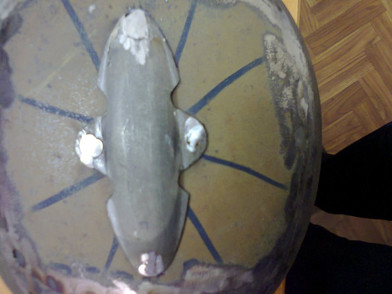

    Продолжу для разнообразия. Халкин с трухлявым потолком. Труху вырезаем болгаркой. Берем шестиклепку, в моем случае подошла 2 размера почти идеально (донора родного не дождался, никто продавать не хочет рваные каски с целыми куполами-их просто нет почти))). Вырезаем кусок чуть большего размера, обязательно отпускаем, предварительно нагрев до красна а потом дав остыть своим ходом.
    663, garpiya, Gasser та 4 іншим подобається це.
  16. Tamerlan25
    Tamerlan25 Major
    16
    28
    2.595
    Подгоняем по размеру , ввариваем полуавтоматом.
    663, Мурад аль-Шах, garpiya та 11 іншим подобається це.
  17. Tamerlan25
    Tamerlan25 Major
    16
    28
    2.595

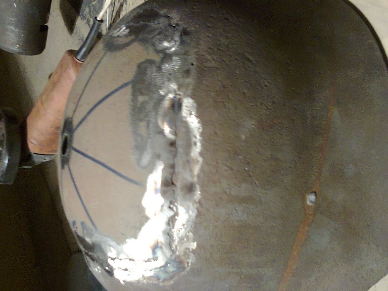

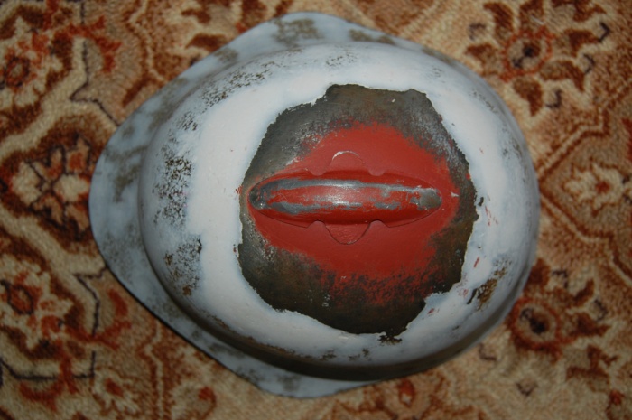

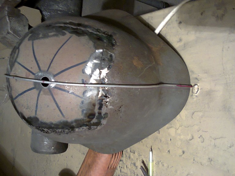

    Теперь -о вентиляционной дырке, пардон-отверстии. Перед всеми процедурами изготавливаем лекало из мягкой проволоки, на котором отмечаем точку центра, и крайние точки гребня. Для чего отпустили латку? Для того чтобы просверлить отверстие, не то сверление превратится в каторгу. Сверлил сначала 5мм а потом по размеру на сверлильном станке. Малым сверлом сверлим снаружи, а большим изнутри. Потом предстоит шлифовка и остальные стандартные работы.
    663, garpiya, Вэк та 15 іншим подобається це.
  18. Tamerlan25
    Tamerlan25 Major
    16
    28
    2.595

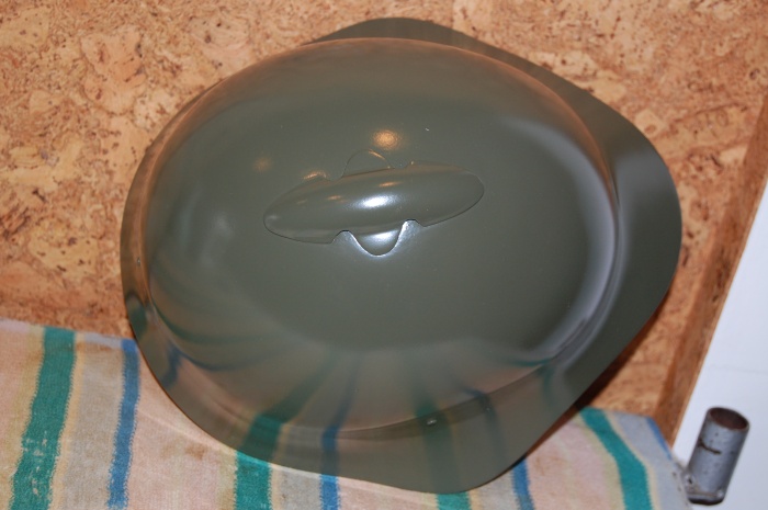

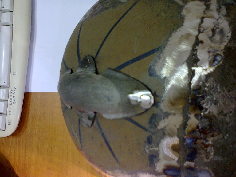

    По гребню. Кто то паяяет, кто то клеит, я придерживаюсь сварки. Но, что бы сохранить четкие границы прилегания гребня к куполу- сверлю в краях гребня отверстия 4мм и в них прихватываюсь к каске, потом шлифую, то что остается в виде раковинок - можно напаять , можно зашпатлевать. Мне нравятся гребни от harl -Юра спасибо.

    ход процесса.

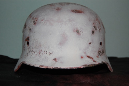

  23. laser
    laser Moderator
    191
    21
    449
    7.944
    Харків

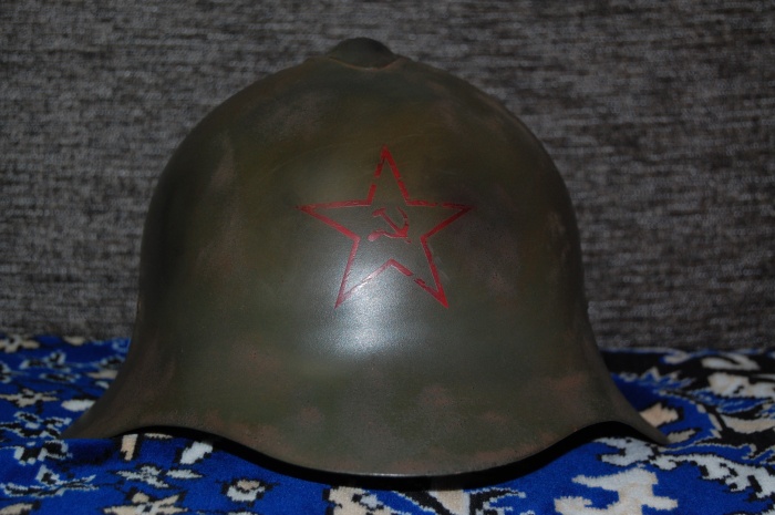

    Тимур, работа как всегда супер.

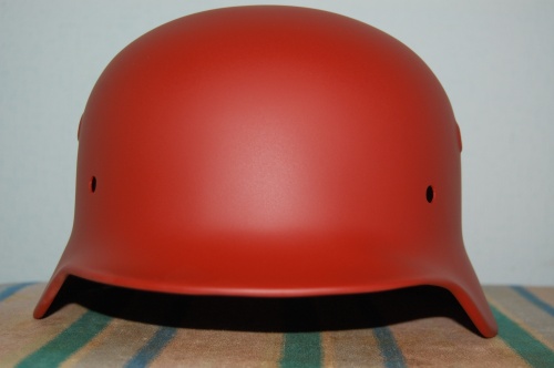

    Мне кажется что стоит немного затереть красочку, пятна ржавчины на таком сочном цвете смотрятся не очень, издали как будто следы от пальцев

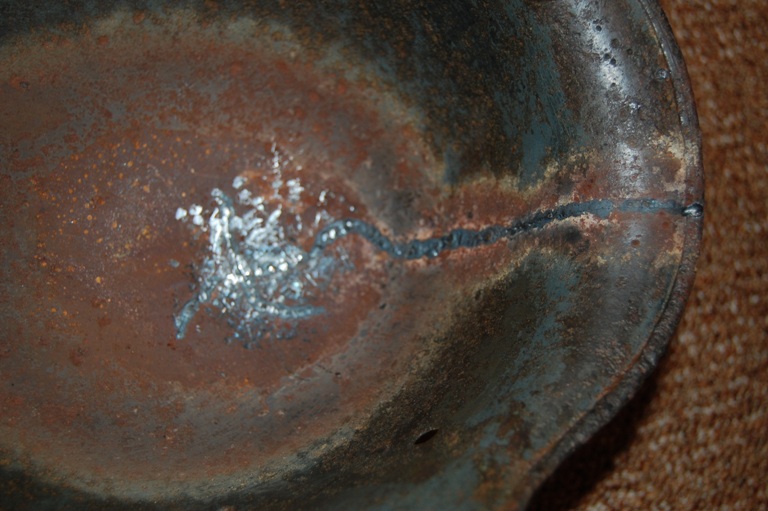

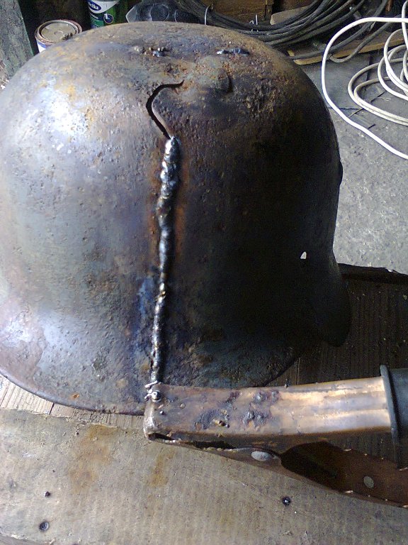

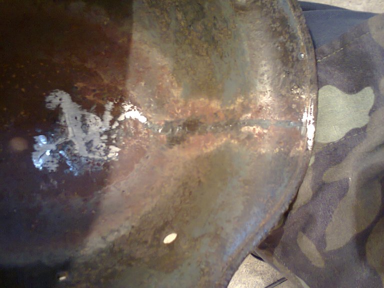

  24. Tamerlan25
    Tamerlan25 Major
    16
    28
    2.595

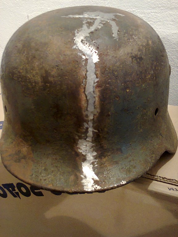

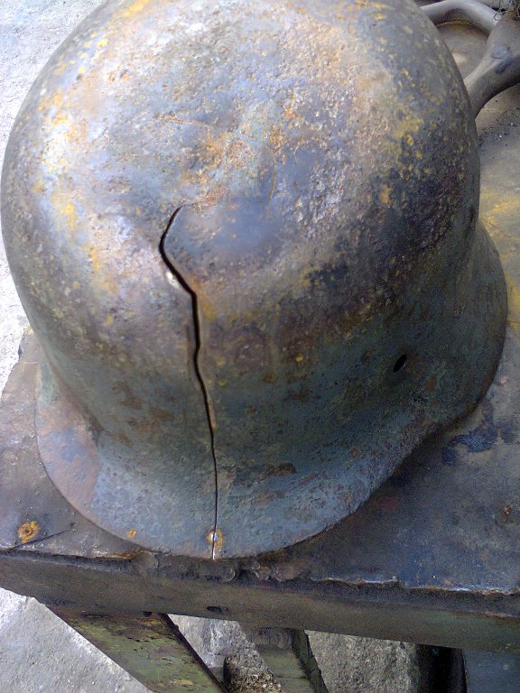

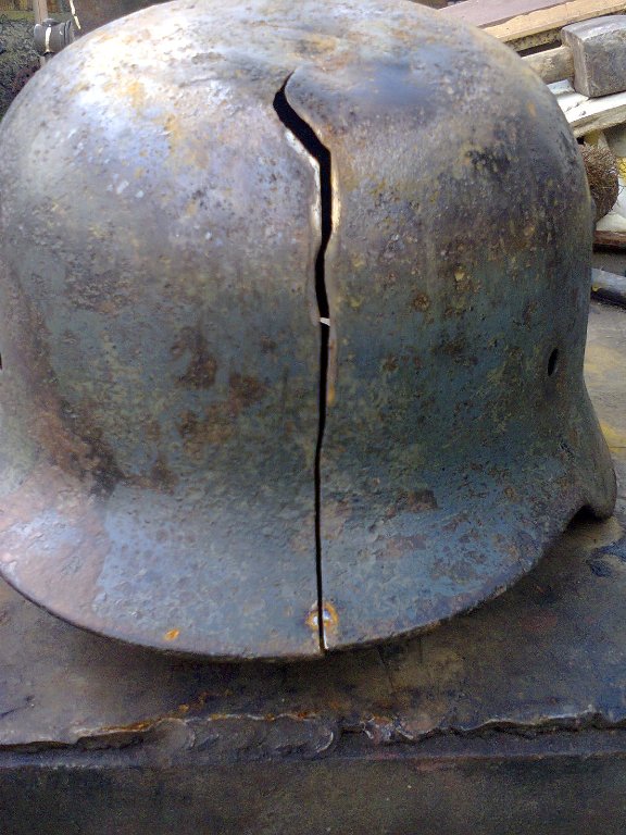

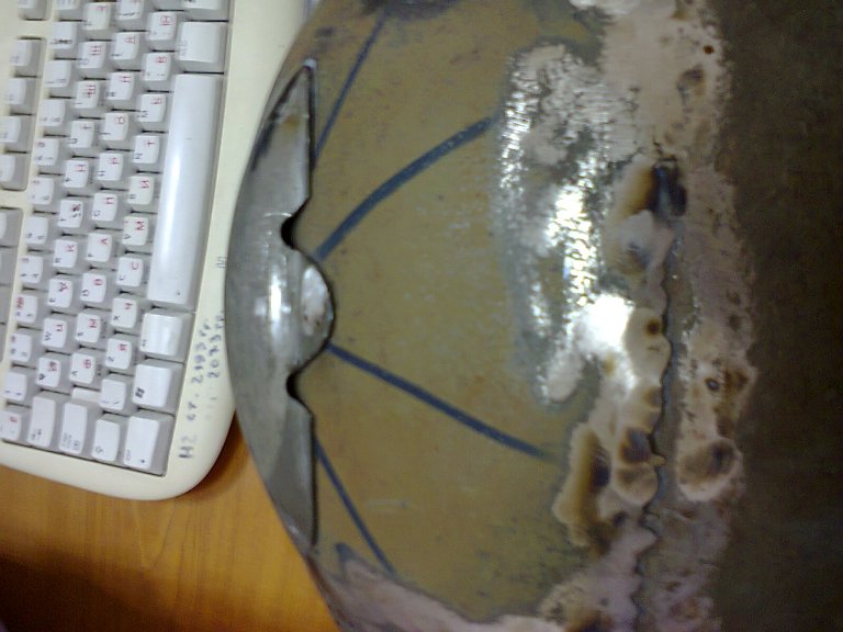

    Еще вариант, как попытка замусолить сварной шов. Имелась 35-ка, лопнувшая по середине и проваленная в куполе-розочкой. Сама в перекрасах с остатками дек.
    1.Собственно- внешний вид.
    663 подобається це.
  25. Tamerlan25
    Tamerlan25 Major
    16
    28
    2.595

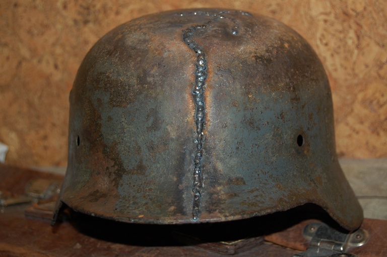

    На горячую(пришлось хорошо греть, что дало пятно в середине) тяжелым молотком завернул розочку на место. Дальше проварка полуавтоматом (шов накладывался только снаружи), вначале основная трещина, потом лучи по очереди -с последовательным подравниванием не проваренного луча к проваренному.
    663 подобається це.
  26. Tamerlan25
    Tamerlan25 Major
    16
    28
    2.595
    шлифовка на грубую.
    663 подобається це.
