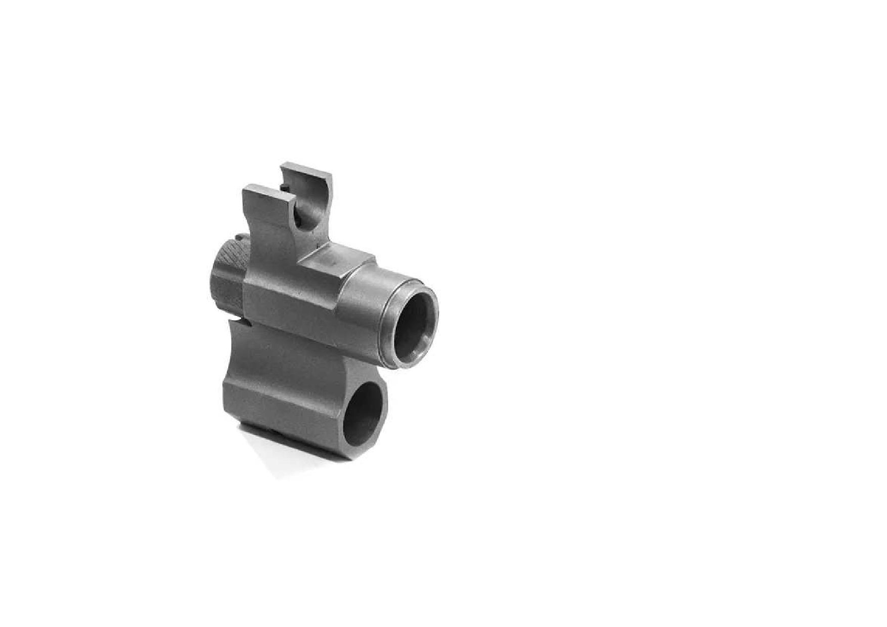

    В результате испорченного газового блока с мушкой, на конце которого есть резьба М24Х1.5 для аксушного или любого другого ДТК- нечего на ствол поставить, потому как газблок с мушкой на аксу я не могу найти. Был приобретен у компании Тихона регулируемый титановый газблок от Сайги. По высоте центров ствола и газового поршня он аналогичен аксу-шному. Но есть проблема- по высоте у него мушка ниже аксу-шной. Можно ее конечно перекрутить длинную от АК, но она тогда вверх выпирает за габариты ограничительного среза, короче- будет торчать как х.з что... и за нее постоянно что-то будет цепляться из одежды. Нужно делать какое-то ограждение что- ли. Вторая проблема: в этом сайговском регулируемом газблоке отверстие под посадку на ствол на 0.4мм больше на диаметре посадочного места на стволе аксу. Тряпок, проволоки, прокладок и синей изоленты понятное дело туда не подмотать. Поэтому вижу одно правильное решение- это нанести твердый хром для увеличения диаметра на это посадочное место ствола под этот газблок на 0.4мм; т.е. 0.2мм на сторону. Кстати, фиксация этого титанового газблока осуществляется штифтом на 3мм. А мушка там в нем не смещается влево-вправо. Поэтому при штифтовании может появиться несоосность прицельной планки и мушки.. Затем появляется следующая проблема. Это отсутствие резьбы под ДТК. Но есть 10мм свободного места на стволе от этого газблока до кончика ствола. Ну и тут решение приходит только одно: нарезать на стволе наружную правостороннюю мелкую резьбу М14Х1, потому как сам ствол имеет диаметр 14мм, а затем изготовить стальной переходник с внутренней резьбой на М14 и наружней М24 под ДТК. Закрутить этот переходник на ствол и заштифтовать его на стволе от скручивания.
    И самая последняя проблема- это отсутствие кольца для крепления карабина на газблоке и отсутствие стопора с пружиной для фиксации ДТК. Аксу-шный газблок имеет мушку, кольцо крепления карабина, штифт с пружиной фиксацииии ДТК и резьбу для ДТК. Эти элементы придется приделать на титановый газблок отдельно. Вот такой вот гемморойчик в этой истории. Может у кого-то есть этот газблок от аксу? Хотя конечно титановый регулируемый газблок смотрится отлично на этой ксюхе. Фотос этого газблока прикрепляю. Он с сайта Тихона- моего нет под рукой, но он такй же.

  25. Mad Max Subaru
    Mad Max Subaru Stabsfeldwebel
    1.826
    Ангола
    На ак-74 есть и блок и колодка мушки. Аксу нема. Увы.

  26. yjriy
    yjriy Obergefreiter
    45
    Ну. С АК на ксюху это не подходит. Там это все свое. А вообще АКСУ вообщем как- то и не для позиционного боя наверное. Потому их и мало у рашистов на донорство встречается... хотя разница ведь между АК только в длине ствола, остальное мелочи. А если с АК поставить замедлитель, то и темп стрельбы будет пониже- как у АК, а значит и перегреваться он будет уже меньше. Диаметры стволов практически у них одинаковы. Разница всего в нескольких десятках по наружи.
